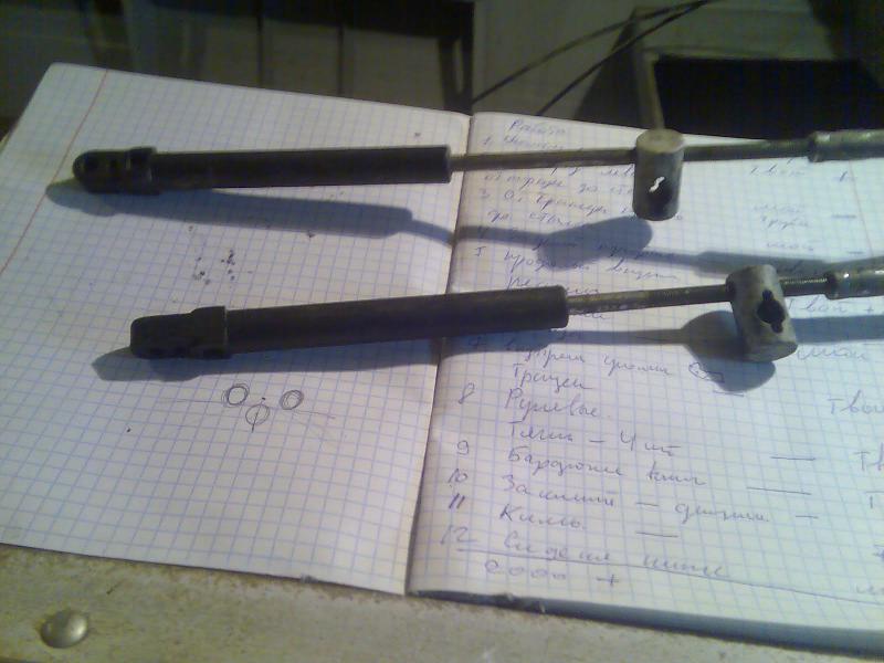

Вот такая проблемка, немогу, а вернее не знаю, как подсоединить дистанцию газа и реверса к двигателю! Может кто знает, подскажите!!!

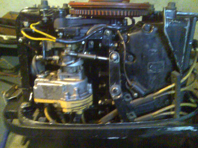

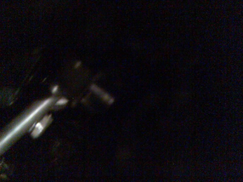

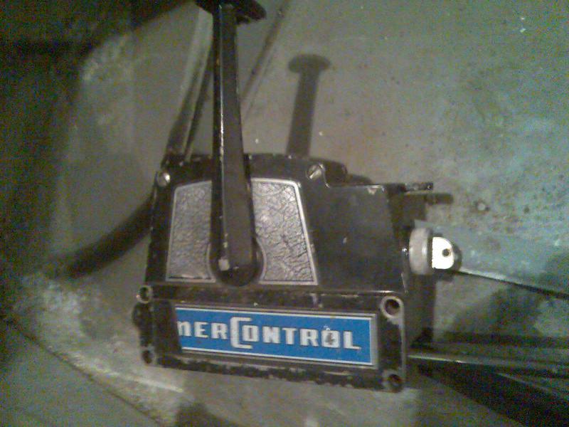

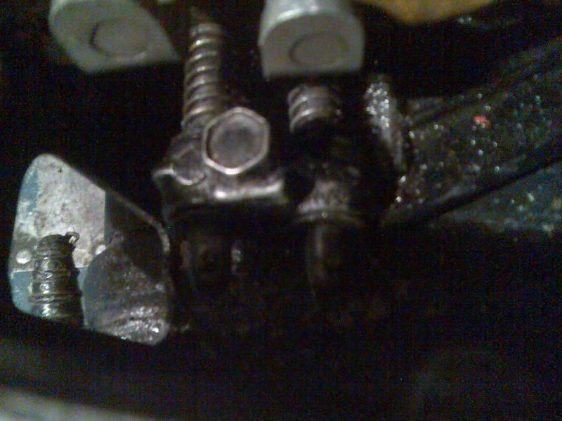

Ну вот фотки с телека неважные, но суть наверно ясна?

Фотографии нужно смотреть, с последних, тогда будет понятнее коментарии к ним!
...это мне понятно куда
...а это
На планках "переключения передач" и "газа" должны быть круглые штыри с круговой проточкой под шайбу-фиксатор.
з.ы.Фотки конечно ужасные, нифика не разглядел :unknown:

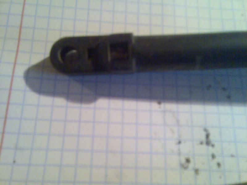

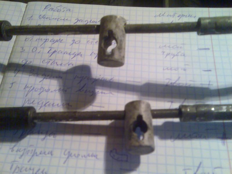

Да они есть, точно такие как ВЫ описали, а куда потом продолжение этих тросов с пластмассовыми наконечниками?

Пластиковые наконечники одеваются на рычаги- скорость,газ. Фиксоторы ( регулировать ход троса) обычно типа уголки с стороны "передачи" и" газ"- с стороны и обычно на основании румпеля. Как правило делают сами, стоимость этих планок-уголков для фиксации троса не адекватная, делается там всё просто.
http://www.moreman.ru/eshop/index.php?c ... at_limit=0 крепление оболочек троса
Под круглый "бочёнок"(регулируемый перемещением по резьбе) должна быть отливка с круглым отверстием на блоке(поддоне) мотора, подпружиненные штыри с наконечниками в форме отверстия емнип для подключения румпельных моторов :pardon:
О блин... Лёша опередил :D

Большое спасибо, прочитал, нашел по ссылке свои троса с пластмассовыми наконечниками! Теперь буду внимательно изучать свой мотор, потому как одновременно и Прог усиливаю, а так по ходу дела! "подпружиненные штыри с наконечниками в форме отверстия емнип для подключения румпельных моторов" но вот мои боченочки идеально становятся в эти подпружиненные, а потом эти хвостики пластмассовые теперь буду смотреть боллее внимательно куда их! В ЛЮБОМ СЛУЧАЕ СПАСИБО!!!!
