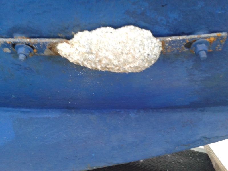

Не могу найти родных заклёпок на Казанку М. Вытяжные хватает на месяц на финском заливе. Рассыпаются в от коррозии. Порекомендовали вытяжные из нержавейки. Насколько они совместимы(лодка и нерж.)? Есть-ли опыт применения? Сверху клёпок планирую пройти эпоксидкой с последующей грунтовкой Тиккурила RM40.

Всё очень печально... Так и предполагал. Лодка весь сезон в воде. Лодка 71 года, ровесница. Були на стальных болтах. Пробовал стержни заклёпок выбивать и оставлять. А сыпятся одинаково. Раньше была возможность авиационными клепать - до сих пор целы. Авиаторы сами бегут за вытяжными!
