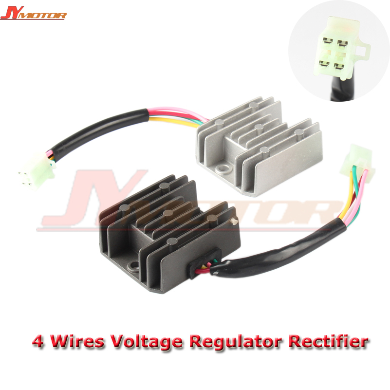

Подскажите пожалуйста чем отличается данный стабилизатор от штатного?
Pagonell
27.06.2020
stormline
yamaha 9.9
Василий Любов
23.10.2016
1 215
814
Чайковский, Пермский край
Василий
Пассажир на лодке: К5М1
и если нетрудно подскажите штатно установлен стабилизатор или выпрямитель?
Штатный - полноценный регулятор. Шунтирующий по схемотехнике. Коммутируйте на выход и пользуйтесь.

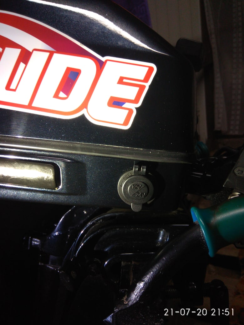

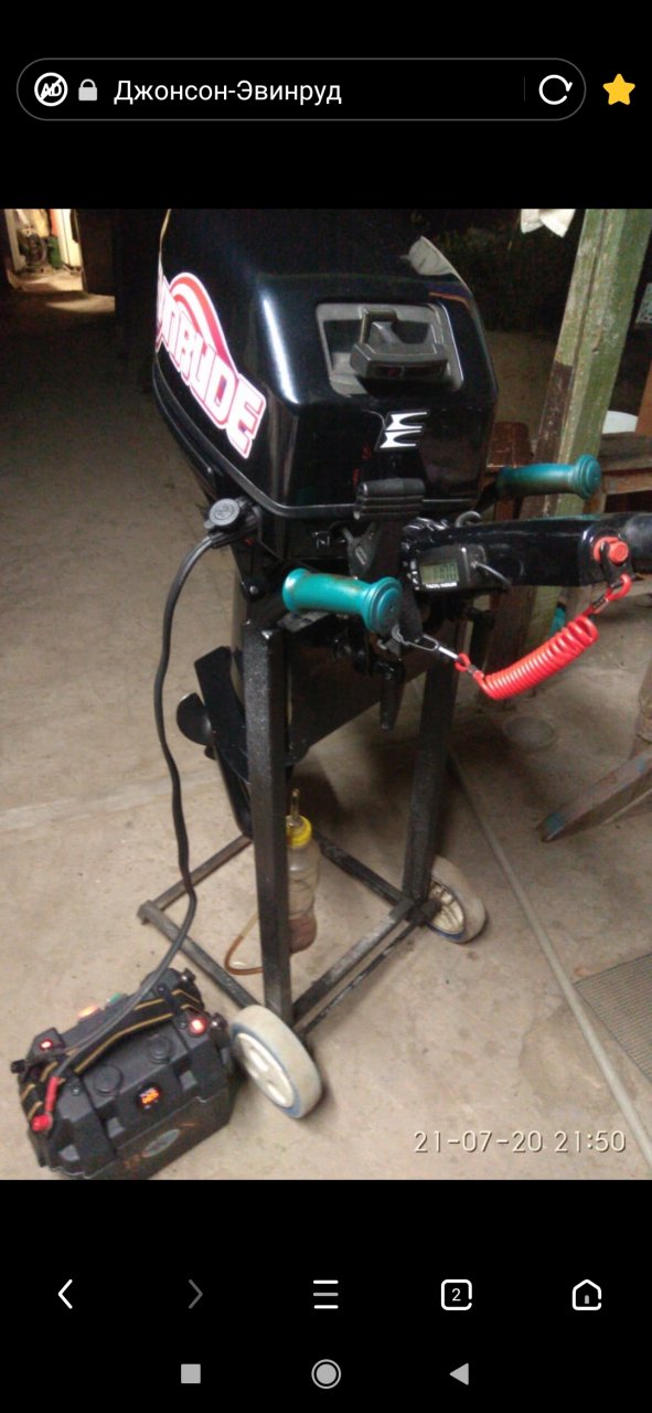

Вот хороший разъем с Али , себе брал когда питашку с гены делал. Лишних отверстий в поддоне у эвинруда нет посему "плакал" но сверлил сам. Штатный выпрямитель отключил, поставил выпрямитель преобразователь и приобрел небольшой бокс. Всё заводится ( у меня автостарт) и в последствии заряжается и питается от бокса.
