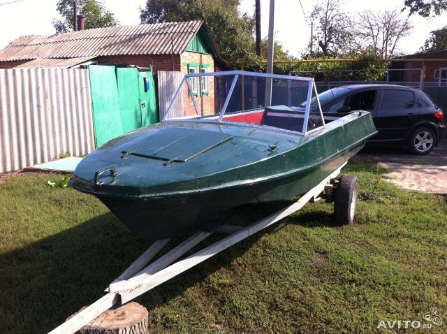

:) Без подрезки и подгонки ничего не бывает! Вот для примера посмотри фотки.На Обь стекло с рамками от Прогресса-2 подошло почти идеально. На Обь-м строили полностью с нуля.

можно легко установить лобовое стекло от любого ваза( классика) сам так делал- вполне прилично.

Если будешь делать ветровое стекло самостоятельно (а это лучше), то сделай его наклон к салону намного больше, нежели делает завод. Чтобы ветровая нагрузка была меньше....и напрасная потеря мощности.

А с Казанки 5М2 ни кто не ставил на Обяшку М стекло? Подойдет или же даже пробовать не стоит?

На моей стояло с прог 2 .Стояло почти идеально.Нижняя рамка стойка и верхний ободок встают без всяких переделок.

У меня на Обь м от москвича 412 вместе с рамкой стоит и наклон стекла сделан как стояла на машине
