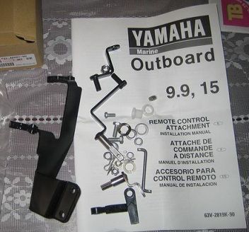

vladislav29 сказал(а):
Нууу, Крым имееться, HDX 15 присутствует. Задача такая : все это дело совместить на дистанции
Так HDX15 - клон Ямахи15
Если это так, то для ДУ мотором нужна ямаховская машинка газ-реверс с тросами нужной длины и переходной (установочный) комплект ДУ на румпельный мотор (см. фото). Рулевое ДУ можно оставить родное, надо просто сделать кронштейн крепления штуртроса к ручке мотора.

Сергей спасибо! А случаем нет разворота этой книжки с инструкцией? И примерная цена этого устройства?
shalagin
05.08.2012
1 806
258
г.Сыктывкар
Ветерок-8м
Найди тему "установочный комплект..." на "Мотолодке" от 26.11.10.(поиск по дате), фото оттуда. Там же есть чертёж, правда хрен что поймёшь. По цене, вроде пишут, что дорого, но всё относительно, считаю что гланое надёжность , а следовательно и безопасность, а так вроде около 5 т.руб.
