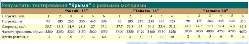

Вот и я про тоже, может видео у кого есть или опыт эксплуатации, ОТЗОВИТЕСЬ люди добрые!

На главной странице сайта в разделе "Подвесные моторы" выложена статья из КиЯ № 198 , стр. 34, "Импортный подвесник на старой дюральке" об испытаниях ПМ на разных советских мотолодках.
