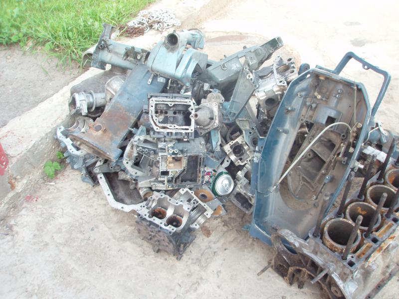

Приготовил на здачу в метал кучу люминя,мож кому надо что заберайте,дейдвуды всякие,блоки и т.д.
Пока не вывез спрашивайте.Там на старые моторы ямы,джоны,эвины,тохи.
