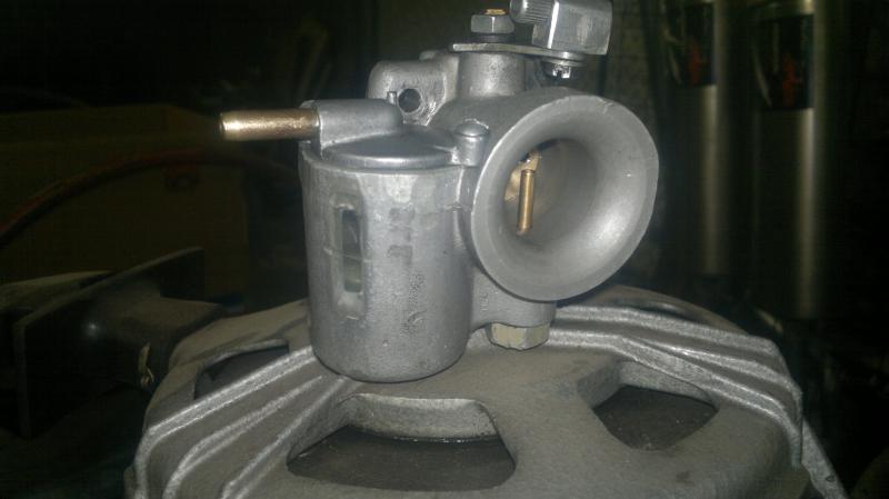

У ког есть фото карбюратора с окном в п.камере из оргстекла?
Спасибо.
6 597
835
Карбюратор есть, фото сделать раз плюнуть, а зачем, если не секрет?
10 107
1 482

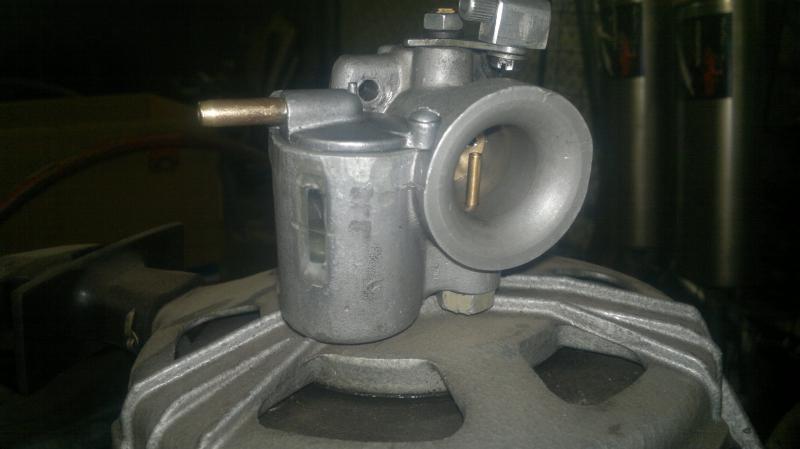

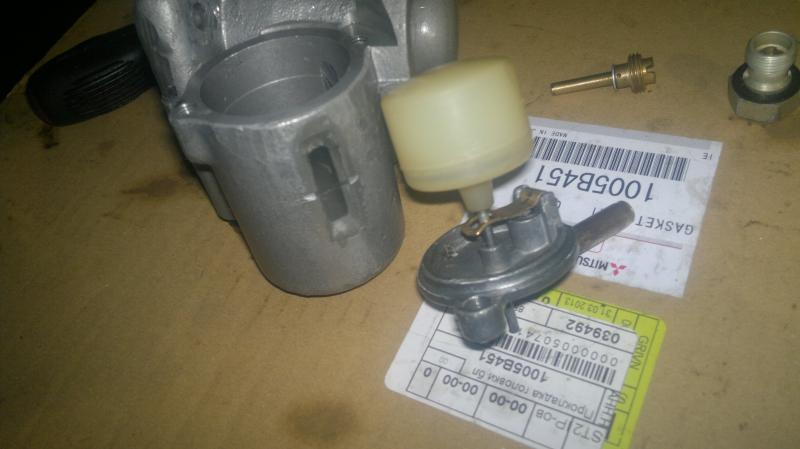

Юрий, да какой секрет? Задолбал карб на Джонсоне 3.Там поплавок из пробк. дерева - штатный. Вот думаю, окно сделать или два мал.штуцера и трубку от капельницы, типа как водный уровень.

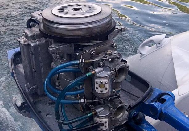

Нах окно. Пробку с резьбой и прозрачную трубку. ВСЁ!

Володь, так не кошерно. Снимать, одевать. Поксипол бензин будет держать?

Трубку проще, но окно приличней))

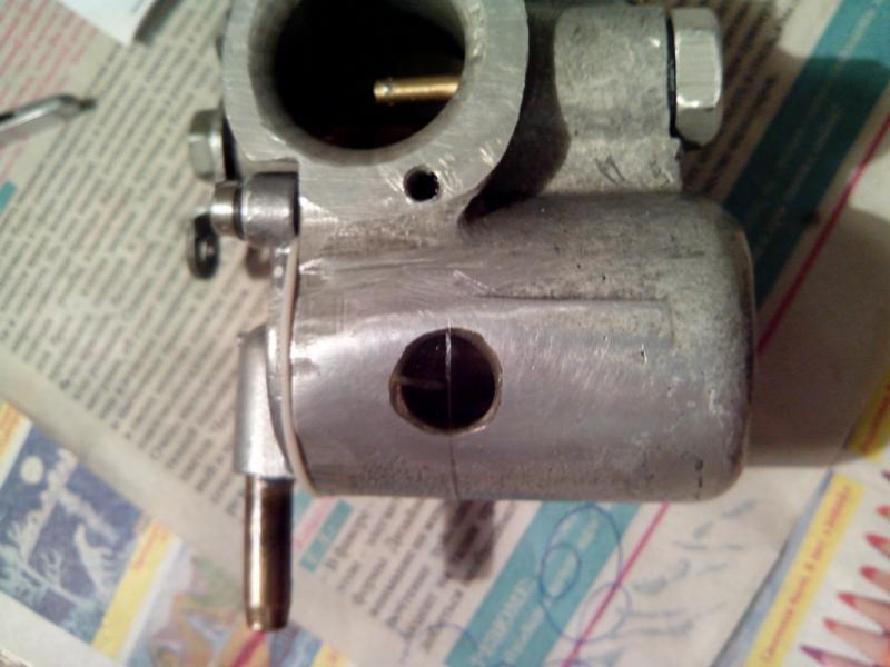

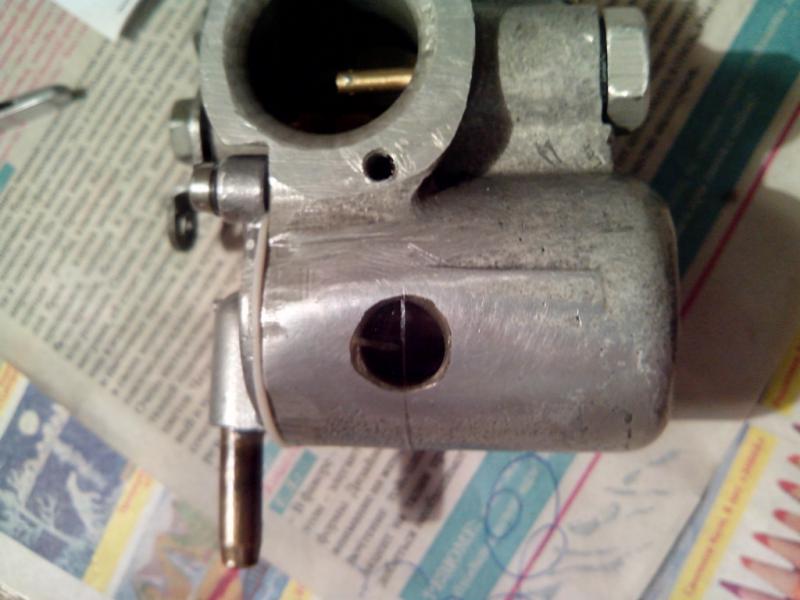

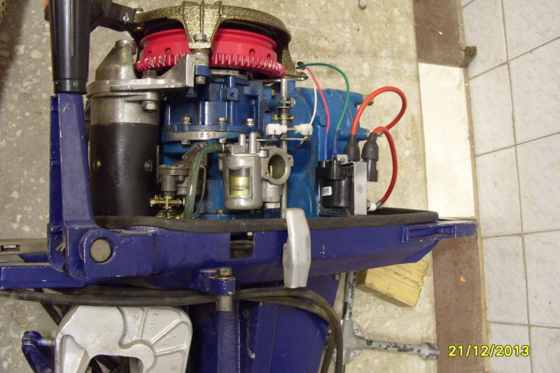

А зачем такое длинное окно. У меня просверлено на расстоянии 20мм от верхней части поплавковой камеры сквозное отверстие д.8мм, а наружный потай д.10мм. и вклеил на эпоксидке орг стекло. После отвердевания смолы обработал плекс снаружи напильником, отполировал и затем, нанес риску уже на стекле на расстоянии 20мм от торца поплавковой камеры. Все прекрасно видно. Главное, чтобы при склеивании не измазалась в эпоксидке внутреняя часть стекла.

Вот

Я просто эпоксидкой заливаю выпиленое окно а внутри приклеиваю изоляцию и всё прекрасно.

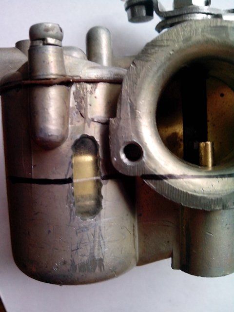

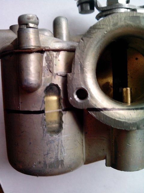

Запечатлел, наконец-то...
Оргстекло 3 мм. Грелось над кухонной электроплиткой и формовалось по трубе диаметром как поплавочная камера карбюратора. Резался прямоугольник, очерчивался контур на карбюраторе, вырезалось окошко в карбе, размером чуть меньше очерченного. Потом кропотливо надфилем подгонялось отверстие в карбе и оргстекло. Эпоксидку брал в шприцах "Эпокси титан", Добавил в неё алюминивую пудру до консистенции "не растекается". Промазывал торцы сопрягаемых деталей, "поженил" детали, снаружи ещё немного промазал. Ножовочным полотном по металлу снаружи после застывания эпоксидки сделал на окошке черту на расстоянии 20 мм от плоскости камеры с учетом прокладки. Бензин не пропускает. Делалось не быстро, т.к. для себя любимого и была зима :)))

Действительно окно, точнее окошище. :) Зато какой обзор издалека!

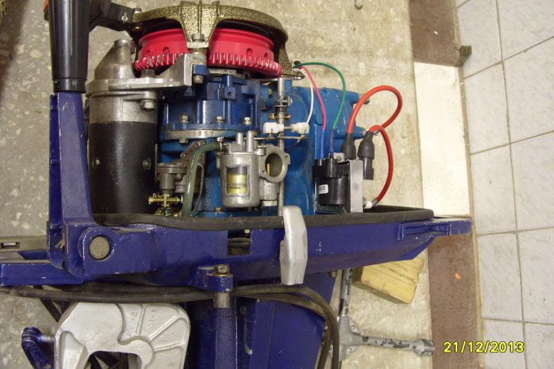

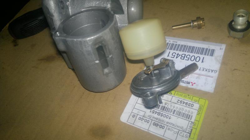

Свежеизготовленное, по методу Калашникова. Сделать - раз плюнуть, но эпоксидку мешать осторожно, то пузырьки, то мутнеет, то ещё чего. Получилось раза с пятого, без всякой полировки.

yoric это из за не правильной пропорции отвердителя и смолы.
Он, наверное, "на глазок" делал пропорцию и не подогрел смолу, чтобы жидкая была.
6 597
835
Жидкую не нать, просачивается сквозь щели. Отмерял шприцем, пропорция более-менее точная, насколько это возможно при малых количествах. Тут ещё много тонкостей, как пишут в инете: как мешать , в посуде с какой площадью поверхности, как повезёт со смолой и т.д. и т.п.
