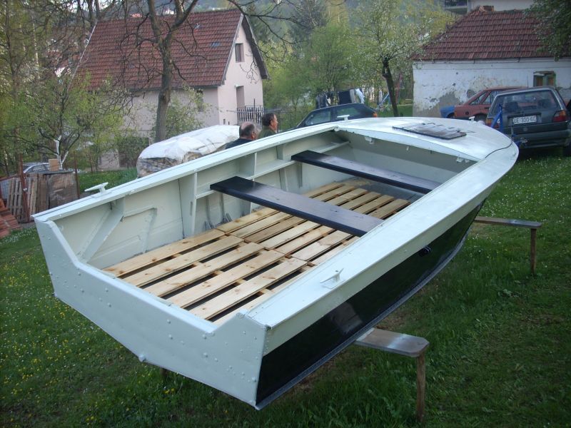

Mеня зовут Горан и я из сербии. Хочу приобрести вот эту лодку( кажется это переделанный прогресс 4) и из ее попробовать сделать что то наподобие ЛУНД, АЛУМАКРАФТ...
Вапрос следующий, на сколько повлияет отрезанная задняя часть и каким образом.

По моему мнению,- восстанавливать заднюю часть нужно обязательно.!!
Вырезанный элемент есть усилитель корпуса.

Ого.и в Сербии проги есть! А транец вроде как усилен. Просто на фото не видно. Главное это защита от залива воды в лодку. Сегодня то я ничего не попутал? :D

Транец может и услен, а борта болтаются.

Да, в Сербии проги есть, не очен многа ну есть.
Транец не усилен, наверно нада сделат, ну борта не болтаются. Поробал с Yamaha 25.

Горан доброго дня. На Прогрессе с вырезанным рецессом "а, ля АЛЮМОКРАФТ" думаю обязательно "поднятие" транца и установка мотора с дейдвудом - "L" (508мм.) для предотвращения заливания с кормы.
Под задним рецессом были заводские блоки плавучести, где они теперь? Безопасность на воде - первое дело!

Совершенно согласен!!! У меня был про-2 (тот который не с самоотливным рецессом) так специально помпу в транец поставил, потаму как забрызгивает его порядком, особенно когда волна в транец бьёт!!!
