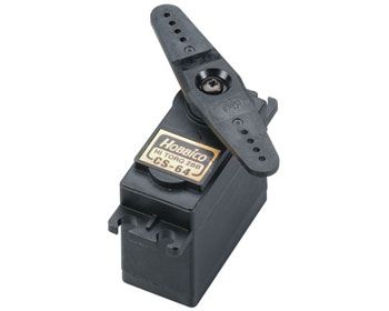

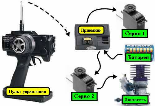

На тягу карбюратора можно установить ( быстро съёмную) руль.машинку (сервопривод) от радио-моделей.

Эту руль. машинку пробовал на гибриде. При этом на ней оч.плавный и медленный ход газа. Радиус действия больше 100м. :D Можно лодку одну на другой берег за "добавкой" отправлять :lol:

От радио модели. В игрушках китайских, на любом рынке навалом. Стоят не дорого.Нам надо 2х канальную,самую дешовую :)

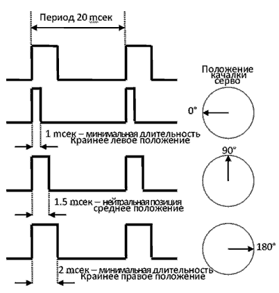

Такие руль.машинки- сделаны по схеме сервопривода с импульсным управлением, внутри корпуса стоит микруха, электро двигатель и перестроичный резистор. Итак 1. ось перестроичного резистора механически связана с валом машинки и электродвигателя 2. сопротивление этого резистора зависит от угла поворота этого вала, резистор этот соединен с микрухой и по его сопротивлению микруха "знает" на какой угол повернут вал 3. к такой руль. машинке подходит как правило три провода- общий провод, + питания микрухи и мотора, а вот третий самый интересный, на него подаются импульсы от "задающего устройства", по длительности этих импульсов микруха определяет угол на который должен быть повернут вал. Таким образом зная (по переменному резистору) в каком положении находится вал и какая длительность импульсов на входе, это устройство всегда знает в какую сторону и на какой угол поворачивать вал.
