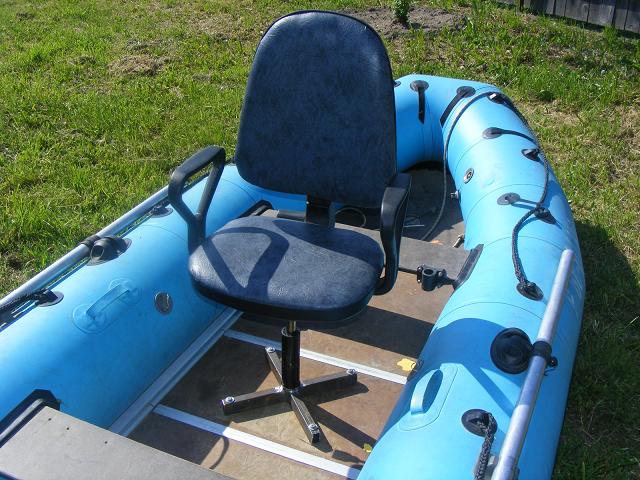

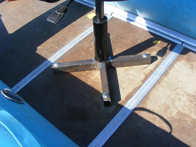

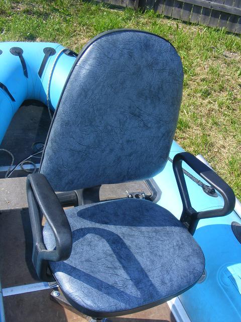

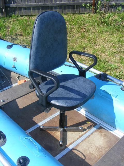

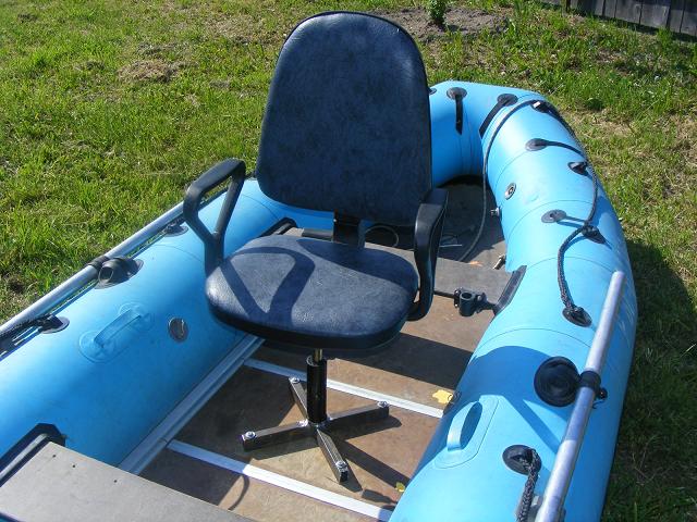

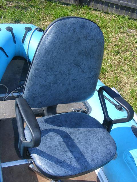

А ловить в лодке ПВХ стоя или сидя на штатных банках тяжело, с моим весом, то было придумано, поставить кресло в лодку. Если ставить покупной девайс, то накладно. Нашел простой выход. Где то подобрал сломанное офисное кресло, отремонтировал, перетянул и немного доработал. Судите сами.

На мой взгляд для надувной лодки такое сидение (пусть даже удобное) очень высокое (выше борта). Это может отразиться на безопасности при сильном ветре и волне. Видел варианты установки такого поворотного сидения непосредственно на заводское сидение-доску (передвижные доски вперед-назад) и на слани с очень низкой треногой. При необходимости на сидение такого стула (на кресло оно не тянет) ложат нужной высоты подушку (в зависимости от запроса мягкую или ....с шипами). :)

Тоже хотел про высоту сказать,наверно пониже немного нужно,а так очень удобно.У меня в немане стоит одно поворотное сиденье,из офисного пластмассового.А ушатываются на них ножки и спинки,но переделать крепления не составляет ни малейшей проблемы!

Ребят, я всегда говорил :Внимательно читай Устав! В начале Темы есть даже ссылка где рыбачу. Там волны не бывает. Если надо на волну? То в течении 2 минут снимаешь и лови себе на здоровье. За Волной я на Ладогу езжу! Высоту я выбирал специально, удобней ловить и ноги не устают. Кресло еще регулируется по высоте, "газовый патрон"! Я вообще сейчас думаю усилить палубу Обяхи на носу и туда приладить съемное поворотное кресло для рыбалки, как у америкосов. Нашел фирму которая торгует креслами: http://www.kaskad-kreslo.ru/catalog/sport/sport2/ благо рядом со мной находится...
По поводу поворотных сидушек на штатную баночку... Видал разные и много... На Птичке мой друг, с кем постоянно езжу на рыбалку, лодками торгует, почти каждый день я у него бываю, так что насмотрелся всего... Но когда своей головой доходишь..., "делаешь под себя", а не под дядю, оно лучше получается!

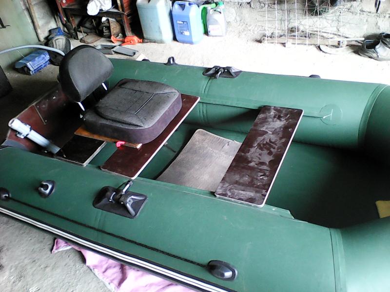

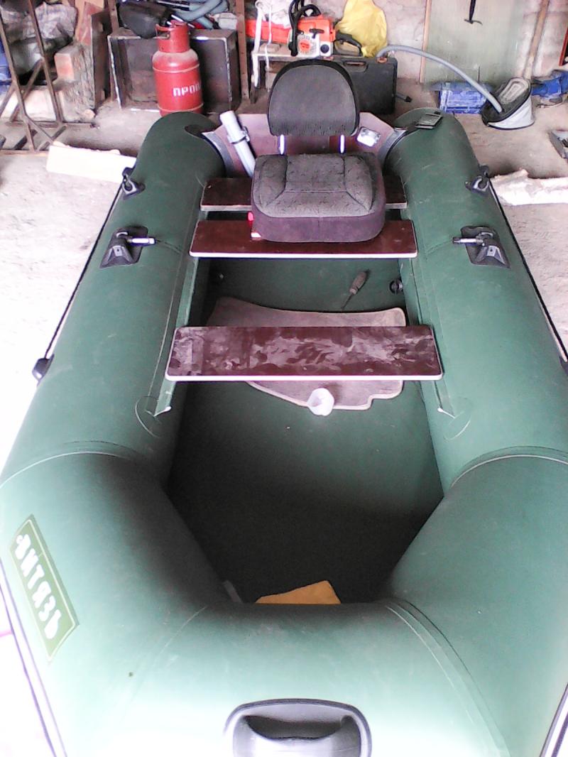

ветерок8

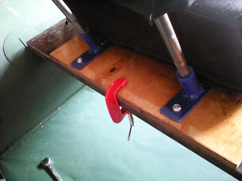

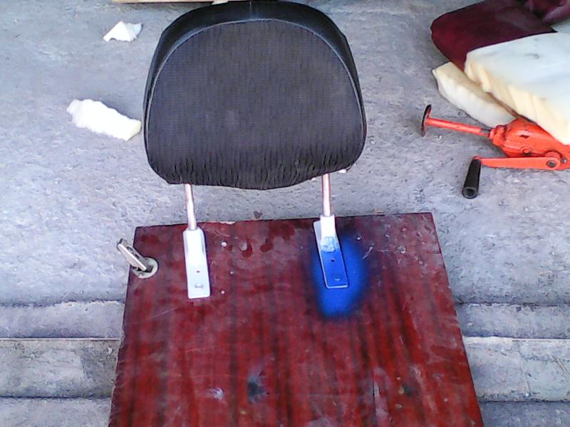

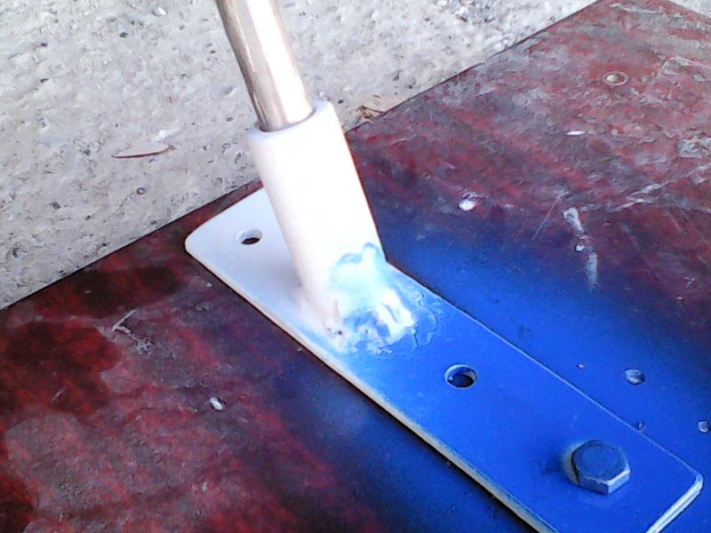

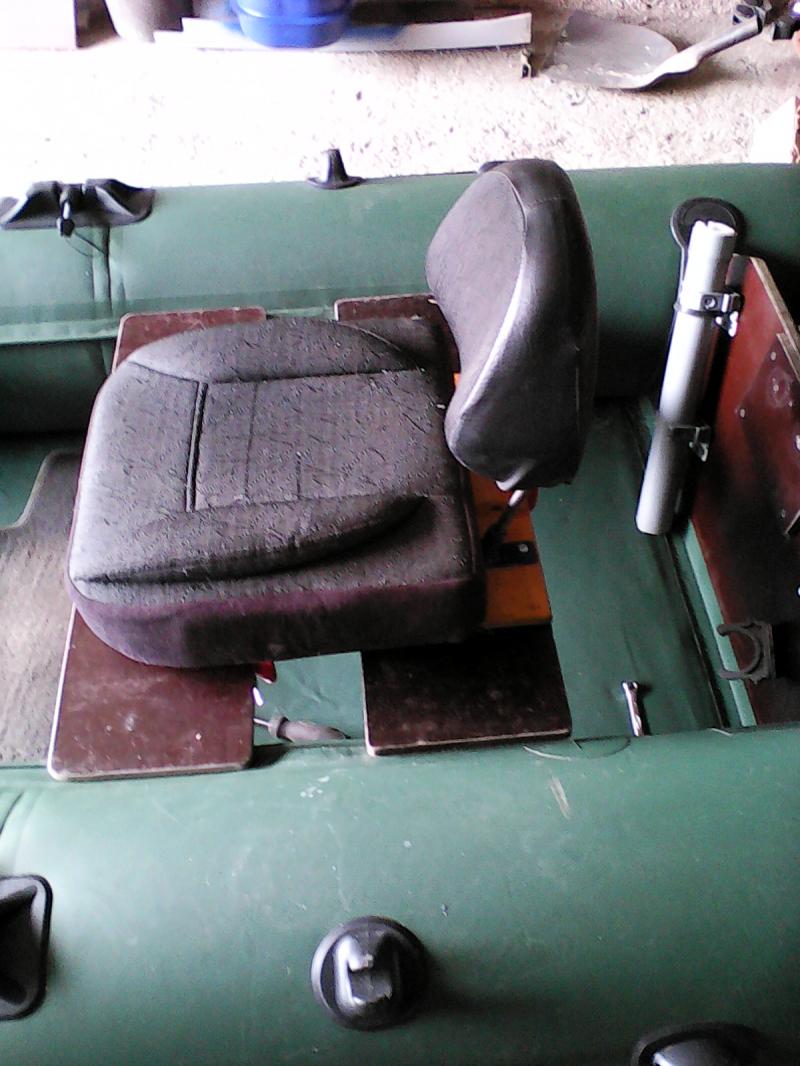

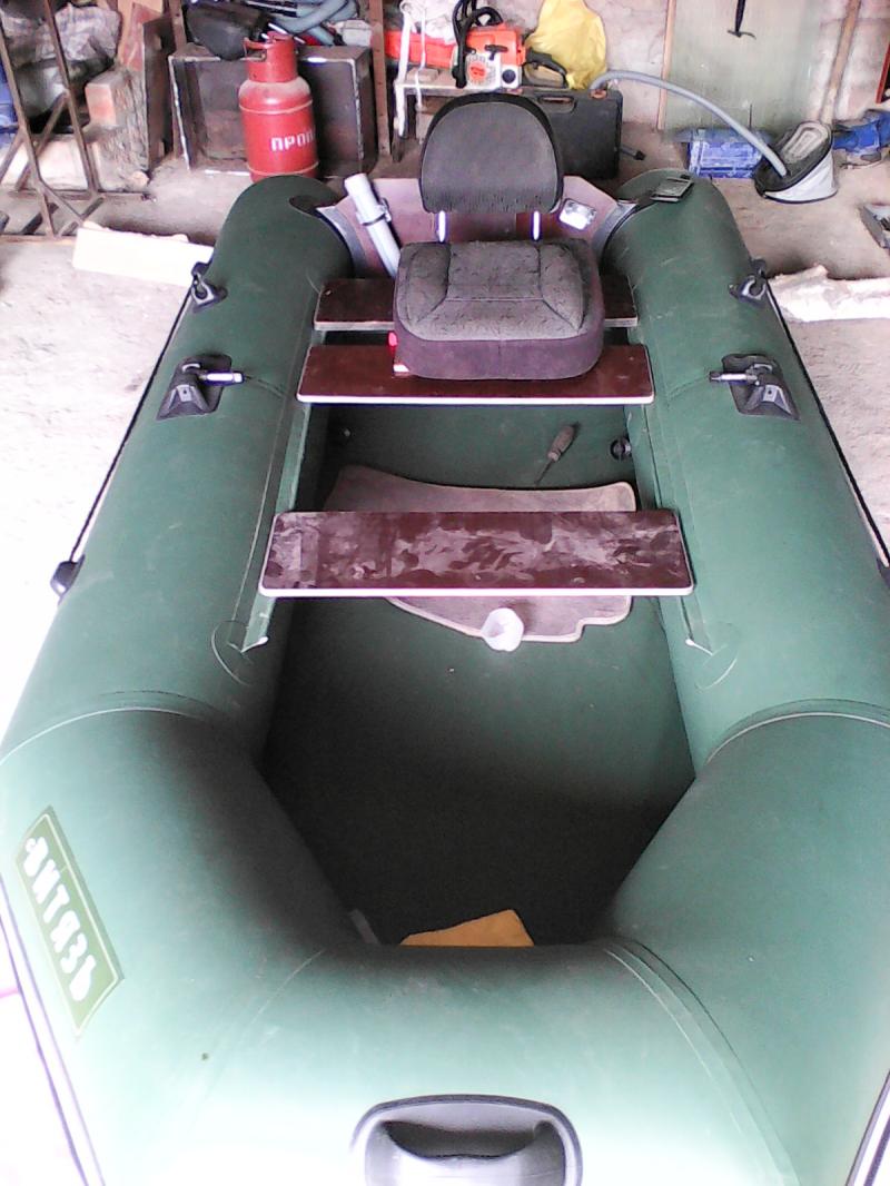

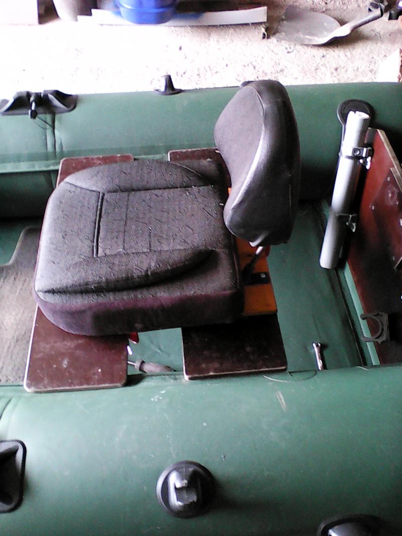

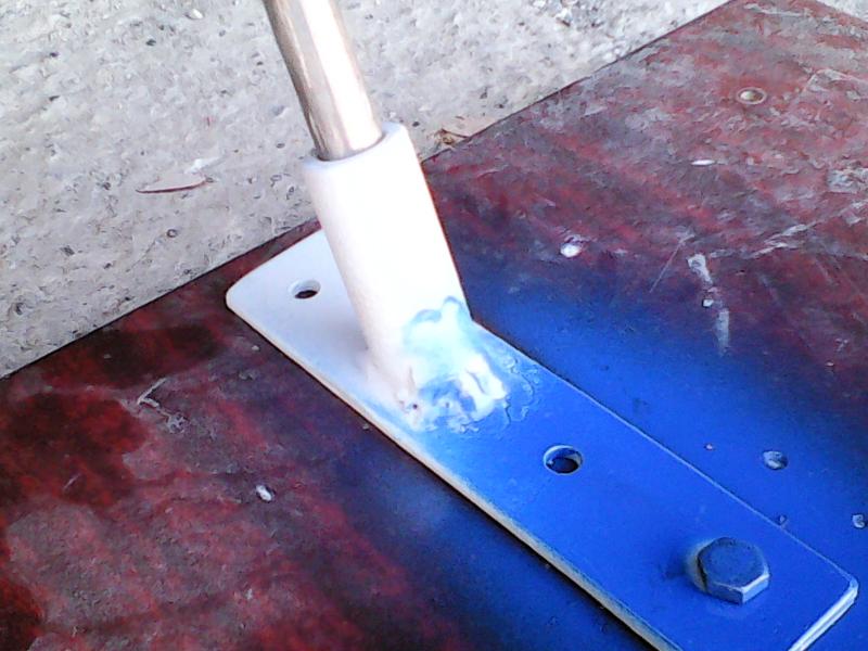

Добрый день уважаемые форумчане :yes: , вот выкладываю на суд своё рукоблудие, были выбиты втулки из солейнтблоков ваз , срезаны под углов и приварены к пластинам, в пластинах просверлены отверстия на 6 мм , два с переди и одно с зади, была взята фонера 8 мм , покрыта лаком палубным на три раза, на фонеру были привёрнуты липкие ленты и пришиты на сиденье что бы не скользила во время использования , под спину использован подголовник от нивы , вот как то так вот , думаю в процессе эксплуотации что то переделается .

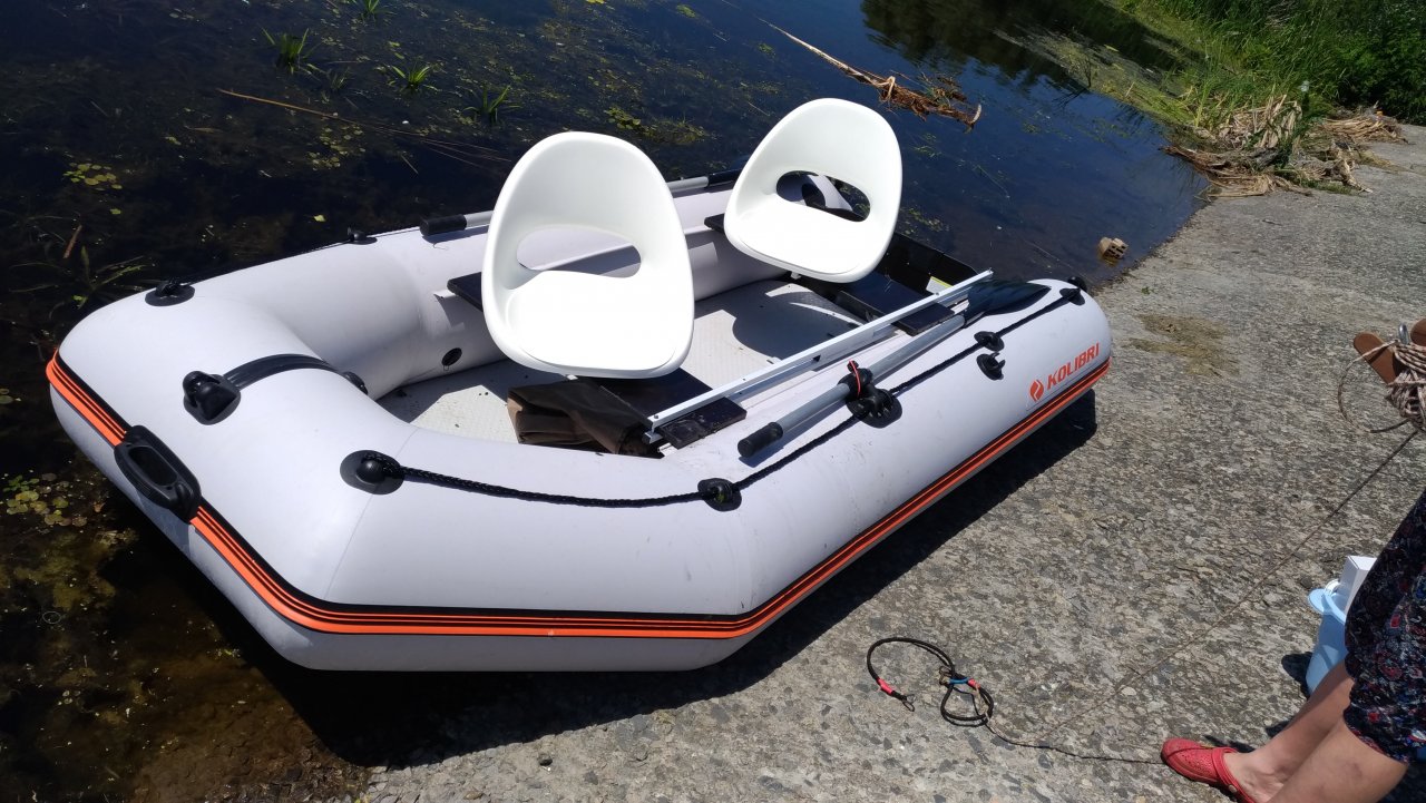

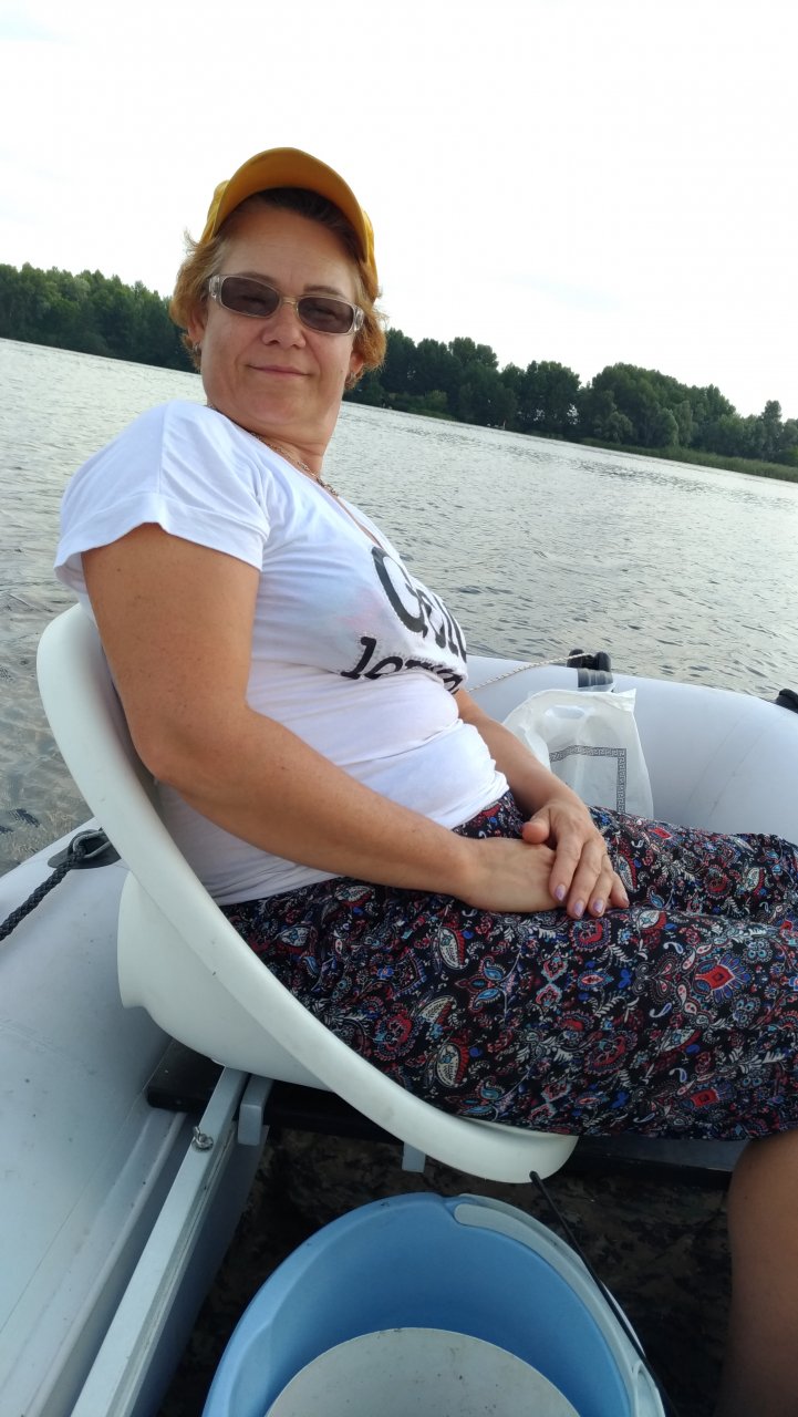

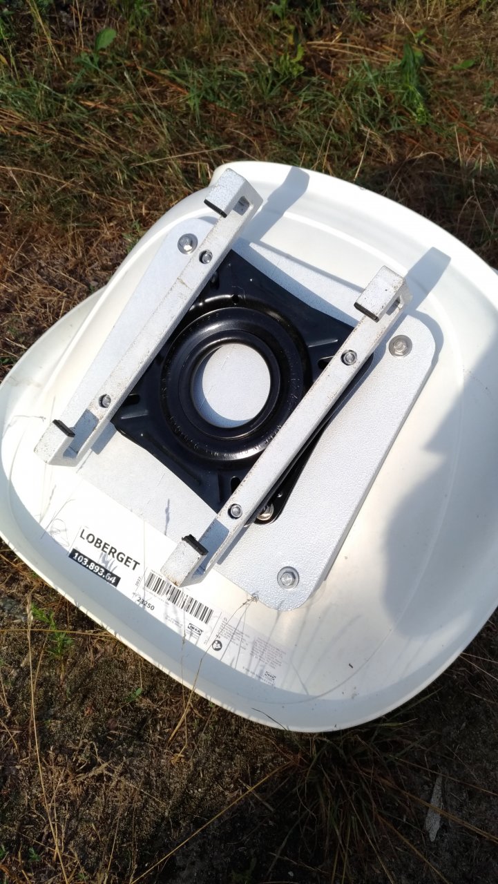

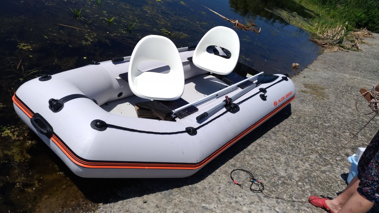

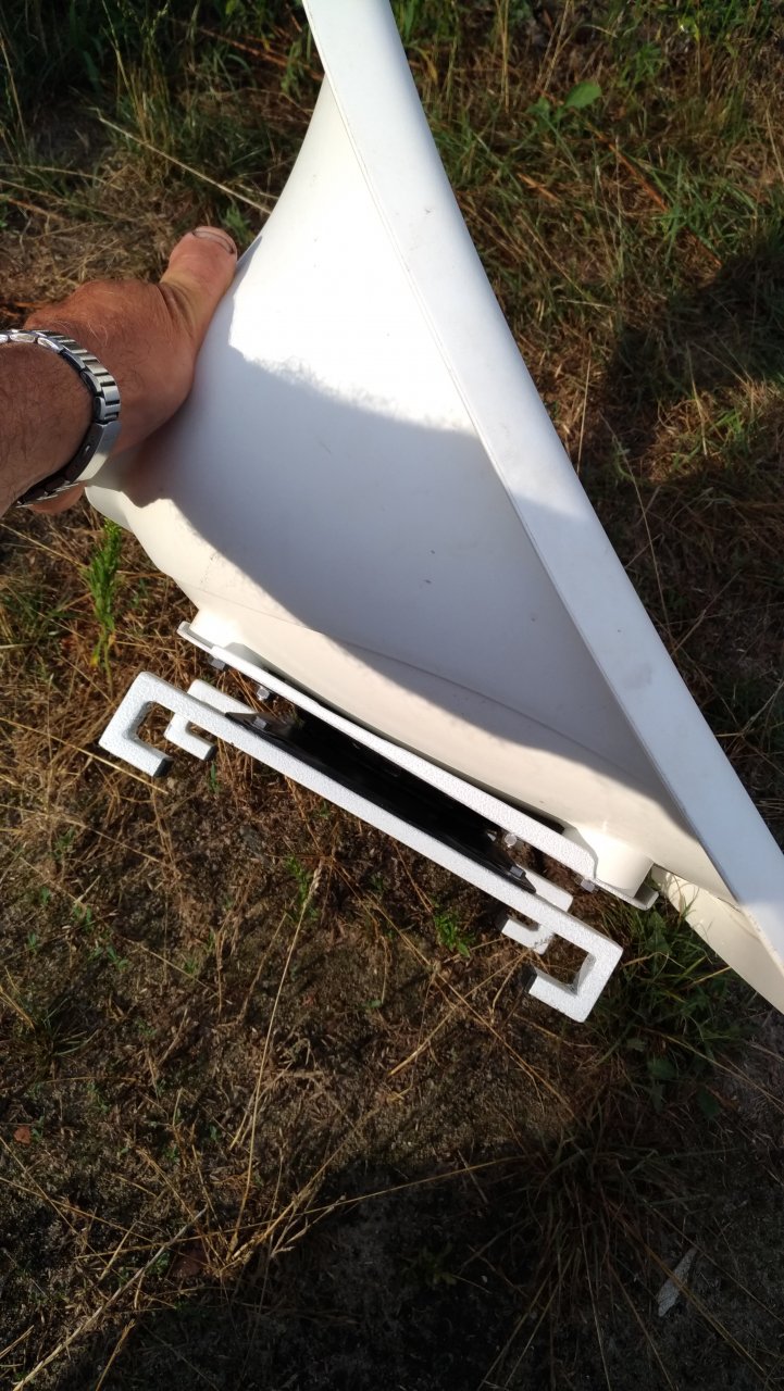

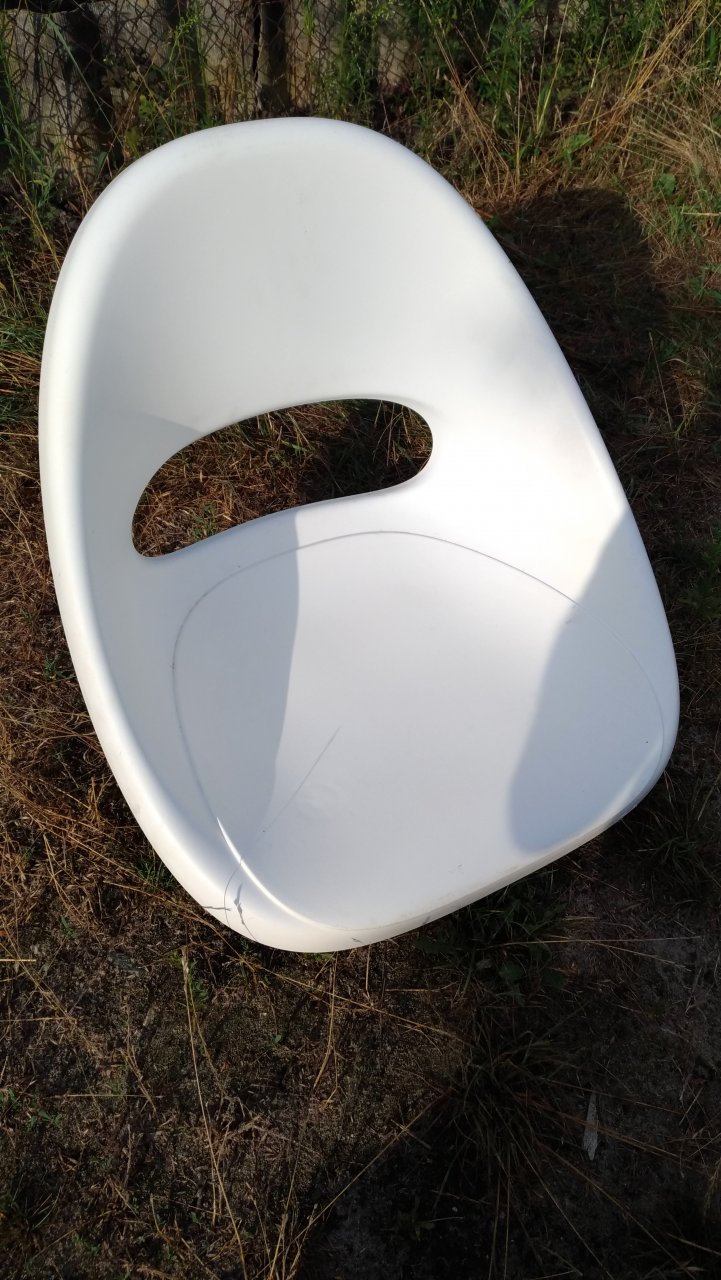

Доброго времени суток. У меня вопросы с сиденьями в лодку начались когда жена присела на рыбалку. Вся проблема заключалась в том что лодка с надувным дном Аирдек и ножка в пол не совсем удачное решение. Случайно увидел в Икеа сиденья от офисных стульев. Цена довольно смешная, а остальное дело техники. Получились поворотные сиденья, свободно перемещающиеся по банке. Дополнительно связал две банки что бы можно было опираться на спинку в любом положении.

Вопрос с опорой на аэродек - решаемый. Если взять кусок бакелитовой фанеры размером практически один в один с банкой и положить на аэродек, то надутыми баллонами она жестко зафиксируется. Опирай на нее все, что хочешь. Я просто вторую банку переворачивал лик-пазом вверх и так фиксировал. И встать на неё можно для большей устойчивости.

Пробовал газку поддать резко?
А зачем?:?
Ну чего вы все пугалки придумываете?
Вы со светофора всегда с пробуксовкой стартуете?
Тем более, если в лодке жена. Нафига экстрим? А если и один и газануть надо, то ногой под баллон или рукой за леер всегда удержаться можно. Да и как правило на кормовой банке всегда сидишь в пол оборота. А сдуру можно вылететь и из жесткого кресла.

Костя, просто я пробовал такой вариант.
Без упора - это смех. Кстати, на волне тоже.или упор, или широкие скамейки. Очень широкие
Паш, а чем этот вариант хуже просто обычной банки? Там то где упор? Когда по волнам скачешь, то на спинку не станешь облокачиваться. Она только для отдыха спине на спокойной воде. И очень не плохо помогает.

Проблема устойчивости при движении решилась раньше самой конструкции кресел. Поэтому упор есть. Обратите внимание на фото лодки с сиденьями. с левого борта вдоль борта идет "стабилизатор" из 2 трубок который жестко связывает обе банки и не дает им качаться при движении. Поэтому устойчивость хорошая. можно "газовать"? И собирается все вместе довольно быстро.

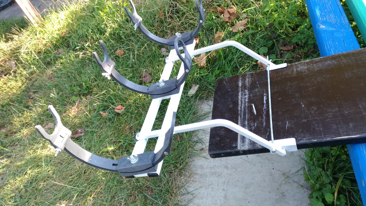

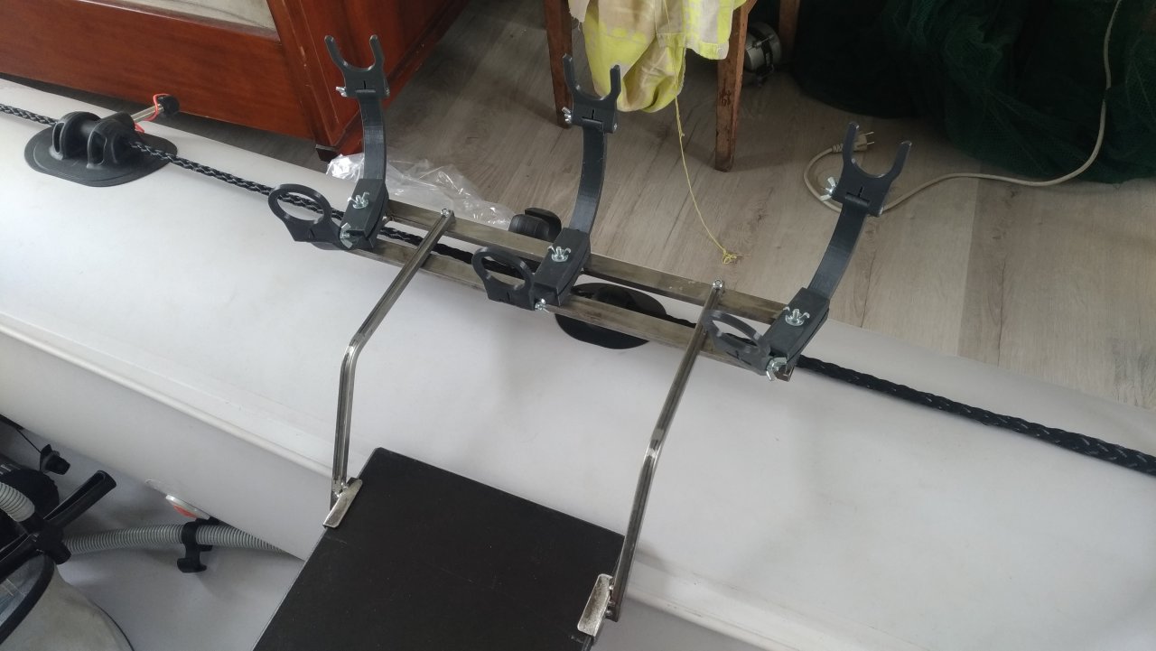

Кстати, благодаря тому что связанные банки получились очень устойчивые пришла мысль закрепить к ним крепления для спиннингов. Каркас сделан так что не касается весла, а сами поворотные крепления на 3D принтере.
