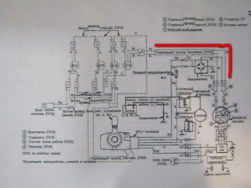

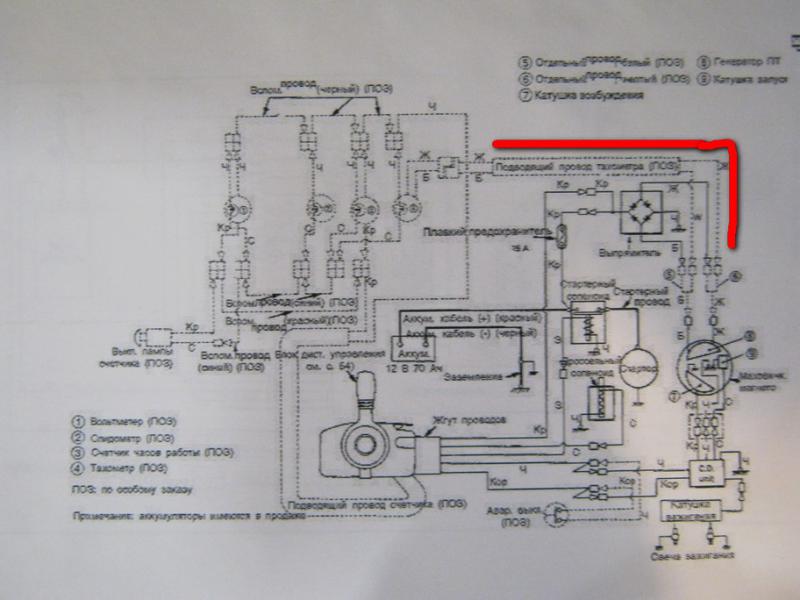

О.я как раз сейчас занимаюсь приколхоживаним дистанции на меркури 15.семь тысяч за родной комплект не буду принципиально покупать. Если будешь брать родной комплект.скинь фотки пожалуйста!
LPB
10.05.2010
1 634
93
Прогресс-2
HONDA BF-30
В отличии от Ямахи и некоторых других моторов,в ДУ не приходят провода для тахометра их там искать бесполезно. На этих моторах тахометр подсоединяется ОТДЕЛЬНЫМ проводом ДО выпрямительного блока.
Зато туда приходят +и - :lol:
ВНИМАНИЕ! Цвета проводников на НИССАН 30 и ТОХАТСУ 30 НЕ СОВПАДАЮТ-"разные моторы" :D :D :D
