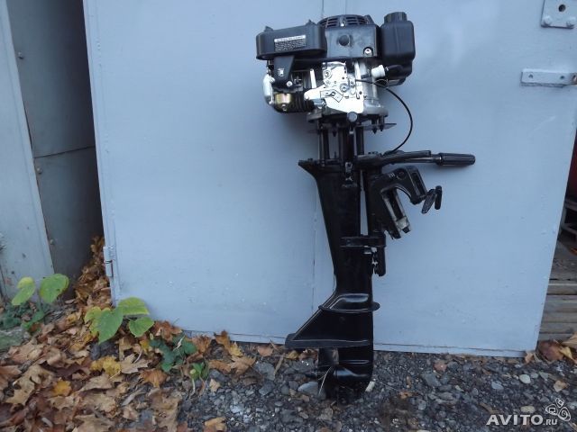

Есть такой вопрос может кто видел/слышал/делал/думал о китайском двигателе на вихрь 30 т.е идея такая выкинуть с вихря движок, и вместо него поставить от какого нибудь китайца.

kiper.Считаю идею ущербной.Птому как у китайца нет оборотов нужных редуктору.Переделав шестерни редуктора гребной винт,тогда получится нормально а так ехать будет но не по людски.

Лучше наоборот: на вихревский дейдвуд поставить китайский (или другой) редуктор. Именно у вихревского редуктора больше всего недостатков.

Дело в том , что все практически редукторы подвесников имеют примерно одинаковый коэффициент передачи. При использовании 4Т головы нужно или редукцию переделывать или шаг винта под вращение 1000 - 1500 об в мин на ГВ. Но на мой взгляд гибридизация - это от безнадёги, чтоб как то хоть на воду выходить. И только в этом случае гибрид из ноги советского ПЛМ и китайской головы имеет право на жизнь.

Андрей,не соглашусь :) . Моё имхо, и спрашивал других - зачем делали? Все отвечали - попробовать СДЕЛАТЬ самому. Стоимость китай головы=стоимости компл.стартера Вихрь,Нептун.... И глубоко убеждён, что тот кто будет выпускать пары или винты для гибридов на Ветров,Вихрей и т.п. убьёт напрочь типа "отеч. производителя" ;) или уже убил :D Этого добра сов.плм, ещё много на наших просторах.

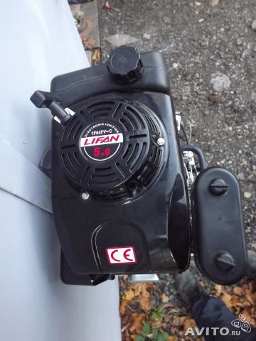

Вот нисколько ни разу не пожалел, что сделал гибрид из ветерка, малая мося, (рабочая кстати) на очереди...
гибрид 6л.с ни чем не уступает, ни ветерку ни мосе. Работает чисто, устойчиво, заводится вообще песня, ни каких проблем с охлаждением и бюджет, что согласитесь немаловажно. Ну а винт к редуктору подобрать, так это мелочь...У нас электронное зажигание на Ветерок 6600р!!! а Лифан в 6л.с. 5200р. Даже если он сломается (в чём сомневаюсь) я новый не задумываясь возьму.

Андрей я не говорил что не имеет право на жизнь,по озеру поедет но абы как.Для того чтобы подогнать винт под такие обороты диаметра ноги не хватит а переделывать редукцию ни кто не возьмётся в кустарных условияъх ну можь один кулибин подгонит имея оборудования шестерни и на этом всё.

А вообще- делать!! Когда эта штука затарахтела и поехала- это было нечто!!! А живой пацанячий интерес всех всех, кого встретил на воде... Однозначно делать. Винт там скорее всего, таки, можно будет подобрать сносный.. И вид у него, как у концепта..

:D Вот только поговорили,что надо ли всё это,а предприимчивый люд уже строит и продаёт!!! :good:
9 560
4 780
И цена вопроса 18 т р.и заказы на более мощные принимают!
