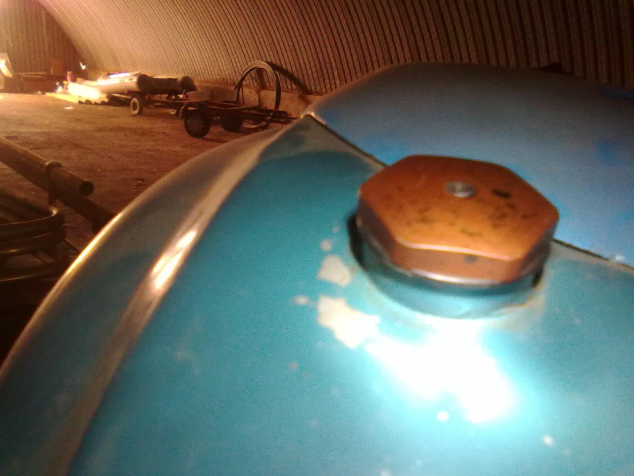

Крышка бензобака от пилы "Дружба" на плм "Стрела". Единственное что с полным баком боком не по везёш.

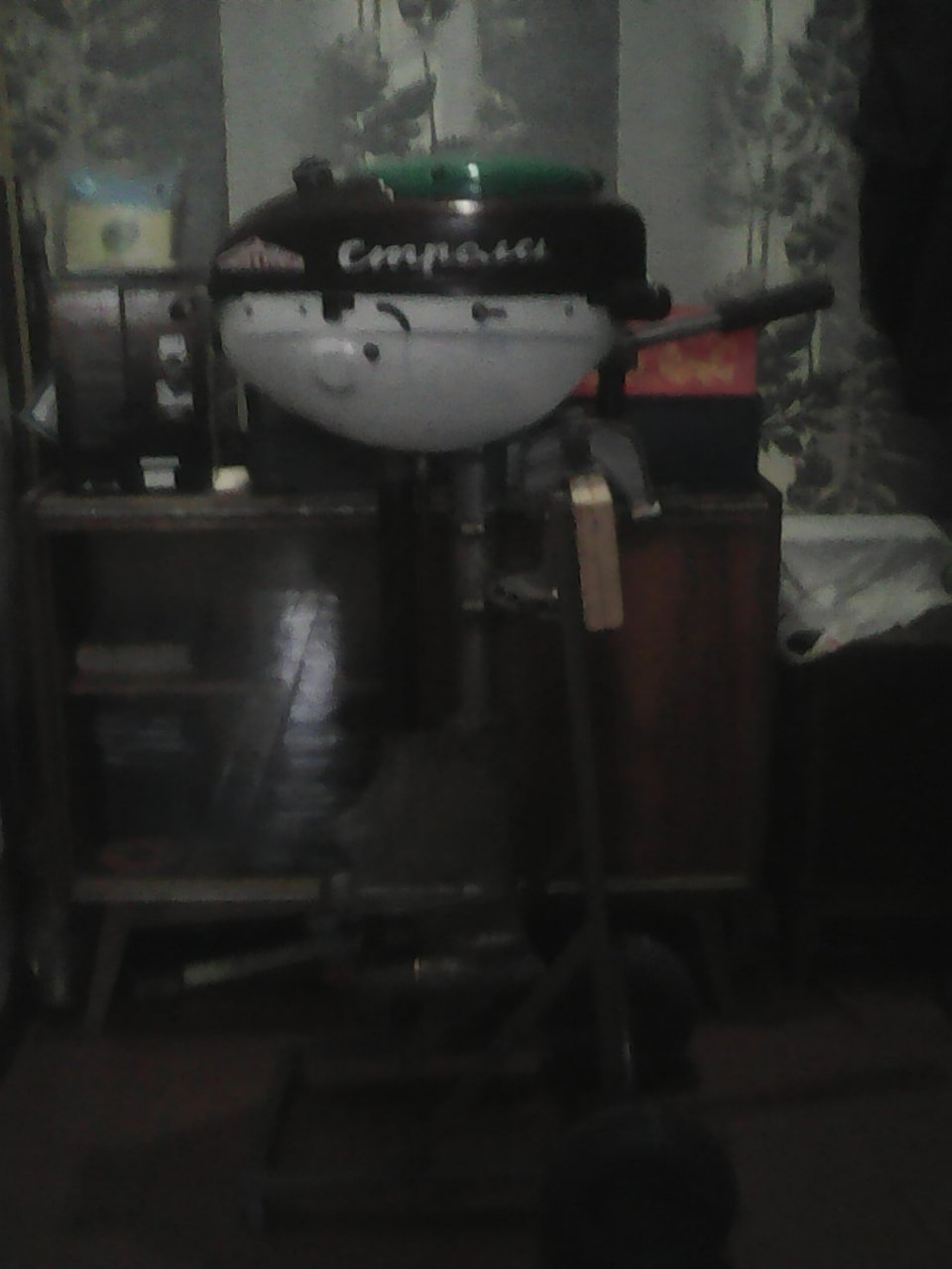

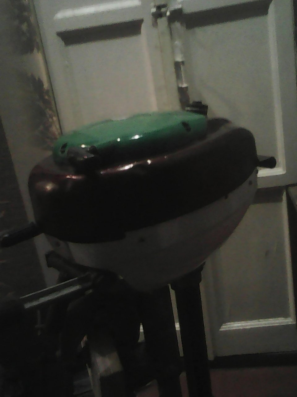

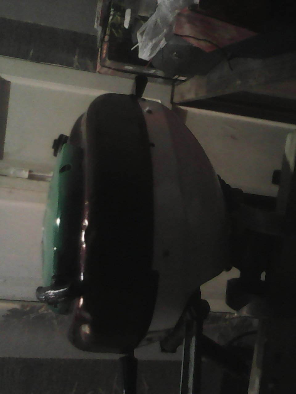

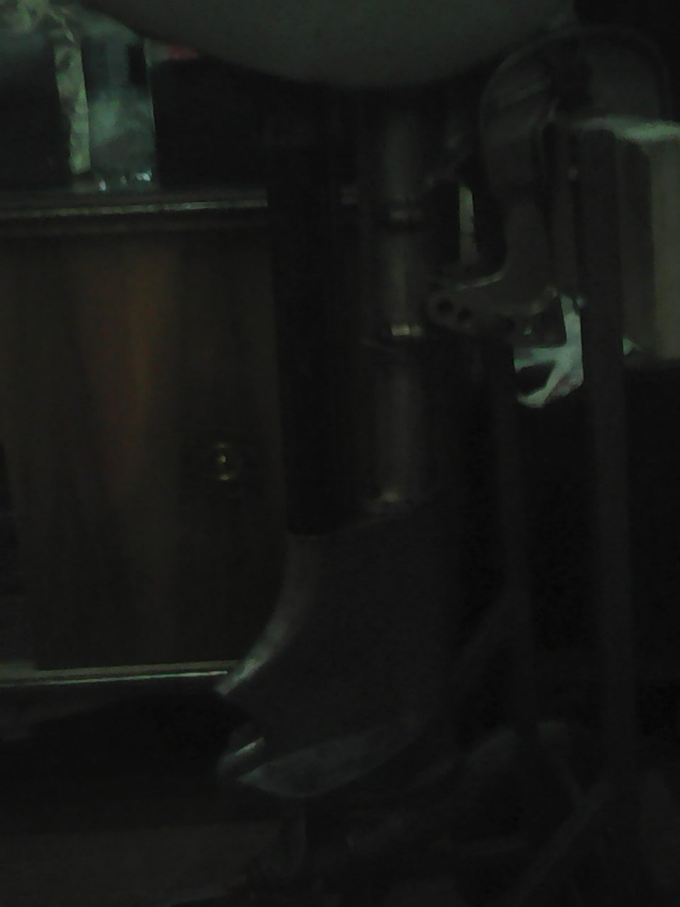

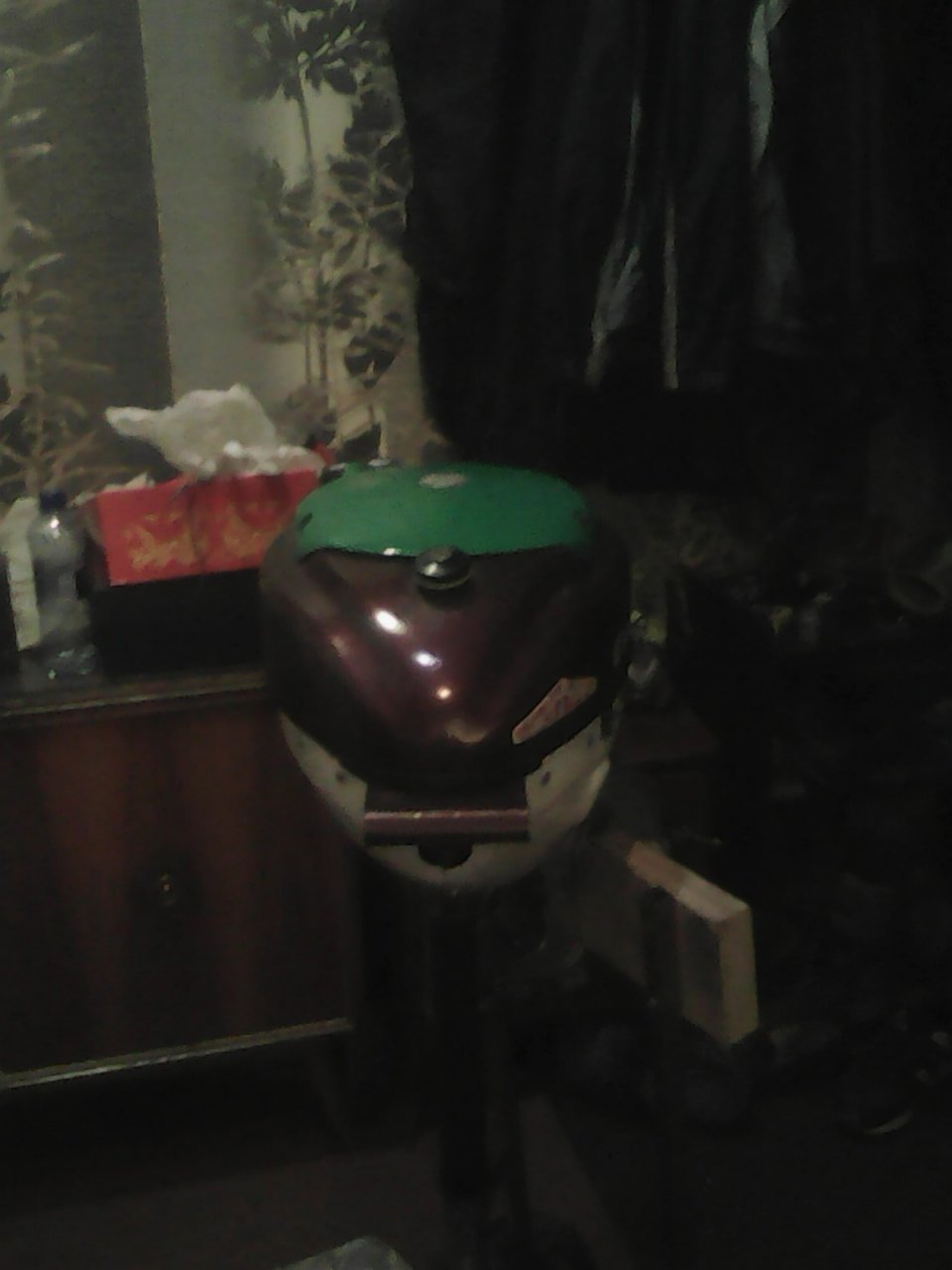

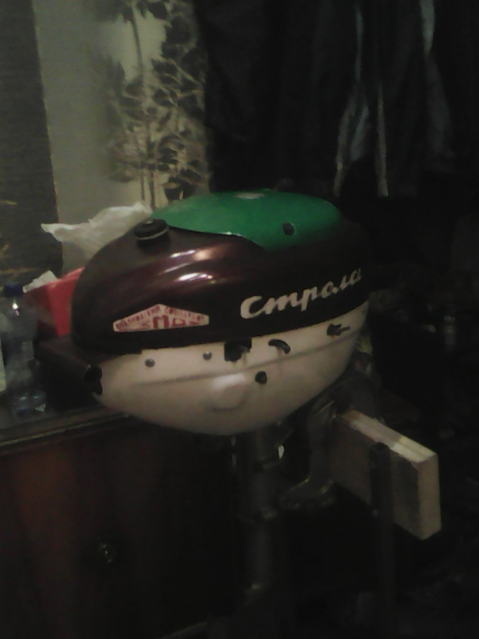

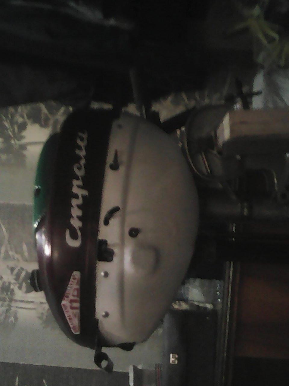

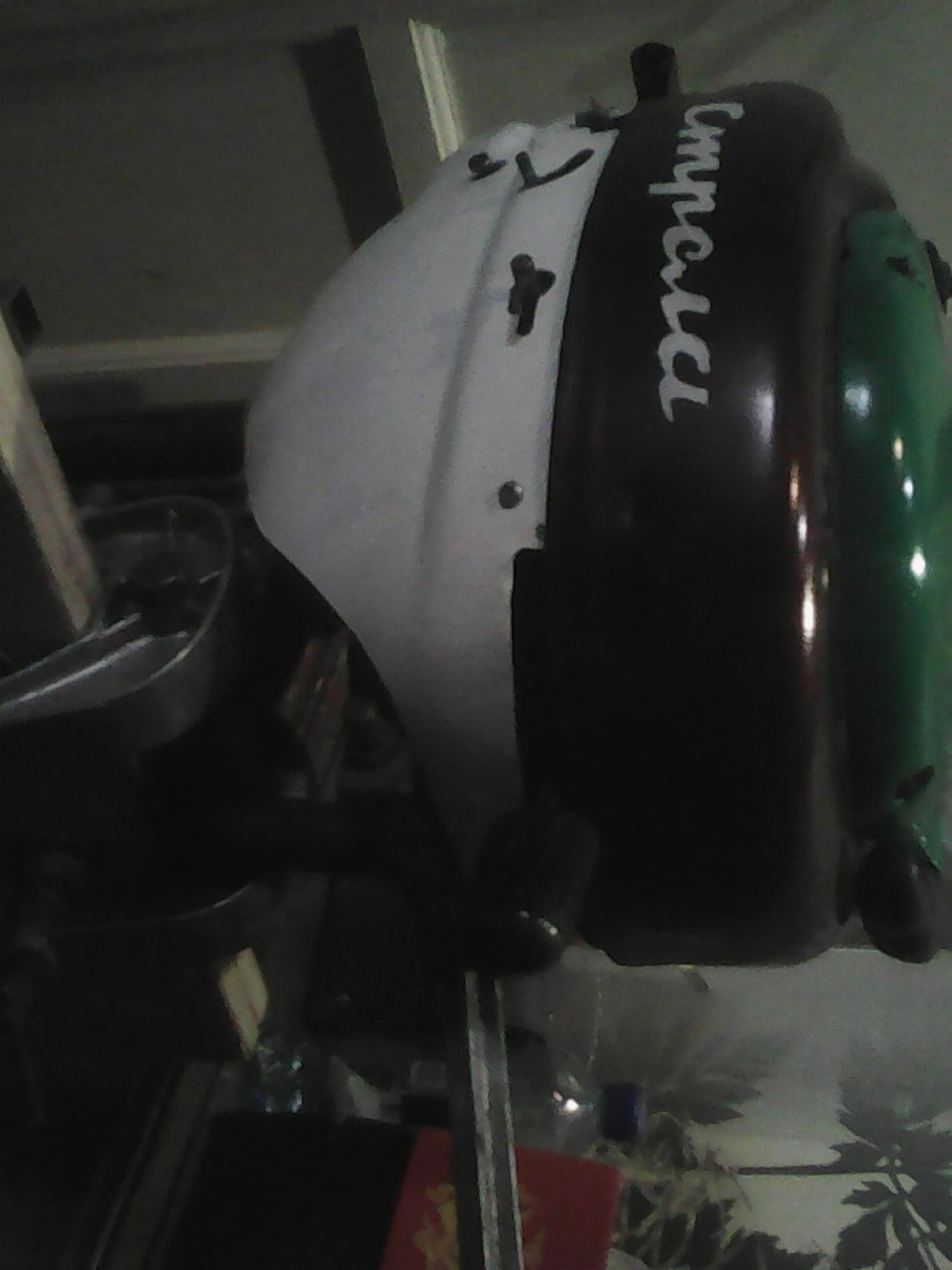

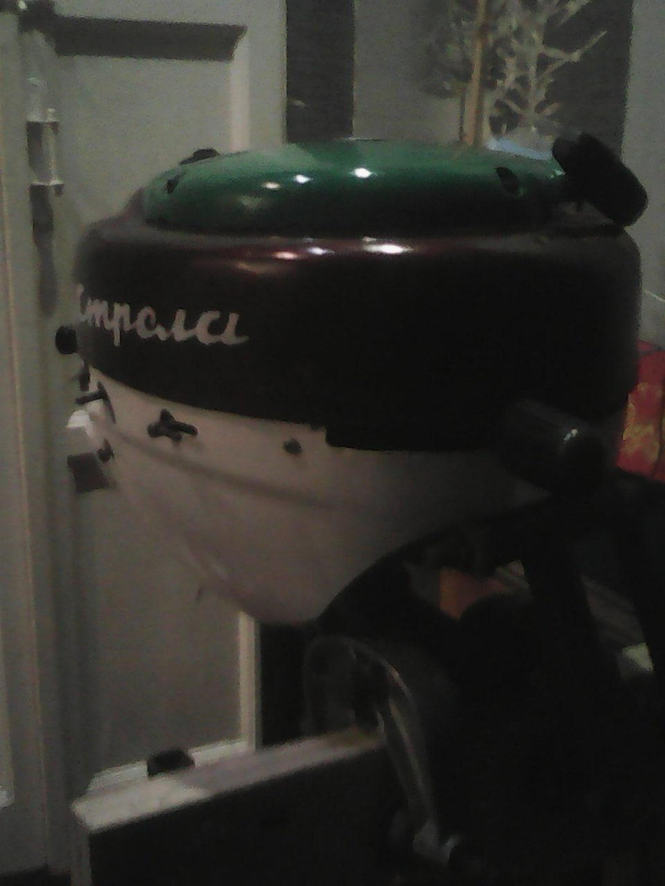

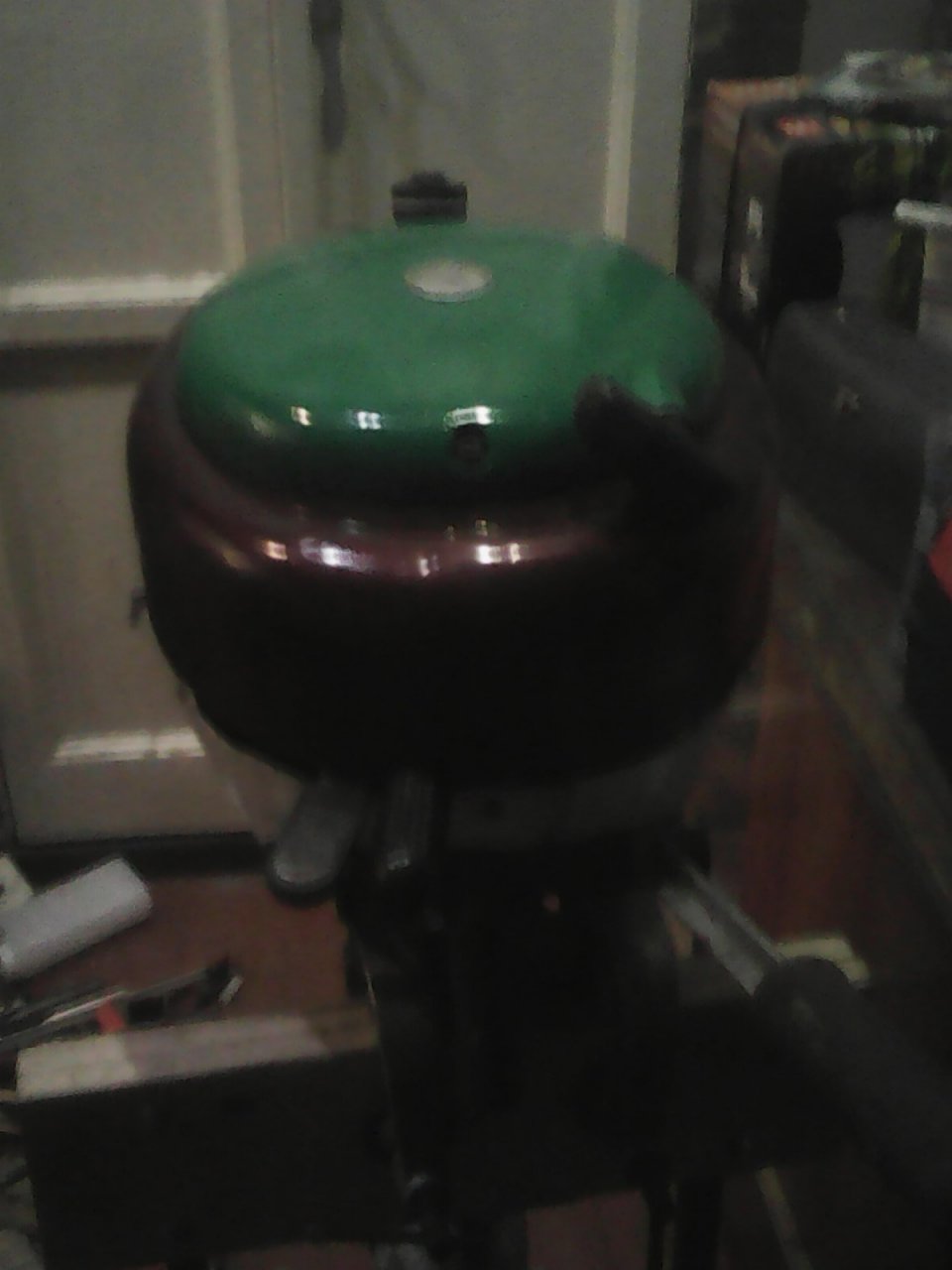

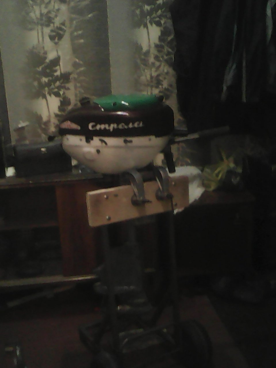

А я тут Стрелу сваял. В смысле отреставрировал. Запускается идеально. Опасаюсь только на 92м эксплуатировать. Может соляркой бензин разбавлять?
4 201
Нормально будет работать. Откуда идея с соляркой? Это бред!
4 201
А можно фото посмотреть?
4 201
adi15
14.09.2015
93
мурманск
владимир
казанка-м
ветерок-8м
Сейчас попробую сфоткать, хотя с гаджетами не очень дружу. А насчет соляркой разбавлять это вот почему. Показали мне стреловоды в деревне несколько картеров. Во всех подшипники коленвала болтаются. Причина образования люфтов, по их мнению,- работа на 92м.
4 201
Солярка здесь совсем не поможет. Да и не может быть 92 причиной разбитых втулок. Просто износились.
