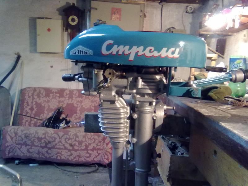

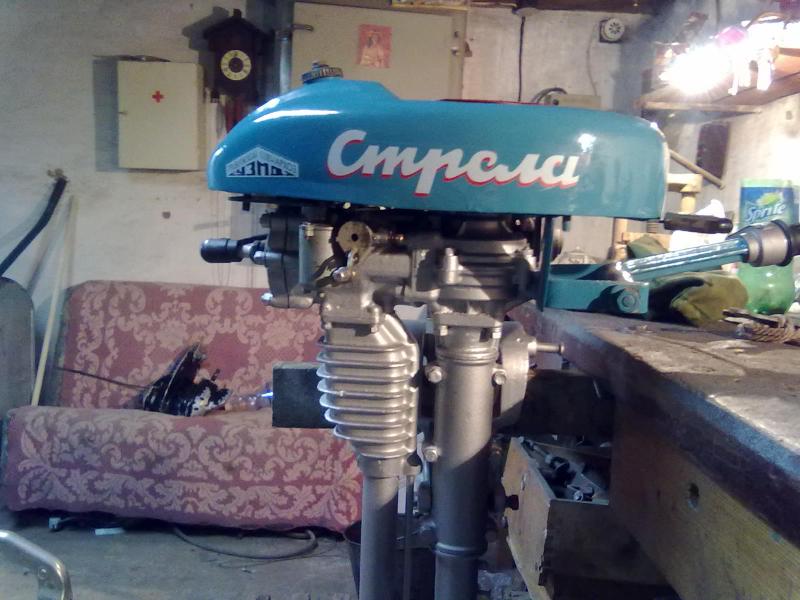

доброе время суток всем.не все в орегинале.зажигание смесь мота минск(6вольт)и магнитного пускателя.рукой крутиш маховик-искра :good:
Я не понял, ты что на окрашенную поверхность корпуса магнето ставишь магнитопровод катушек?
БЛАД
18.06.2012
497
138
Астраханская обл. Лиманский р-он
Василий
ПВХ Лоцман
, Вихрь-3ц(на базе двадцатки), Sea-Pro, электромотор (самопал).
Re: востановление стрелы
реф-мех сказал(а):
Да.А где проблема?

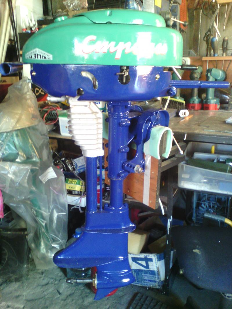

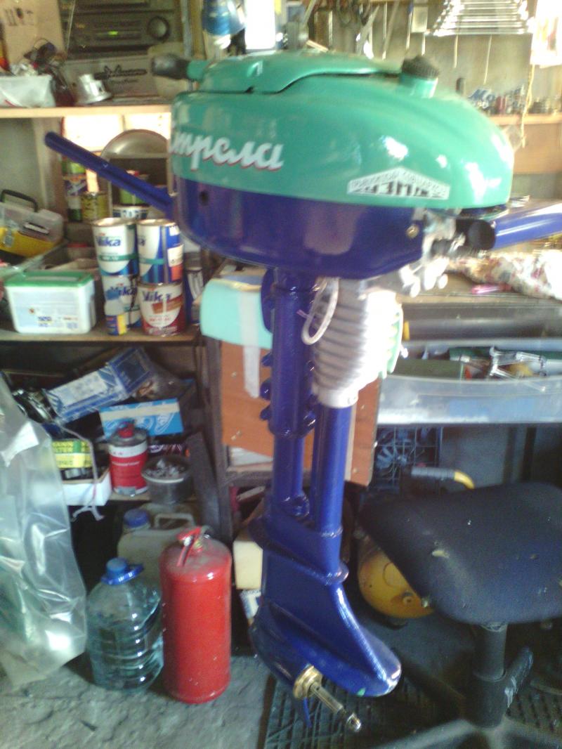

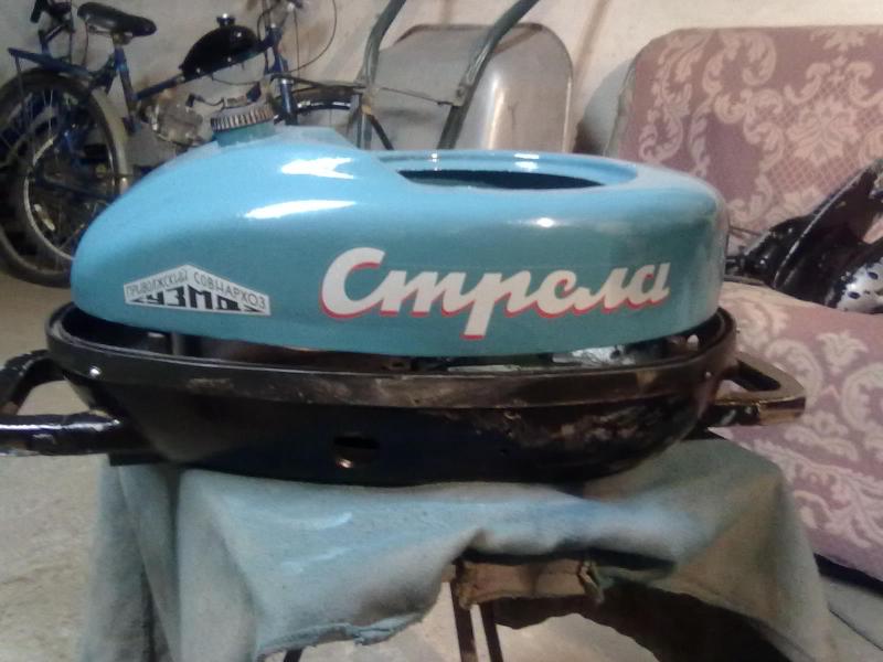

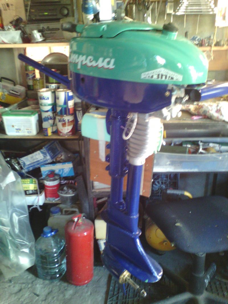

Доброе время суток.Ну вот как-то так.Осталось стартер и поддон найти.(обещали).
9 880
1 447
Красота, как говорится всё в оригинале. :good:

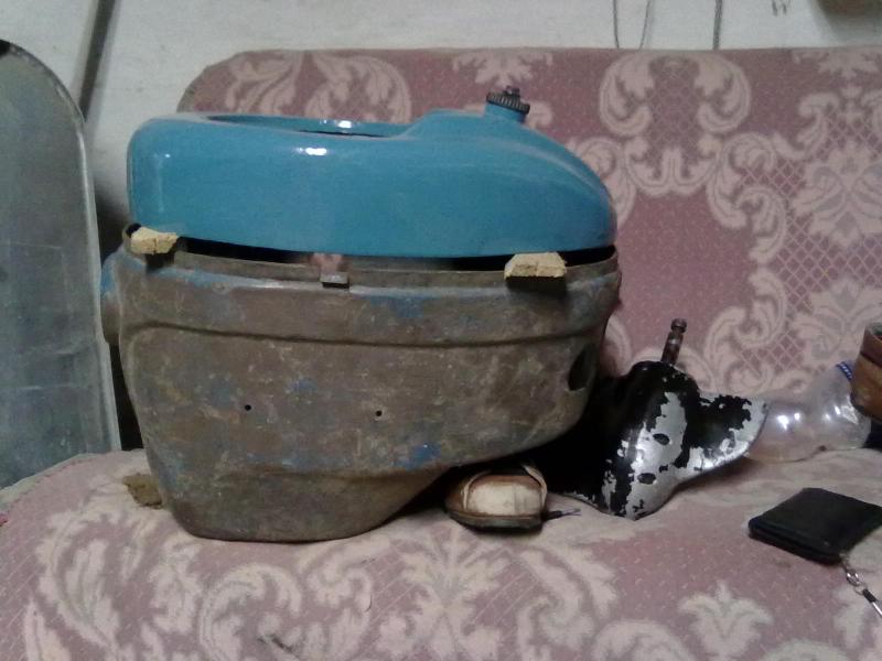

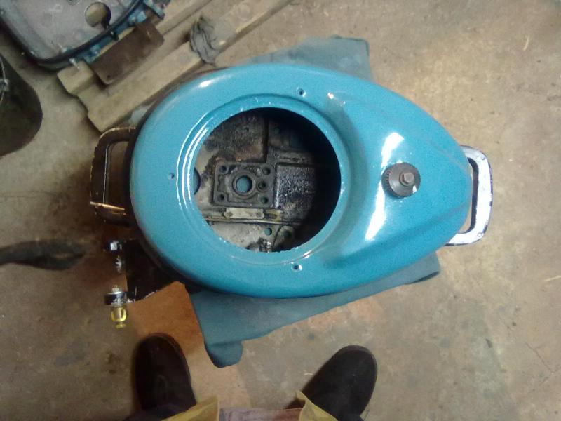

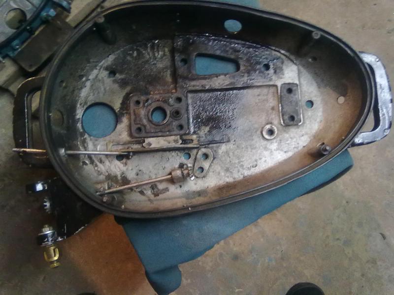

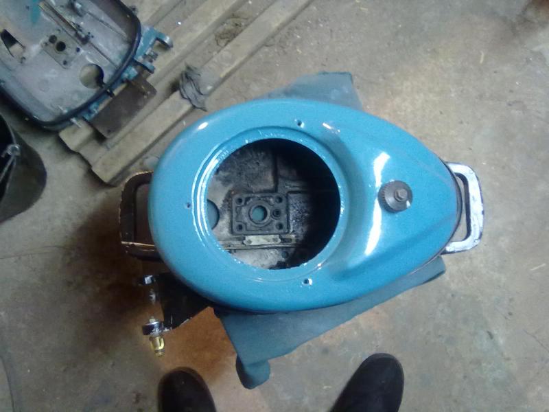

Доброе время суток.Вот из чего можно зделать поддон для стрелы.
Maxim_01
10.01.2015
15
Томск
Лодка-Находка
Стрела-5 (она же мозоль)
Люди добрые, подскажите пожалуйста код сальника на гребной вал, нашел в старых запасах старый кожаный (бедное животное, на сальники распустили), а он не держит. Хочу через экзист заказать.
Кирюха
01.03.2013
1 213
257
Кирилл
Подходит от сальника гребного вала Ветерок8-12, размеры не помню на завтра могу померить.
9 880
1 447

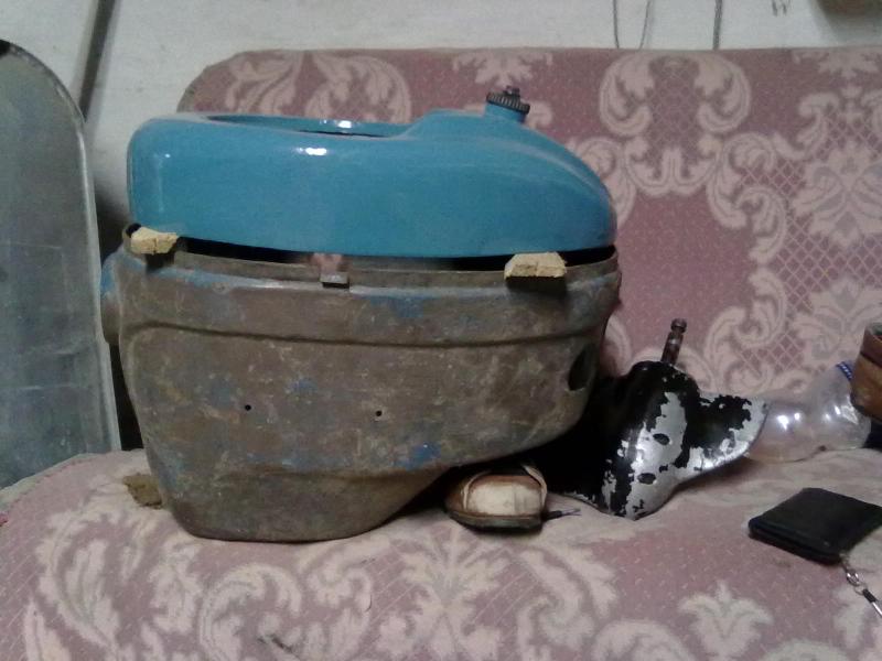

Поддон от стрелы состоит из двух частей. Самое близкое что пилить, поддон моси.

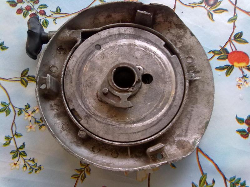

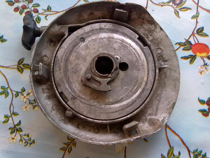

Стартер отремонтировал? Работает?

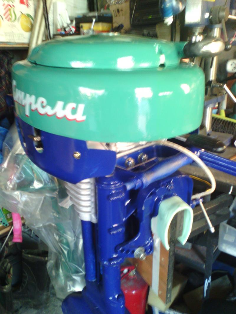

Что то опять захотелось из Стрелы конфетку сделать.
Поищу старьё, чтобы было, чем зимой заняться.

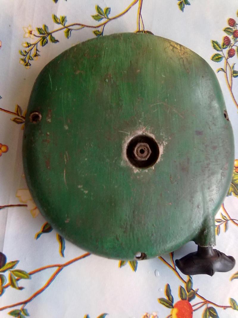

Доброе время суток.Вот что мне прислали с АВИТО.

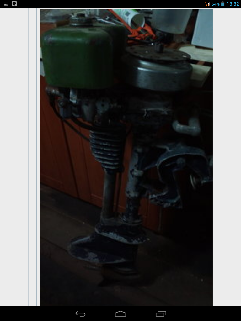

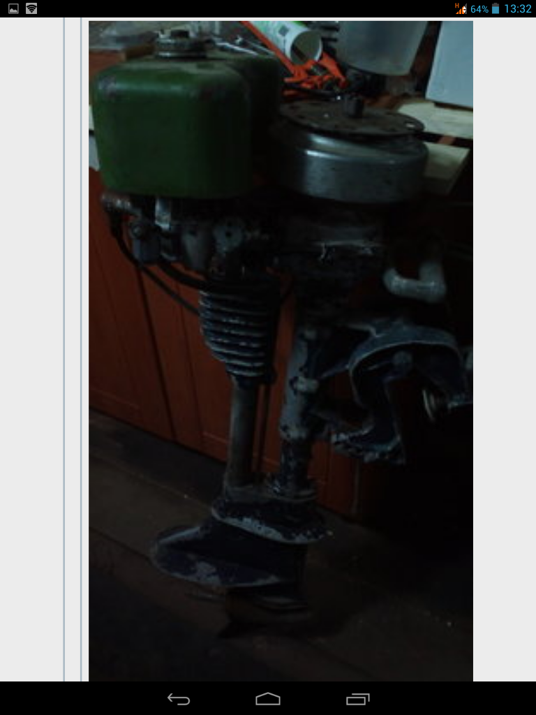

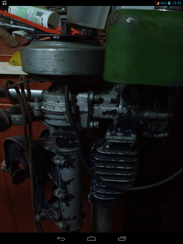

Вот фото этого мотора из объявления о продаже. Что то я его не так представлял, похоже он ещё страшнее :D
DAASN
12.09.2015
1 365
106
Вихрь 30
Фото темное, но что то комплект какой-то некомплектный :?
Юрий 4575
09.09.2017
336
38
Фрегат М340F
Я вообще думаю что это какой то первый вариант стрелы. Бак квадратный, маховик открытый. Вообще не понимаю что это за мотор.
Надеюсь завтра узнаю. Всё равно возьму.
DAASN
12.09.2015
1 365
106
Вихрь 30
Верх на ЛМ-1 похож. А часть на Стрелу ... Или просто бачок поставил от другого мотора (не стреловский)?

На сколько я уже успел просветится, у ЛМ 1 выхлоп не имеет оребрения. Продавец утверждает что это Стрела 5, значит здесь присутствует колхозинг. Завтра заберу, сфоткаю в деталях и помещу в соответствующую названию тему, если это не Стрела.
DAASN
12.09.2015
1 365
106
Вихрь 30
Не имеет, потому и говорю что колхоз какой-то. Но комплектом тут далеко не пахнет.
