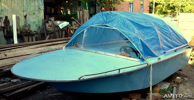

:( Ребята,появилась такая лодочка.Поискал инфу по названию,выбрасывают современную лодку из алюминия,а на фото не она.Продавец ничего толком не знает,а интересно. :unknown:

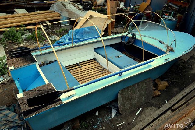

Лодка 70х годов,заводской постройки.Материал стеклопластик,вес за 200 кг. Вот и всё что удалось выяснить допросом с пристрастием
Володь, ИМХО не похожа она на "завод"... скорее всего максимум "на территории завода" :yes: ... а вот какого? :pardon:

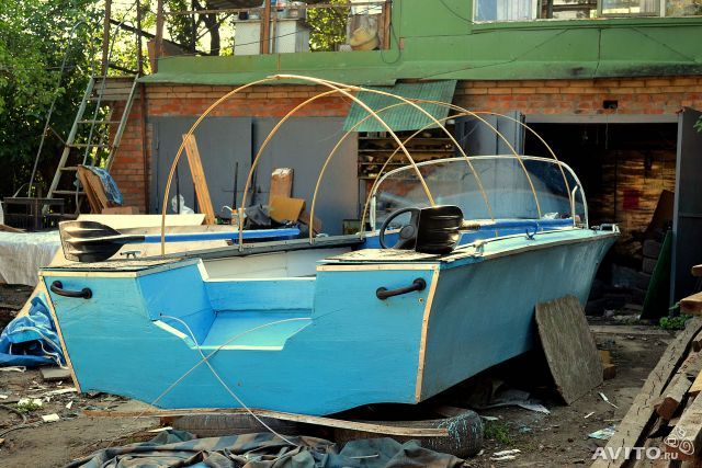

В судовом есть заводской номер.Изготовитель не указан. Цена вкусненькая 35 р с торгом и размер 5 на 1.80.Обрати внимание на вид с кормы,вроде как тримаран.
Не, не тримаран, скорее типа "выпуклое дно" :) ... а "носовые" обводы оч похожи на стареньких "буржуев", "ТРЕНЕРа" и первый Нептун ;)

Владимир, укажи на каком водоеме лодку планируется эксплуатировать, за одно и познакомимся. Знаю, что земляк, но не пойму где. Профиль не заполнен. Обводы у лодки, считай "плоскодонка". Понимаешь разницу между скулой П2 и П4? Тут примерно так. Зачем Казанку менять на непонятно что? Размер лодки видимо по палубе, а она нарощена. Я не уверен, но думаю Дима погорячился с лошадиными силами. :) Под 30-кой пулять должна, за здрастьте. :)
Ген глянь на габариты и вес... к примеру Нептун-3 вЕсит 215кг, габариты 4.20х1.80 и дОпуск 50л.с. :pardon: ....
з.ы.По "плоскодонке" - внимательно посмотри фото транца, там киль "провалился и спрятался" в покрышке :) ...

Да и не стеклопластик это, а скорее всего фанера оклееная стекловолокном. И покрашенна ПФкой, валиком.
Или спрятался, или превратился в приличную гидролыжу. Мы то это не видим. У Нептуна-3 восемь градусов на транце, ну и? :)
У Нептуна да, а тут продолжая линию днища на транце видим "некислый" угол :pardon: ... даже гидролыжа не помешает повЕсить 50ник(глянь Зиминские "Радуги") ;)

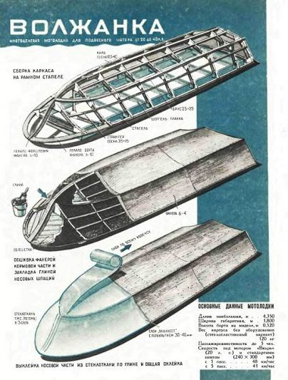

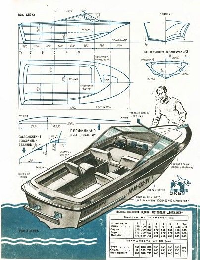

Проект Малиновского, журнал "Техника-молодёжи" № 6 за 1970 г. Только лодка короче - 4,35 м.
Вот и ответ по мощности :pardon: , корпус длиной 4,35м. расчитан на стационарный двиг от 47л.с.(М-407) до 75л.с.(М-412) :bebebe ...
