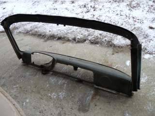

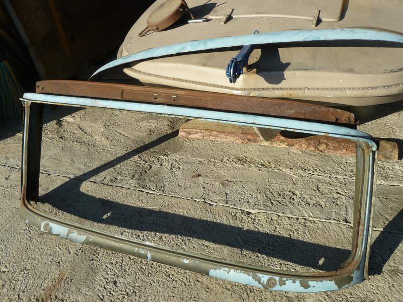

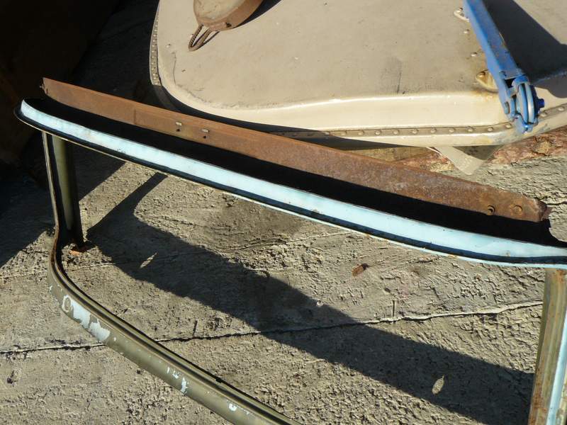

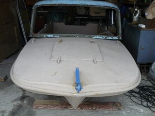

Доброго времени уважаемые водно-моторники ! Наконец по окончании "сухого" сезона ноги дошли до лодки , а руки до болгарки , так как лодка не ушла с аукциона - решено основательно подготовить МС к сезону 2014 . Без чего я не мыслю маломерного судна , так это - без лобового стекла . Именно с него и решил начать тюнех . Добрые люди научили как залить фото ... и так ... смотрим ! :)

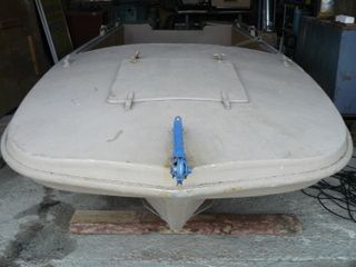

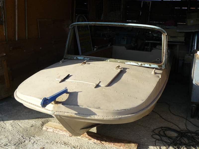

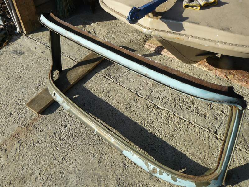

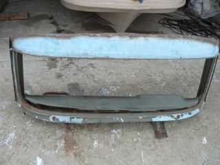

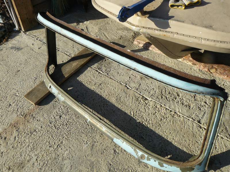

Зацените...

От буханки рамка? Практично, но громоздко. Если честно, мне не нравится. Но плюс то, что стекло. Минус вес о громоздкость.

Не буханка - ГАЗ 52 , просто такая под рукой оказалась , от буханки поди было бы получше .

Нормально.самое главное что бы самому нравилось!

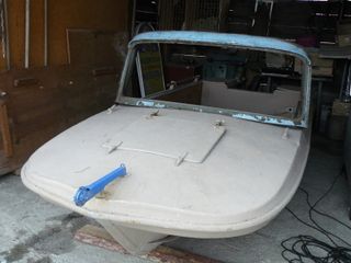

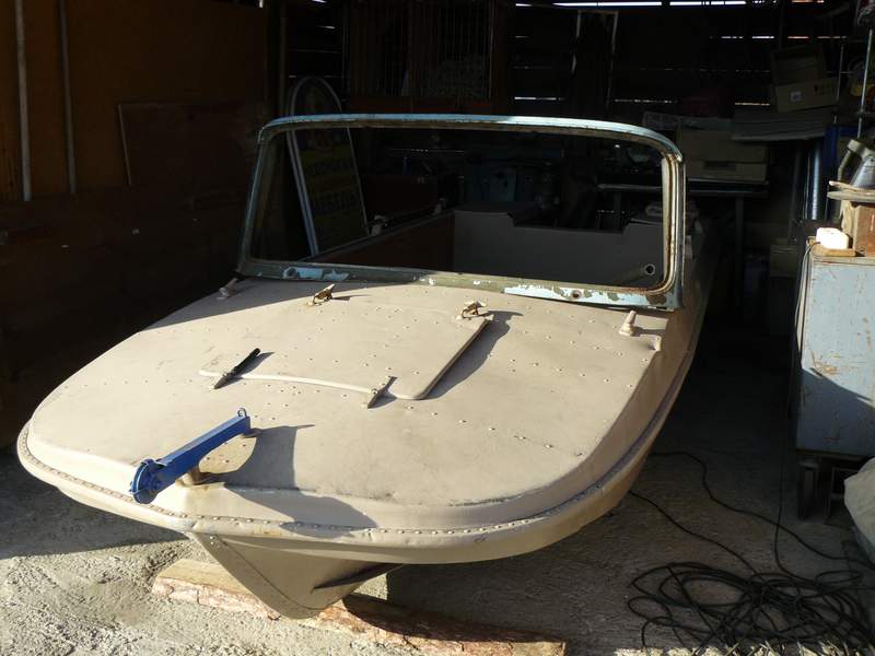

Спасибо , ещё не доделал , думаю - когда доделаю , будет красиво , пока , так - примерки ))

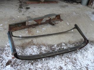

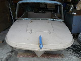

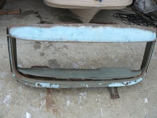

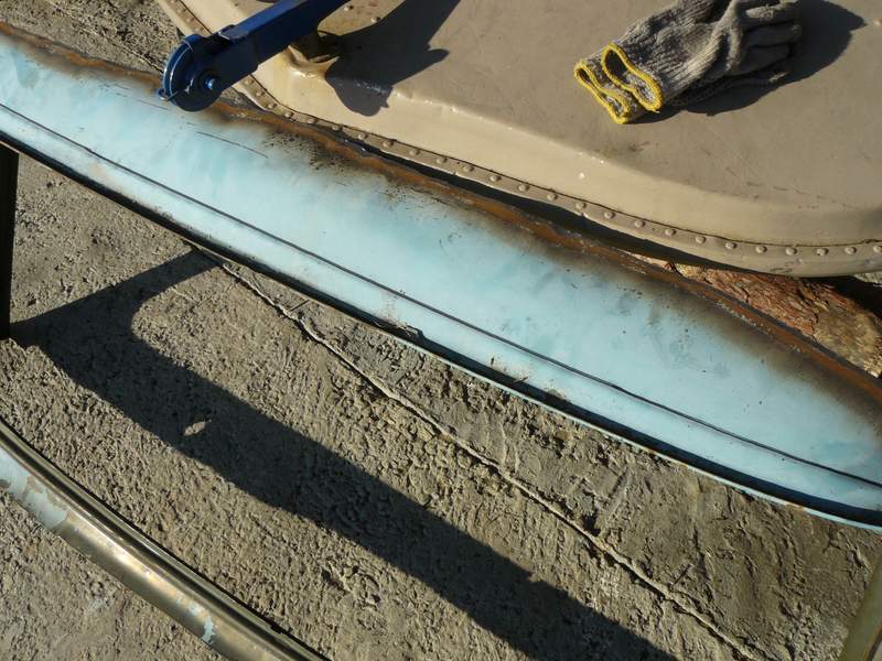

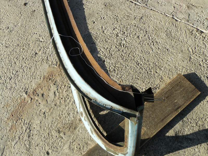

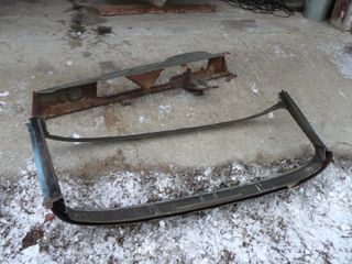

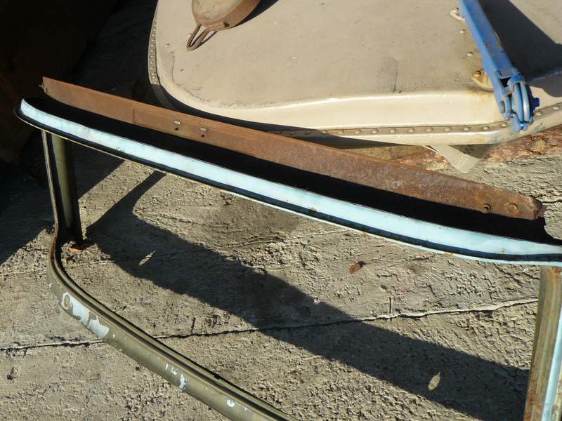

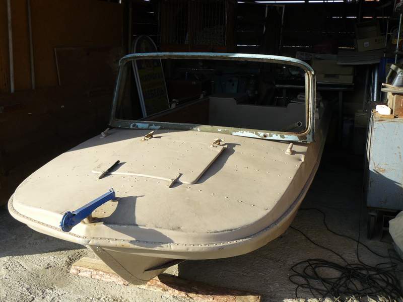

Смотрим дальше , убираем "громоздкость" , тем разом не все фотки вошли , заодно увидим грамотное инженерное решение - нанесение разметки для жены болгарина с помощью верёвочки и тени от солнца , смотрим ...

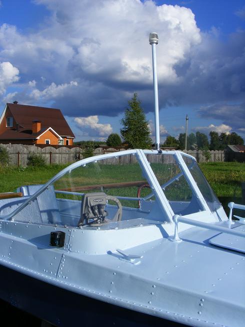

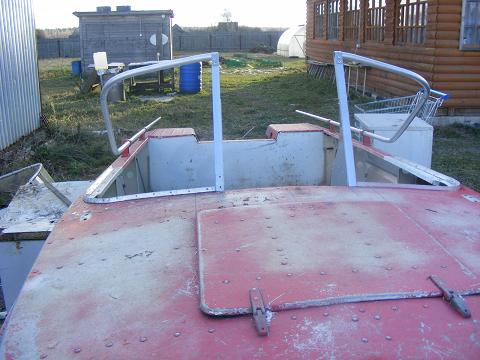

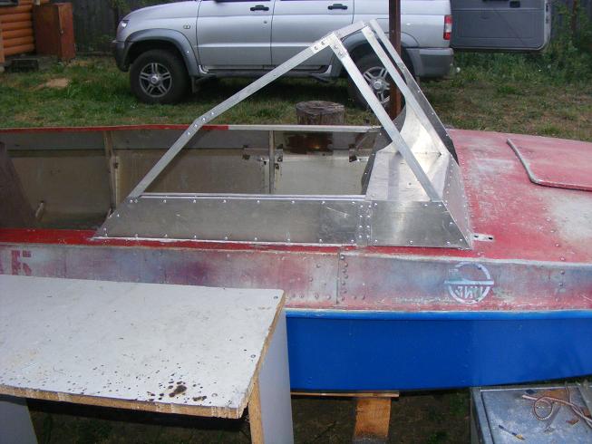

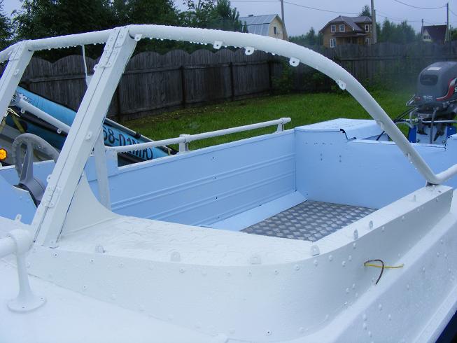

Извиняюсь, но не смотрится! Я то же изначально думал сделать по своему:
Но все равно пришел к первоначальной форме. Только стальную трубу заменил на дюралевую.
Как то так! Использовал монолитный поликарбонат. Ушло четверть листа от стандартного размера.

Ну что вы - какие могут быть извинения , все фломастеры разные ))) тем более работа ещё не закончена ... у вас неплохо смотрится , простите - а как клотик держится ? На рамке то я вижу , или он складной ?

Клотик держится вот на такой штуковине: http://www.torgkom.ru/cat/uno-joker/10- ... ker-6.html
Только вместо штатного болта поставил болт М8х45 с шайбой и гайкой "барашек" М8.
Для быстрого съема. Сперва сделал провода не разъемными, сейчас поставил разъем, что бы днем убирать его, а то рыбалке мешает!
