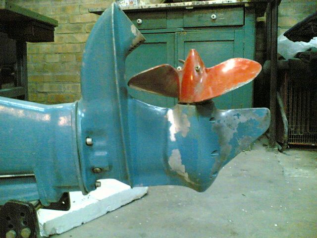

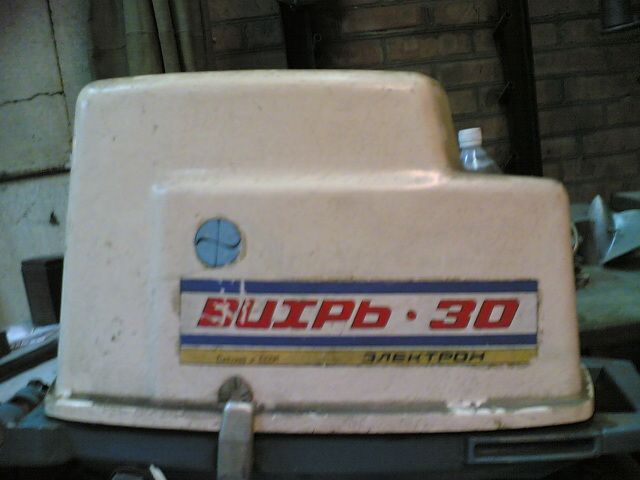

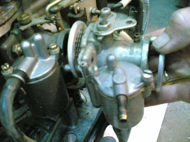

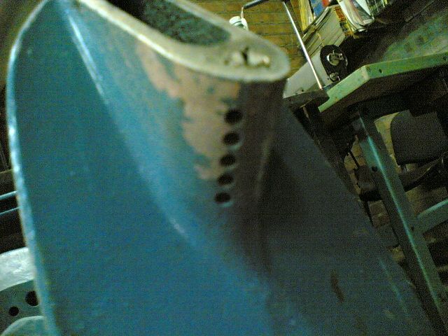

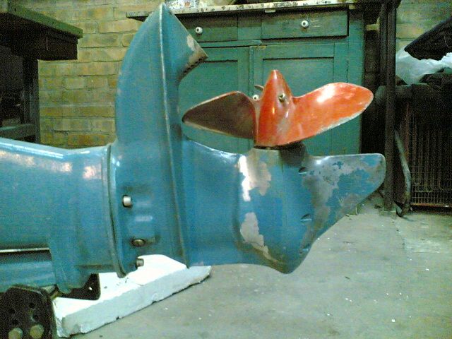

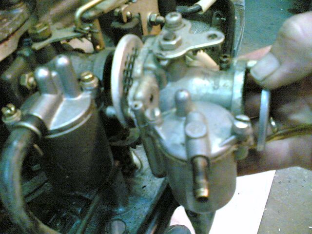

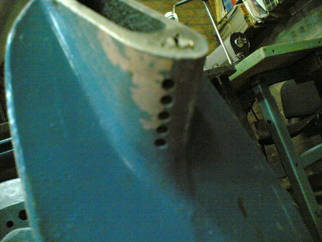

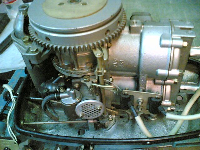

:) Дорогие форумчане, помогите разобраться! Приобрёл по случаю ВИХРУНА -30электрон. Год выпуска 1998 судя по наклейке на капоте. Состояние на пять балов, но странный он какой-то. На редукторе нет щелей для забора воды там где они должны быть. Есть пять отверстий на хоботке выхлопа, карбюратор не такой (цвет материала и литьё другое). Следов сборки разборки нет. :shock:

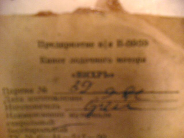

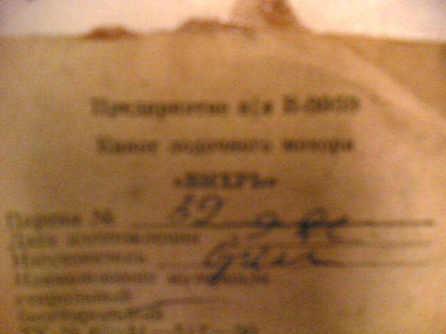

На наклейке указано: Предприятие п/я 8959 :hahaha:

Очень даже нормальный пермский вихрек.Если хранился правильно и не был загублен при окатке.

Совершенно нормальный мотор. Редуктор с задним забором воды (это я про маленькие отверстия). Живи, эксплуатируй и радуйся! А вот что такое "предприятие п/я). не знаю. Поисковик ничего не выдал. В СССР Вихри делали на военных авиазаводах, а они всегда были П/Я.

Только с годом выпуска,не стыковка,в 98м в перьми наскрлько я помню уже не выпускали,так что год выпуска скоей всего 78,просто продаван немного подправил.

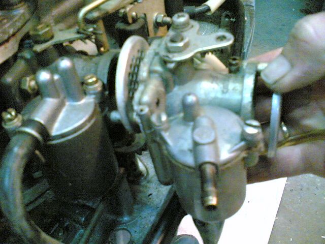

На бумажке в колпаке чётко и без помарок 98 г.Миша,задний забор воды(из под винта)это лучше или хуже?А про карбюратор кто что скажет?Они похожи,но разные.Цена 5 тр.Грех пройти мимо.

ИМХО задний лучше,т.к дополнительное давление создаётся от вращения Г.В.,а там давление выше,чем при движении и передним забором воды...

Хороший пермячок! :good: Если за 5 тыс., то это вообще отлично. После 1984 года в Перми Вихри не делали :( ......... Что-то с колпаком не то, этикетка переклеена :hahaha:.

А колпаки похоже делали на каких-то зековских заводах..... смола, стекловолокно, короче вредное производство, поэтому этикетка на колпаке относится к колпаку, а не к мотору.

Отверстия диаметром 4мм.Гдето читал рекомендацию,рассверлить до 5мм.На редукторе с передним забором их(отверстий)больше и диаметр больше. :? А с карбюратором как? :sorry:

Кстати там не наклейка а нарисованный кистью рисунок, чётко виден ворс от мазка.

А что с карбом не так? Самый обычный карбюратор...... , а тот, что в руке - это от самарской 25-ки.

Мнения расходятся. Я считаю, что при заднем заборе лучше, так как напор воды от винта сильнее, чем от набегающего потока воды при движения лодки. Поэтому помпа выдаст на ходу более высокое давление.

Так есть смысл увеличить отверстия?

Зачем? Общая площадь существующих отверстий итак больше площади сечения всасывающей трубки.

Косвенно год выпуска мотора можно определить по маркировке на свечах. На в/в катушках ЦШ тоже должен быть указан год их выпуска, на ТЛМ-1 дата изготовления есть. Вообще электронное зажигание стали ставить в Куйбышеве с 1982г. В Перми наверно так-же.

У меня "ну почти" такой же Пермяк, один из последних! Жига только контактная и маховик был без венца! В самые последний год выпуска на Пермяки уже ставили электронику, а вот до редукторов с передним водозабором не успели! Выпуск их прекратили в тот же год, когда маломерному флоту объявили войну!!! :( почти на четыре года!!! :( А вот лучше он или нет Самарского? Сначала вроде казалось что ДА, а потом вроде как такая же Вихня, как и его близнец с Самары! :)

Свечи 91г .стартер 1982г. Компрессия по 10.5 в обоих цилиндрах на холодном.Завести не удалось .Бочку не нашол.

Ну вот значит и мотор примерно 1982 или 1983г. Чего в общем-то и следовало ожидать.
