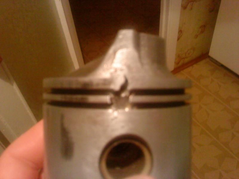

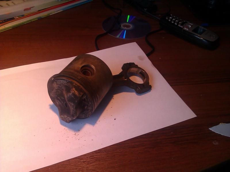

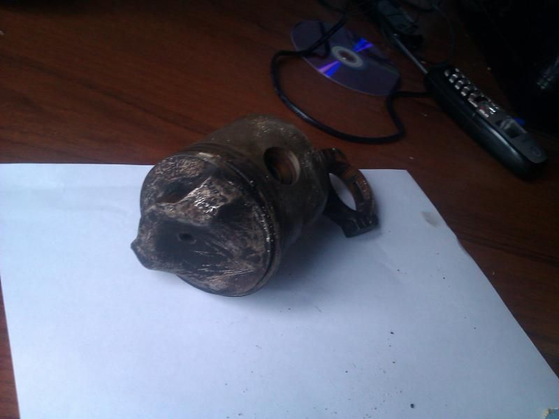

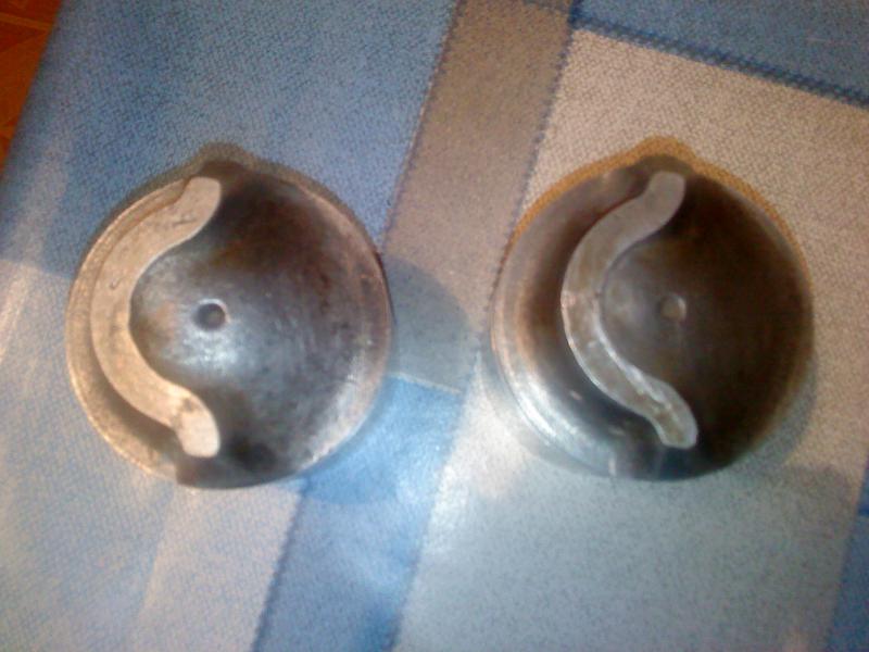

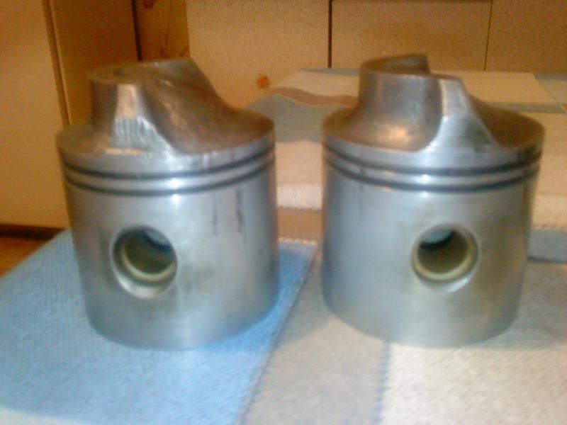

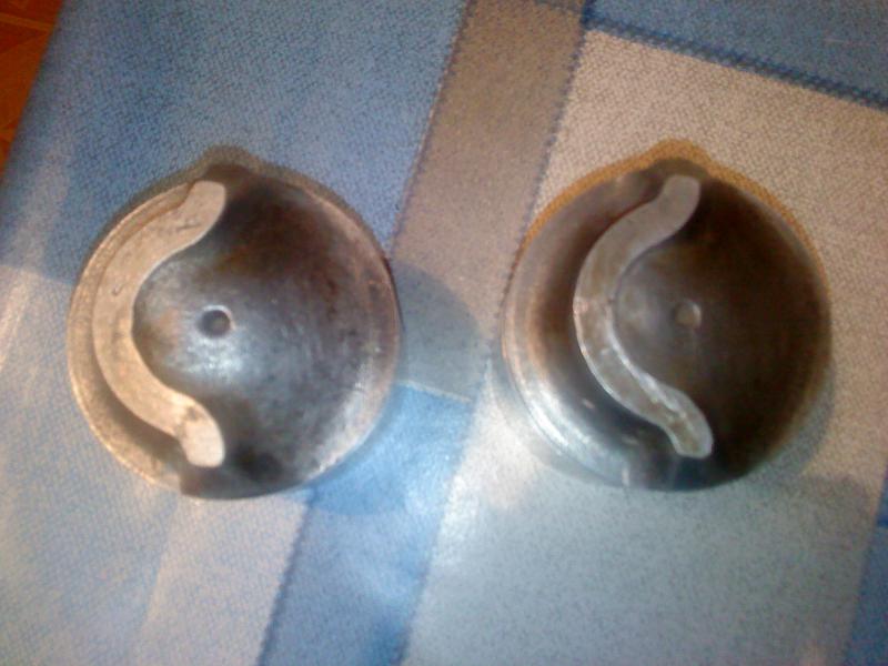

Вот фотографии поршней,качество не очень-делал с телефона.
Диаметр поршневой 72,пальца 15,высота без вытеснителя 64(мм).

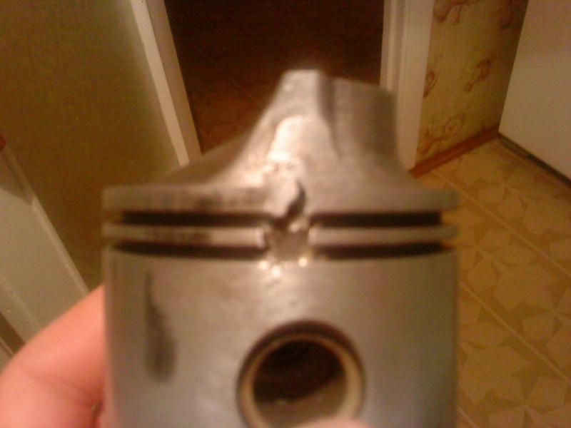

Фото разбитого поршня.
Пока очищал поршня от нагара вылетели остальные три стопора :|

По внешнему виду один похожий есть, как доберусь померю.

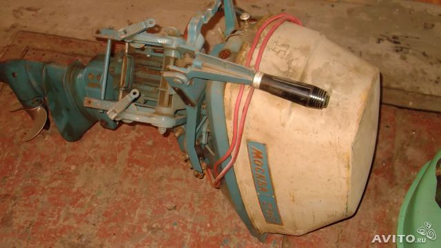

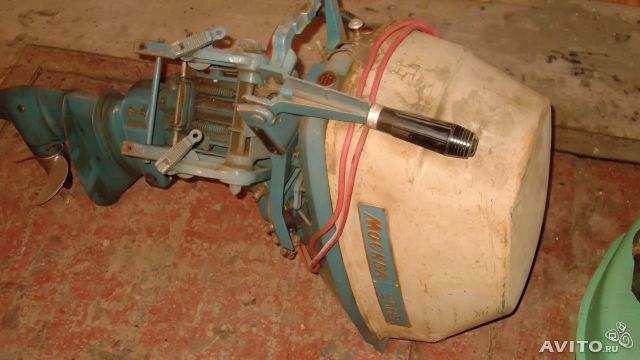

Игорь,зайди на АВИТО в Ростов на дону .Там есть в продаже М-30 с полным комплектом винтов и зипом.Просят 5000 т р.Вот т89515199066 ;)

Посмотрел, поршня не те.

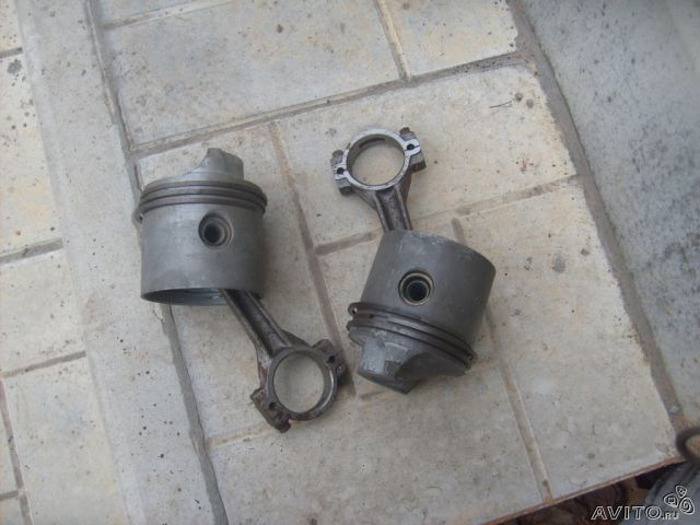

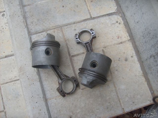

Позвонил я на счет мотора,цена уже подросла до 7000р.Там же наткнулся на другую объяву:продается новая поршневая группа на вих рь-25 и фото :?
Понятно что это не на вихрь.Поршни очень похожи на мои только 3 кольца,может быть их ставили на более ранние м-30 или они от м-25?
Цену загнули 1500р :shock:

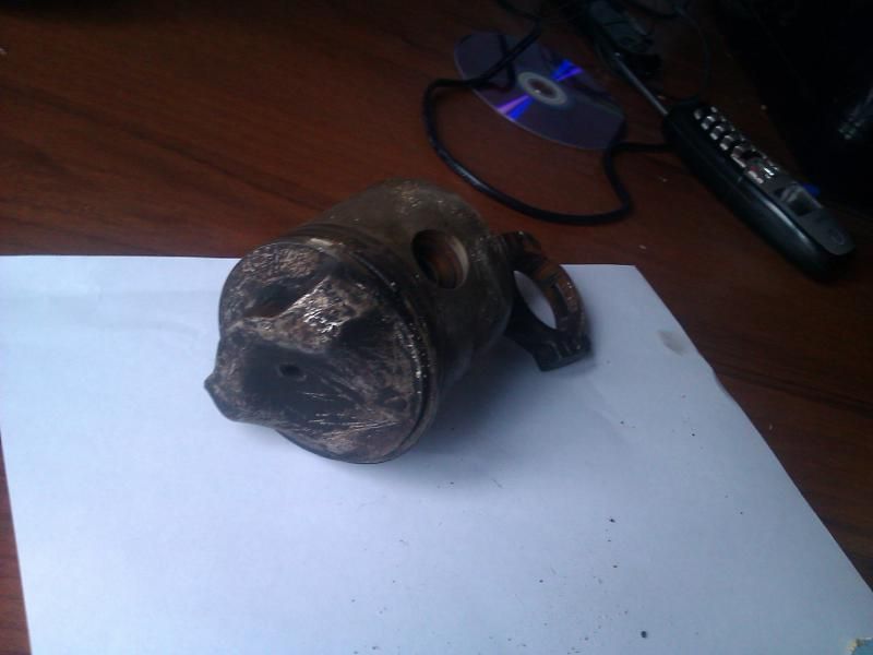

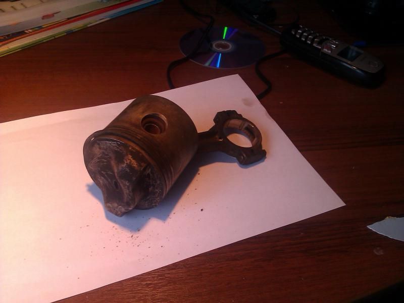

Похоже сегодня видел нужные поршня на приемке металлолома. Только один сильно покоцаный, или в цилиндре что-то гуляло, или его пытались в сторону коленвала выбить. Там половина картера, коленвал, поршня с шатунами и бензонасос. Интересует только поршень? Завтра возьму инструмент и поеду выкручу. Что только не найдешь на нашей приемке. Искал шкив подходящий для лебедки а нашел маховик на Ветерок и кучу запчастей на Вихри 25 и 30.

Алексей интересует только поршень,второй в норме только стопора переделать, колено и б/н в нормальном состоянии.Заранее спасибо.

Вынужден огорчить, но поршень видимо от Москвы 25 (3 кольца) Почитал. пишут что у 25 и у 30 поршня разные-диаметр один, а форма разная.

Нарыл инфу на форуме,что можно и от 25-ки ставить,но нужно конечно пару.Алексей появиться что еще-дай знать! :)
