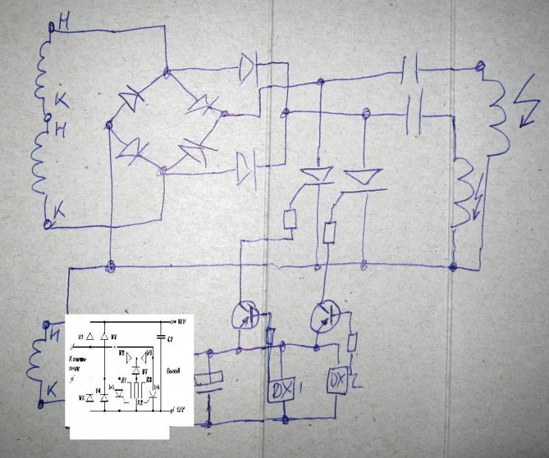

Вот схема. Горят ДХ.
Причём когда отскакивает провод от конденсатора, который идёт к кат. зажигания.
Сразу хоп! и нет больше искры. Горят ДХ. Чего их может вышибать? Делать полную развязку оптопарой? Или диодов на датчики хватит?
Большой спец, обьявись, пожалуйста!
6 593
833
По выходу горят? Провод не должен отскакивать)) Можно так попробовать, стабилитрон на напряжение, на несколько вольт (или больше, но меньше Uпит ДХ) выше, чем на эмиттерах.

А вместо регулятора тупо стабилитрон? Выходное напряжение катушки высокое, но сила тока очень маленькя. До 50 МА.
однозначно ДХ надо запитывать через стабилизтор, я бы поставил импульсный со всей фильтрацией. а выход попробовать защитить стабилитроном. не поможет - оптику.
6 593
833
Да и вообще, непонятно по схеме, как там стабилизатор врезан. Не видно.

Мощность катушки очень малая. Импульсный стабилизатор не сможет работать.

За преобразователем акум стоит или нет?

Выскажу своё мнение.
Схапа, в принципе, неубиваемая. Единственная деталь подверженная выходу из строя (точнее потере своих свойств из-за эксплуатации в нехороших условиях-это электролит, который стоит копейки и легко меняется). Так что из-за принципа построения схемы ничего гореть не может. Все перегорания связаны с плохими контактами (точнее с повышением сопротивлений в контактах и загрязнении "штатных" зазоров).
Выход: чистить, изолировать, герметизировать, но так, чтобы сохранить возможность отвода тепла от нагревающихся элементов.
Ставить стабилитрон не вижу смысла, т.к. он не только стабилизирует, но и вносит дополнительную емкость в схему и она может совсем перестать работать.
