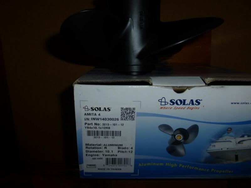

Сделал Неман2 под спорт, руль сзади, Ямаха30 2т, не могу подобрать винт. Родной Ямаховский 9,9*14 перекручивает 5650, скорость 47км/ч по GPS-спидометру, Аmita4 10*13 - 5200. Тюнинга примерно 50кг. Уже заказал Amita4 10*12, для лыж и вейкборда, тянет супер,как дизель. Что мне даст стальной Solas 10*15? Подскажите, а то стану винтовым коллекционером :jokingly:

Скоро с Тайваня приплывет 4-х лопастной 10*12, а 10*13 новый хочу продать, для РИБа, легкого пластика(100кг) будет идеально, на глисс. выходит на 2800об., развороты на скорости очень уверенно. Думал взять сталь большего диаметра 10.1*13 но никто его не тестил на Немане с 30. Днепр выше плотины глубокий(60м), пни, коряги не беспокоят, так что думаю сталь не помешает. Кто тестил сталь помогайте!

Тестил 4-х лопастный 12шаг - супер. 300кг раскручивает до 5400 об., в скорости потерял всего 1-2 км. Вейкборд, лыжи с 3-мя тушками(250кг) на борту вытягивает за 4секунды. В таком режиме - расход 6,5л/ч, при обычных покатушках(4600-4800 об.) - 5,5л. Я перепробовал все возможные винты, кроме стали, и лучше винта чем 4-х лопастный 12шаг для немана2 с Я30 НЕТ. Не верьте этим клоунам с интернет магазинов, не повторяйте моих ошибок( коллекция из 5 винтов), не тратьте время и деньги - лучше не найдёте. Желаю всем удачи.

Всё очень просто: бак 12 литров, в который влазит ровно 12 литров(проверял), тахометр KUZ, показывающий моточасы. Бака хватает на 1,9-2 моточаса - это в режиме с вейком. Главное не перекручивать выше 5000об/мин - тогда расход будет расти. Для вейка надо 4600-4800. У меня была Яма9,9 раздушенная до 15 на Немане - расход был наверно такой же, но вытягивал только таблетку с 1 чел в лодке, тах, спидометра тогда не было, до каких оборотов крутил - не знаю, но наверно перекручивал.
