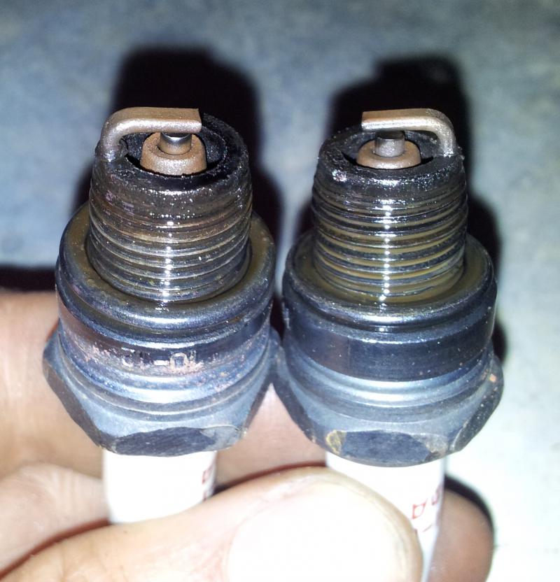

Наконец добрался до мотора. Выкрутил свечи. В результате электроды сухие коричневые. Юбка свечи в масле.
Вопрос: так должно быть? Или я масла много лью.
Еще сильно смущает сизый дым на холостом ходу над водой.

Свечи нормального цвета и дым на холостых то же нормально.Только не лей больше эту гадость (М-8), хотя бы Лукоил мото 2Т ( есть на любой лукойловской заправке).

Свечи случаем не А-11 стоят?
