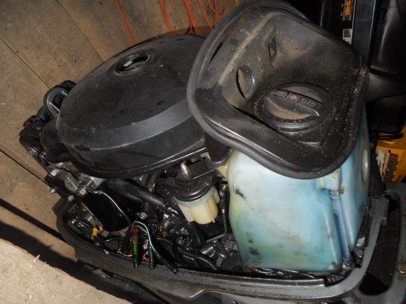

рЕБЯТ ПОСКАЖИТЕ ЧТО ЗА ЕРУНДА СПРАВО ГДЕ НАХОДИТЬСЯ АВТО МИКС МАСЛО НА ПОДДОНЕ. МОЖЕТ АВТО МИКС НЕ РАБОТАЕТ ИЛИ ПРОКЛАДКУ НА НЕМ ПОВРЕДИЛО

Может фотки скинеш? Вообще у всех 2-х тактников через воздухозабор масло в поддон стекает(особенно если лепестков клапана плохо работают)

сегодня вечером сделаю Фото! Там даже калпак с этой стороны весь в масле.

вот с этой стороны

вот тут

Фото ваще ни о чём. Насос подробно нада, там где кружок нарисовал. Ну и сам посмотри, может трубка слетела, или прокладку давнуло.
ЗЫ. Судя по фоткам мотор не юный совсем. Выкинь автомикс нахрен, и мешай нормальное масло в бензин 1:50.

Нашел причину откуда масло гонит. стык колнвала с блоком. попал я посамые помидоры.
