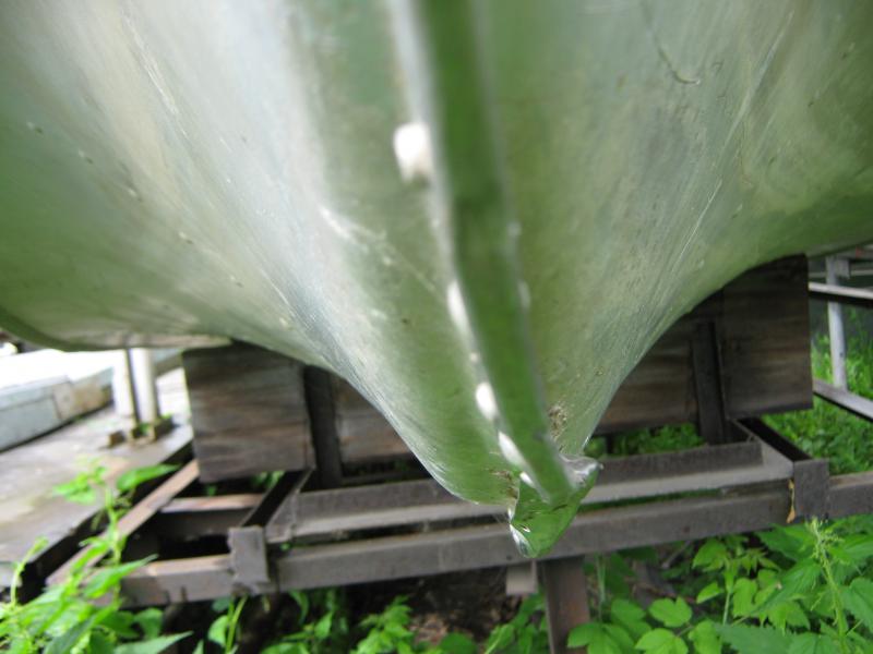

Здравствуйте товарищи! Недавно наехал на камень, киль погнуло так, что боюсь к нему даже прикасаться, вдруг развалится! помогите будьте добры кто знает! Как можно это исправить :?
Илья добро пожаловать на форум. Судя по залому "на холодную" без трещин врядли получится исправить, скорее всего придётся греть излом строительным феном с "щелевой" насадкой и пробовать потихонечку выстукивать небольшой кувалдой через деревянный брусок, но с обязательной поддержкой куском рельса(если есть конечно :pardon: ), или хотябы стальным уголком с упором во что либо.
Мой племяш "жахнул" своего П-2 с подъёмника на телегу :eek: (разогнулся карабин), около транца вмял скулу в борт см. на 10 ... выправили с помощью домкрата изнутри(тебе не подходит :) ), фена выставленного на 600град., бруска и кувалды, всё вышло гуд! :good: , по швам даже не потекла... дерзай ;)

Спасибо) попробывал сделать как вы мне подсказали! Грел! Но не феном а горелкой газовой, затем подстукивал кровельной резиновой кувалдочкой! Получилось=) Но только выпрямился излом не на все 100% ( ну это лучше чем Было! думаю оставить так!
судоводитель сказал(а):
Грел! Но не феном а горелкой газовой, затем подстукивал кровельной резиновой кувалдочкой! Получилось=)...
Молодец. Оставляй так, на скорость не повлияет, вот только... :( ... блин, а после газовой горелки то вовнутрь водичку для проверки наливал?... лента то тиоколовая открытый огонёк мягко говоря неочень любит :unknown:
Дим,надо было сразу про ленту тиокиловую сказать :jokingly:
Саш, так я писАл про фен, а с ним попортить тиоколку немного сложно :pardon:

Все хорошо! в месте вмятины ленту выдавило, так что там ее и не было! Проверял водотечности нет! Все отлично!
Ну, вот и славно :) ...
