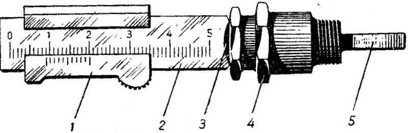

Вот наткнулся в инете на полезную вещь.
Индикатор для контроля верхней мертвой точки поршня.
Приспособление для замера в. м. т. в сборе. 1 — движок; 2 — штангенциркуль; 3 — пайка; 4 - старая свеча; 5 — шток штангенциркуля.
Это простое устройство дает возможность быстро и точно установить зажигание на магнето любого мотора. Собрано оно из старого штангенциркуля и свечи зажигания. Вывернув свечу, ввинчиваем в освободившееся отверстие на моторе наш индикатор и устанавливаем поршень в верхнюю мертвую точку (в. м. т.) поворотом пускового механизма. Отметка в. м. т. на индикаторе устанавливается автоматически, нужно только заметить, на каком делении остановился индикатор.
Например, индикатор показал в. м. т. 15 мм, а по инструкции искра должна быть дана при поршне, не дошедшем до в. м. т. на 3 мм. Следовательно, индикатор должен показывать 12 мм. Опускаем поршень вниз, ставим шток индикатора в упор к головке поршня и снова поднимаем поршень в верхнее положение до тех пор, пока показания на индикаторе не будут равны 12 мм. Это и есть положение поршня вашего мотора, при котором нужно регулировать зазор между контактами прерывателя до необходимой величины.

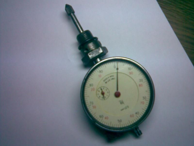

Этот прибор с точность измерения 0,1мм очень неудобен. Я много десятилетий пользуюсь индикаторной головкой часового типа с точность измерения 0,01м, которая вмонтирована в кусок свечи. Сейчас выложу фото.
Для В-30 УОЗ в мм 5,04мм. При условии, что головка поршня не покрыта нагаром, я спокойно выставляю указанные мм и их доли. Только необходимо сделать еще удлинитель. На фото с удлинителем. В какой-то теме это уже обсуждалось.

К тому же твой вариант более сложный в изготовлении.
http://motorka.org/motory/podvesnie_lod_motory/vihr/3537-regulirovanie-obsluzhivanie-zazhiganiya-motora-vihr.html
Индикатор часового типа мгновенно реагирует сам на движение поршня (маховика) в любую сторону. Штангенциркуль нет: его надо самому выдвигать-вдвигать. Но отдельная тема о приборах контроля величины опережения зажигания нужная, так как разговоры о стробоскопах, индикатрах и т.д. велись в разных темах. Но попробуй их (темы) найти!
