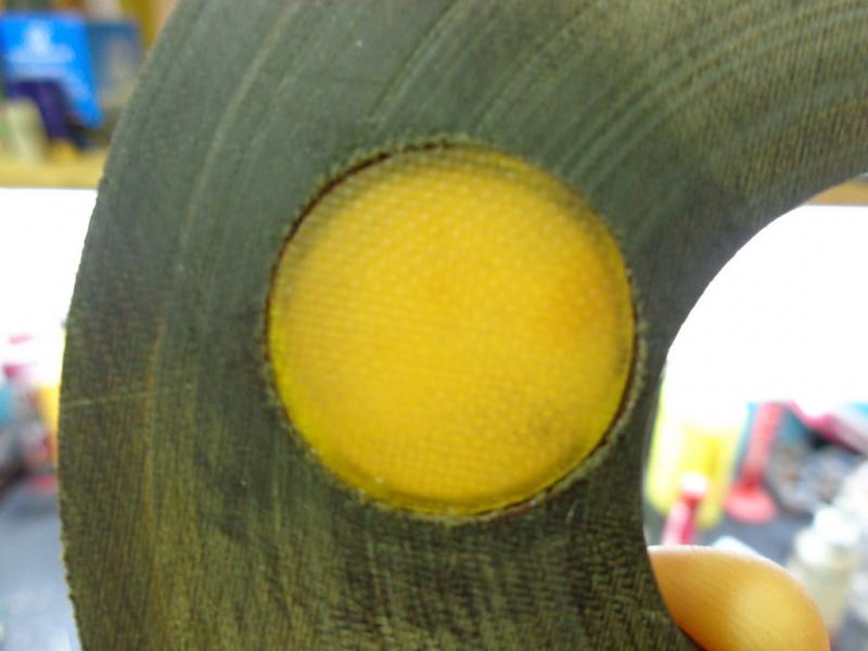

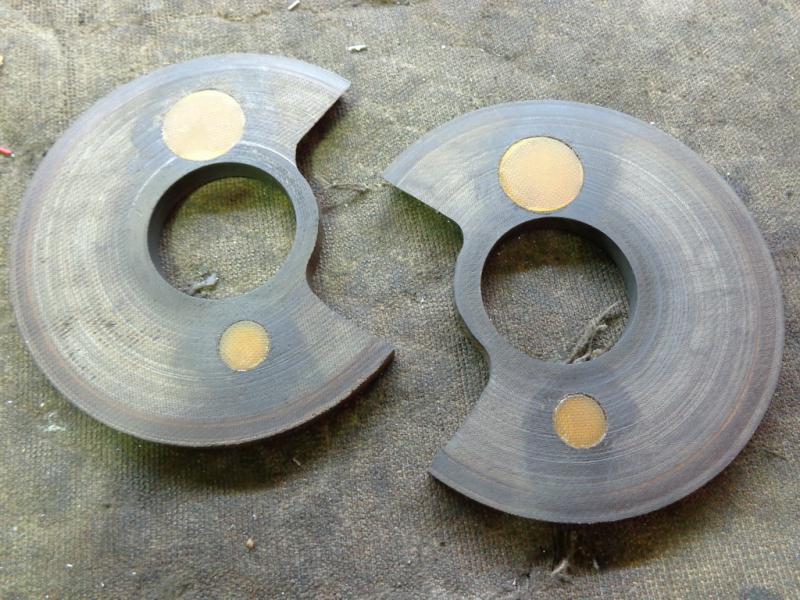

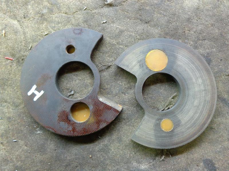

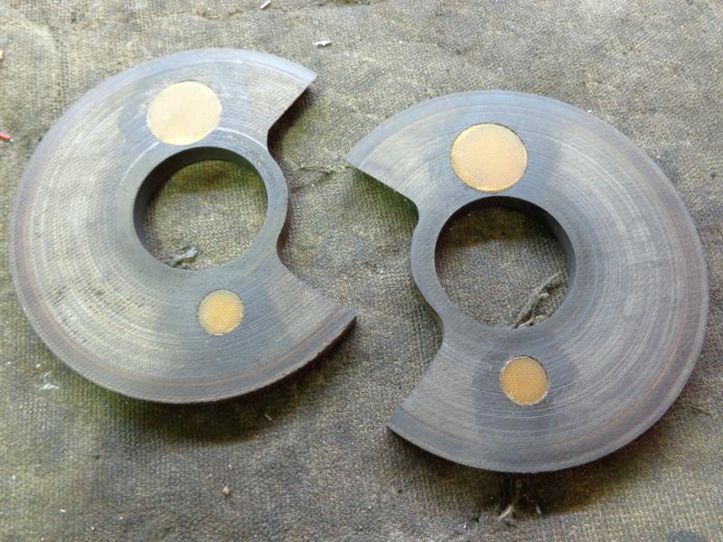

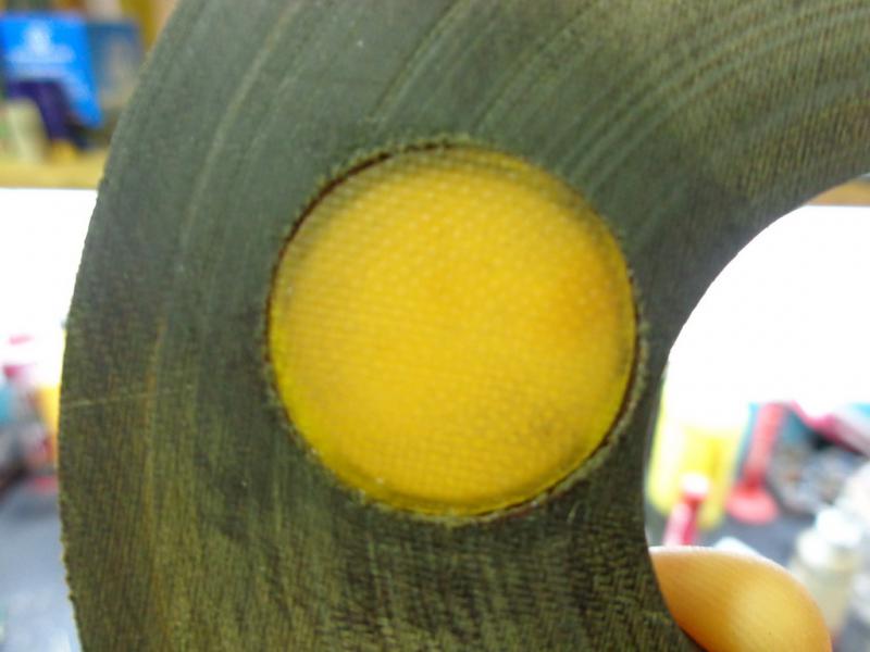

Я на свой мотор вот так сделал, правда ещё не испытывал, мотор в процессе сборки. Если хотите могу вам сделать так же.

Макс43 - Твои заглушки вылетят и наделают беды , даже если ты их вклеишь на эпоксидной смоле . Не наступай на грабли !!!
ой блин, это да. я бы тоже ни за что не клеил, хоть и пишут что можно. вылетит - пи..дец мотору.

Привет всем!тоже нуждаюсь в глухих золотниках на "вихрь",так где же заказать всетаки так чтобы без кидалова нужно 2 комплекта?
победа
04.03.2011
1 539
Мercury-50 ELPTО
Сделай сам, там же ничего сложного!!! Сначала разбери правильно колено, посмотри состояние картера... Ну а потом и сам увидишь, что сделать золотники без сквозных отвестий, не составляет большого труда! :pardon:
