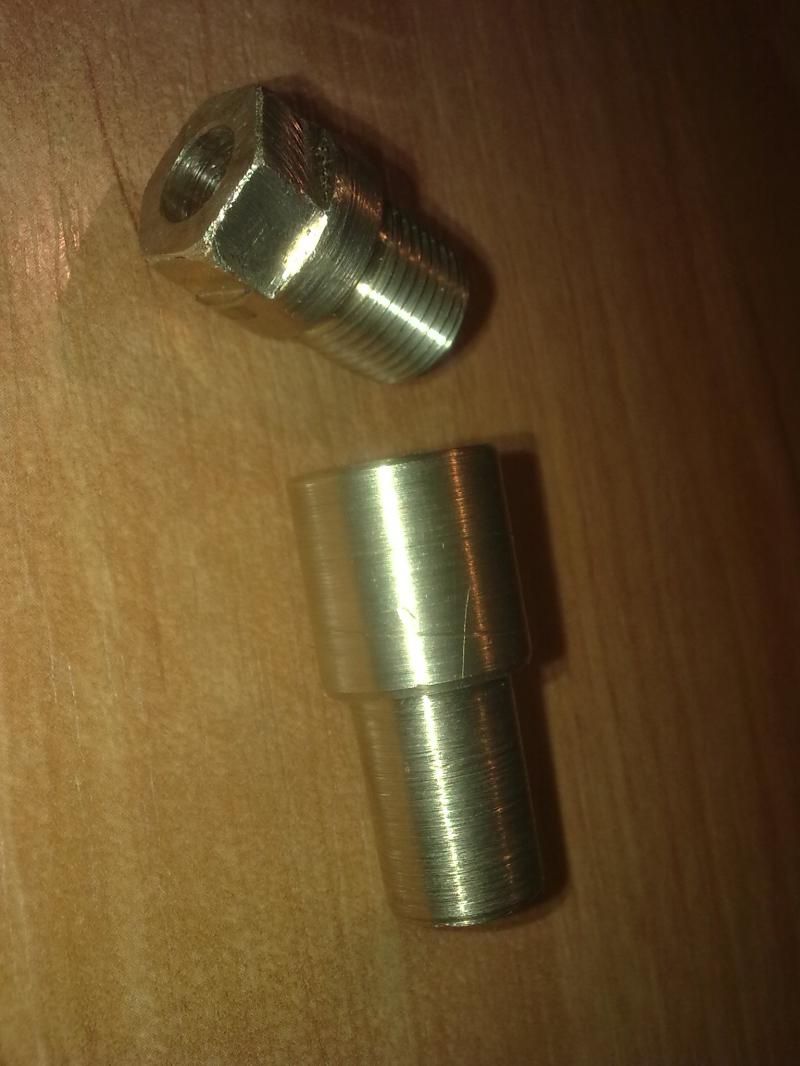

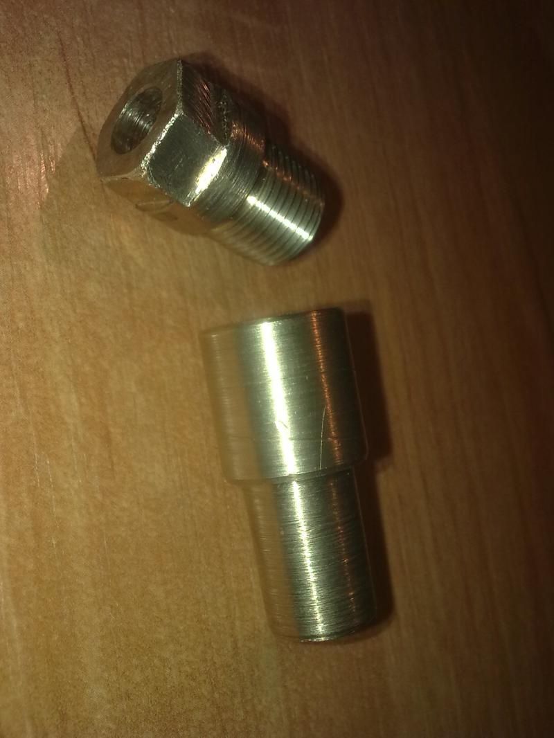

Дмитрий,ты наверно имел в виду втулку на тягу реверса,я на заводе заказывал вот такую втулку,
взял из книги "Вихрь без секретов",там есть размеры,два уплотнительных колечка в место одного,сезон откатал,редуктор не стуканул,пока еще редуктор не смотрел.
Дмитрий42
16.03.2013
Удомля
Прогресс-2М
вихрь 30
Да примерно что-то такое, вот только у меня нет выходов на знакомых токарей, но хотелось бы сделать под маслосъёмный колпачок автомобильный. Ни кто не хочет помочь, даже за деньги.
