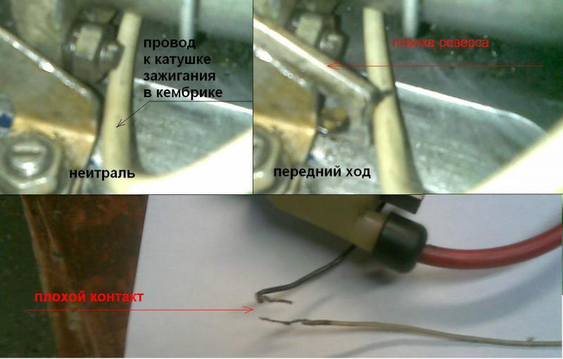

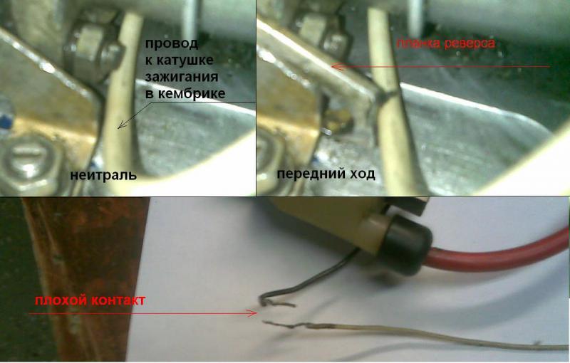

Re: Помогите разобратся
Всё оказалось в норме, зажигание хорошее, сальники подшипники в норме, маховик традиционно
с одним более слабым магнитом.
Потянул за провод катушки верхнего цилиндра и он свободно вышел из кембрика.
Видимо нарушался контакт движением планки реверса.
С проверкой заморачиваться не стал из-за не хватки времени, поставил зажигание Дмитрия,
после выходных узнаем результат, если погода будет хорошая.
