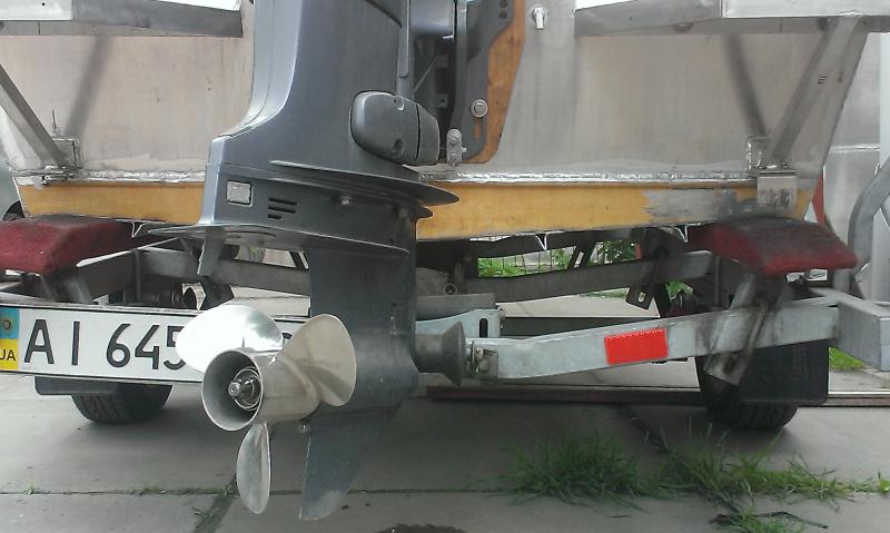

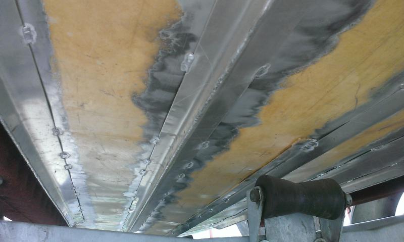

Вчерась немного поработали.

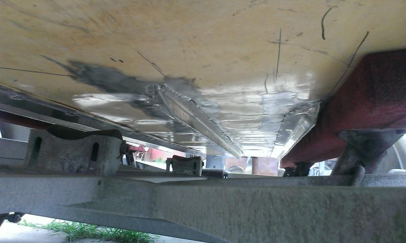

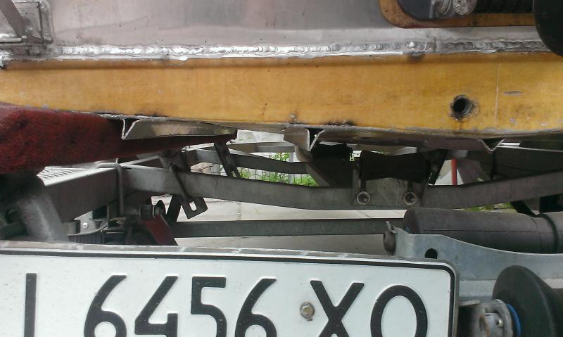

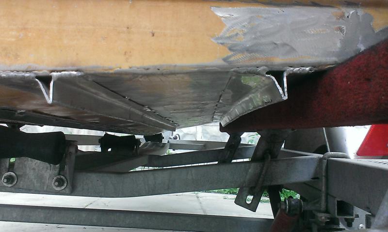

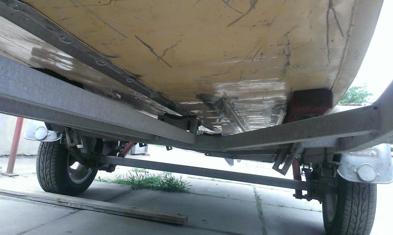

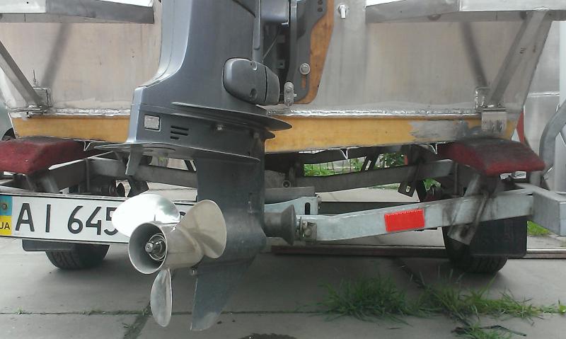

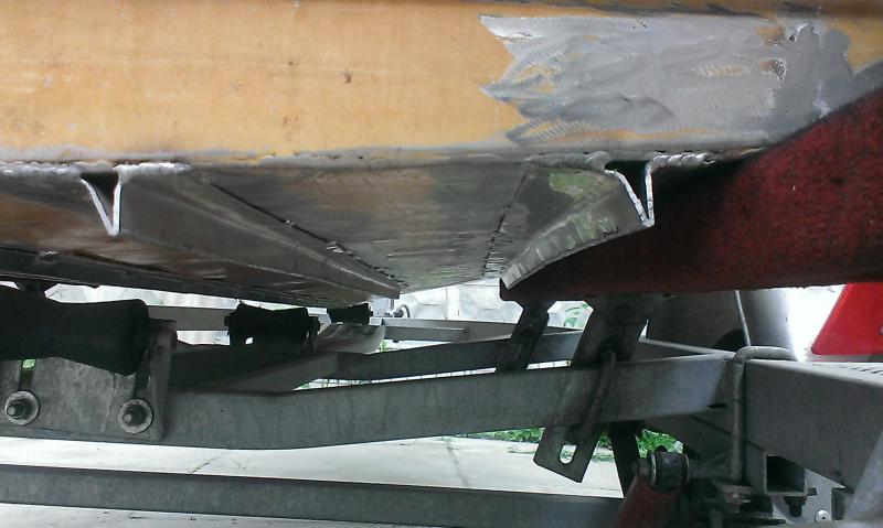

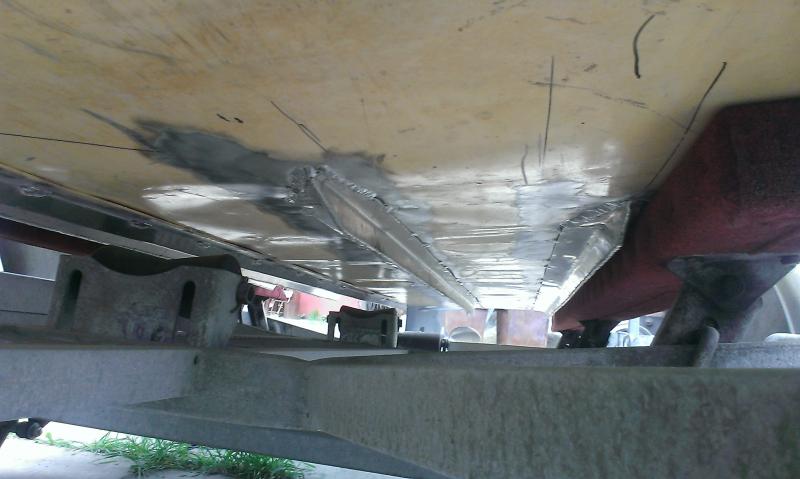

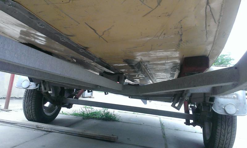

Обещанные фото реданов!!!
914
Ээээ кхм... ну.... Саш, ИМХО это как бы сказать не совсем реданы... скорее даже совсем не реданы, а "гидрошайбы", только треугольные в сечении и помятые в сторону скулы :jokingly: , хотя работать как гидрошайбы будут однозначно :yes: , а по месту расположения вообще на водомётные стабилизаторы курсовой устойчивости похожи :pardon:
Согласен!!!ЭТО - не реданы!Как будут работать-посмотрим.
