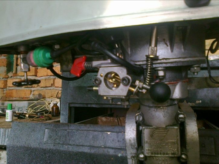

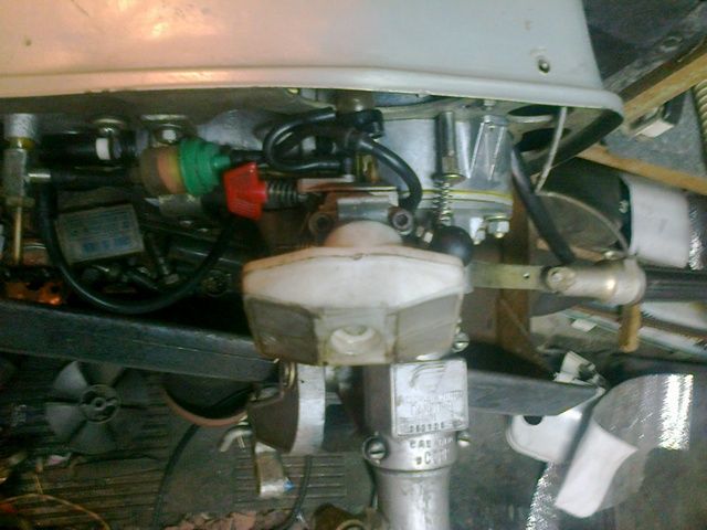

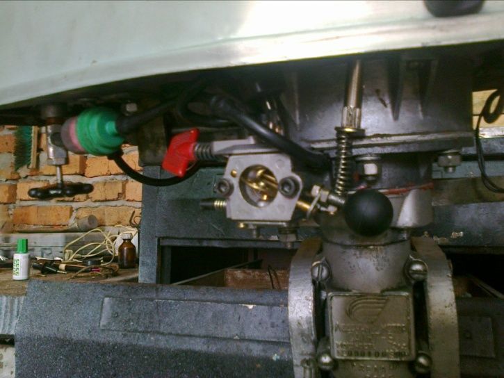

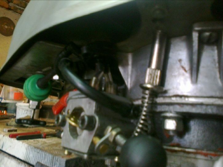

сосед отдал климанутую пилу.штиль называлась.но китай полный от штиля одно название.у нас такими пилами цыгани торгуют.вот и снял с нее карб.пока не регулировал карб мот работал не пойми как .думал карб китай виноват.название карба walbron.пошол купил настоящий walbro поставил и вообще жопа как ни крутил винты мот не развивает обороты и часто глохнет сам.разобрал оба карба.думал сетки забило.выковырял сетки и все понял .отверстие в китайском карбе под сеточкой около2мм а в настоящем вальбро около0.5-1 мм.так что переставив все мембраны на китай карб с фирменного получил отличный карб.закрыл подсос(ручка с черным шариком на фото)3 раза дернул мот фыркнул.открыл подсос один потяг и мот журчит на холостом.

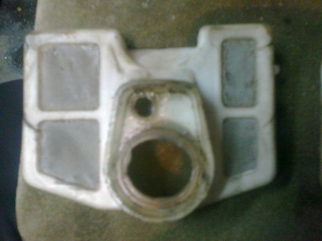

ОПА а филтр то стоит белая фигня на карбе......наверно зря да.просто фильтр чисто сетка .ставил чтоб капли воды не попадали
914
Ну если сетка стальная, то ничего, а если нет, то... как минимум воздуха стало поменьше, и знать бензу - побольше :yes:
914
Фотку сделай, чтоб не гадать ;)

сетка мелкая белая какая то капроновая чтоли.завтра сфоткаю.

фото фильтра .спереди сетку замазал силиконом сзади сетка чистая.сегодня попробовал завести без подсоса.завелся со второго потяга.видно фильтр играет роль подсоса.попробую на воде.
914
КОЛЕБАСС сказал(а):
..сегодня попробовал завести без подсоса.завелся со второго потяга.видно фильтр играет роль подсоса...
Что и требовалось доказать :pardon: ...

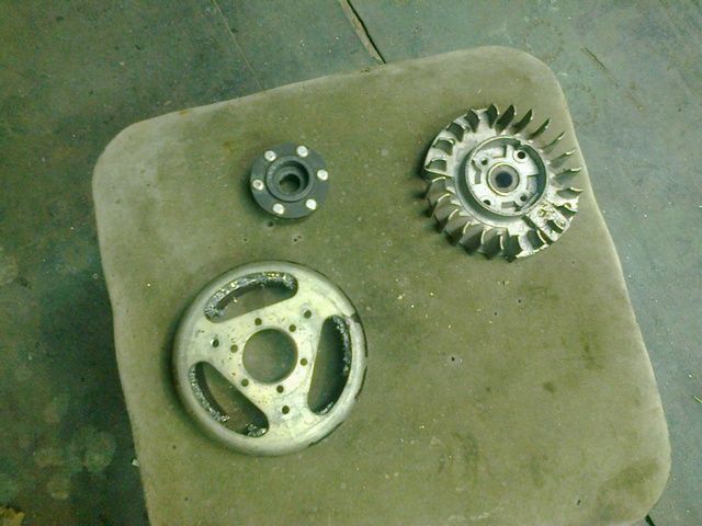

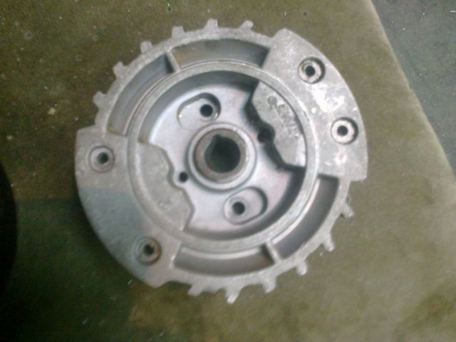

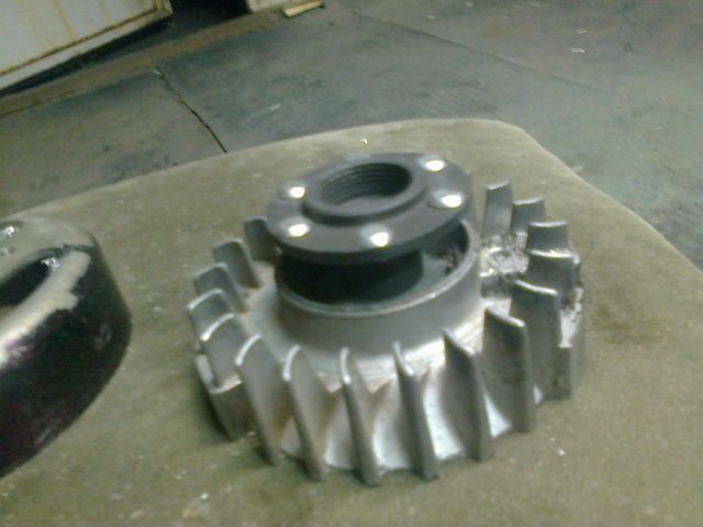

а вот хочу примастырить зажигалку от той же китай пилы.завтра отдам токарю маховик чтобы проточил под флянец от салютовского маховика.покрутил на пиле маховик искра от руки пробивает и жирная фиолетовая.

да это лекарство от скуки. просто есть вторая голова от салюта.вот хочу на нее примастырить.

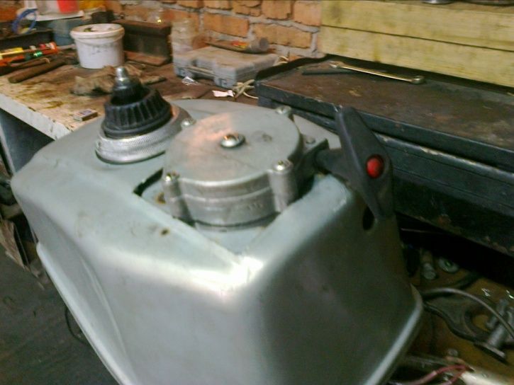

Доброго времени суток! Я тоже установил стартер от бензопилы дружба, все чудесно заводится, но есть "НО" во время работы на холостых оборотах, все чики-пики, а вот при перегазовке и на больших оборотах, храповик со стартера опускается и норовит зацепится за храповик маховика, пришлось сделать стартер съемным. Так вот мне интересно как с этой проблемой Вы справились. Да и стартер у меня новый! Вот фото:
