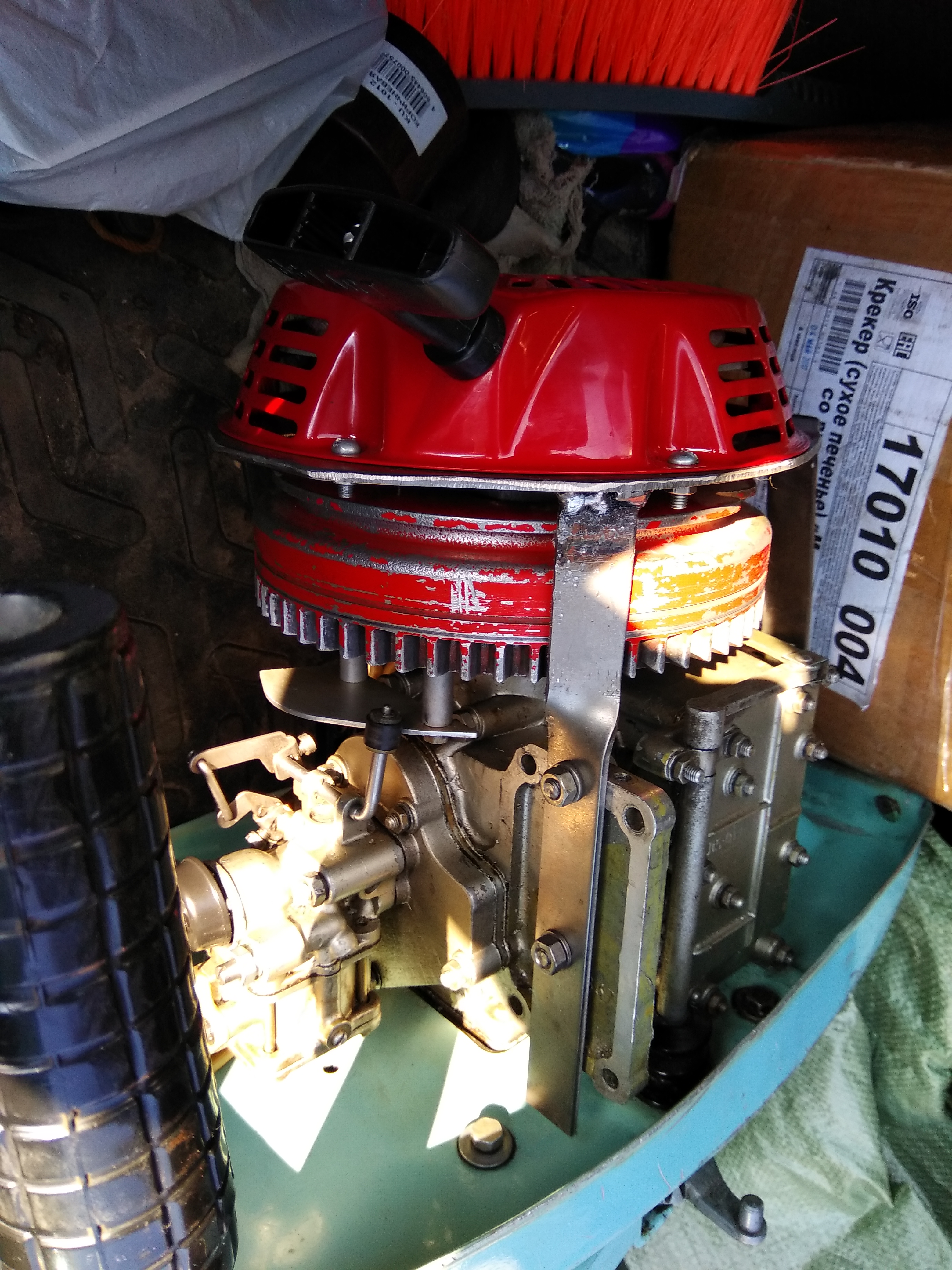

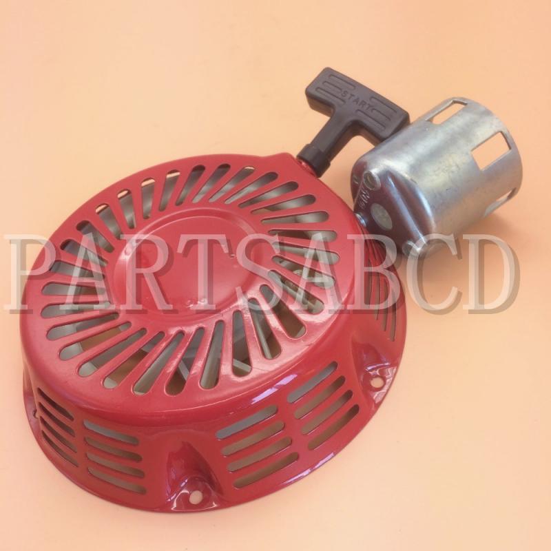

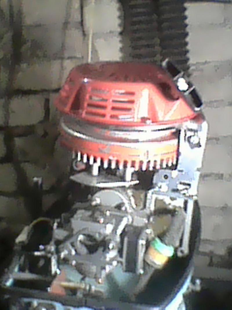

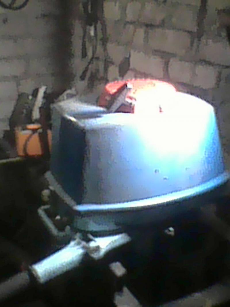

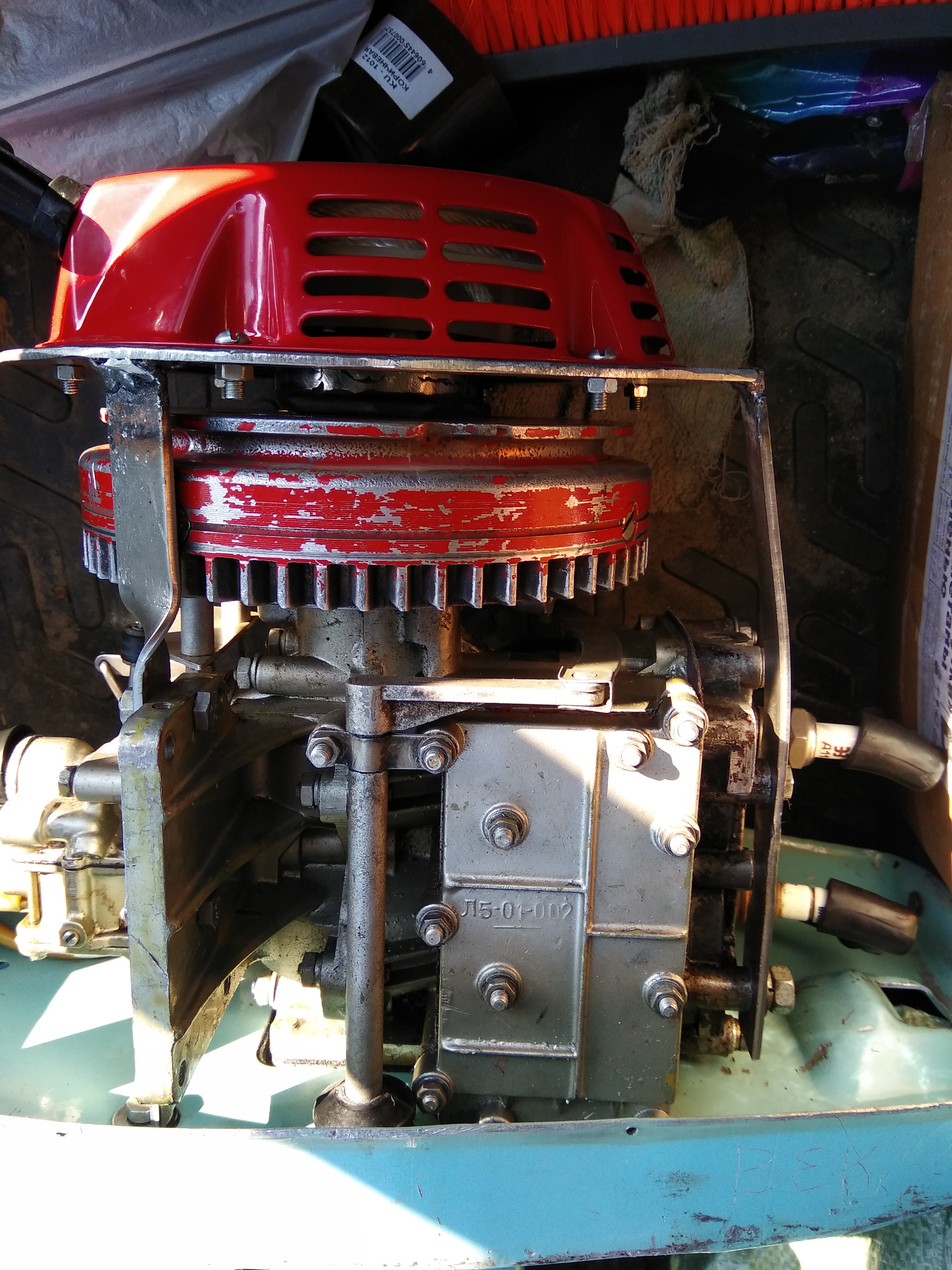

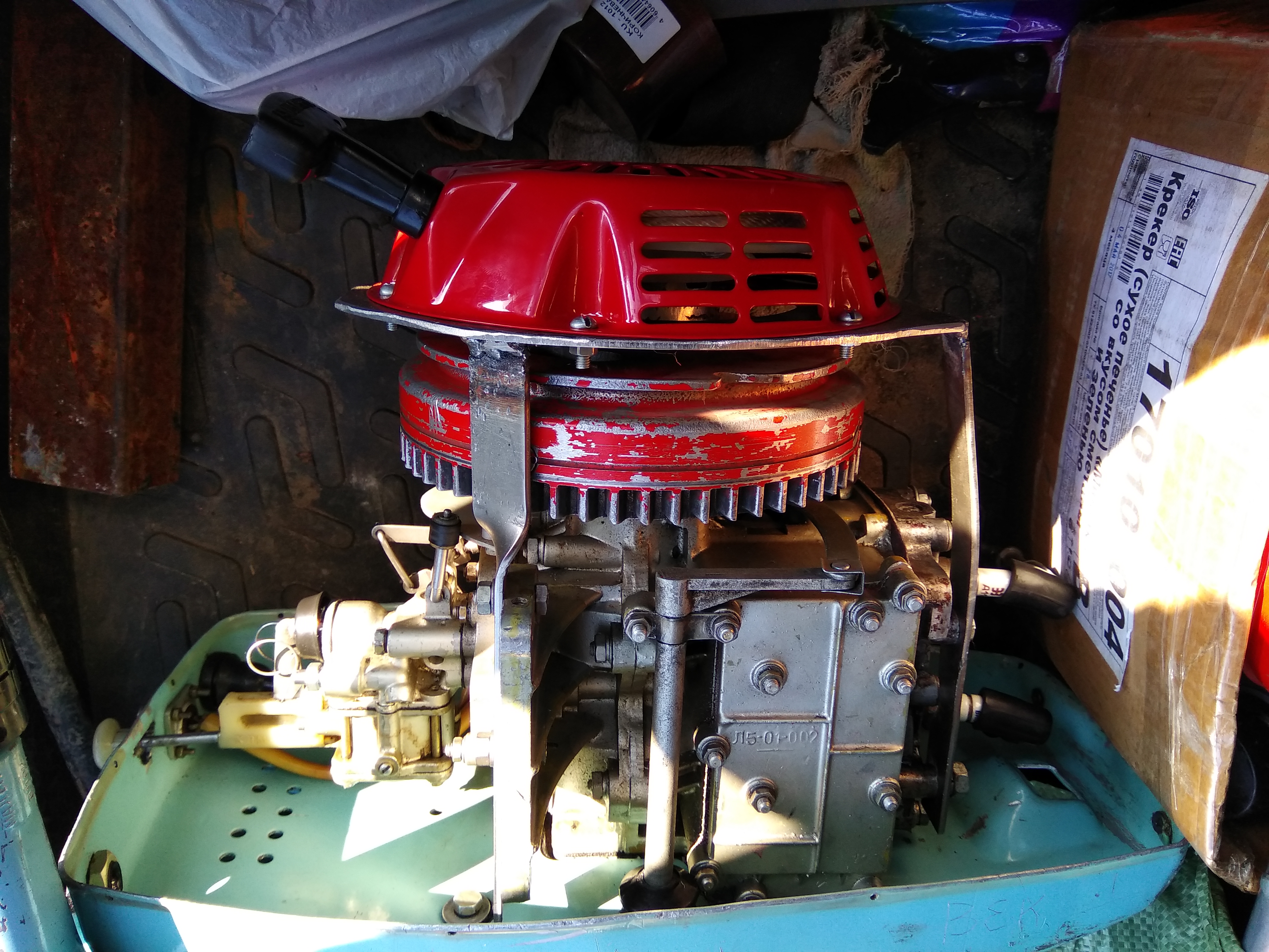

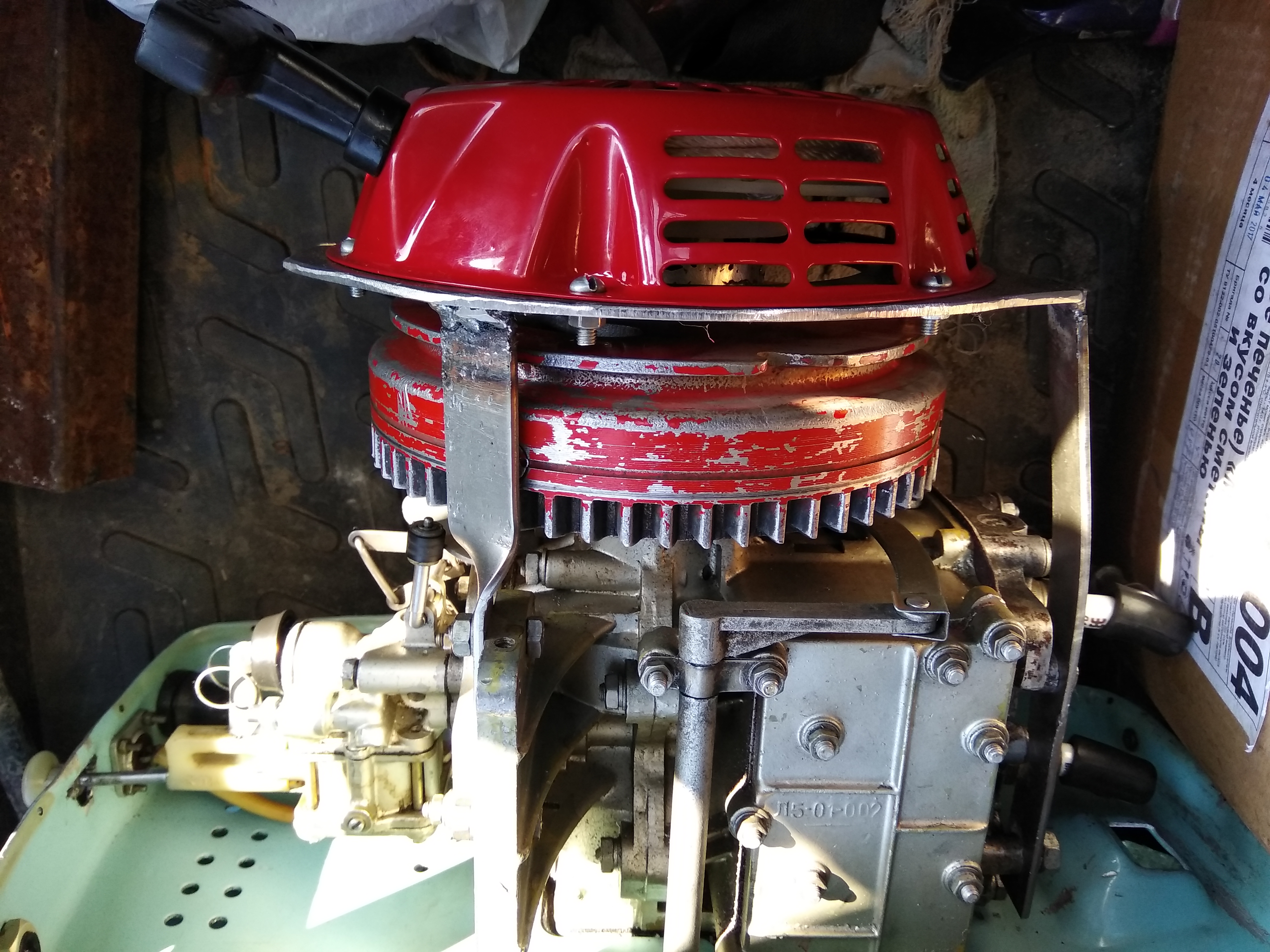

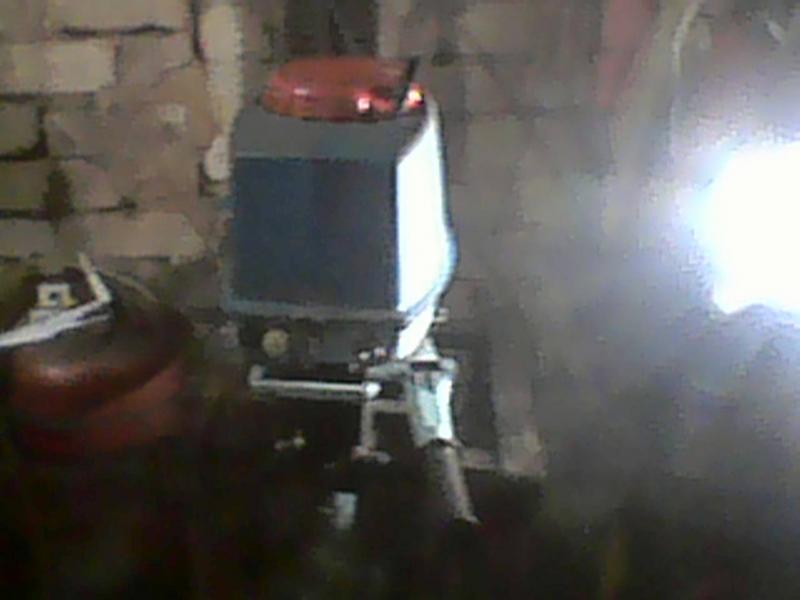

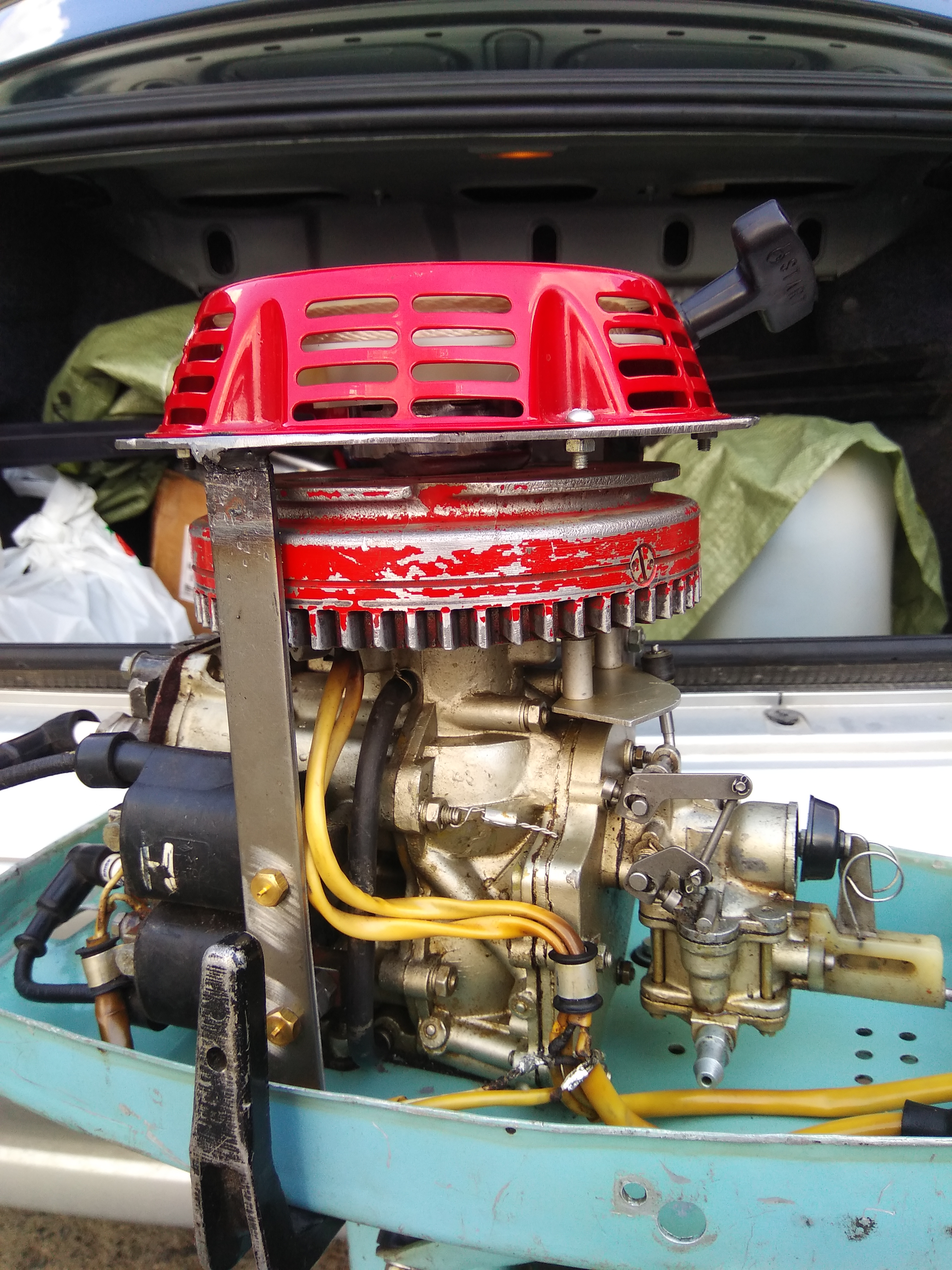

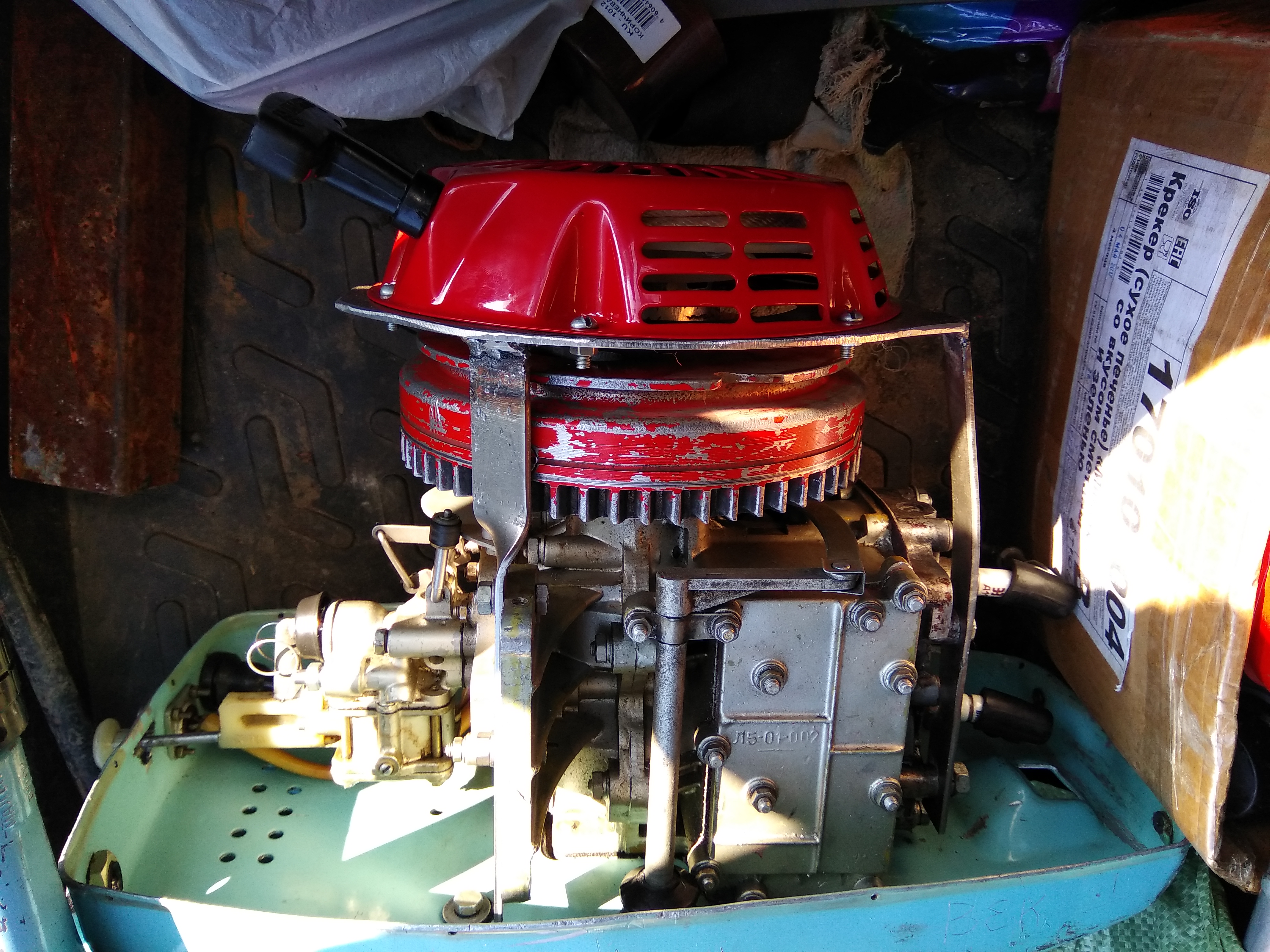

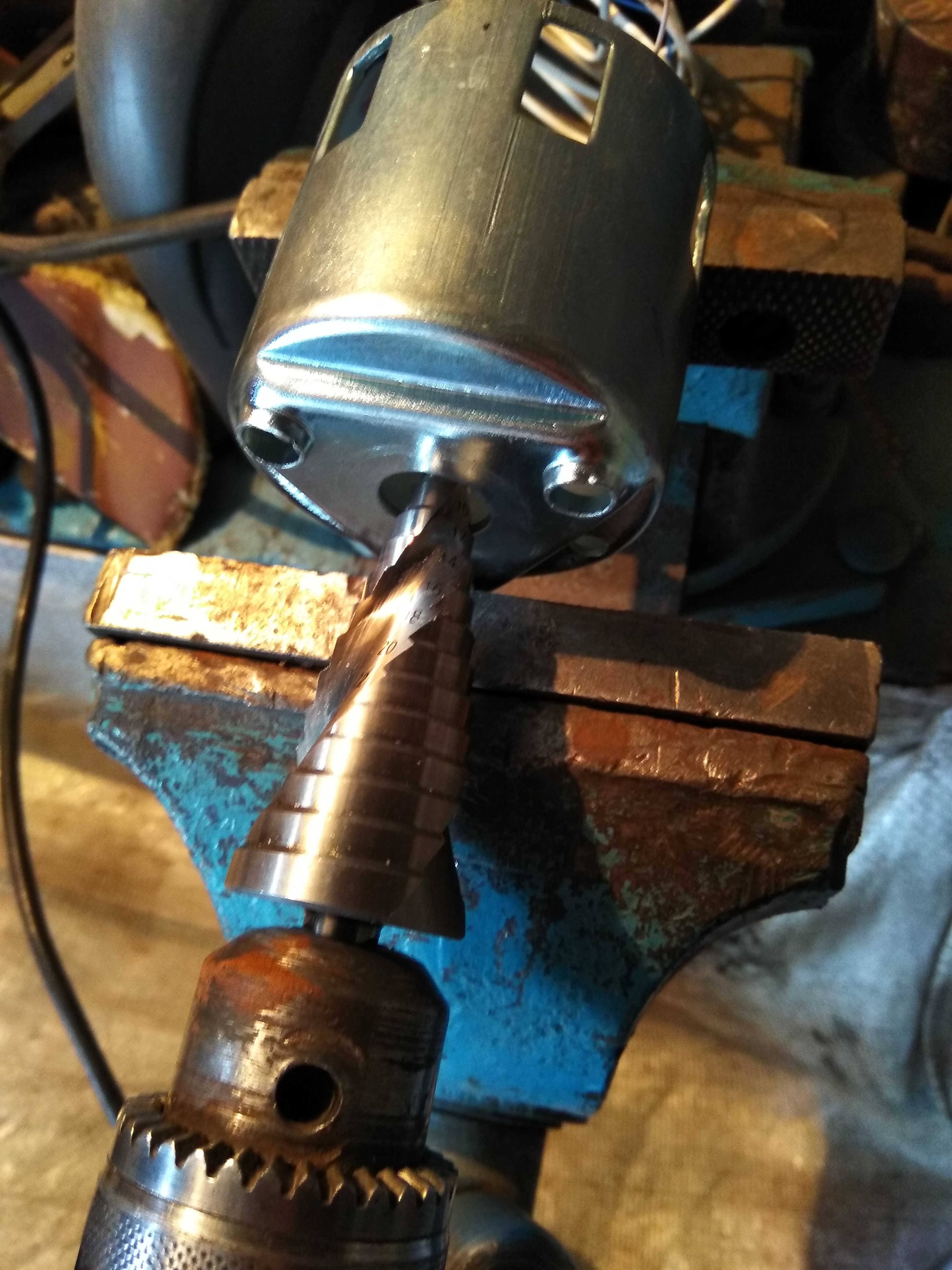

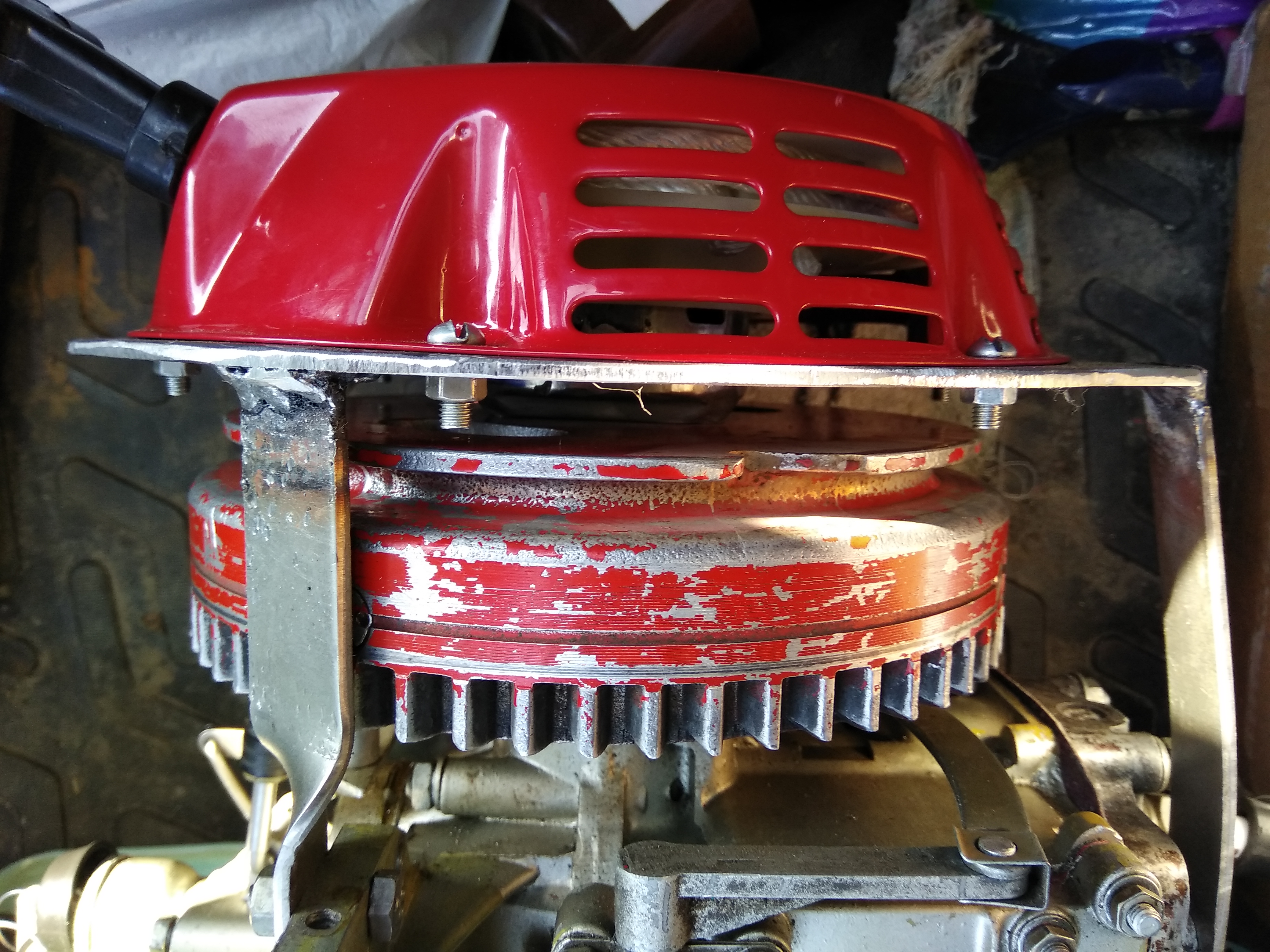

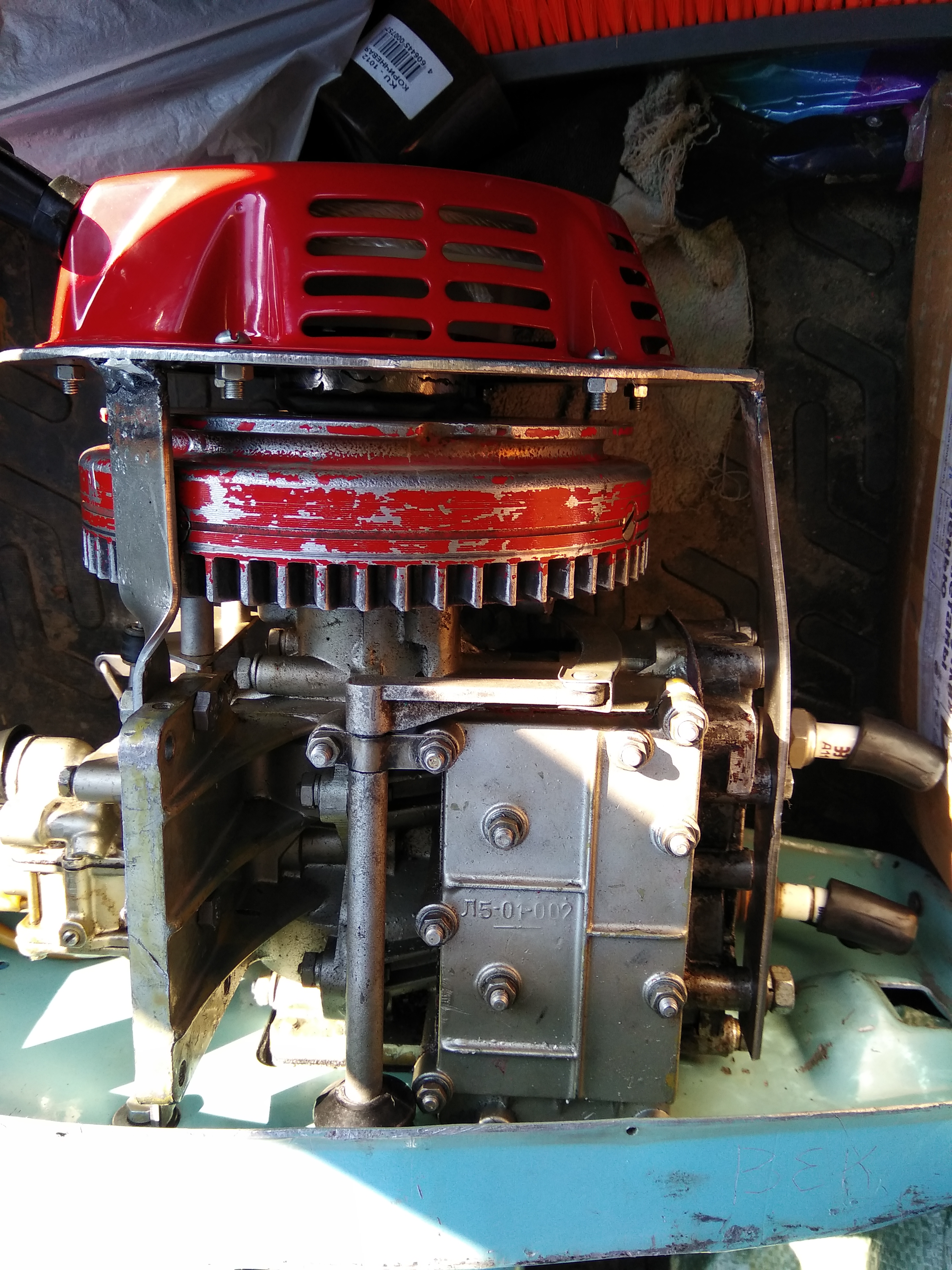

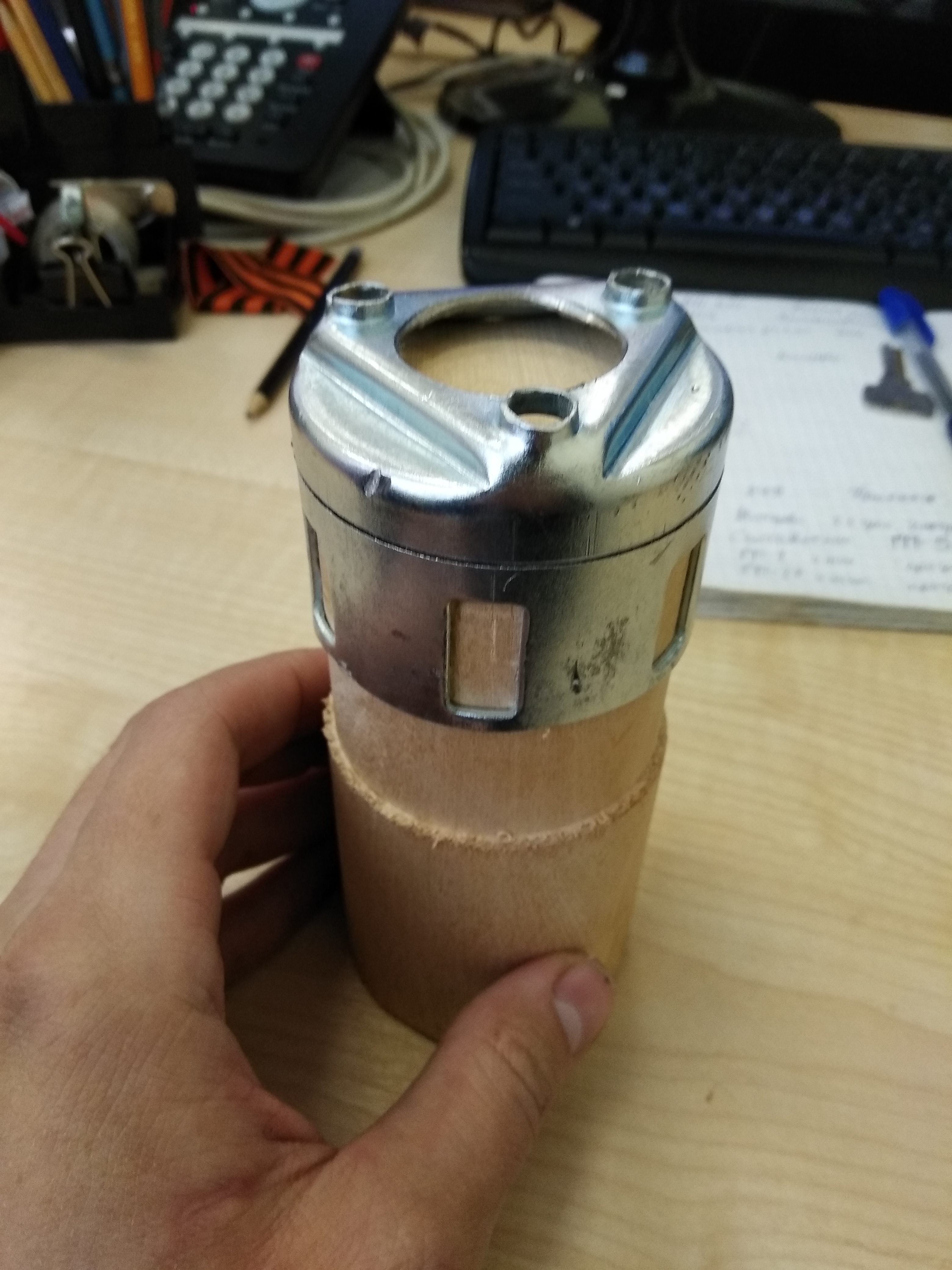

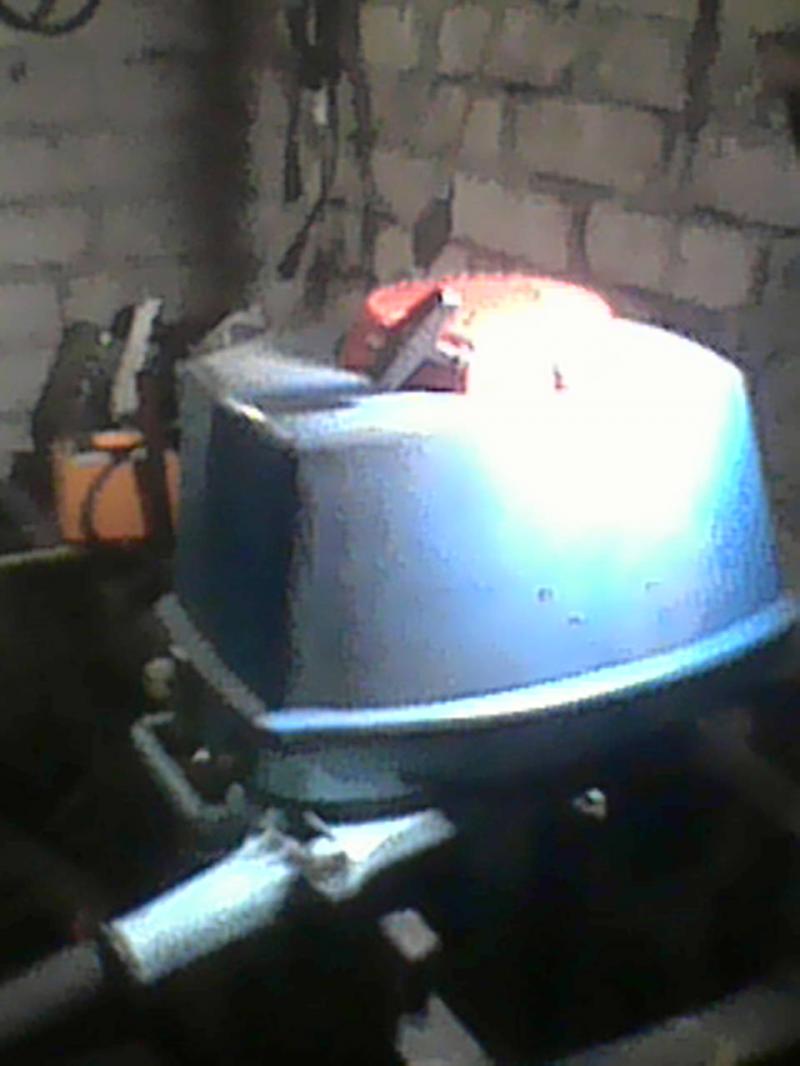

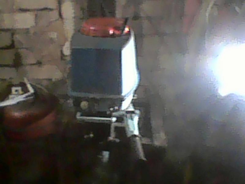

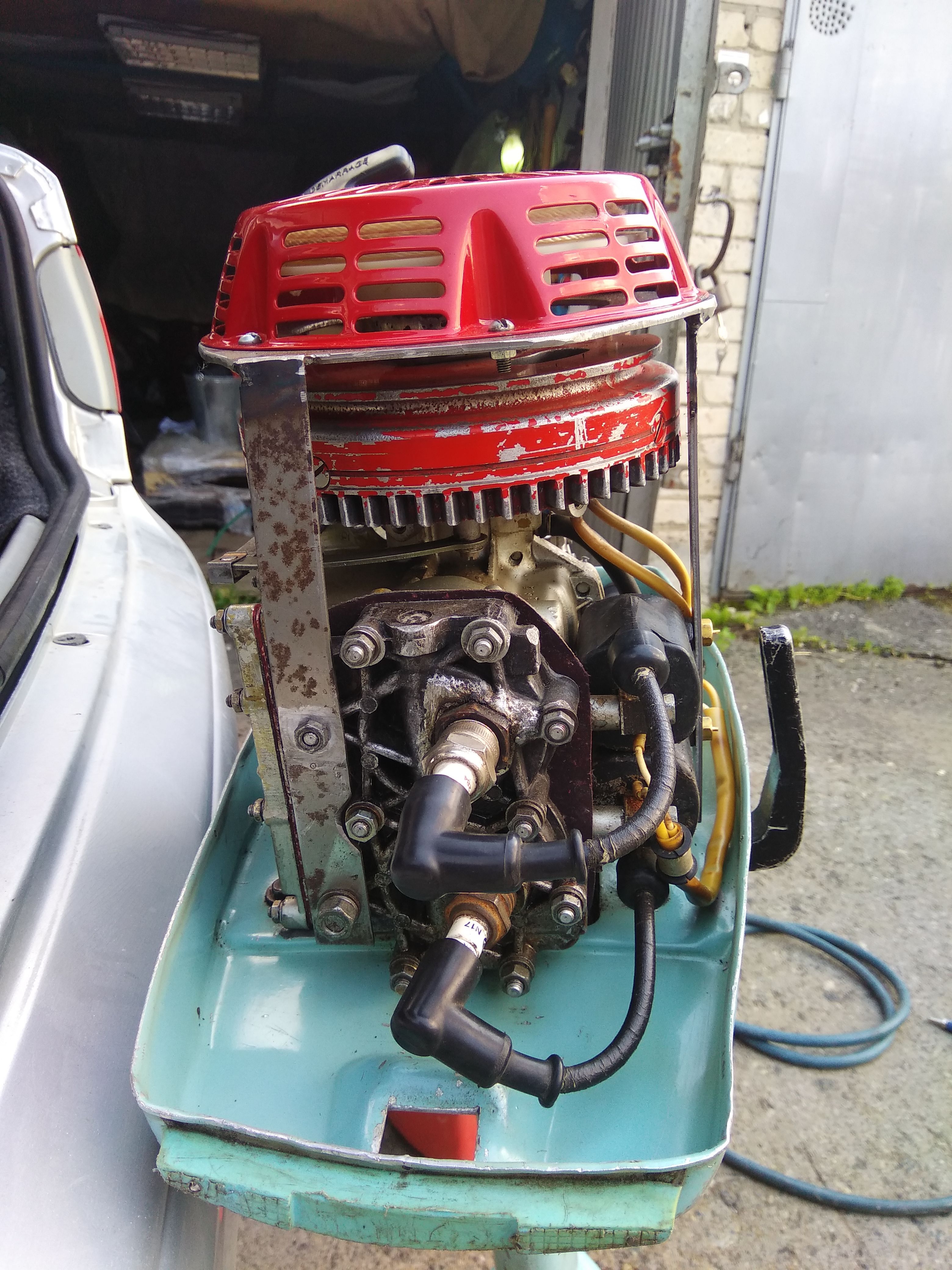

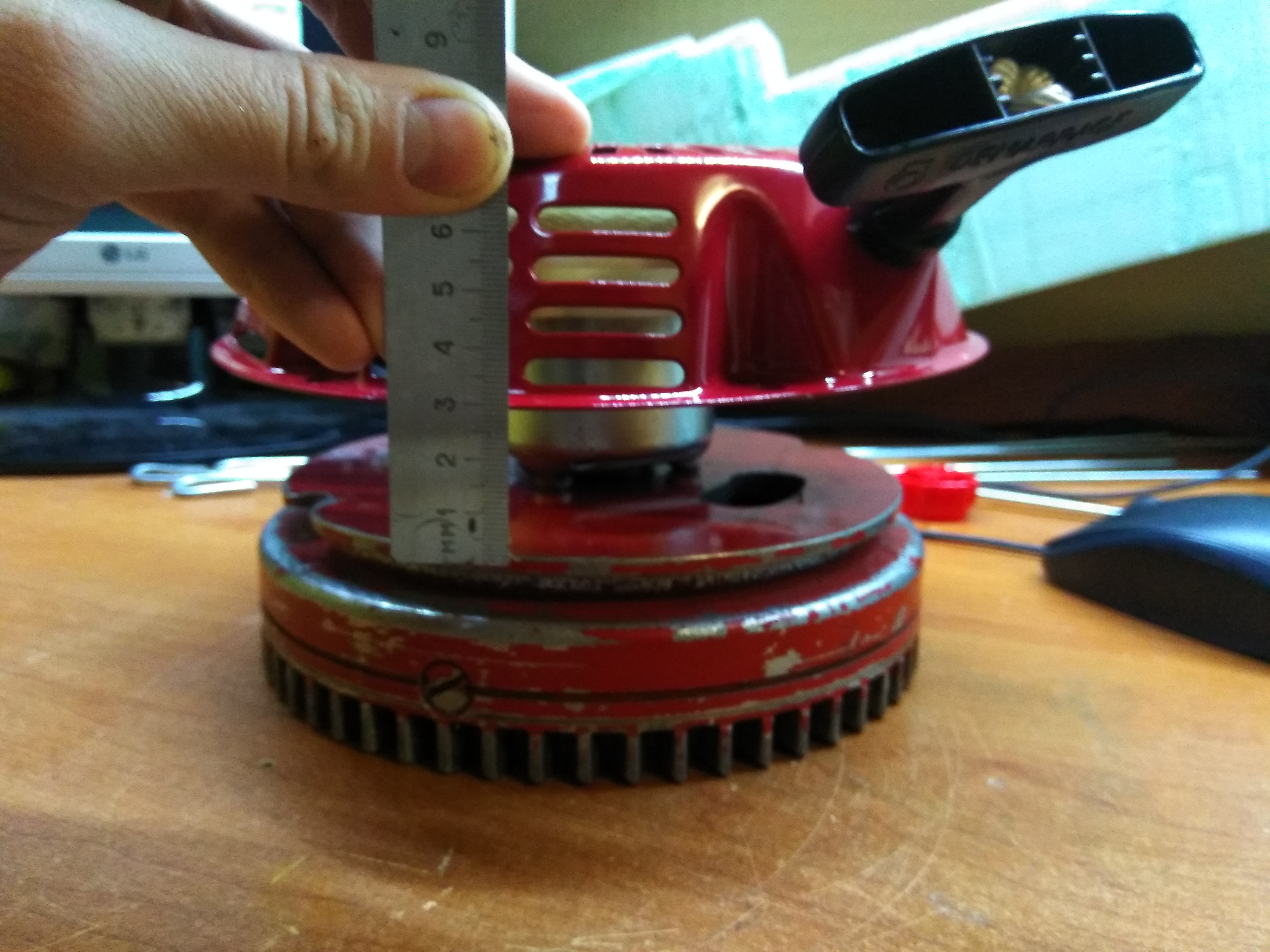

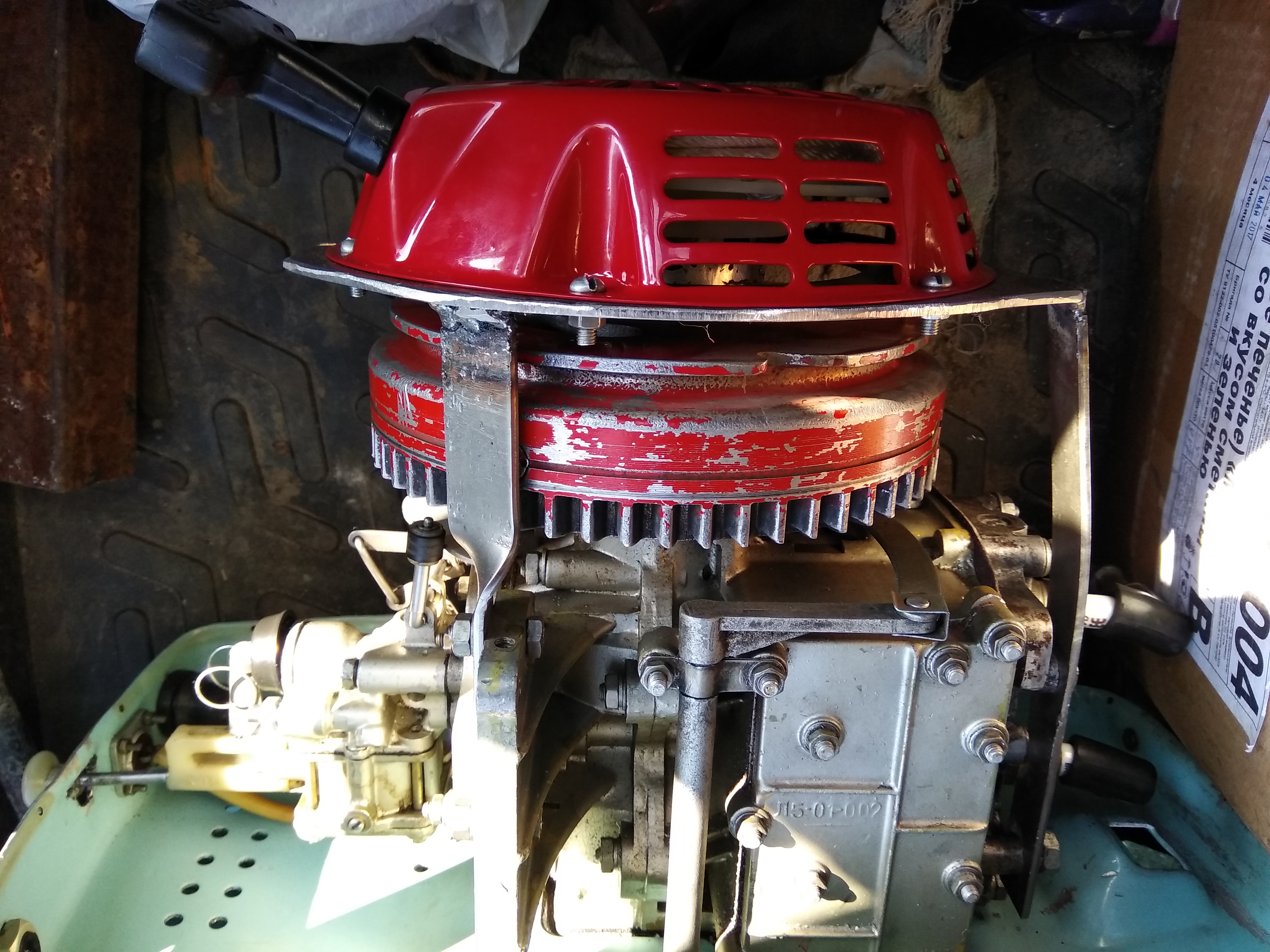

Сегодня закончил с установкой верхнехондовского стартёра.Вроде всё получилось. :good: Немного затруднительно подбирать нужные уголки и выводить уровень.Стакан (храповик)обрезал до 40мм.Был 65.Если че-надо брать стакан от 160 той ,а стартер от 240 ой или от 370(но этот крутить будет еще круче но под колпак не влезет).
Не утерпел-завел.Крутит легко ,но мотор откидывает-надо придерживать за колпак.Со второго потяга.

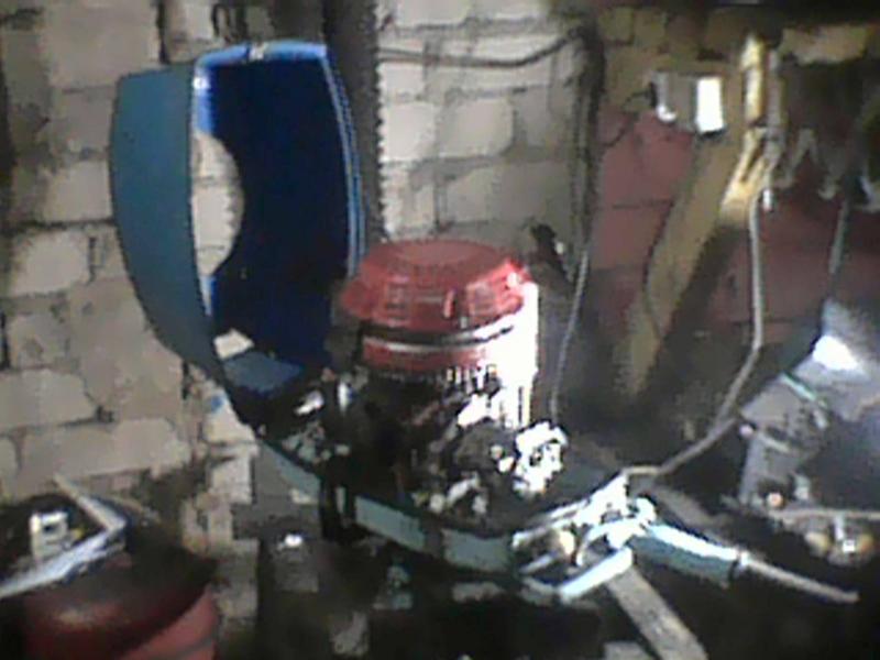

А счас самое прикольное это фотки на телефон с камерой 0,3мпикс. :D :D :D :D
Ксанф
29.10.2014
231
Вятка
Flinc 290
прибой 1971г.,прибой 1974г

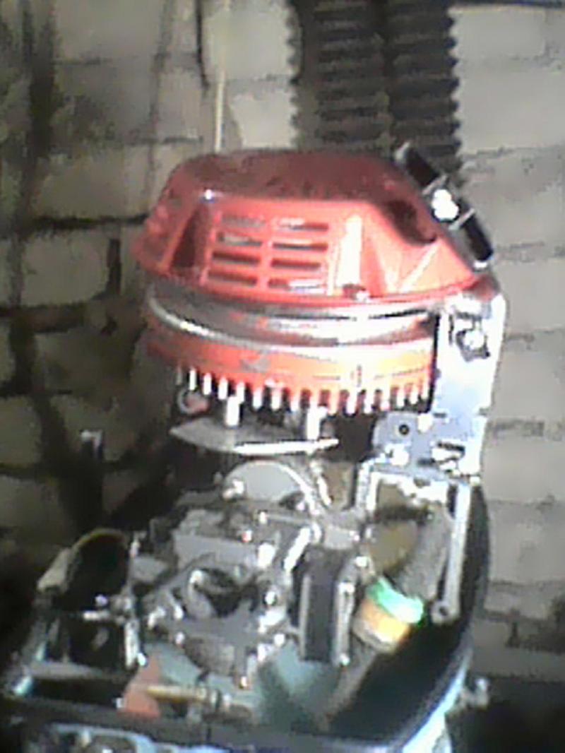

Три точки опоры .Общее "кольцо"(вырезал из корзины сцепления 2108)очень вроде крепко.Центровал картонным шаблоном.ЕЩЁ РАЗ ПРОСТИТЕ ЗА ФОТЫ,КОМРАДЫ,,
До сезона осталось дней 15.Надо успеть зашаманить красиво колпак.

Продублирую из лички.Может тоже надо кому.,так как вихревско нептуновский стартер конечно гуд ,но 2рубля просят причем без храповичной пластины(+900).
Ксанф сказал(а):
///[/quot

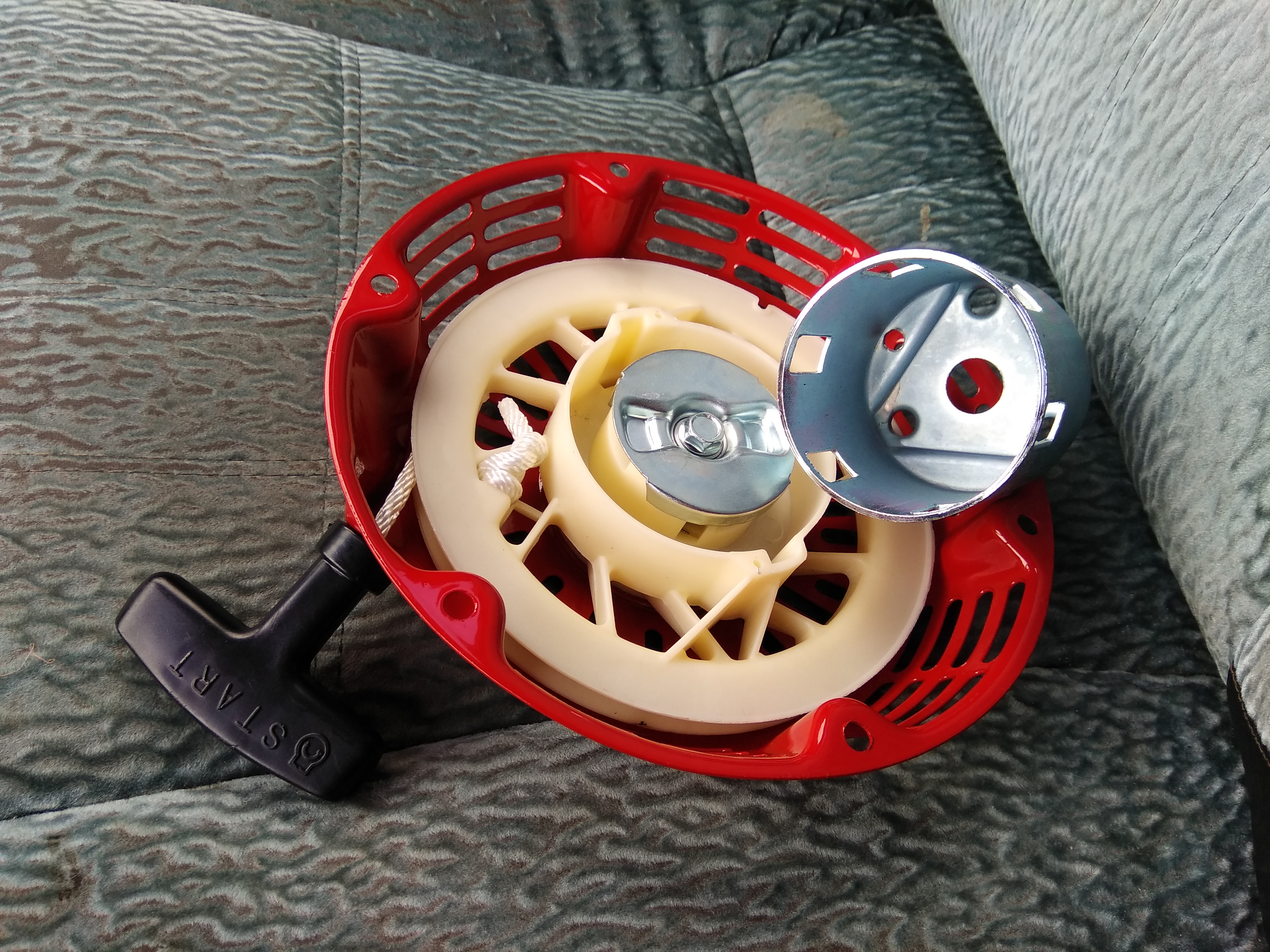

Просьба к Вам, нельзя ли поподробнее описать процесс установки верхнего стартера на прибой 5?
Дима ,

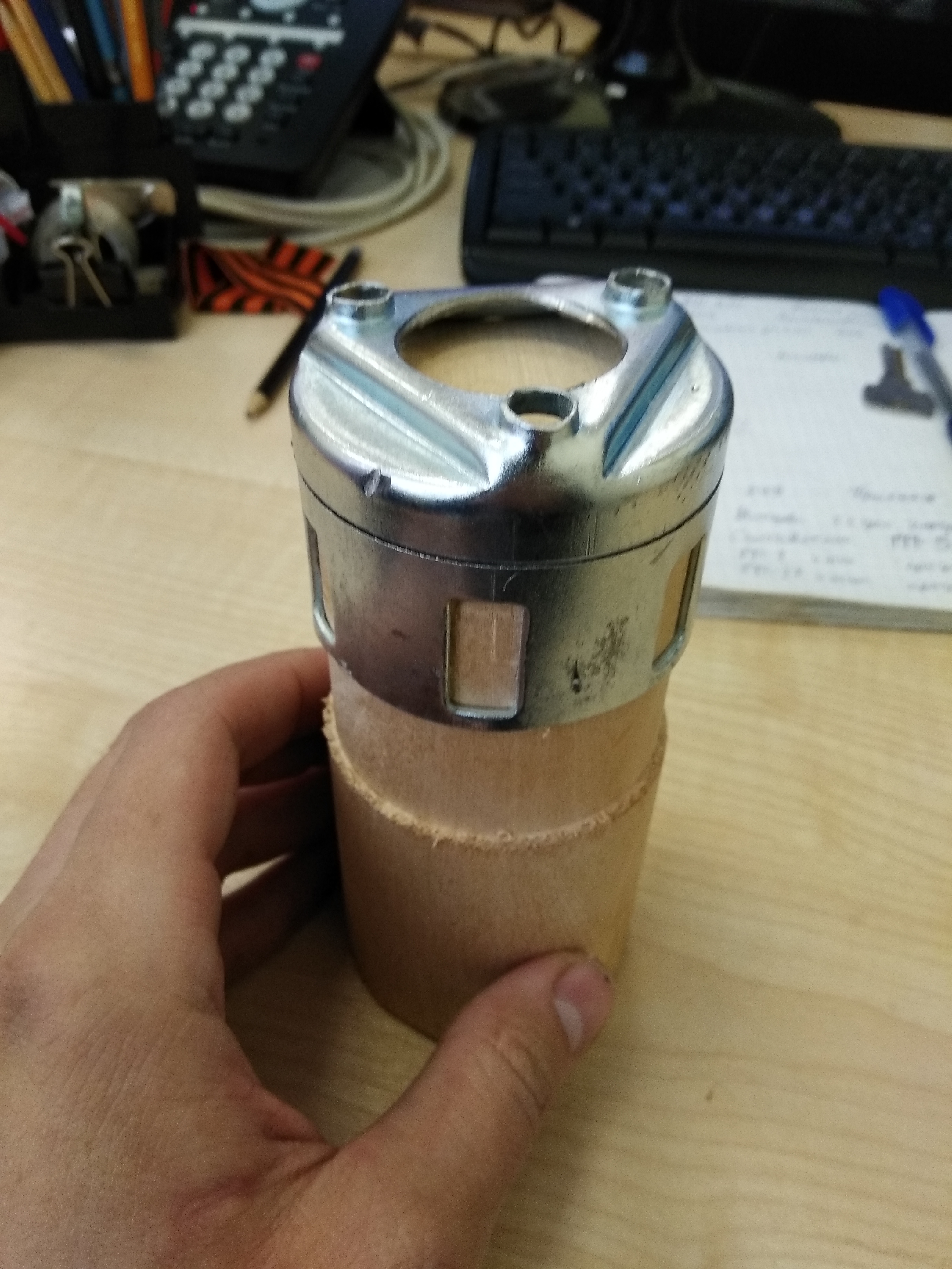

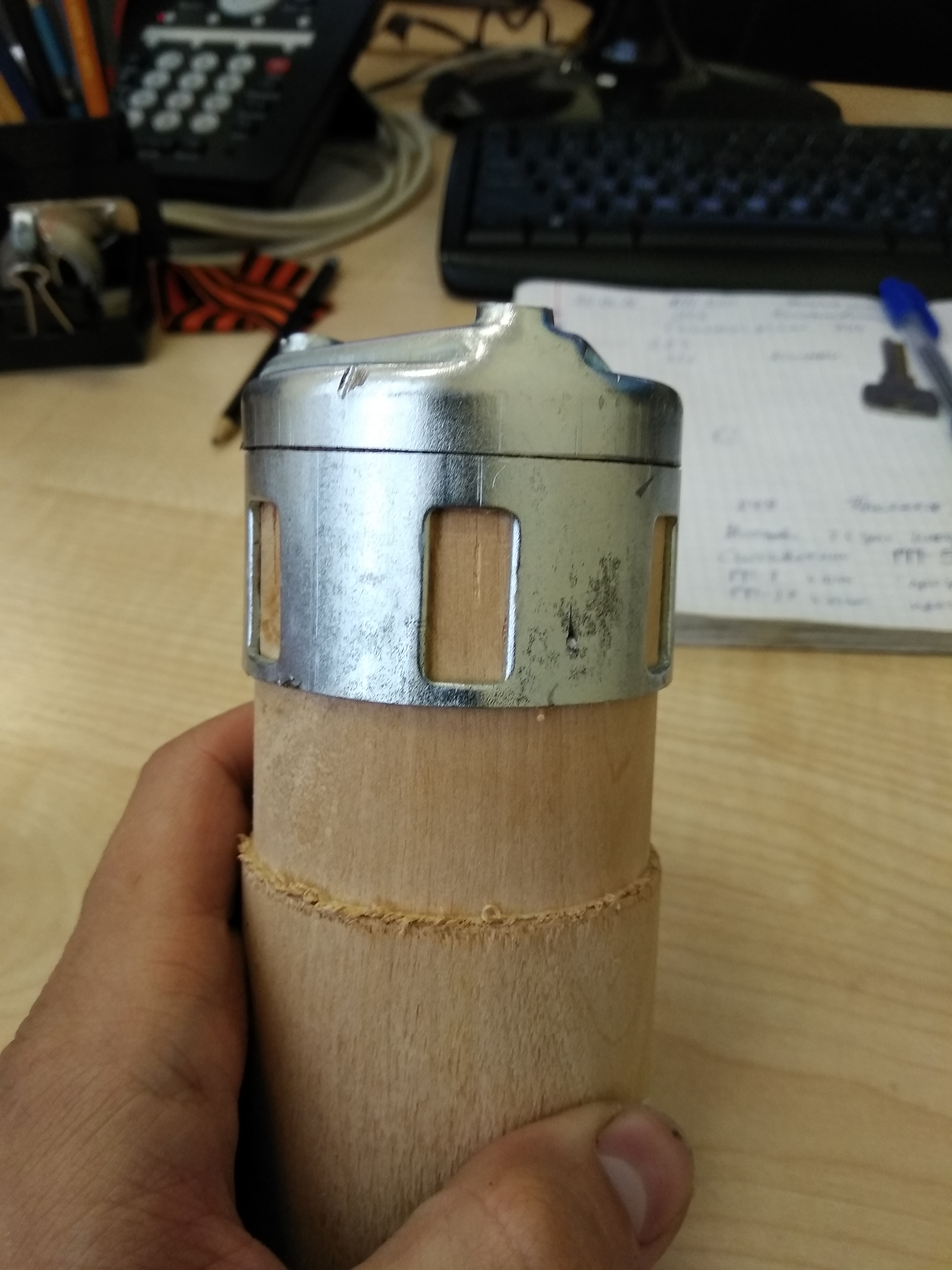

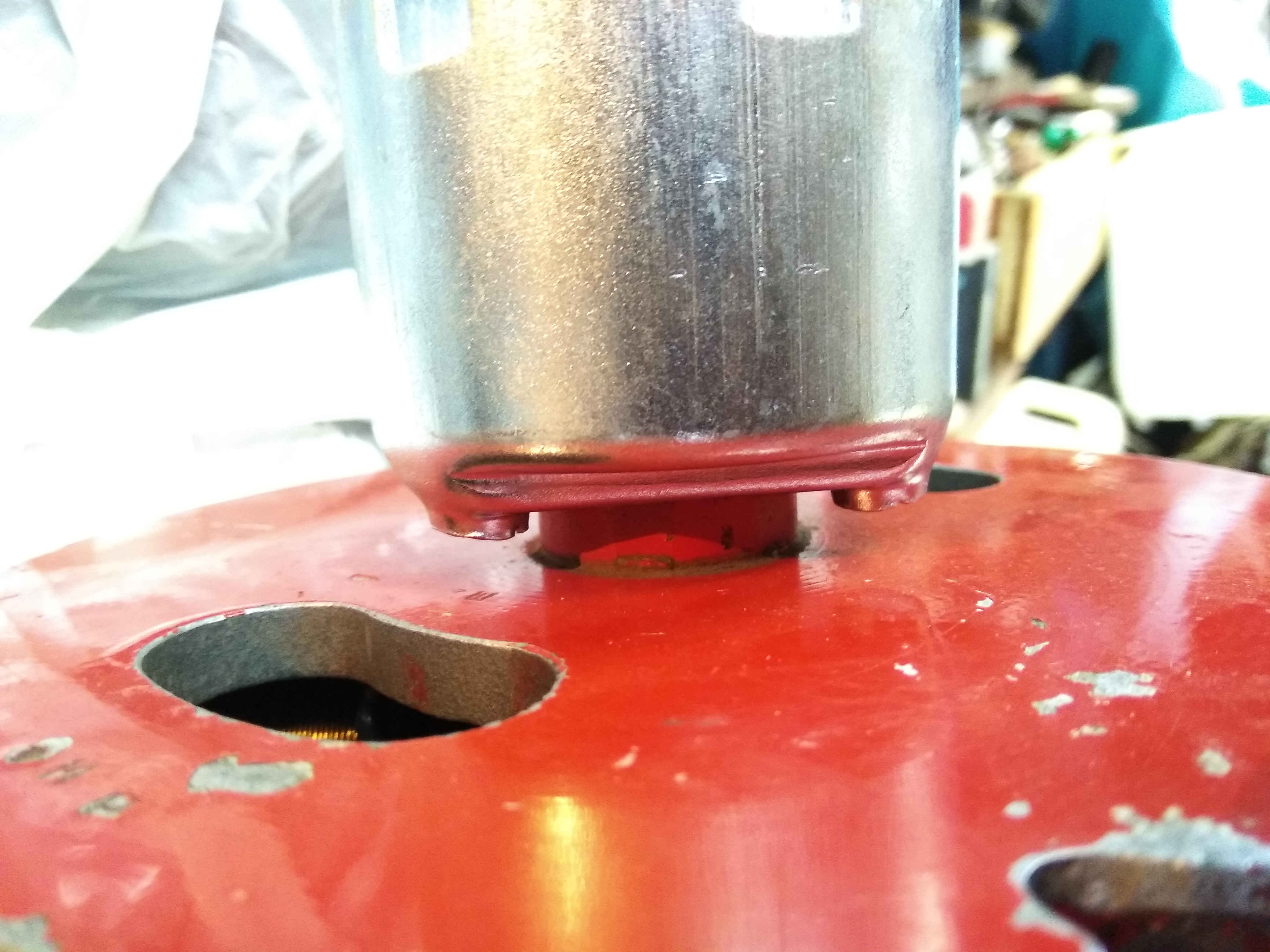

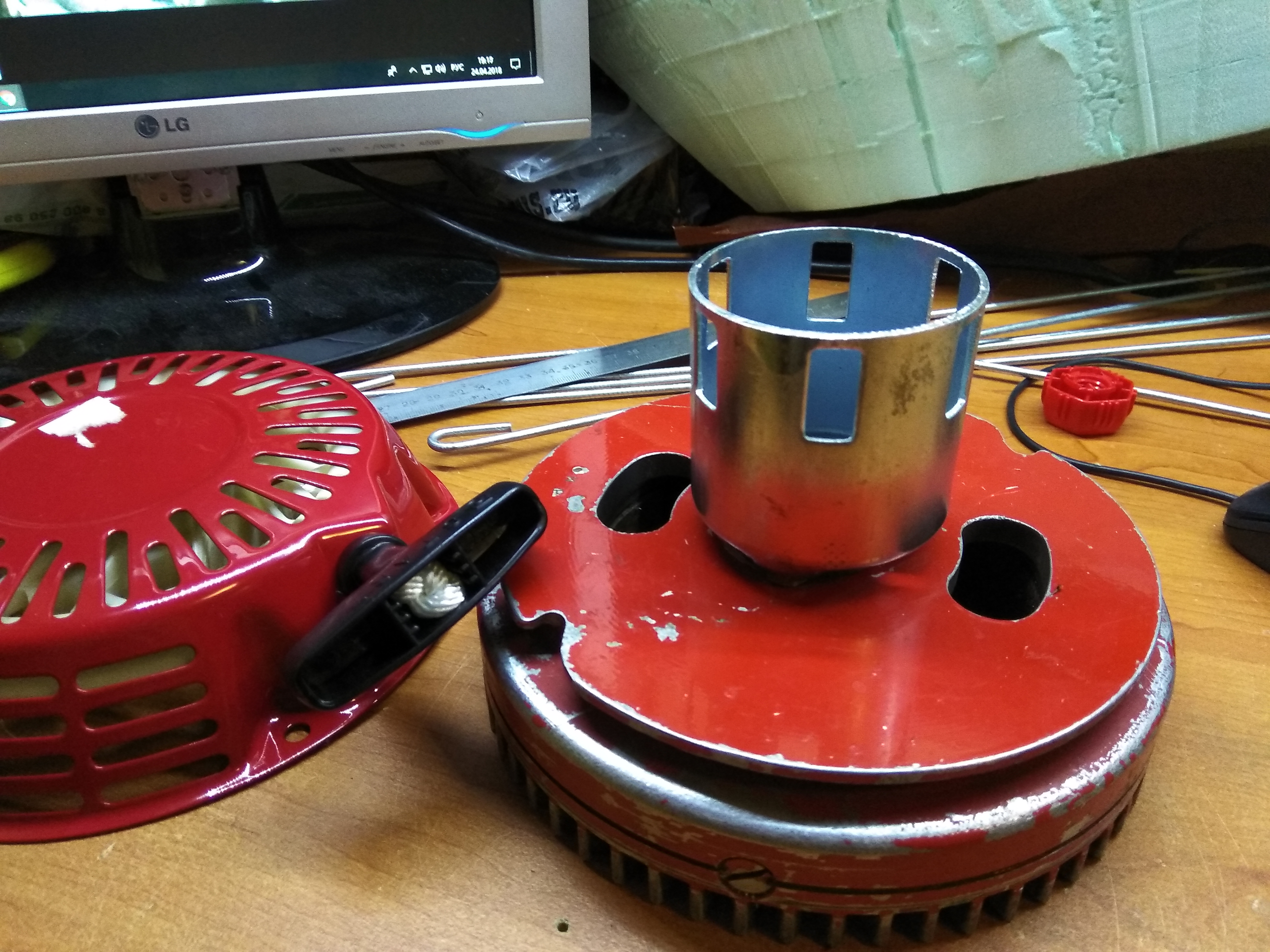

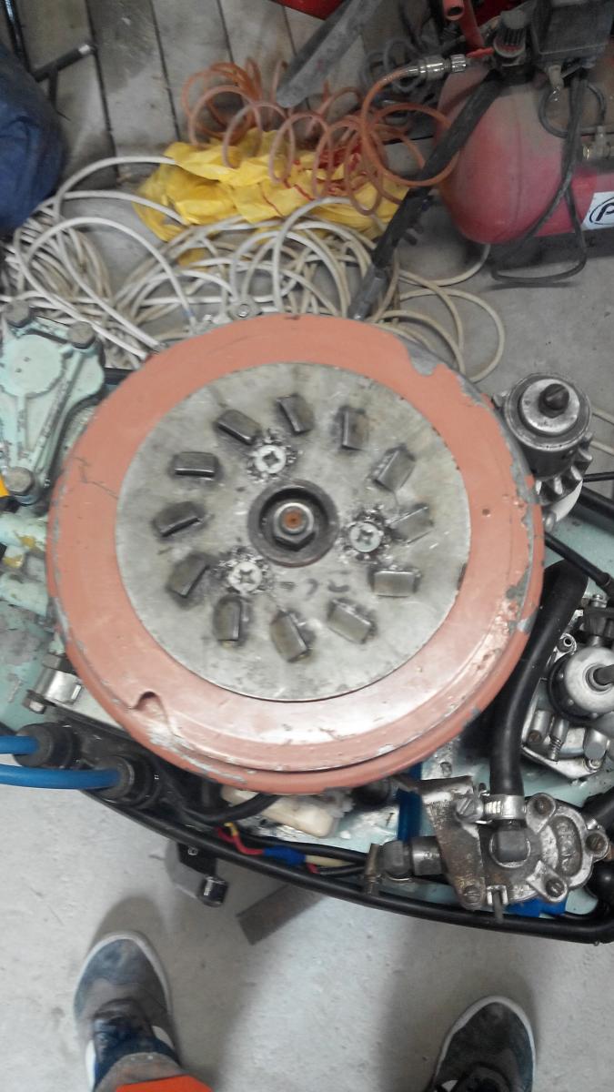

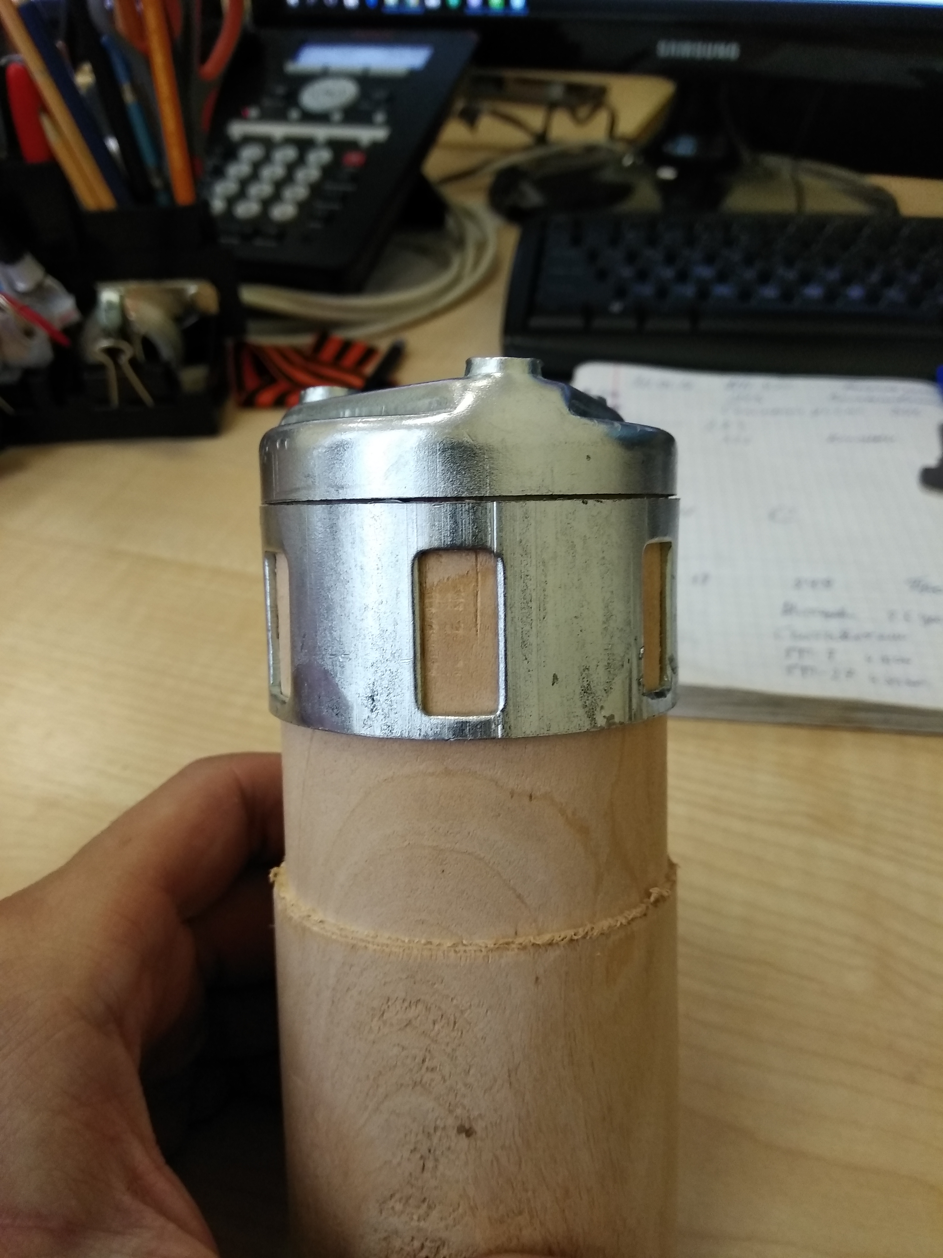

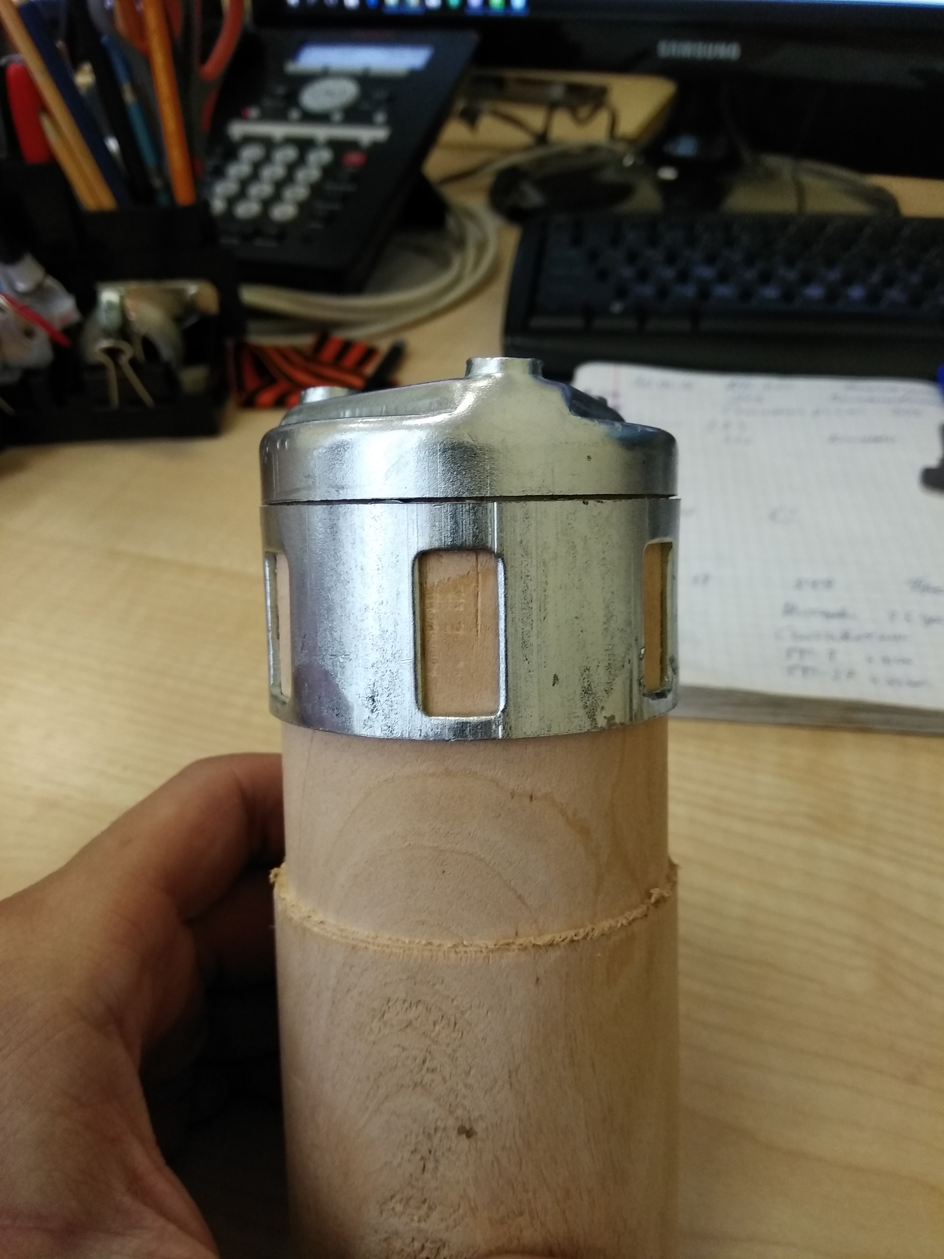

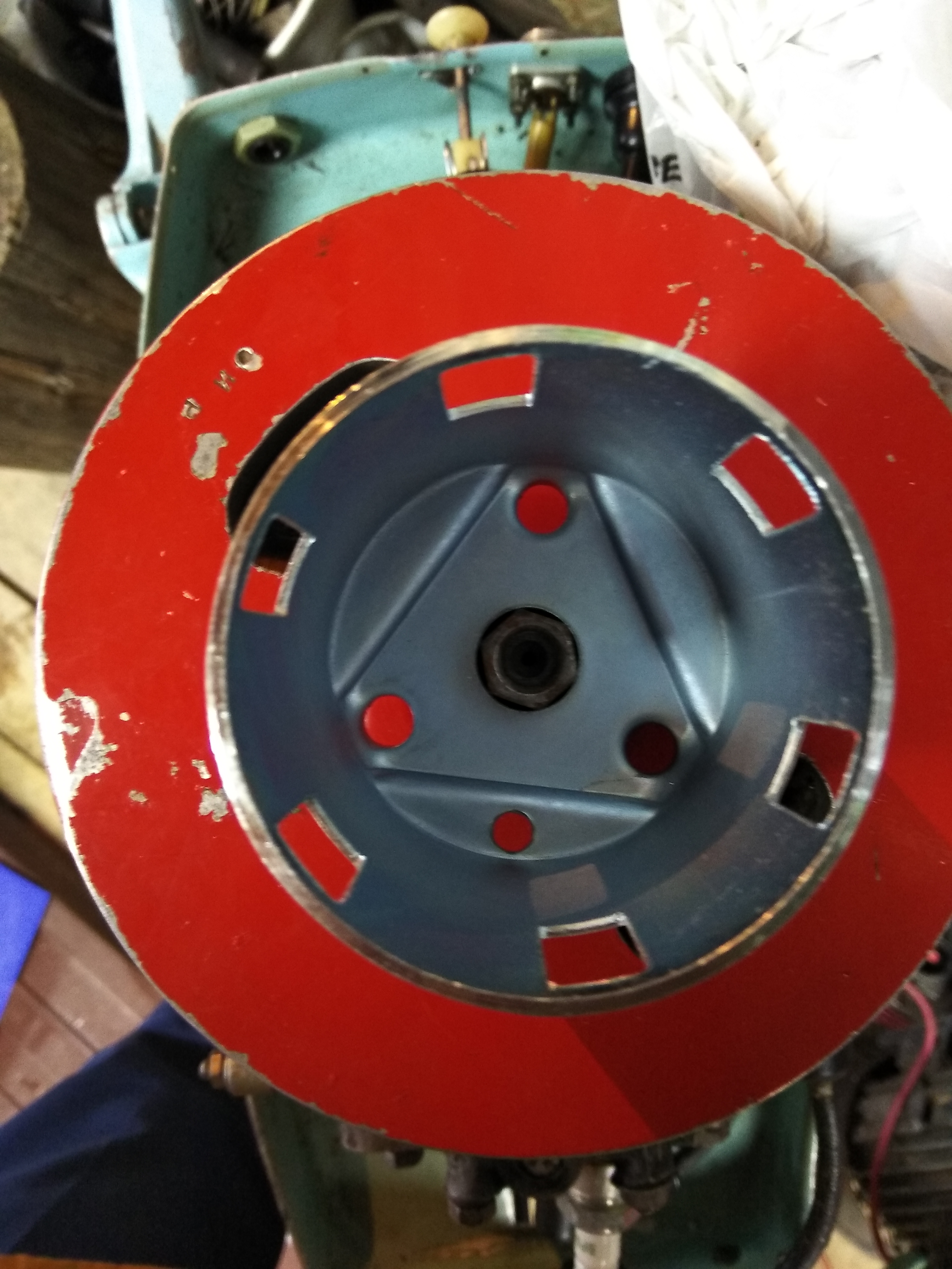

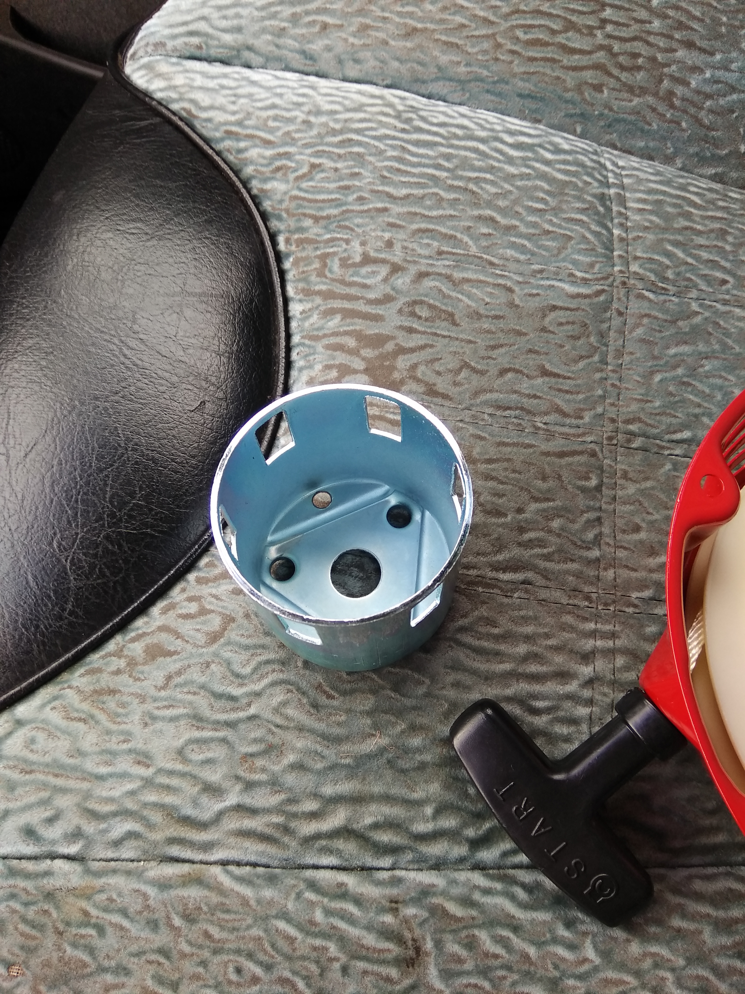

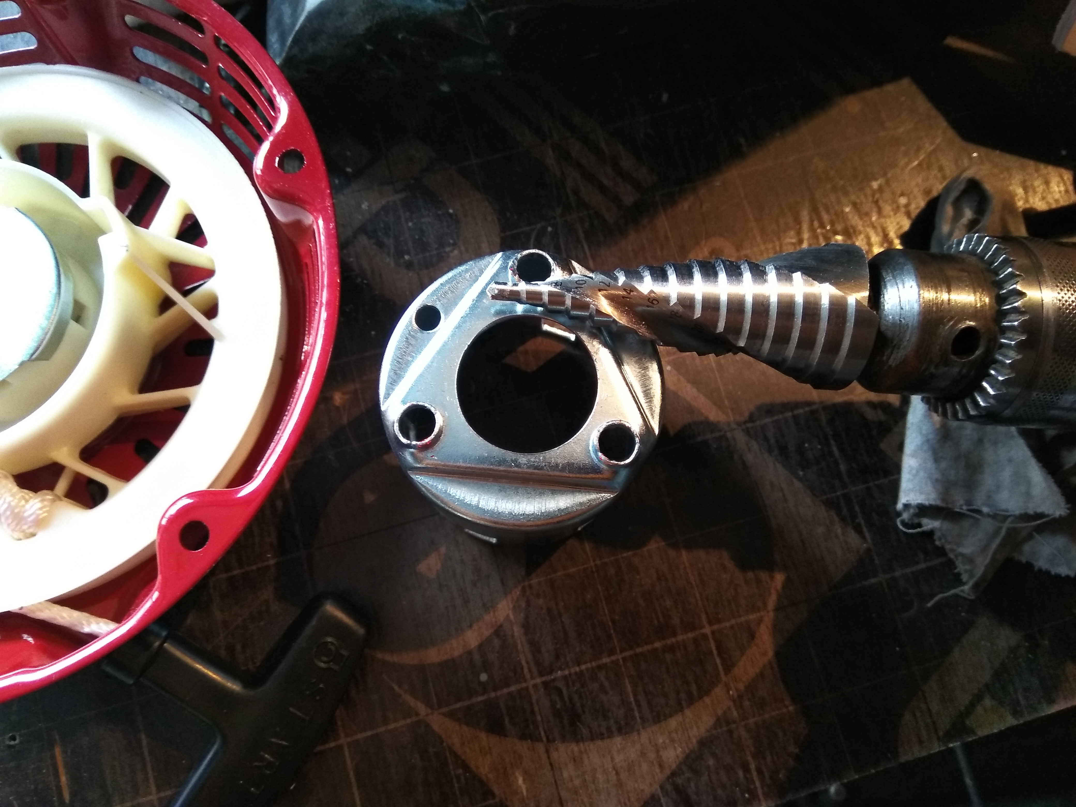

По поводу вопроса все просто-полет фантазии.Покупаешь стакан и стартер .Я брал самый дешевый здесь https://ru.aliexpress.com/item/Recoil-P ... 97127.html ,Стакан имеет три дырки +одна центральная,прикручиваешь стакан к маховику за родную центральную гайку и надкерняешь три крепежных отверстия по месту.Сверлишь по моему на 7,5мм нарезаешь резьбу на 8.Стакан укорачиваешь до минимума ,лишь бы не шоркал стартер о маховик.Далее тонкость-внутренний диаметр отверстия стакана растачиваешь ,что бы гайка проходила свободно(в начале я ей тянул и стакан и маховик-откручивается сцука.)Стакан крепишь на три винта(я с фиксатором резьбы -все же резьба в дюральке )далее -примеряешь сверху стартер и покуривая сигару мыслишь в направлении какие уголки использовать для фиксации оного в правильном горизонте над маховиком./зазор над стаканом 2мм/ .

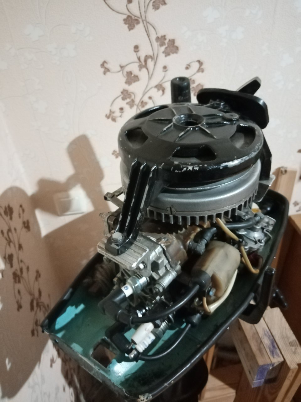

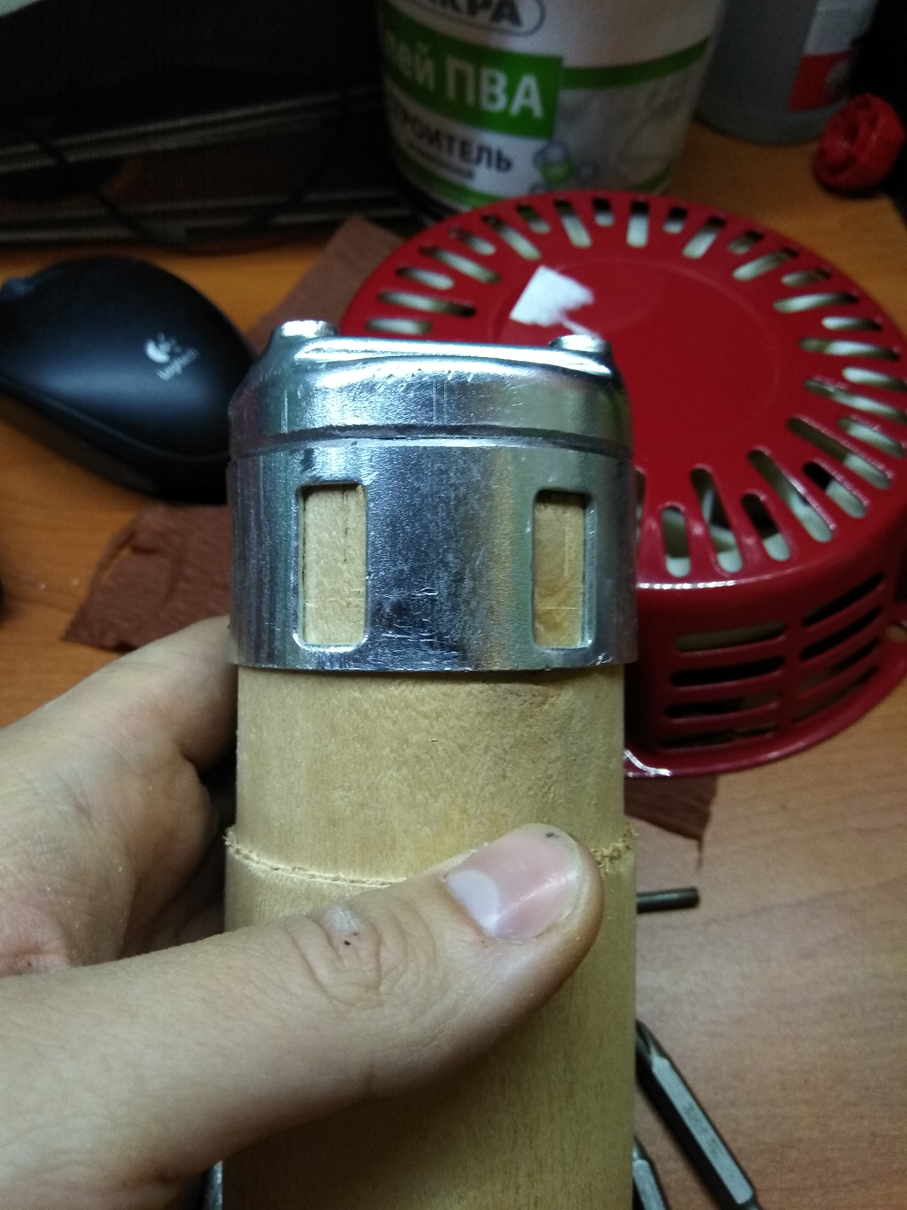

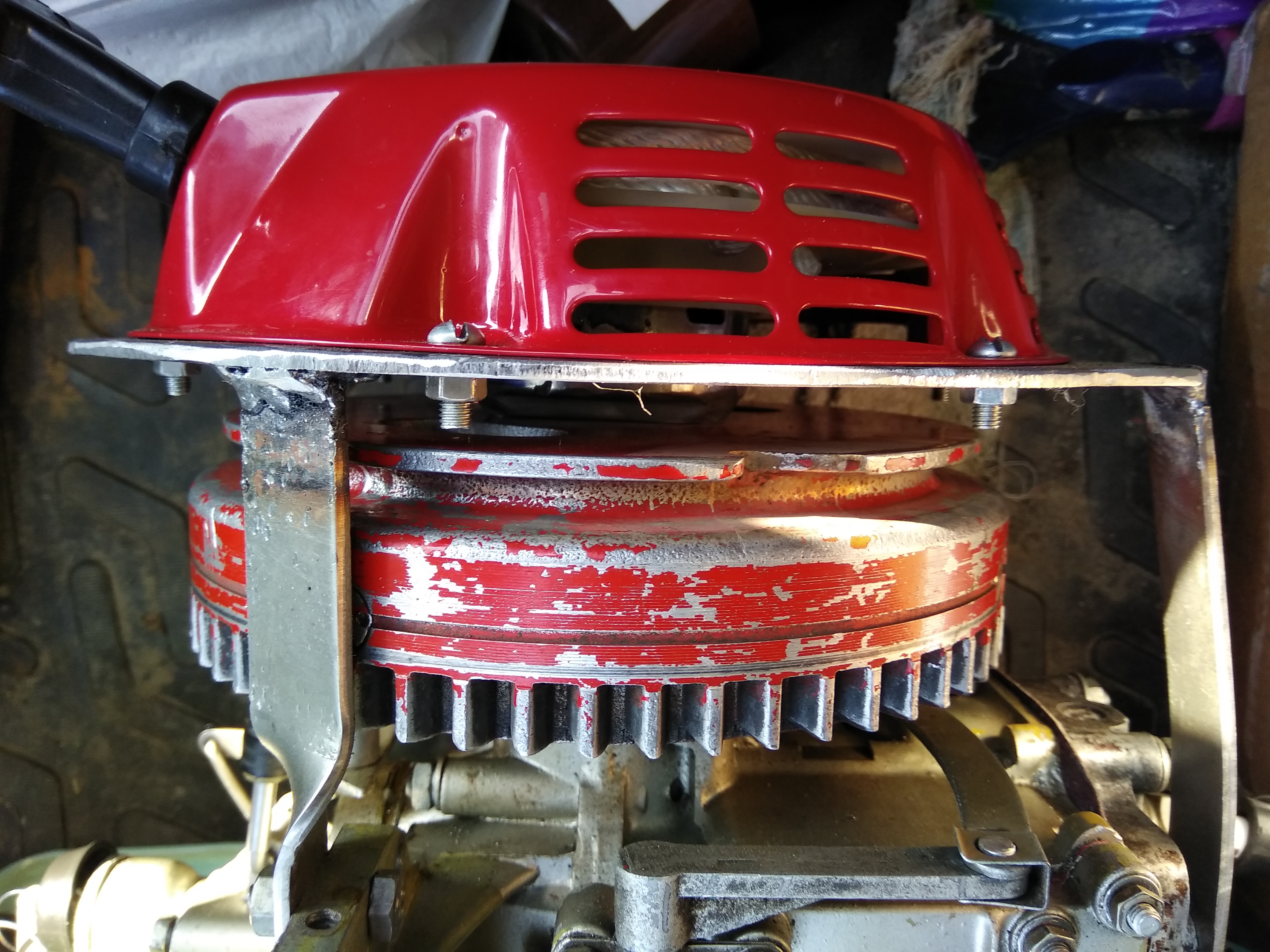

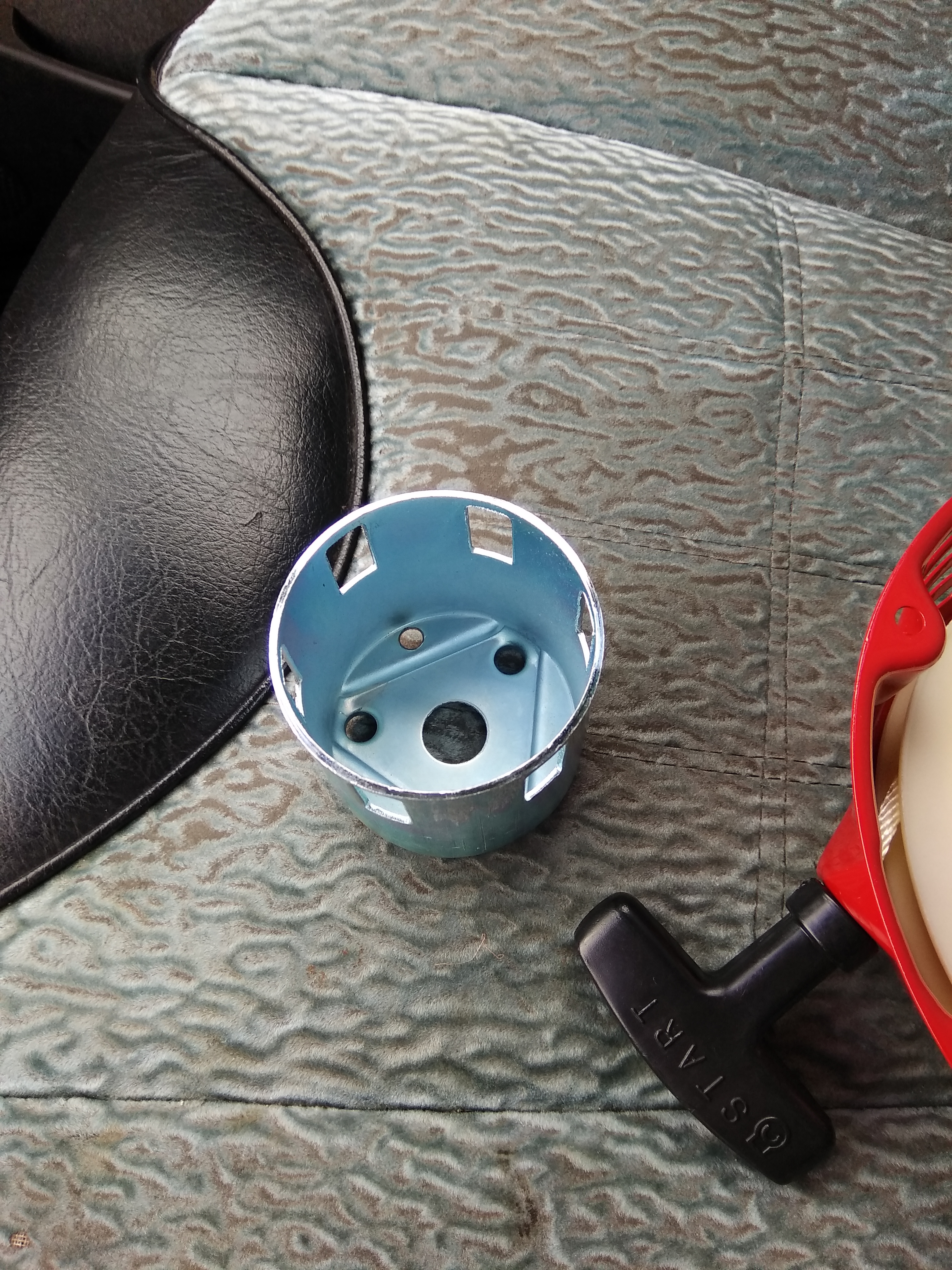

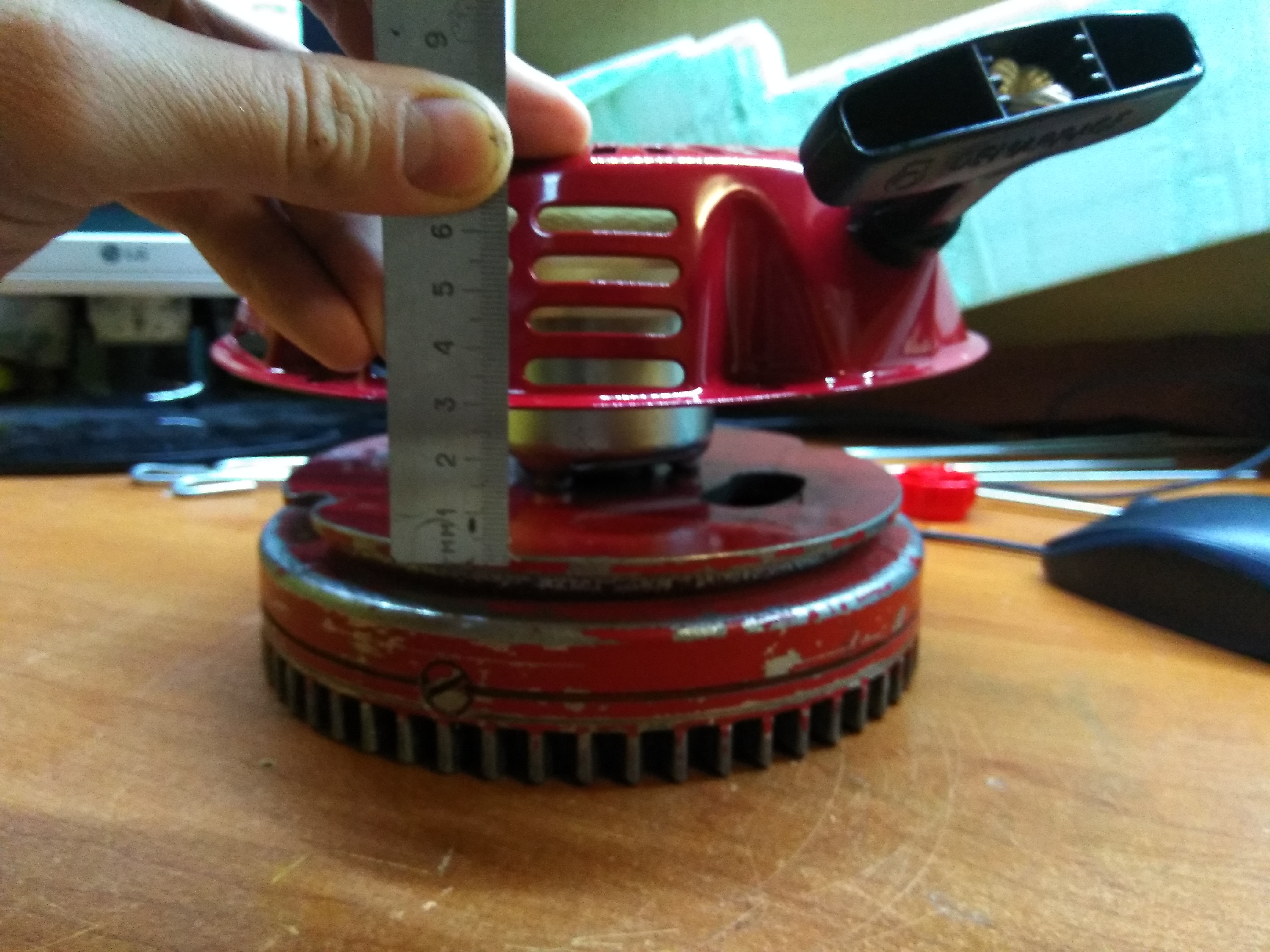

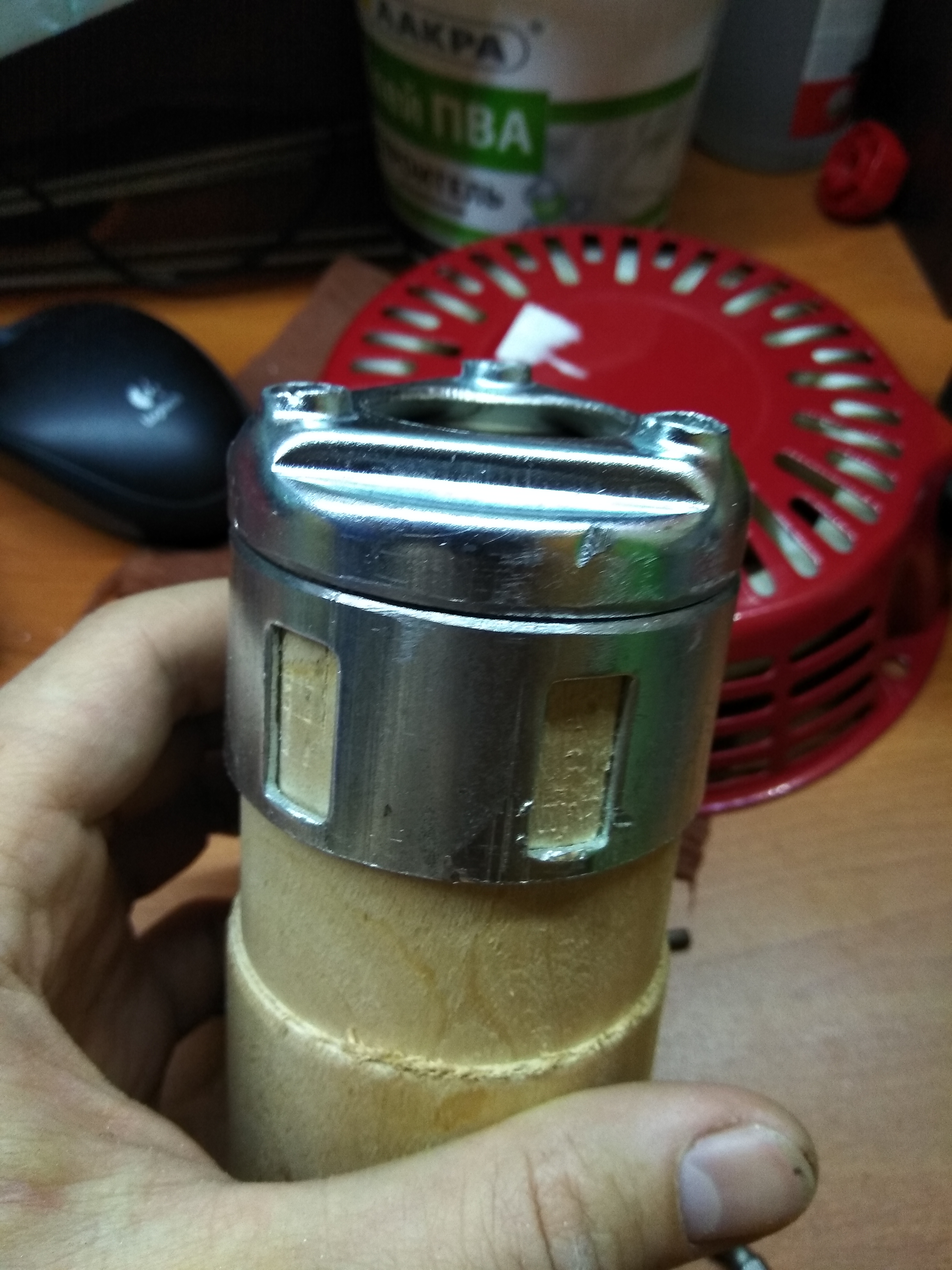

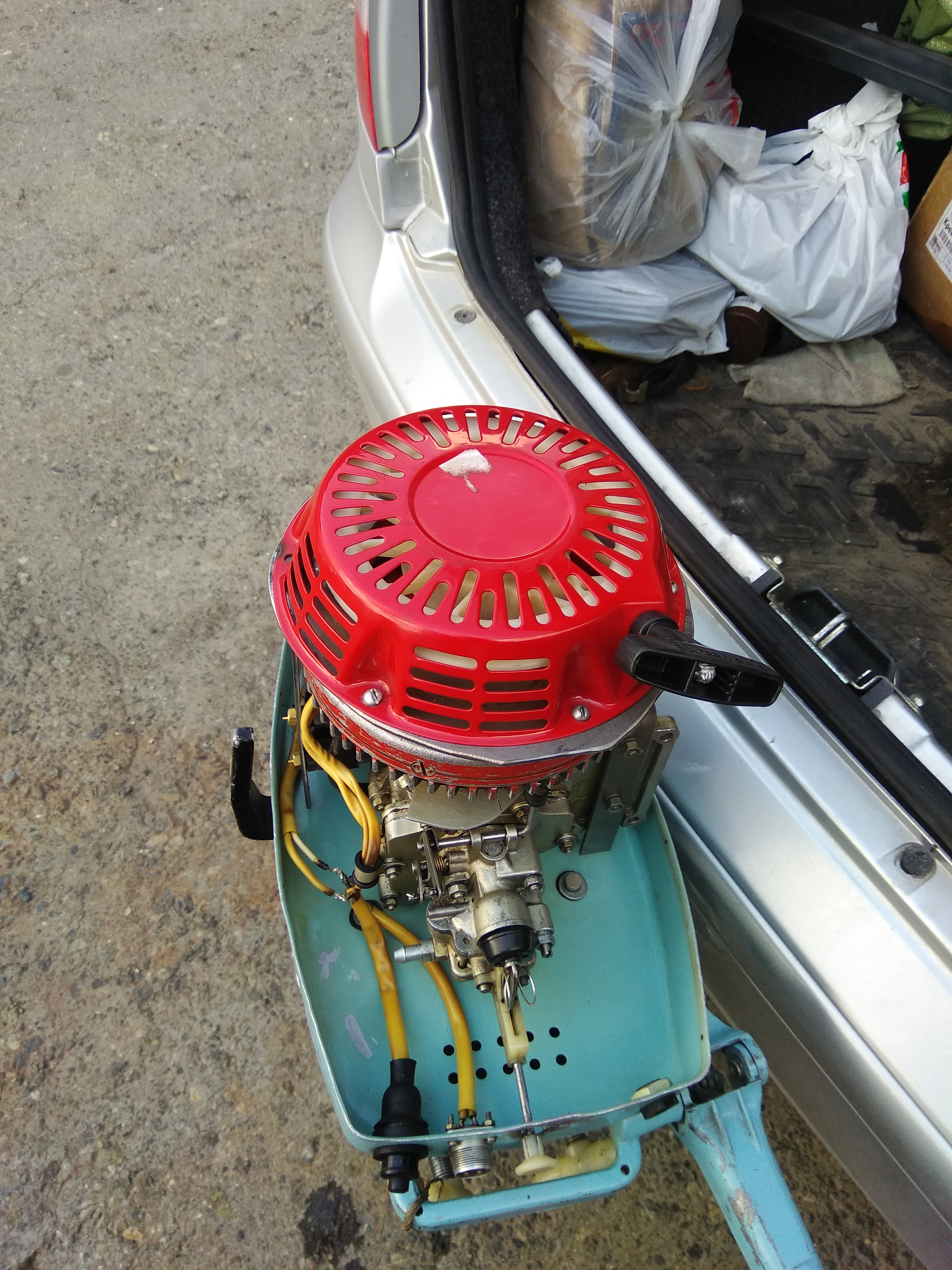

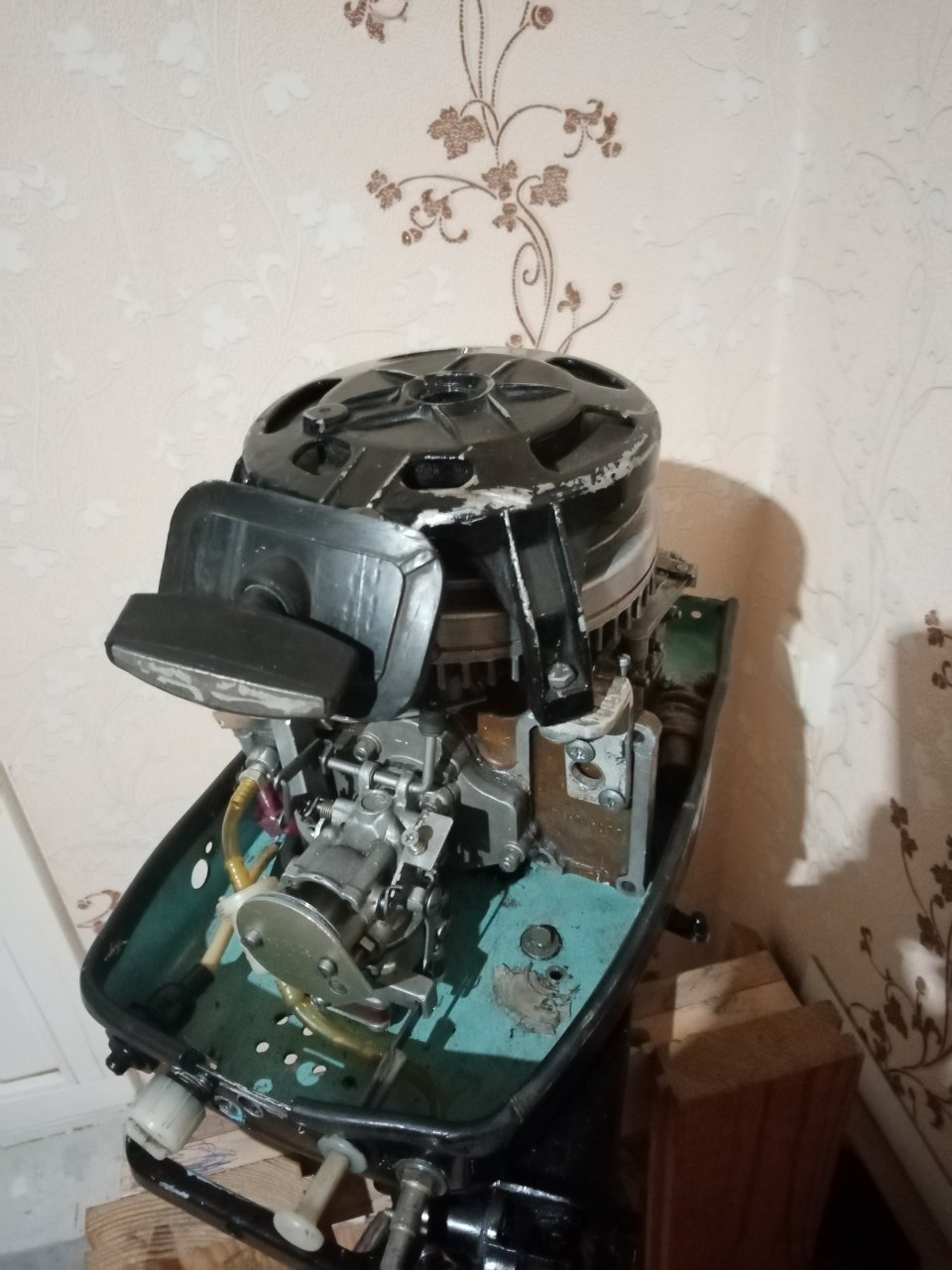

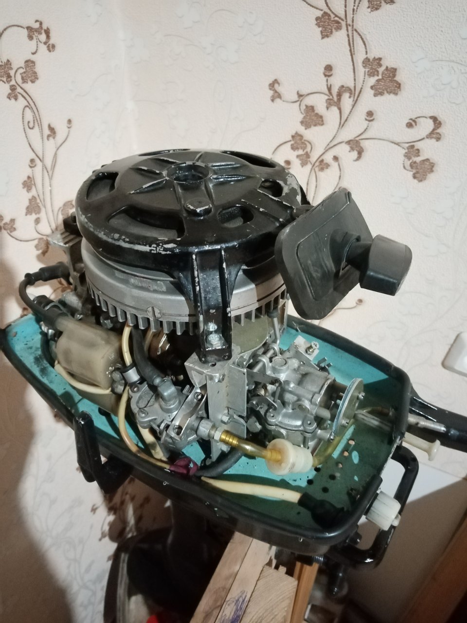

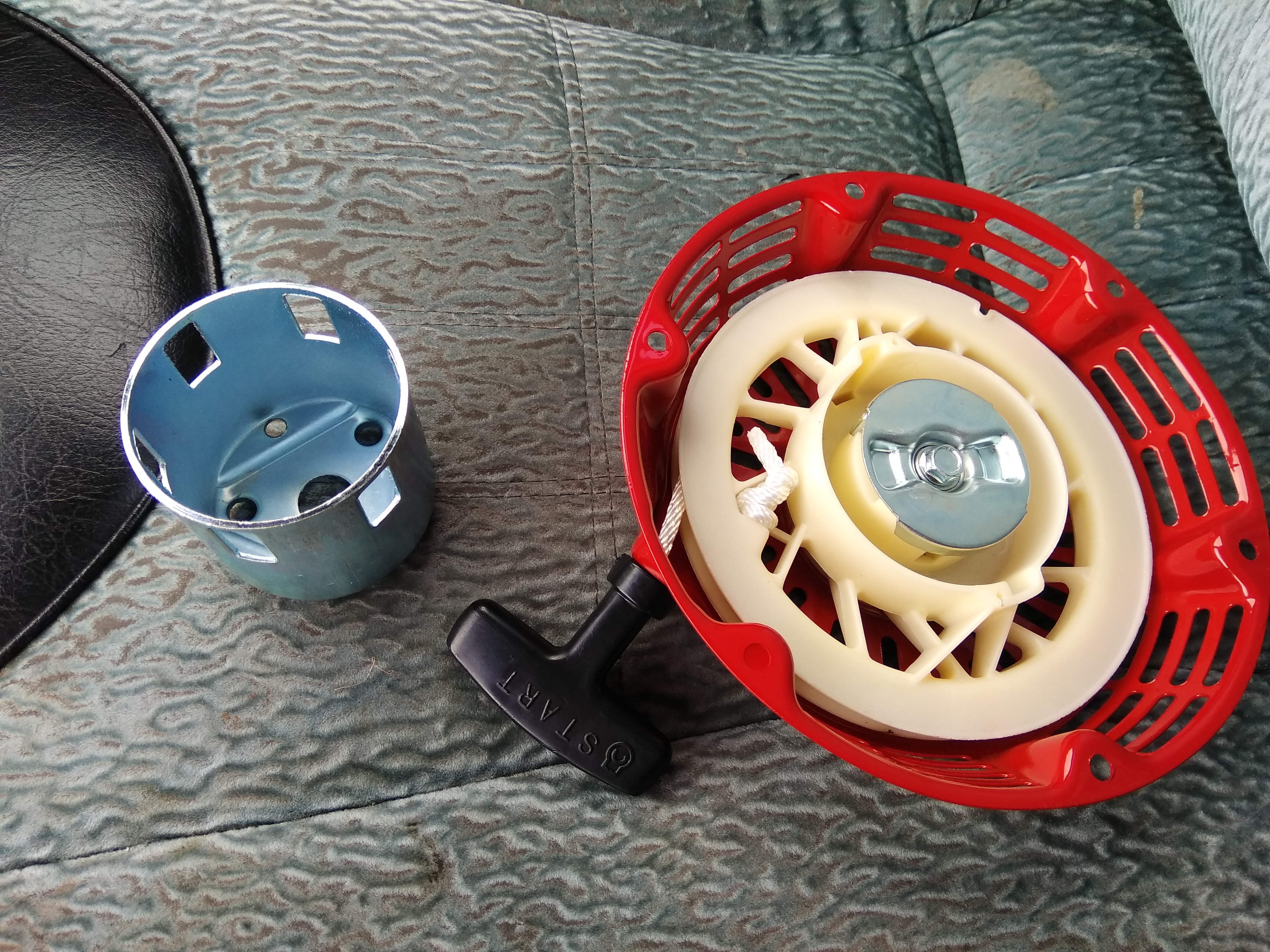

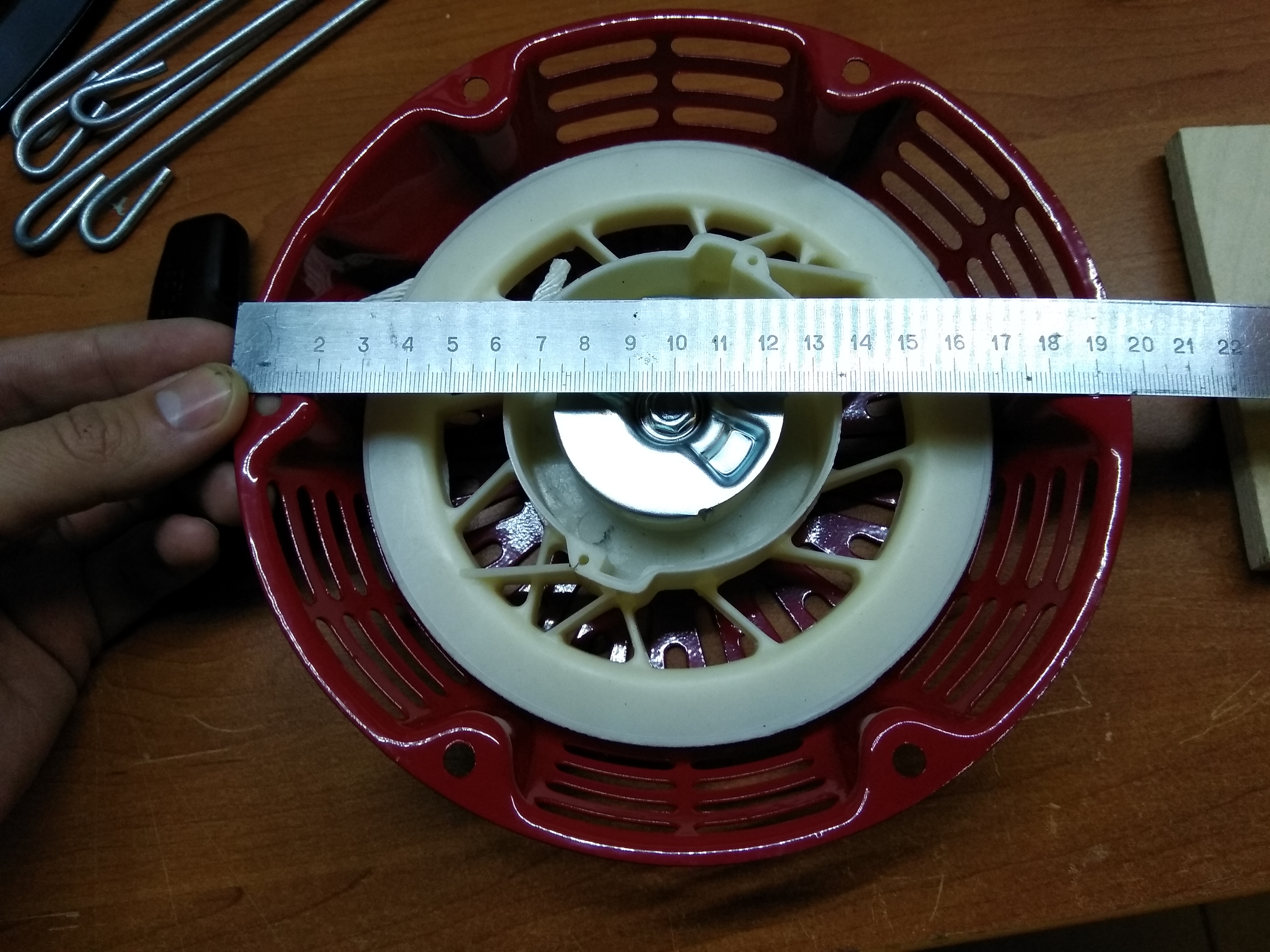

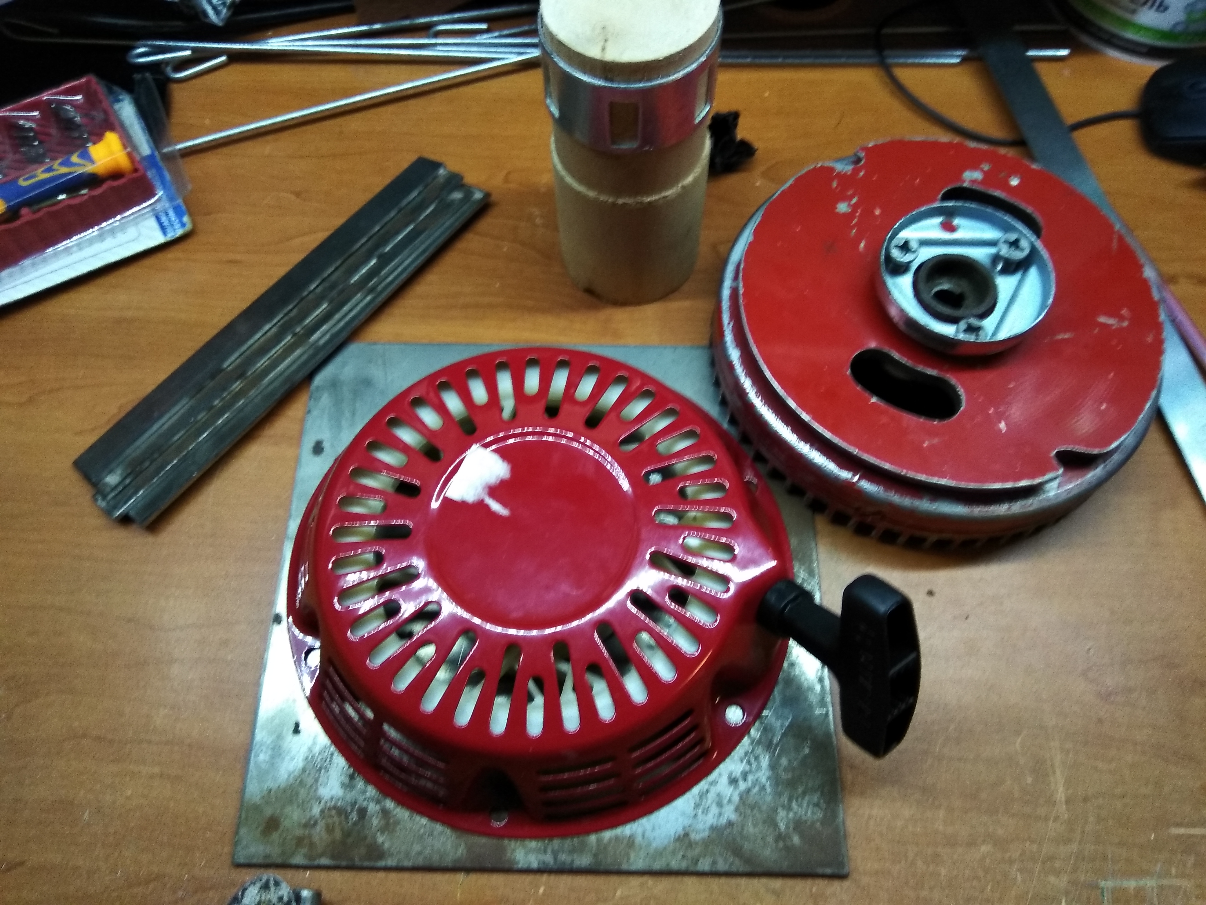

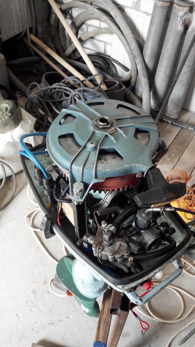

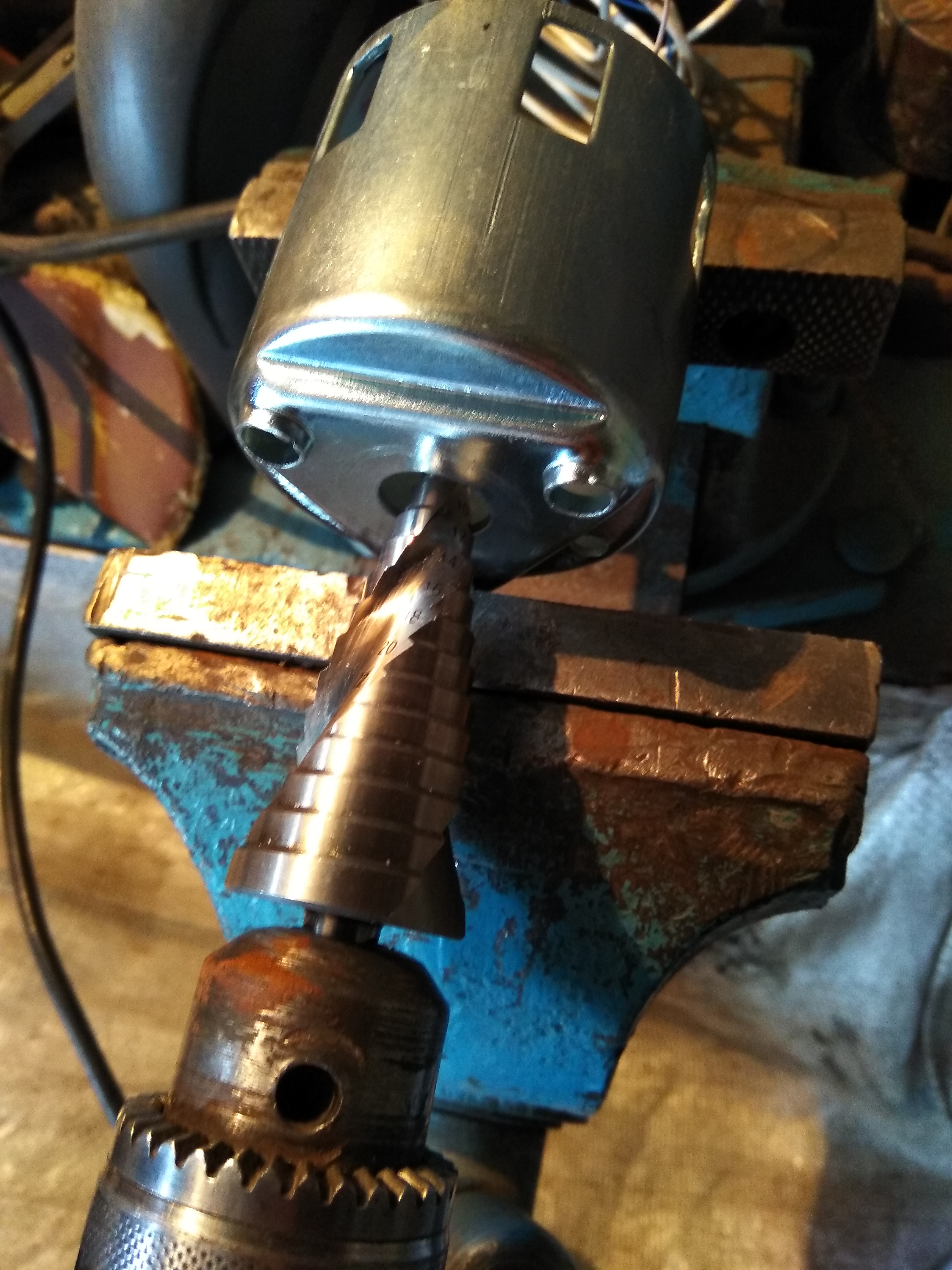

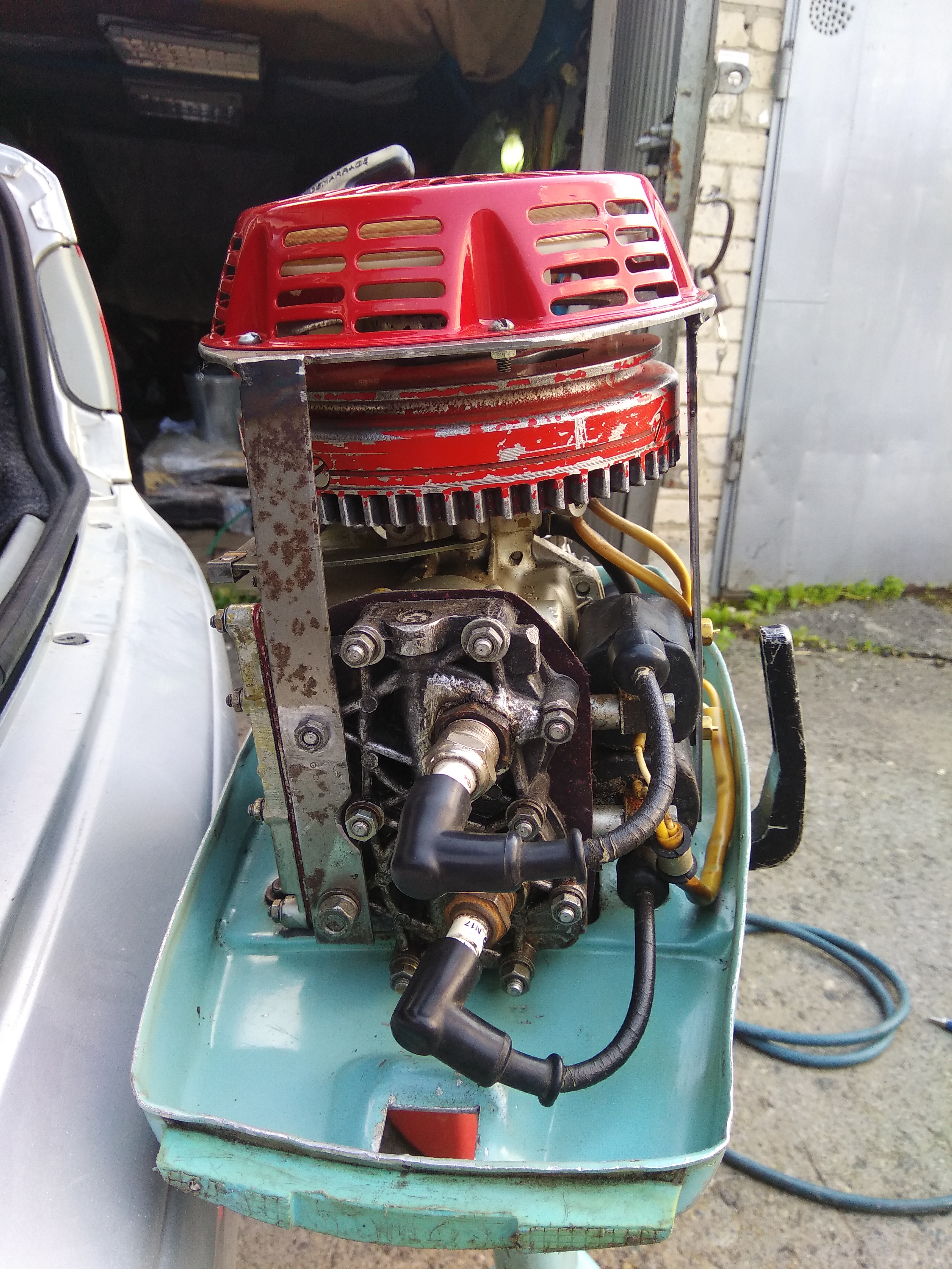

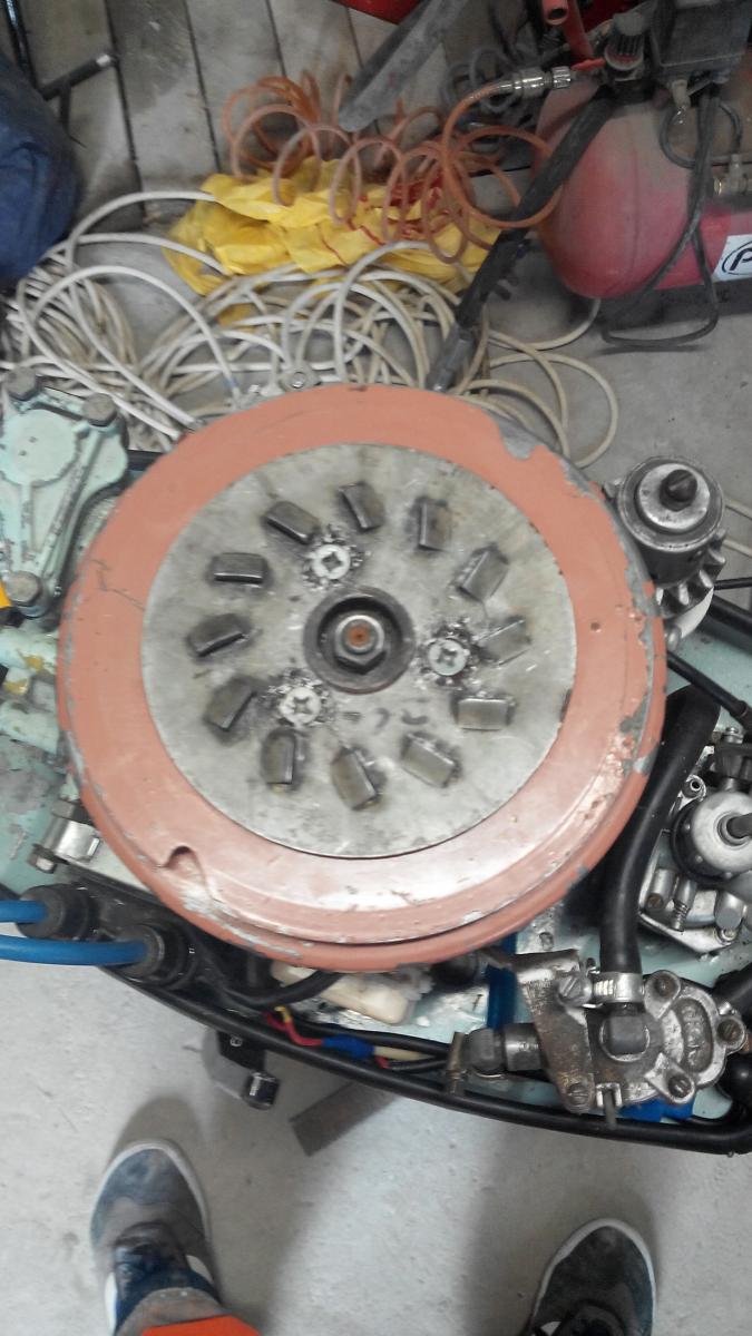

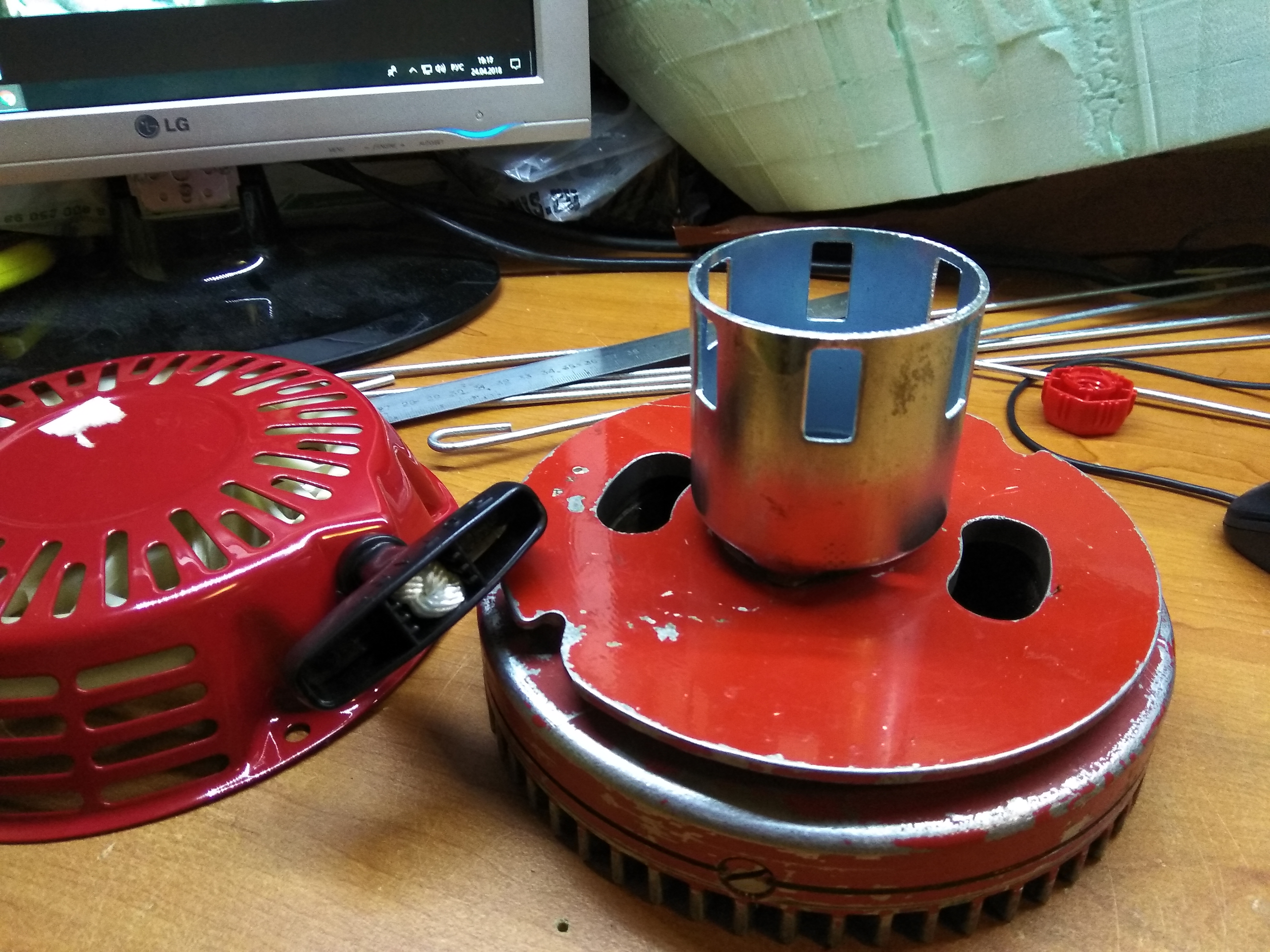

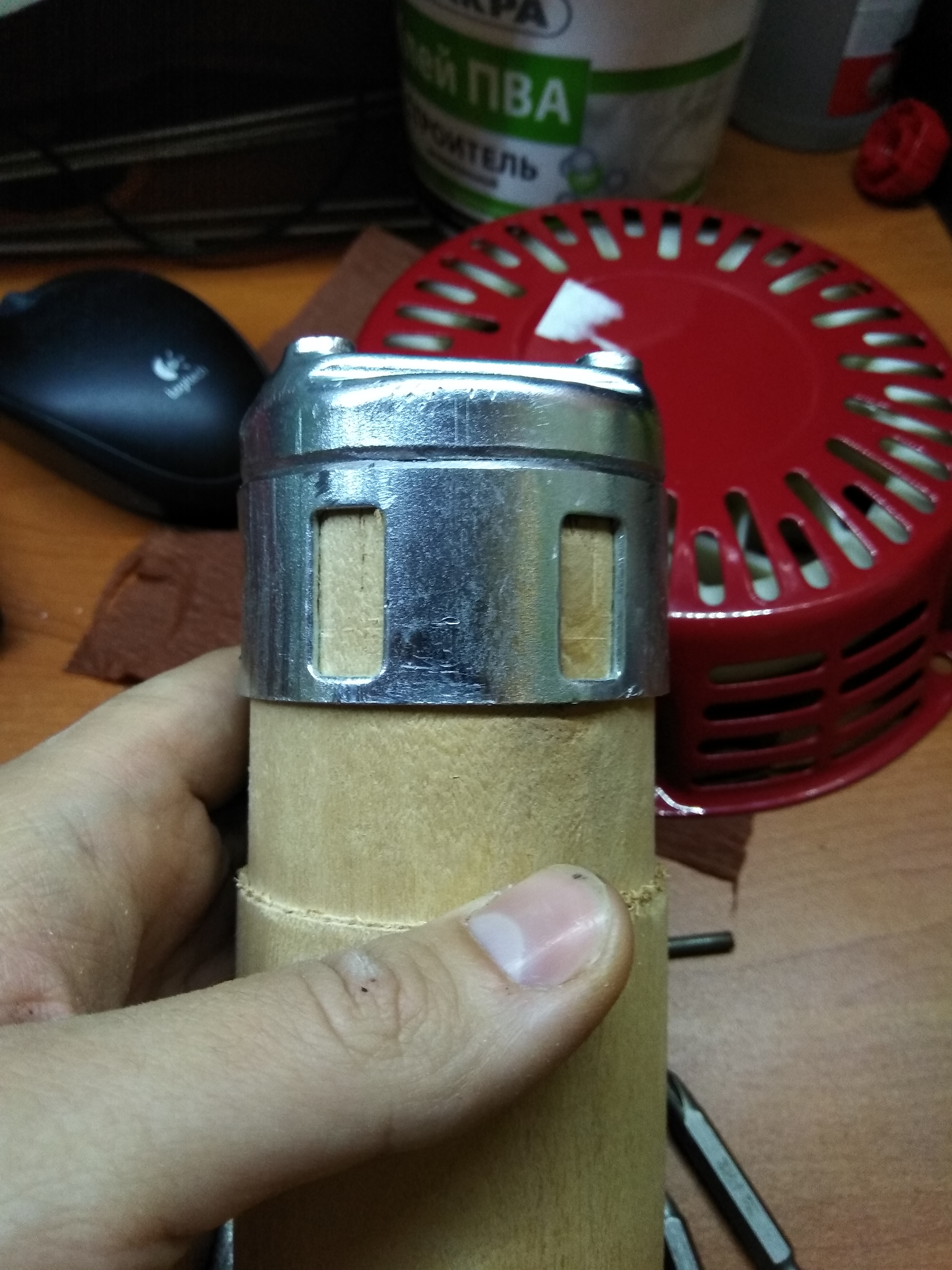

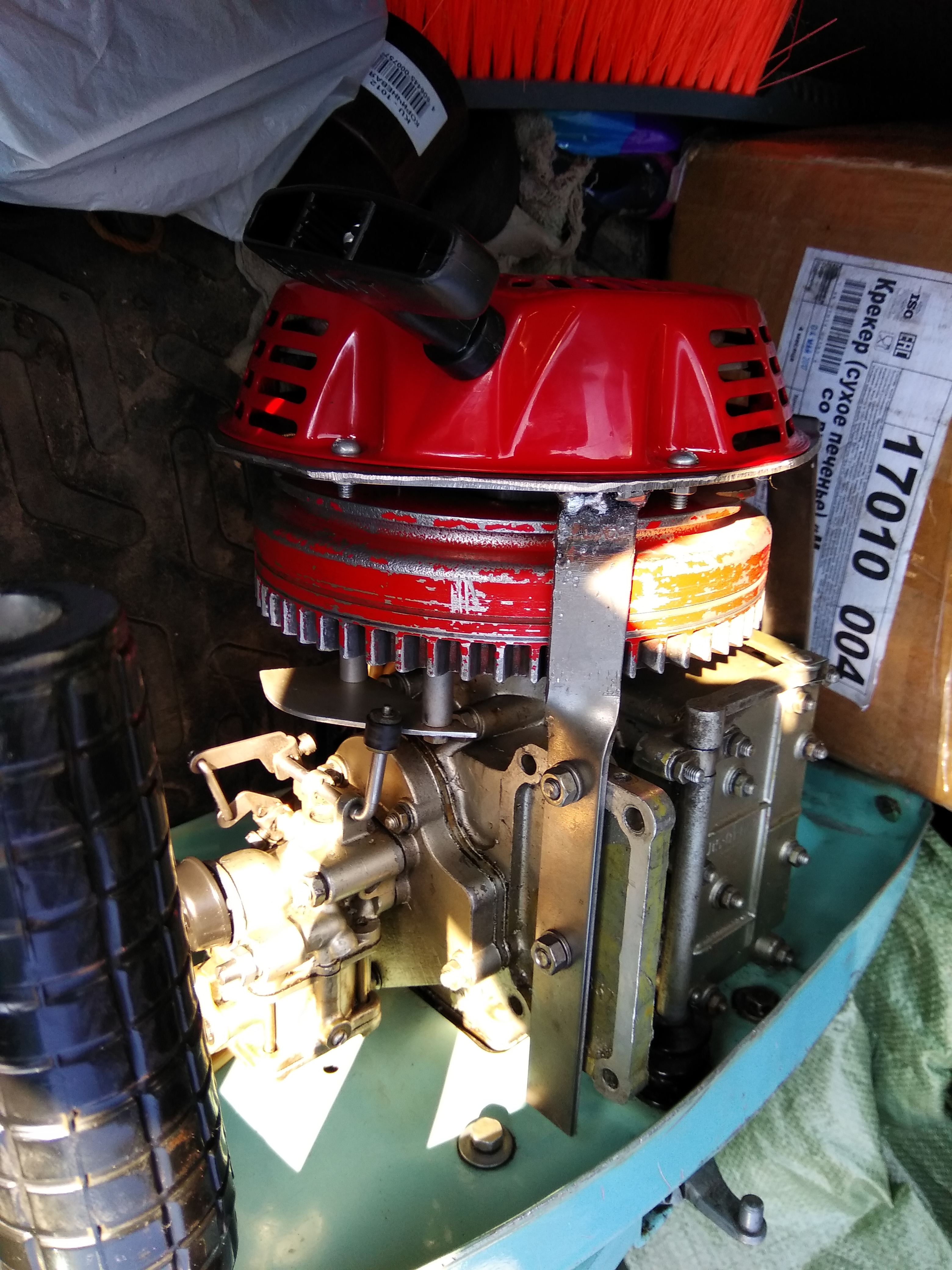

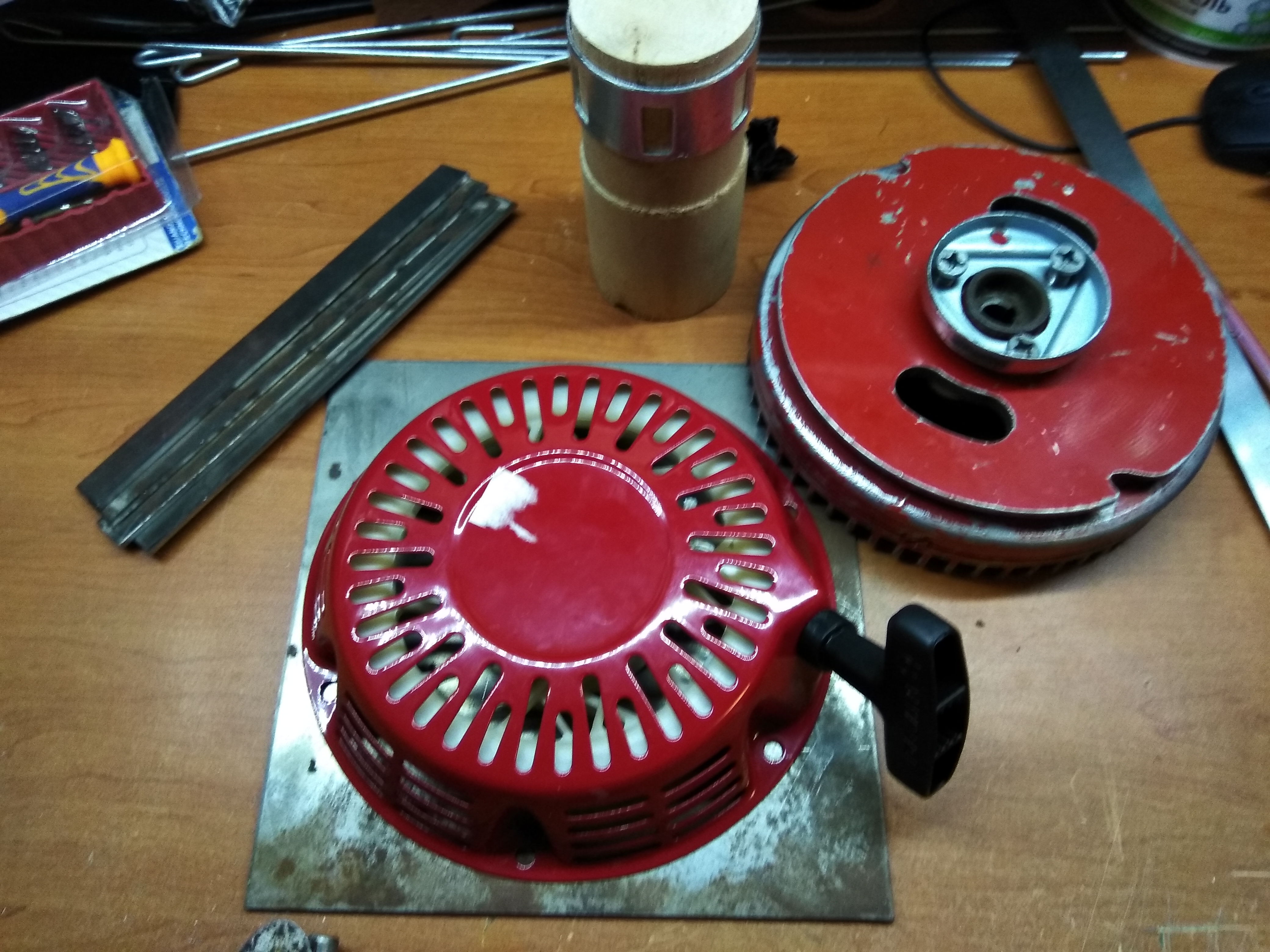

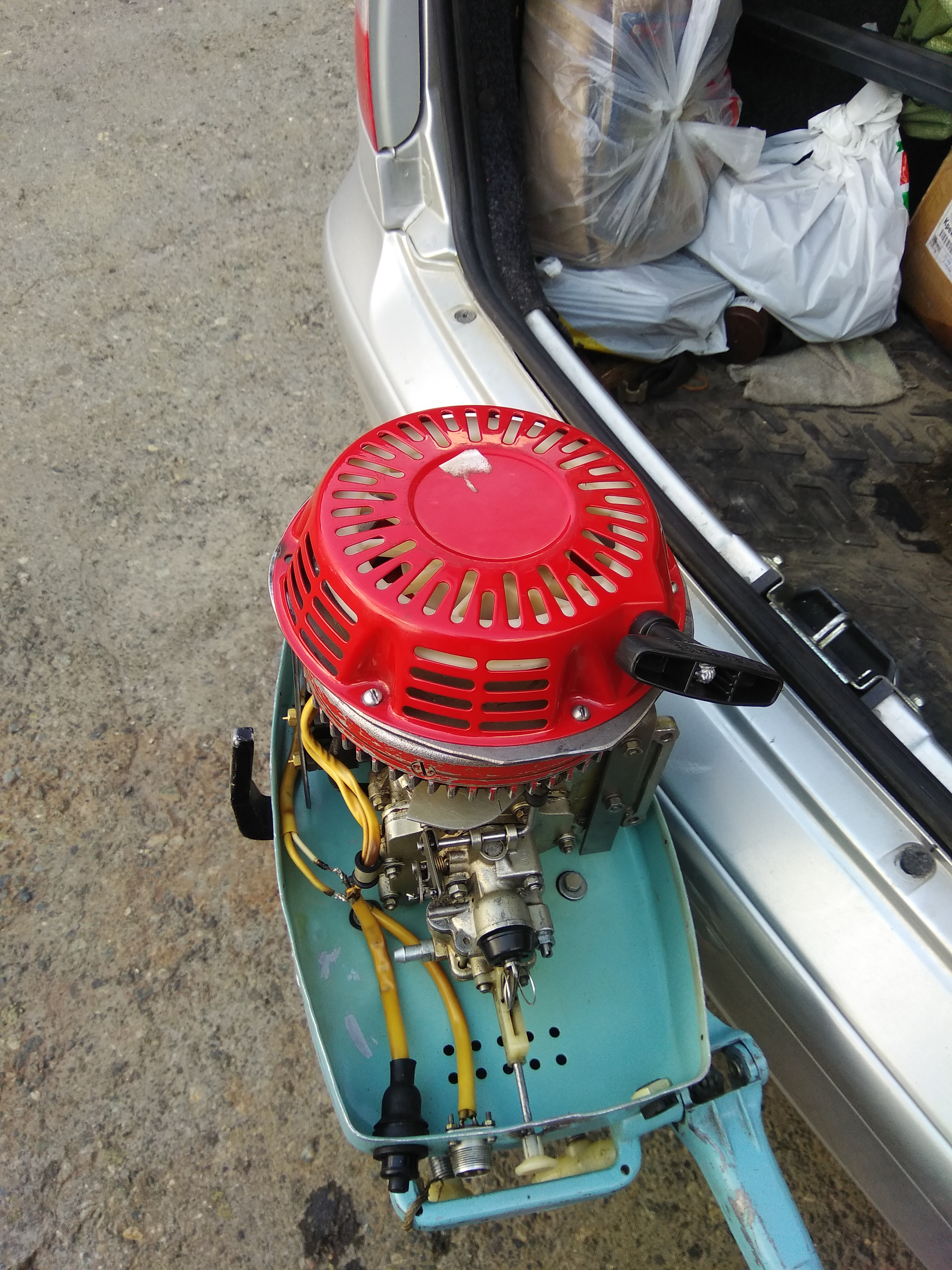

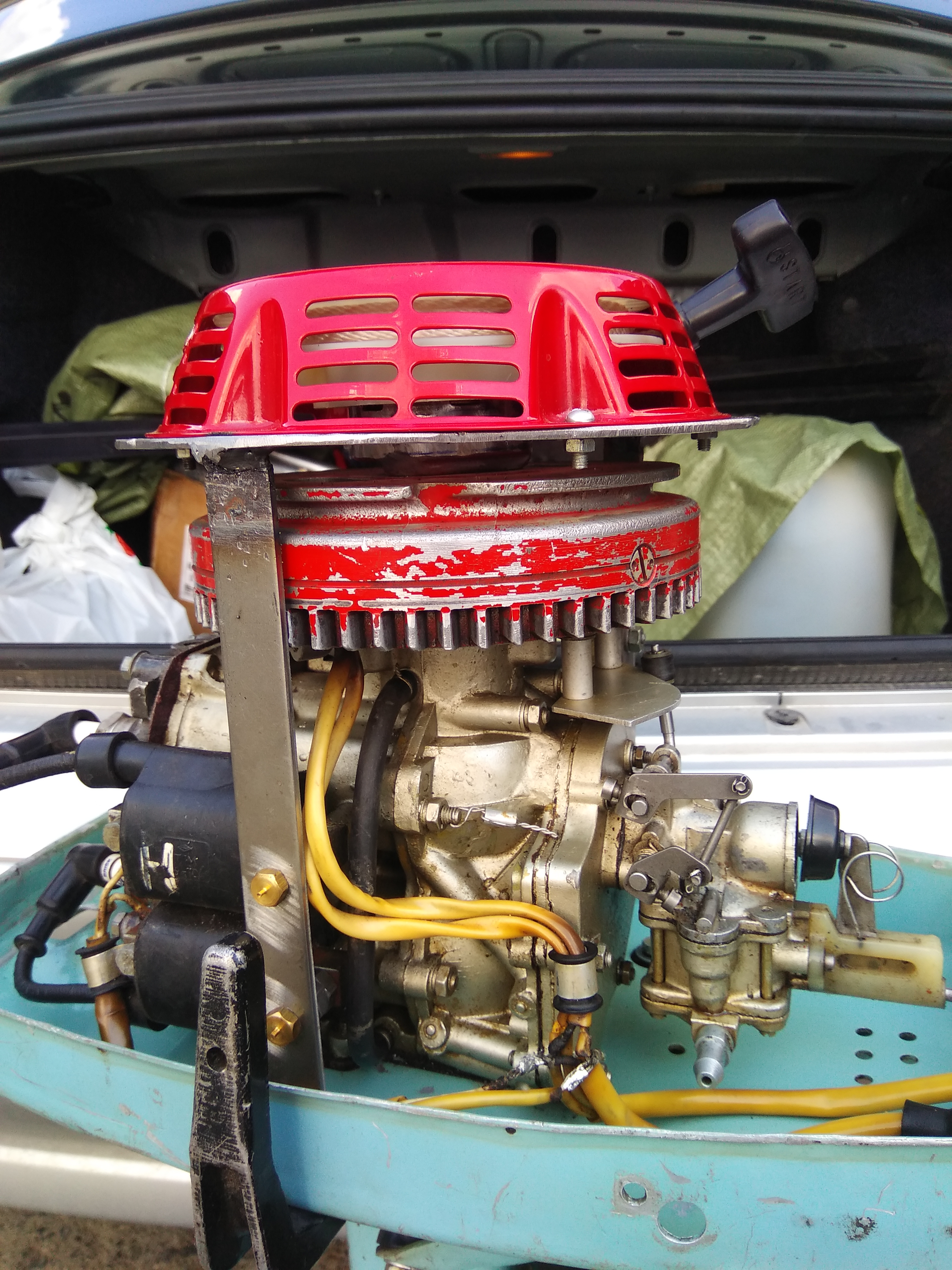

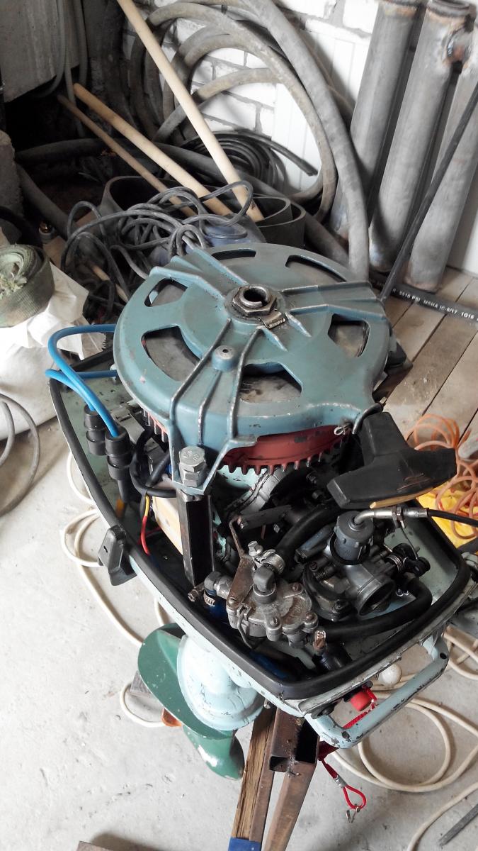

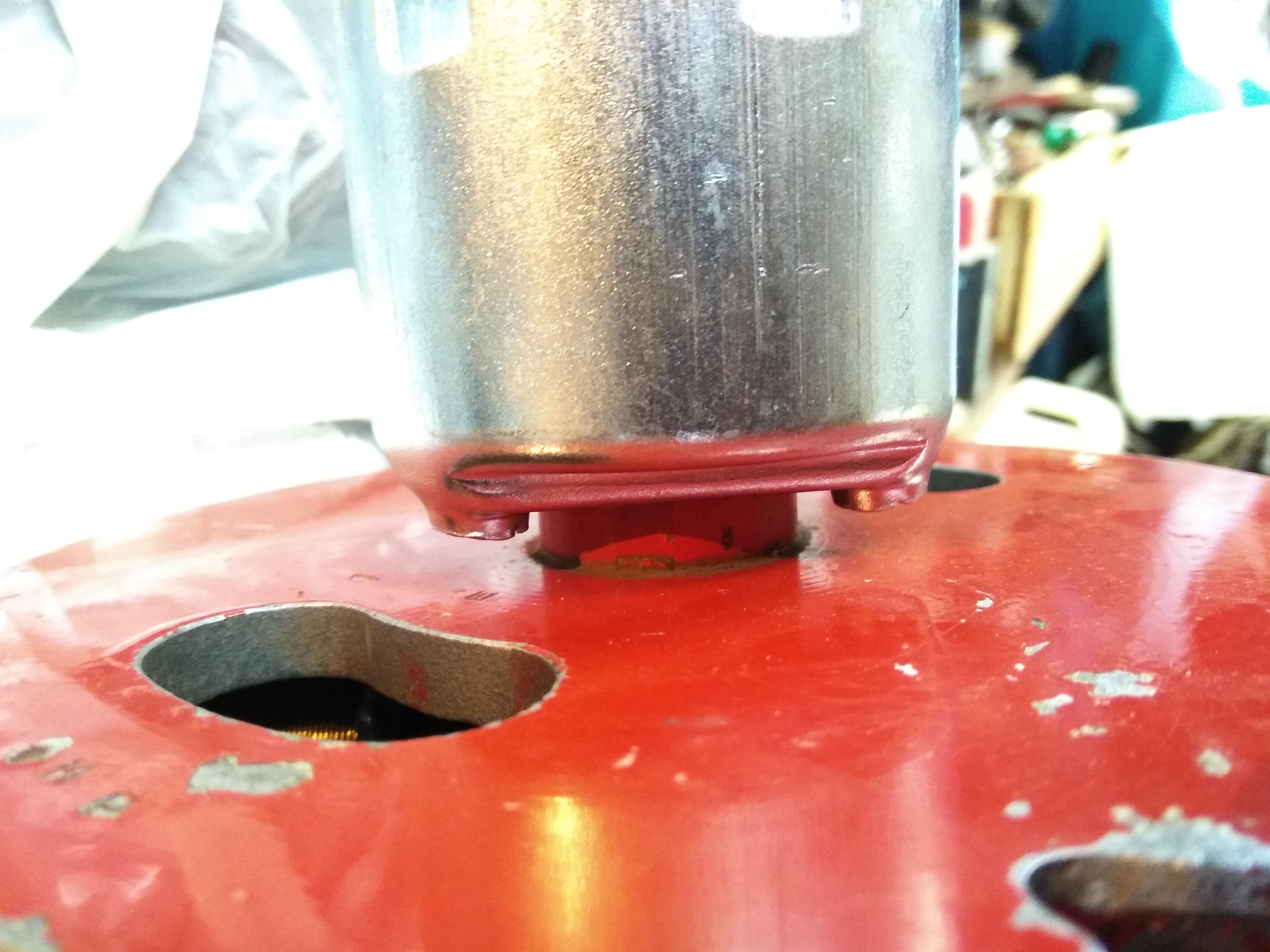

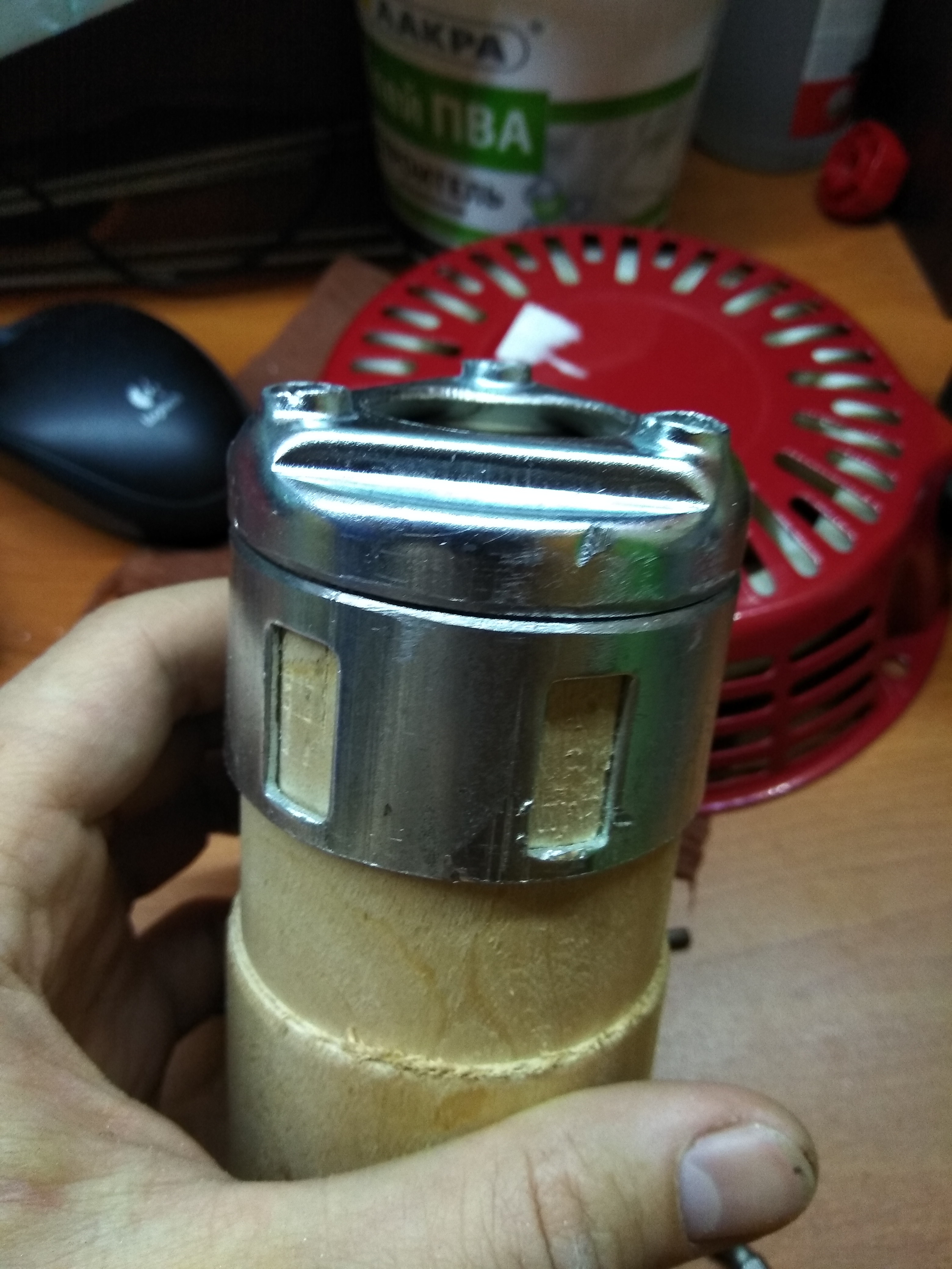

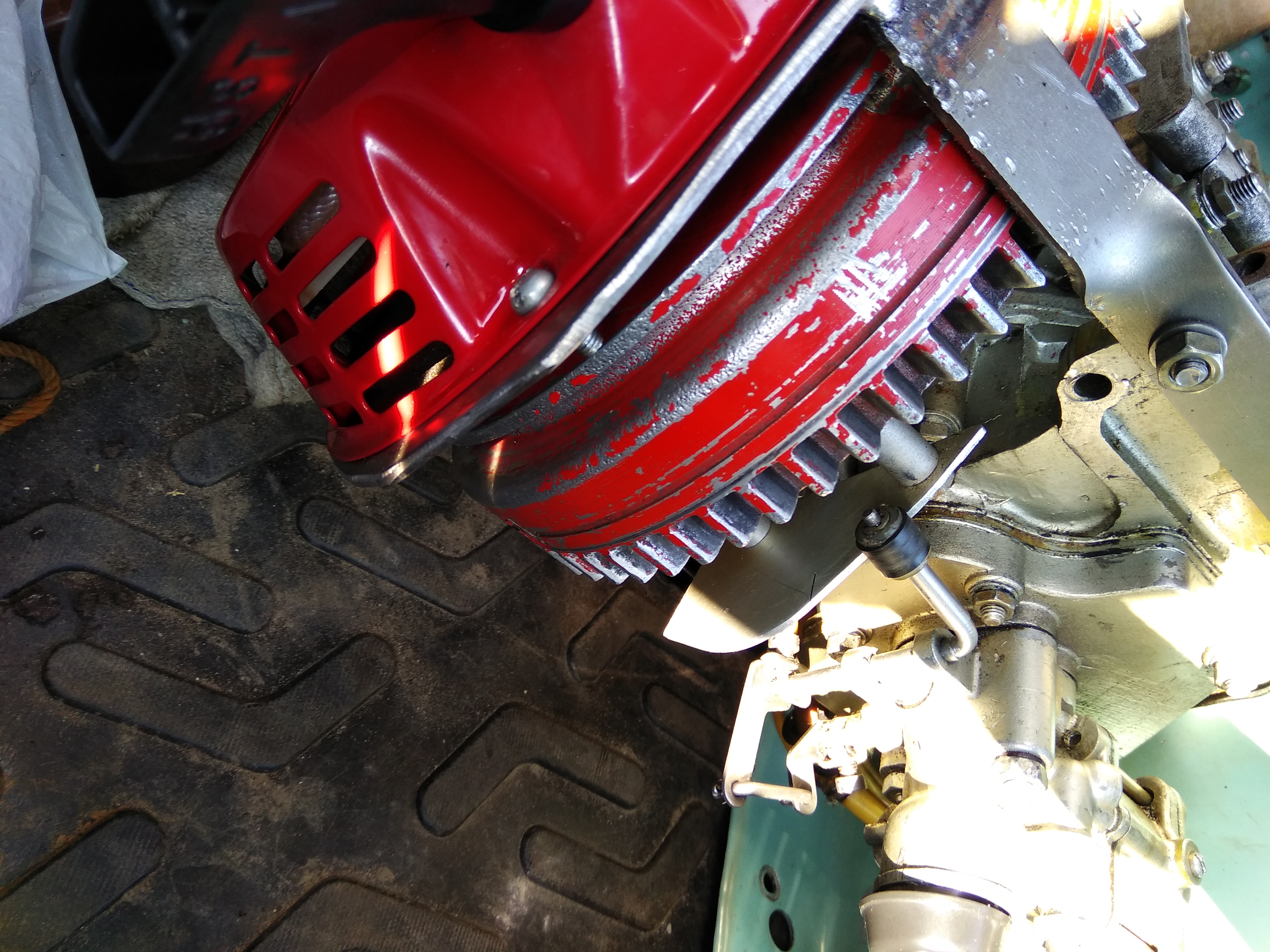

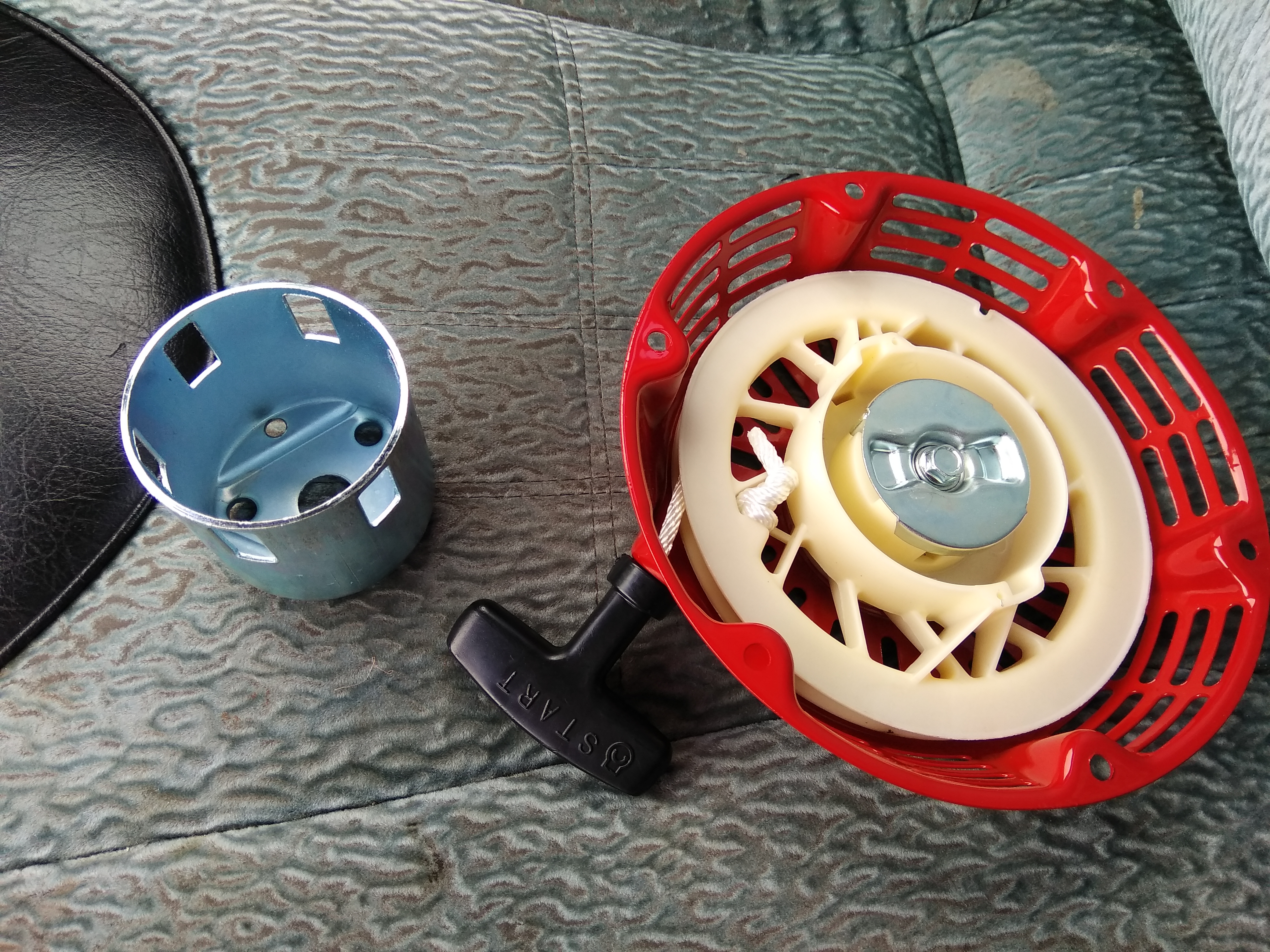

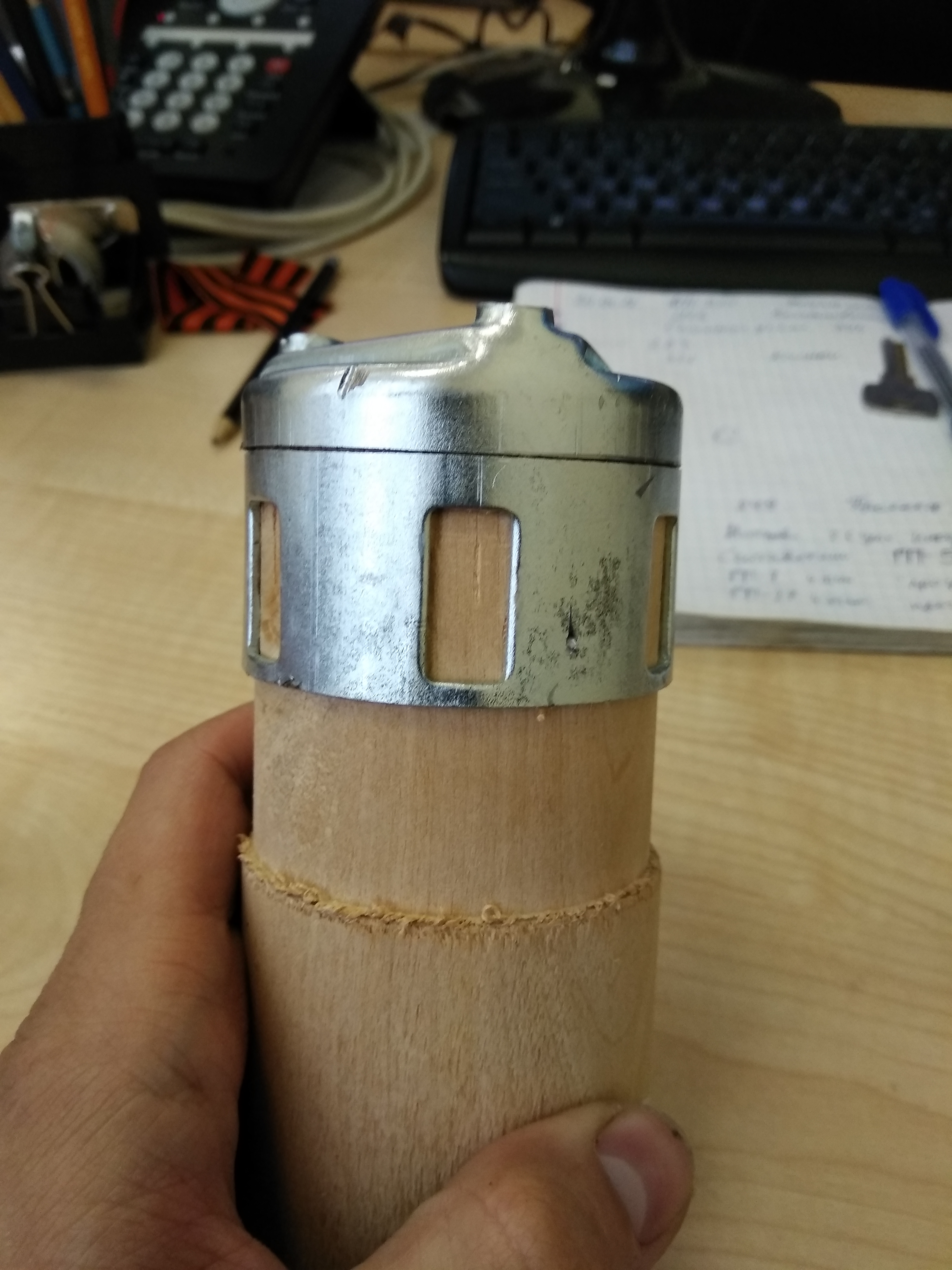

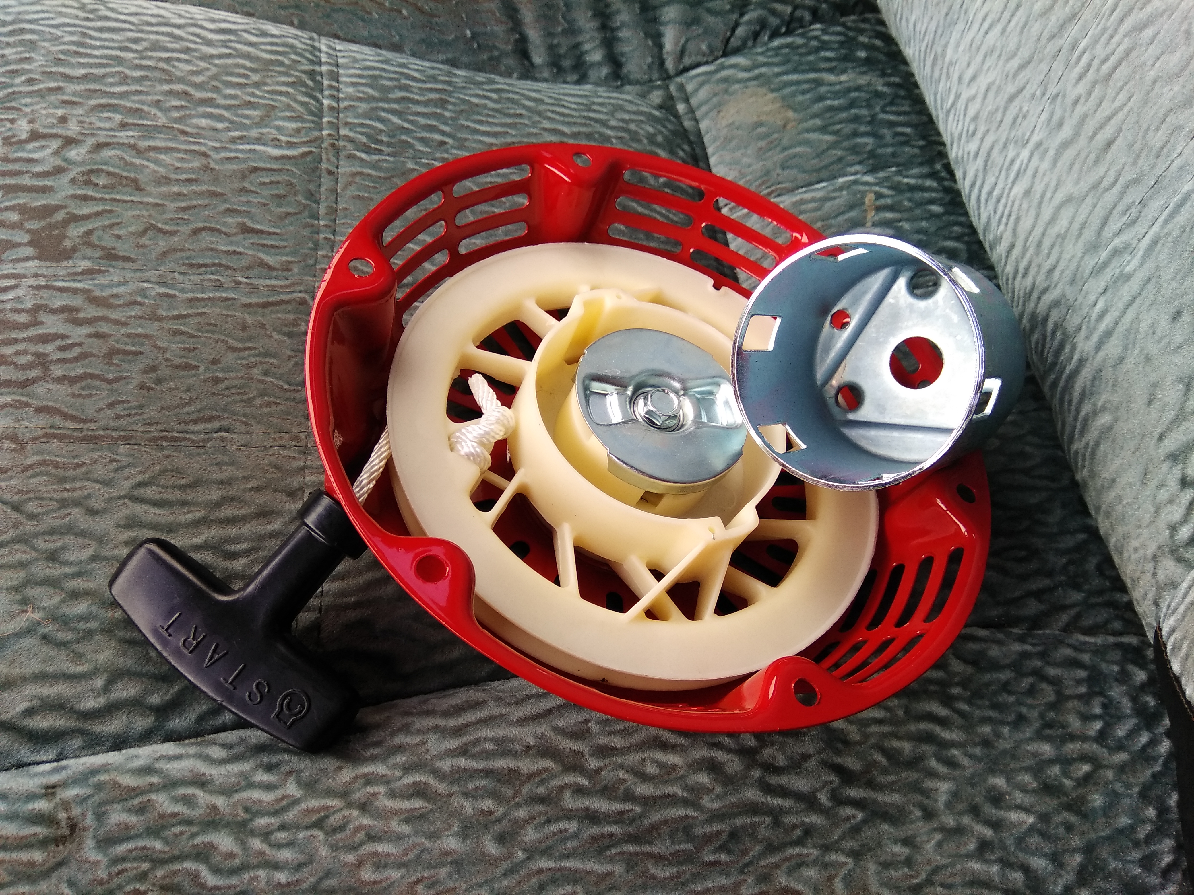

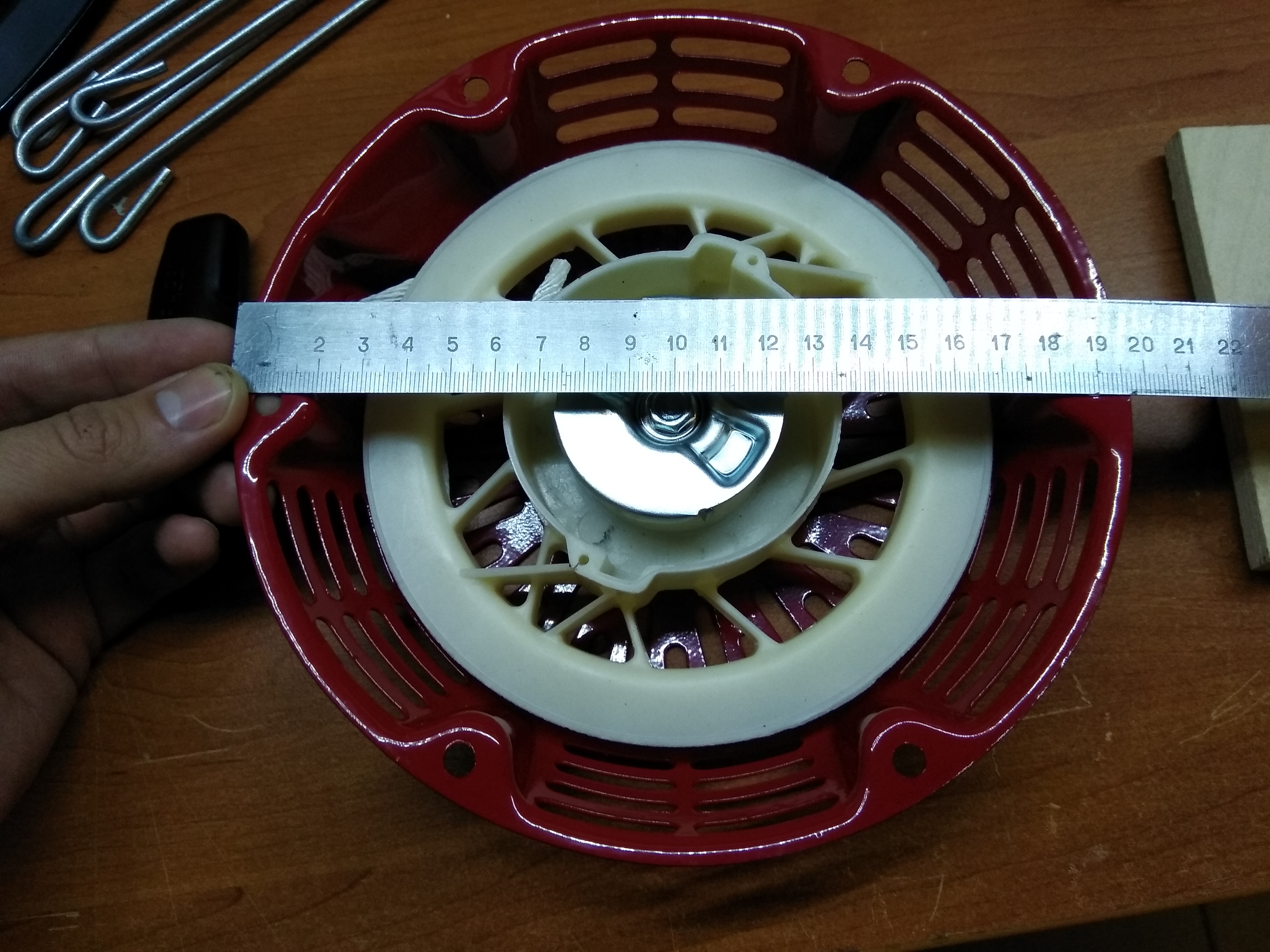

и так, заморочился и сделал стартер, с китая заказал, ссылка на стартер honda GX 240 . Смотрите фото все делал на глаз. единственное стакан стартера пришлось укорачивать, можно было с китая заказать стакан стартера honda GX 160, он как раз короче.IMG_20180424_122921.jpgIMG_20180424_122928.jpgIMG_20180424_122932.jpgIMG_20180424_124317.jpgIMG_20180424_124329.jpgIMG_20180424_124602.jpgIMG_20180424_125345.jpgIMG_20180424_125345.jpgIMG_20180424_200503.jpgIMG_20180424_211745.jpgIMG_20180424_211801.jpgIMG_20180425_161718.jpgIMG_20180425_161743.jpgIMG_20180425_161752.jpgIMG_20180425_204825.jpgIMG_20180425_204838.jpgIMG_20180425_225608.jpgIMG_20180628_082603.jpgIMG_20180628_082605.jpgIMG_20180628_082609.jpgIMG_20180628_082615.jpgIMG_20180628_082618.jpgIMG_20180628_082623.jpgIMG_20180628_130418.jpgIMG_20180628_130422.jpgIMG_20180628_130428.jpg
