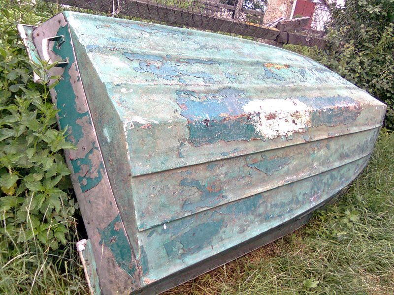

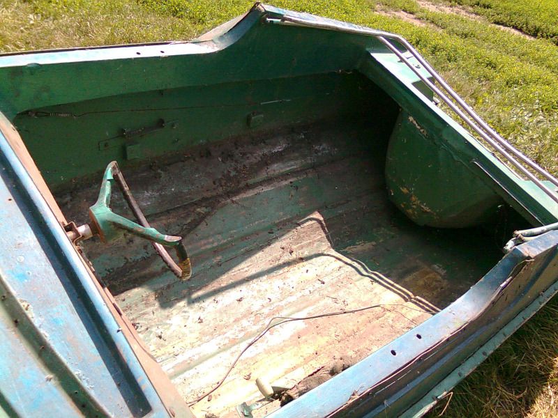

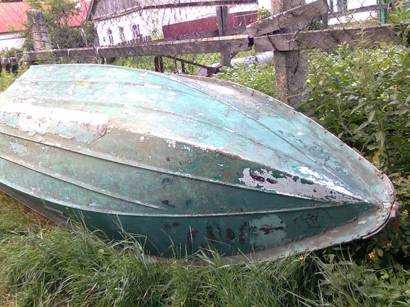

Корпус нужно очень внимательно смотреть .если гелькоут пошол в паутину возни будет очень много. но сама лодка весьма хороша по скоросным качествам.выкладывай фото ,тогда можно будет определённее сказать. :)

Re: АФАЛИНА ПОМОГИТЕ СОВЕТОМ
дно

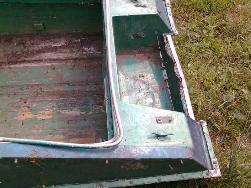

транец

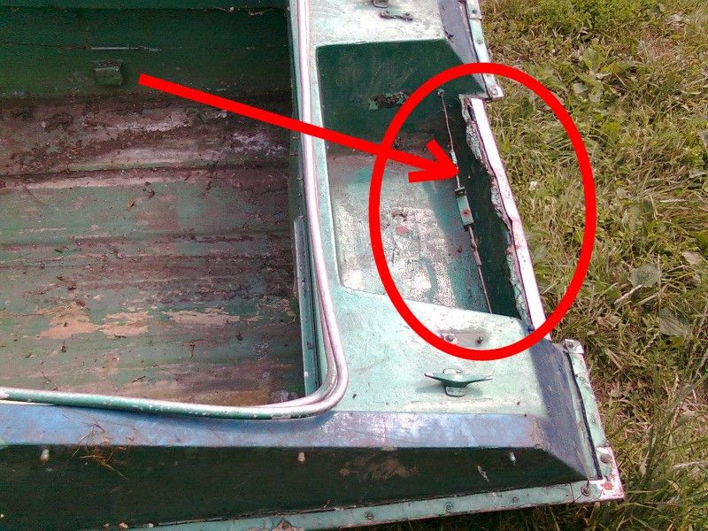

Вот это урево хрен чем заклеиш нормально. Уголки из хозмага, дуги из раскладушки
10 097
1 476
Саш привет.На моём втором так же было, фанера сто пудов в труху,вырезать всё и заново вклеить.Уголки,полосы убрать и проклеить стекл.лентой.Привальный брус установить.Дольше шкурить,чем клеить,покрывать.
кстати дуги родные для тента.на латвийском сайте лодку продавали как новая и на наши бабки цена около 15тыр была (190 лат)так дуги один в один.я ту лодку изучал как образец как должно быть
