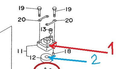

попробуй. а когда сапог менял смотрел стакан? Вкладыш из нержи вытаскивается и там полукруглый канал в пластиковом корпусе. У товарища почемуто подплавился стал неровным и забился мусором.
С этого места по подробней, в верхней части сапога который? я не догадался его вытащить.
вытащи №2 и конал в пластиковом корпусе помпы №1 подправь ножом если оплавился

Саня С сказал(а):
Борис13 сказал(а):
спасибо буду пробовать.
