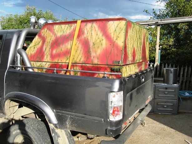

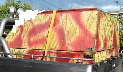

Вот такое чудо сотворил :D
1.Не нужна постоянно спускающая прокалывающаяся резинка
2.Не нужно груз прятать, скидал внутрь и всё, и кунг ни к чему:)
3.Прицеп не нужен, чтоб лодку возить...
4.Всегда под рукой...и т.д. :)

От молодца, самоделкин !!!!!!! :good:
И верно: и кунг (штой-та погрузить мона), и лодка !!!!!!
А чтоб вёслами не махать-маленький дырчик повесил и ВПЕРЁЁЁЁЁД !!!!!!! :good: :D

Делал всё по месту, без всяких чертежей. Размеры с кузова пикапа. Длина в сборе 2.9м. ширина по днищу 0.96 м., по бортам 1.2 м. вес примерно 60 кг...две половинки по 30. гружу и снимаю один легко.
Материал - строительная фанера 4 листа 1.5х1.5...6мм., сухой брусок 3х4. всё пропитывалось олифой в процессе строительства, крепил на шурупы по дереву смазывая жидкими гвоздями момент. дальше покраска масляными красками и сверху, в несколько слоёв, яхтный лак алкидный. Собирается на защёлчки от военных ящиков. 4 штуки по углам, снял - щёлкнул и поплыл:) У кого будут вопросы с удовольствием отвечу:)

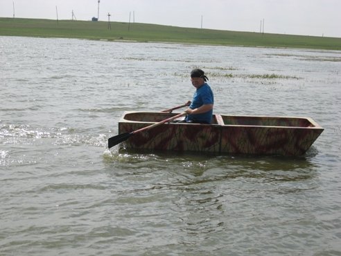

Ну вот выгулял лодку под мосей :) всё ОК, ни куда не рыскает, выходит на глис и бежит себе:) правда мося старенькая, капризничает...не развивает полные обороты, карб подрегулировал, стало получше, ещё на воде надо по экспериментировать, а то в бочке не хочет охлаждаться...
покрутился на своей волне, вдоль и поперёк, нормально всё, на ходу лодка так же с отрывом передней части днища от воды идёт...

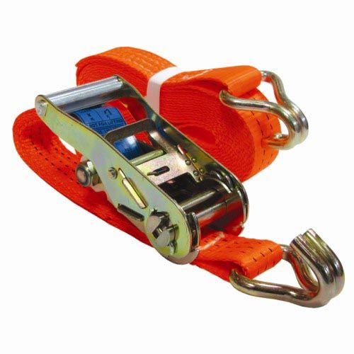

Други, посоветуйте что нибудь для натяжения страховочной ленты...хочу поставить крепкую стяжную ленту снаружи снизу днища от транца до носа и вот какое нибудь натяжное, быстросьёмное устройство...
Chaldon сказал(а):
... какое нибудь натяжное, быстросьёмное устройство...
ИМХО наверное самое недорогое/надёжное и широко распространенное - "стяжка для груза"
:good:
Chaldon
12.08.2013
84
Чита
складная
москва10, гибрид 6л.с.
:good:
Спасибо! Такая у меня уже есть, про неё в первую очередь мысля пришла, может как то ещё?...

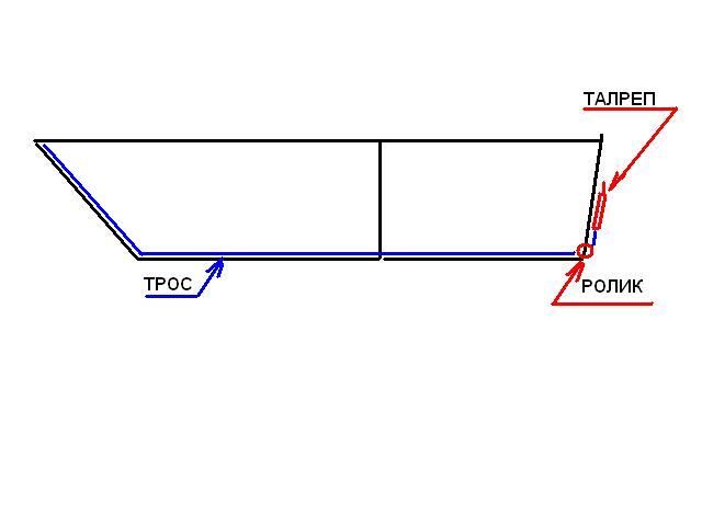

Chaldon сказал(а):
... может как то ещё?...
Ну... тогда только "неизменно идущие сквозь десятилетия" через трубки/ролики : трос+талреп :pardon:

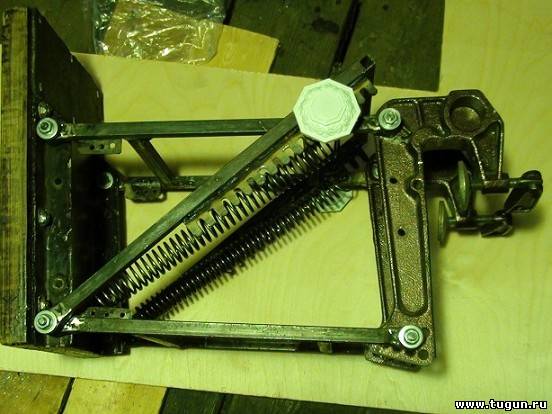

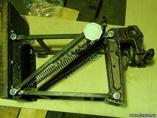

Вот идеальный вариант, но как там всё сделано, посмотреть бы
Chaldon сказал(а):
Вот идеальный вариант, но как там всё сделано, посмотреть бы..
Помоему ничего сложного, обычная "труба в трубе" с фиксацией штифтами в обоих положениях, убирающиеся в корпус колёса в твоём варианте вроде не нужны, да и обычное крепление тросом помоему - проще, вот нарисовал как смог:

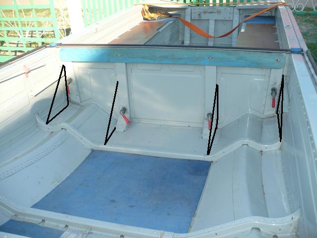

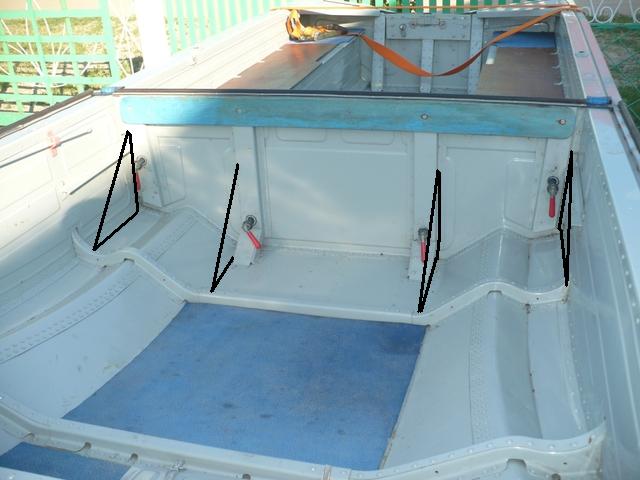

Вот крепление воронежской лодки-кейс, четыре болта...и ни каких тросов.
взято вот тут http://www.snowmobile.ru/forum/viewtopi ... 19#inline1
и сама лодка -кейс
но там дюраль...фанера послабже...думать надо:)
А, может просто усилить местА соединений распределив нагрузку (например косынки поставить):
и делов то :)
з.ы. Ну и накладки на места соединений из толстой фанеры естесьно :yes:

Испытал лодку по полной программе:) 600км не лучшей трассы и 160км бездорожья, два дня плавал по озеру с удочками и спиннингом, в лодке абсолютно сухо, спиннинг можно стоя свободно кидать, в общем я доволен :good:
