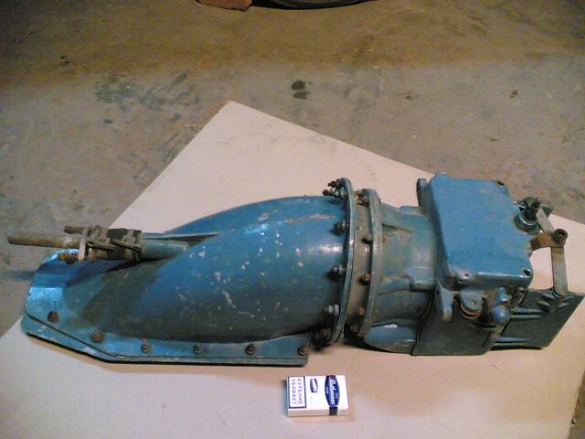

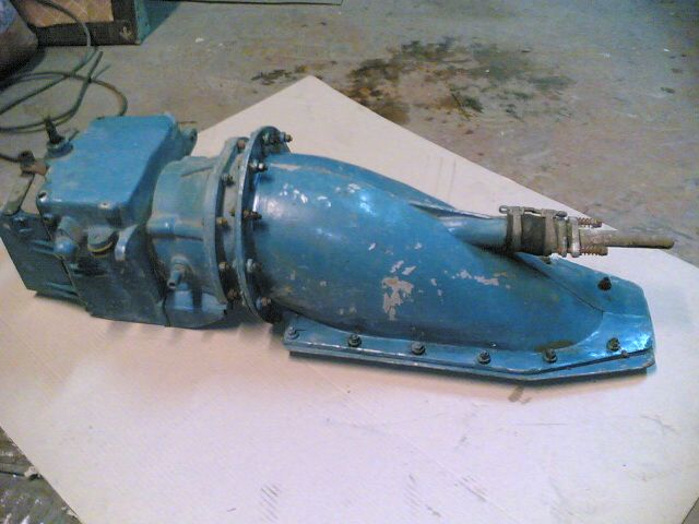

Маленька лодочка для водомёта. Я на П-4 ставить передумал.Минимум полтора метра съест в кокпите.Что останется?

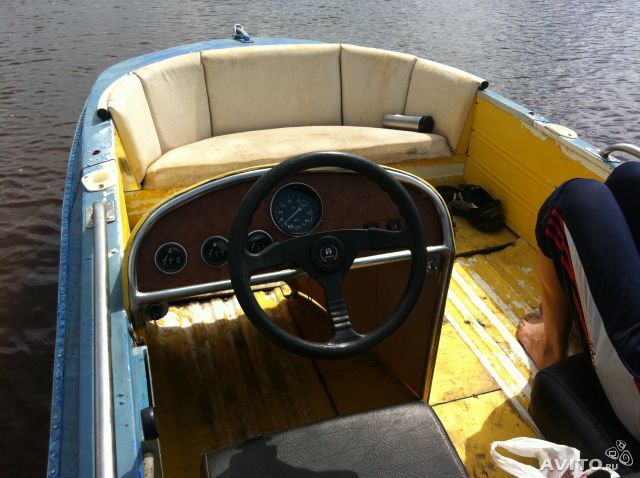

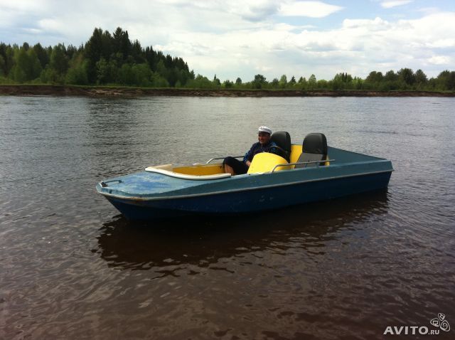

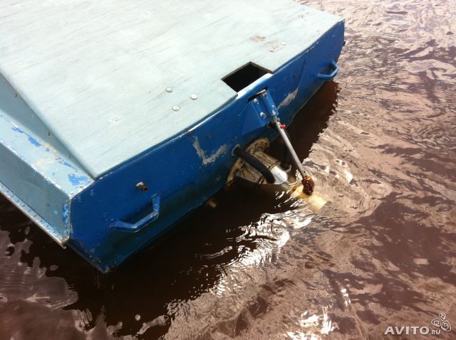

При нынешних порядках в ГИМС "замучаетесь пыль глотать" бегая по кабинетам для согласования проекта такой переделки, и не факт что разрешат ставить стационар больше 30-ти л.с. По поводу длины. У нас на авито за стольник продаётся такая Обь-3. Двигатель от Нивы, водомёт заводской, скорость не сообщается. Конечно такая компоновка только на любителя

Почему не два, три :lol: .Есть водомёты с забором за кормой силовую установку от субару аппазит такой брикет с Владивостока пришлют максимум80-90см
9 560
4 780

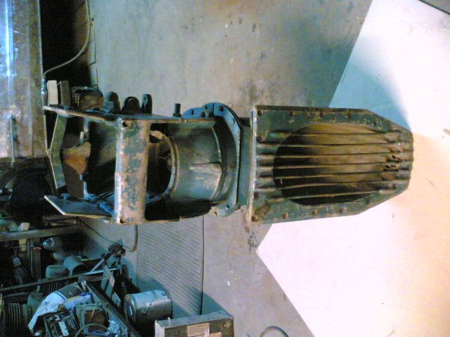

:) Полтора потому ,что мерил,примерял,подсчитывал.Примерял с движком от 21083 и этим водомётом; :crazy:

Что-то осадка маловата для Нивского мотора с водометом, эта лодка случайно не на песке стоит дном для фотосессии. :( На Прогресс4 и то борт в корме наращивали, под мотор от восьмерки, чтоб воды не черпнуть. :( Фото не мои, а заимствованные, так что с извинениями к автору. :pardon:
