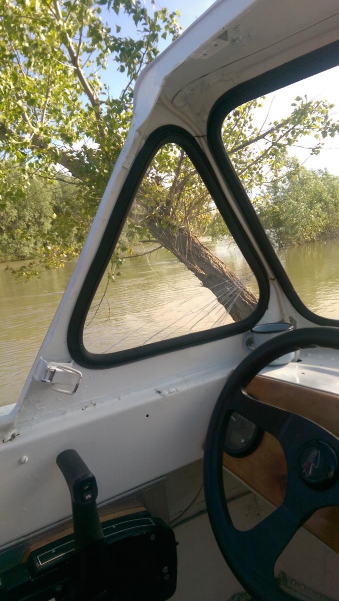

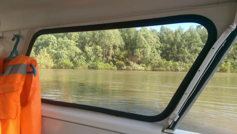

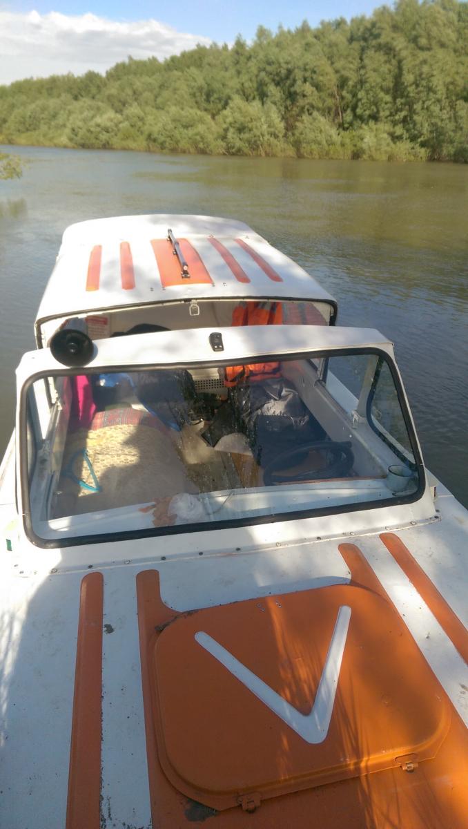

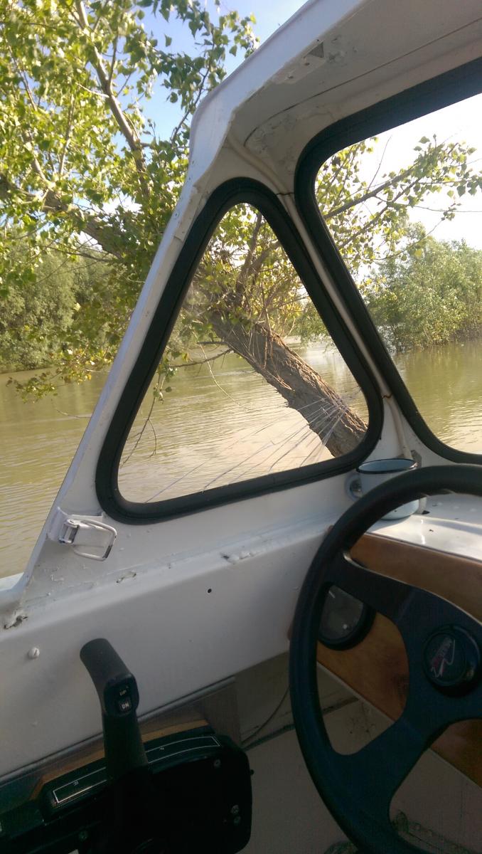

Фотки стекол из триплекса, лобовое на одном стекле трещины от "дружеской" сумки с бутылками.Но менять его не спешу,т.к. стекло держится,не царапается, не течет.

Фотки стекол из триплекса, лобовое на одном стекле трещины от "дружеской" сумки с бутылками..
Вот по этому я и очканул ставить триплекс на свою Сару :( .. здорово конечно что не царапается... но бьётся ж :D

уточняю: лобовое стекло -3мм, все боковушки-2мм. Треснула боковушка от доброго удара,когда Сара стояла возле пирса.В такой ситуевине все может треснуть, хоть триплекс,хоть и что-то другое.Считаю, что триплекс себя оправдал, но у каждого свое мнение)) Пару раз попал под дождь, пожалел,что нет дворника. С триплексом думаю, что не будет особых проблем с установкой и использованием.Прикупил дешево 09-шный механизм на разборе,думаю,как прилепить. Склоняюсь к установке под панель, с применением удлинительного вала.
