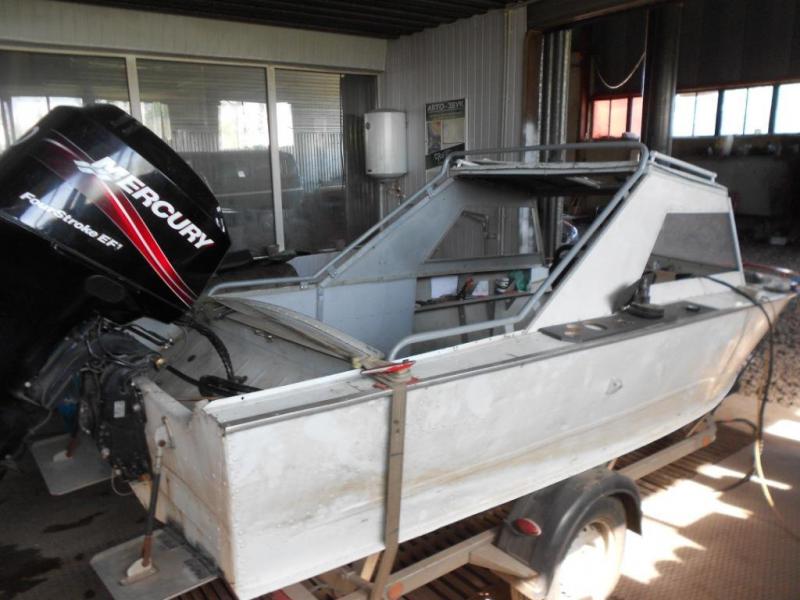

Посоветуйте максимально возможные подвесные 2-х тактные Л.С. для Прогресс-4 ??? Кто пользовал или видел в пользовании и знает чем ГРОЗИТ, такая компоновка! Суть в том что, 40-60л.с. у нас ходовые моторы и стоят Б/У не дёшево! А вот от 80л.с. и выше многим не нужны из-за веса, расхода и разумеется типа лодки! Б/у такие стоят от 1000$, в превосходном состоянии, а если и без доков то ещё дешевле! Вопрос ГИМСА и т.д. не рассматривается, всё у НАС покупается! Понятно что с транцем надо будет помудрить, а вот с корпусом? Если всё же не давить на полный а довольствоваться 3/4 газа, долго ли выдержит сам хозяин что бы не давить? Вообще хотелось бы услышать мнение ЗАВСЕГДАТАЕВ сайта! Выслушаю все мнения и советы, и рекомендации!

1 354
