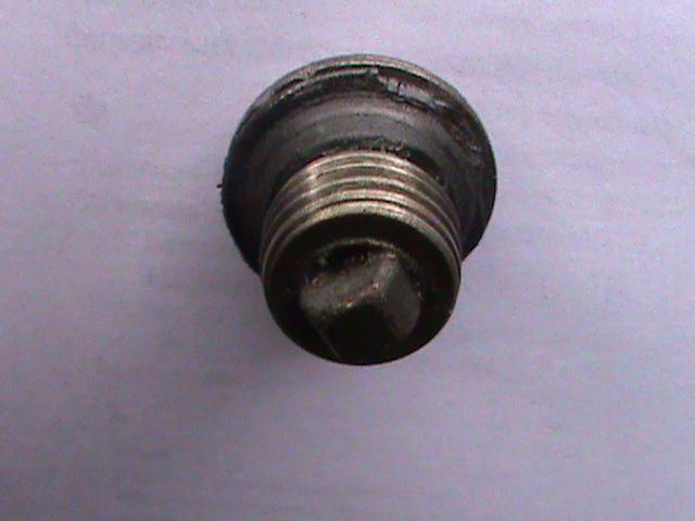

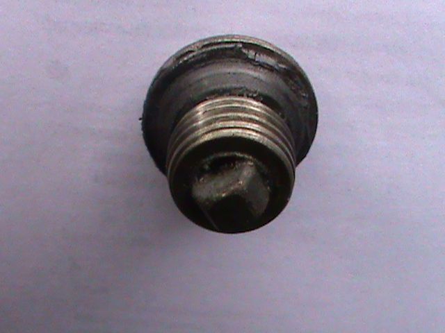

Не знаю, в какую тему это добавить, но решил сюда. "Масляный фильтр" в редуктор. Смысл такой: в нижней пробке редуктора сверлится глухое отверстие и в него на эпоксидку вклеивается мощный магнит от ВАЗовского датчика холла. Все стальные продукты износа прилипают к магниту (при работающем моторе может и опять попадают в масло) и подняв мотор и выкрутив пробку можно её очистить :good: Заодно и определить, всё ли в порядке в редукторе.Своего рода индикатор состояния. Стружка от разрушения деталей будет видна сразу, а естественные продукты износа тёмного цвета тоже прилипают к магниту, проверено в течение почти двух сезонов.
Хотя саму пробку наверное лучше изготовить из немагнитного материала. Таким образом почаще очищая пробку, продлим ресурс редуктора!

В 1980 г мой брат на своем Вихре-30 делал два магнита: один в бензобак на веревочке до дна, второй, как сделал Игнат, на нижнюю (сливную) пробку редуктора. Я не делал не то, не другое. Хотя и то и другое очень полезно для мотора. Магнит на пробке во время обкатки мотора-это вообще незаменимая штука: вся пыль от притирки деталей соберется там. :good:

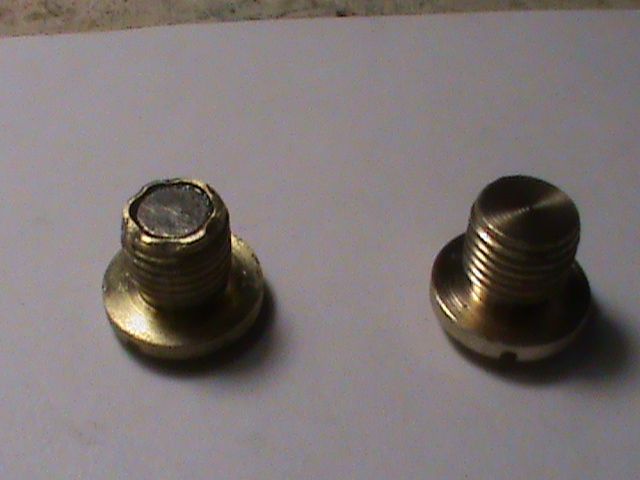

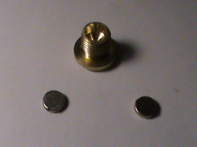

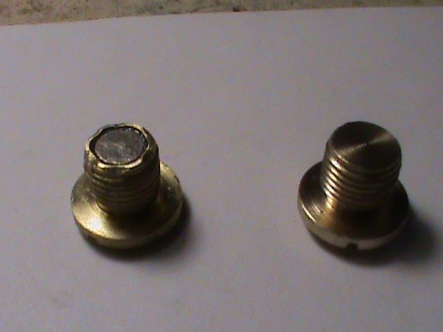

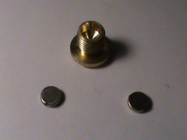

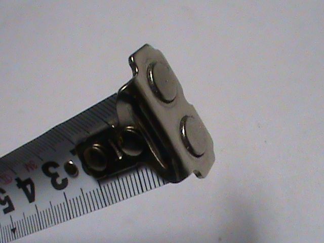

Вот сегодня как раз такую пробку и сделал..... На работе нашёл выброшенную убитую магнитную рулетку, вынул оттуда два магнитика и вклеил их в выточенную из бронзы пробку. Отверстие для магнитов сделал чуть поглубже, а края завальцевал для надёжности :good: .
