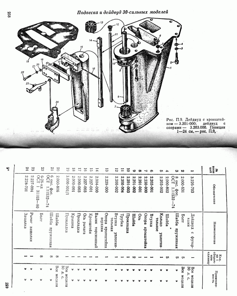

"Пружиной вверх" маслосъёмный колпачёк от ВАЗа ставится на переделанную втулку редуктора, чтоб в него не попадала вода через тягу, а если применять его же(сальник клапана) на поддон, то пидётся вытачивать "что-то вкладывающееся/ввинчивающееся" в поддон и уже на эту втулку его одевать... только ужЕ "пружинкой вниз" навстречу выхл.газам :yes: ...

Стас,для начала отсоедини поддон от дейдвуда,внимательно осмотри,может ничего там точить,и приспособлять не надо будет,а сделать как я предложил-колечко.Кстати такие колечки продают в запчастях для вихря.

Не поленился,и пролистнул Сташкевича,на рисунке под цифрами 5-6,то что нужно,что б газы не шли в поддон.
Кстати я ошибся,углубления,пазик для колечка,в дейдвуде,но от этого суть не меняется :) .
  • 179,4 КБ Просмотры: 1 172
