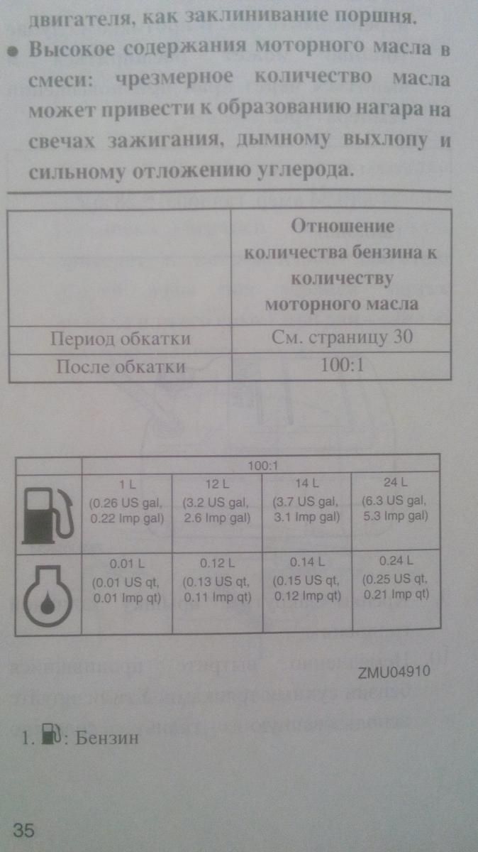

Алексей77
28.03.2014
ХМАО
воронеж
Yamaha 30HWCS
1:100 по инструкции

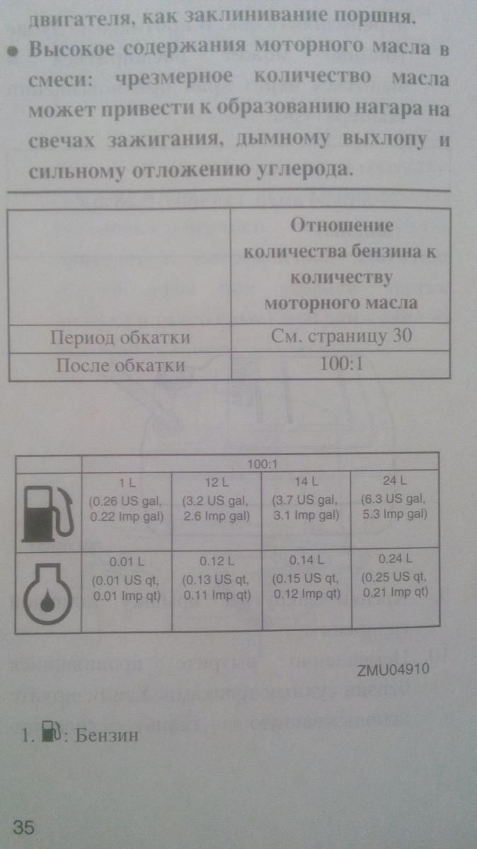

Всем доброго... Купил ямаху30 HWCS 2013г. новую в коробке у дилера. С мотором шла инструкция в ней соотношение масла к бензину 1:100 и масло ямолуб 2т. Некоторые объясняют это тем, что модельный 2013г. внесено изменение и ставят теперь игольчатые подшибники. В связи с этим уменьшился объем масла. Внесите ясность пожалуйста.

В Европе очень ЖЁСТКИЕ требования по экологии и они лучше новый мотор купят чем природу губить. Ресурс мотора меньше. Так что разбавляй 1 х 50.

Re: 1:100 по инструкции
разбавляя 1:50 ямаха дымит как вихрь30 на автоле 1:20

***** Приработка по мануалу вообще 1:25 .. Ничего страшного . Свой Меркури пяток лет уже 1:40 в хвост и в гриву .. Масло "Мотюл " с первого дня ... Такой распространен в продаже у нас . Кто то " Равенол хвалит . Но никто и никогда не лил 1:100 из моих друзей и знакомых .. Себе дороже может быть . Но решать --Вам !

однозначно 1:50 экономия на масле приводит к разорению на ремонте. Как правильно сказал Саня С 1:100 это требование экологов в европе!!! А обкатывать мотор надо на 1:25. Дымить будет только когда стоиш на месте, а как поедишь всё ОК. К тому же от многих слышал, что ямалюба сильно дымит.

Спасибо. 1:50 и .
