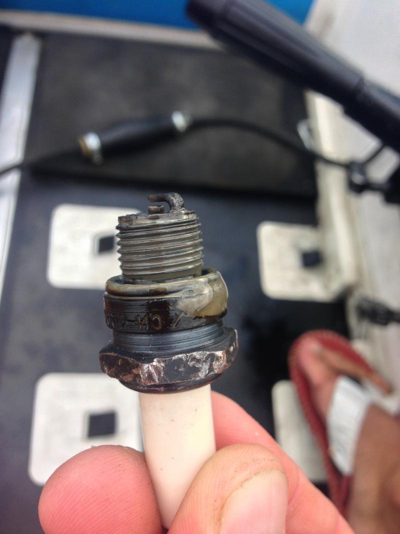

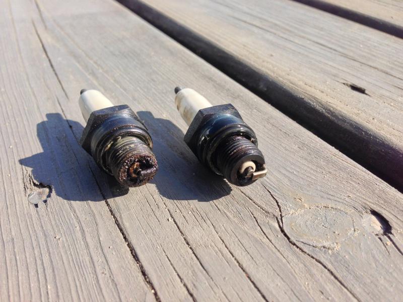

пошел по порядку, выкрутил свечи, верхняя вся в топливе мокрая, нижняя все в говне, нагар видимо.
посушил цилиндры, почистил, вкрутил, завелся, спалилось 10 литров, наступил вечер.

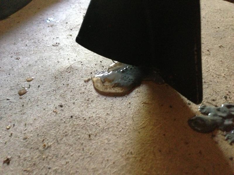

убирая мотор обратил внимание на вытекающее из выхлопной трубы и отверстия рядом с водозабором, какой то серо-бурой маслянистой херни.

после завершения "холодной" обкатки, меняю свечи на новые и ...
выкручиваю верхнюю свечу а она вся в этой же маслянистой херне, только пожиже (чем раньше из выхлопнухи) и она же, эта шняга вылилась из верхнего же цилиндра.

показал гидроциклисту, тот напужал - грит ВОДА в цилиндре!!! Ахтунг!
позвонил бывшему владельцу - тот диву дается, типа все же новое, откуда вода? может то не вода?
призадумался я...
вроде не вода ("эмульсия" ЖИРНАЯ и однородная), но слишком уж она жидкая и ее как то много (аж вытекает из свечного окошка)

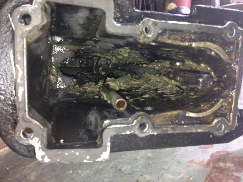

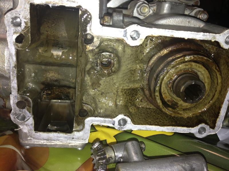

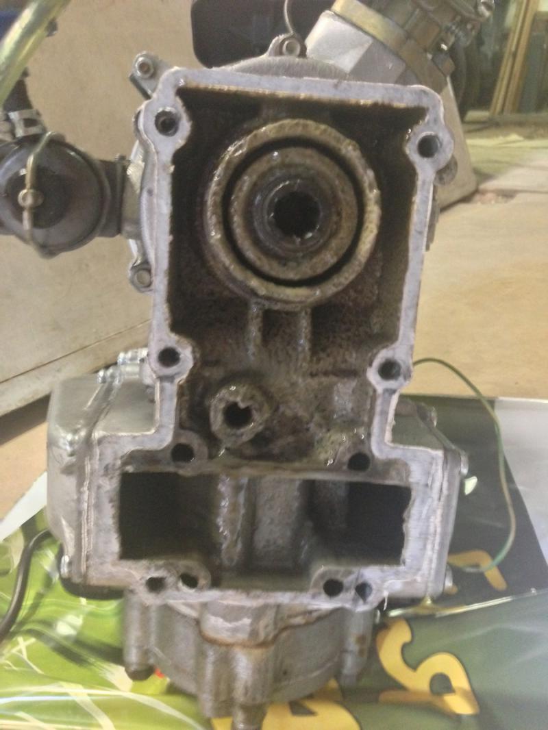

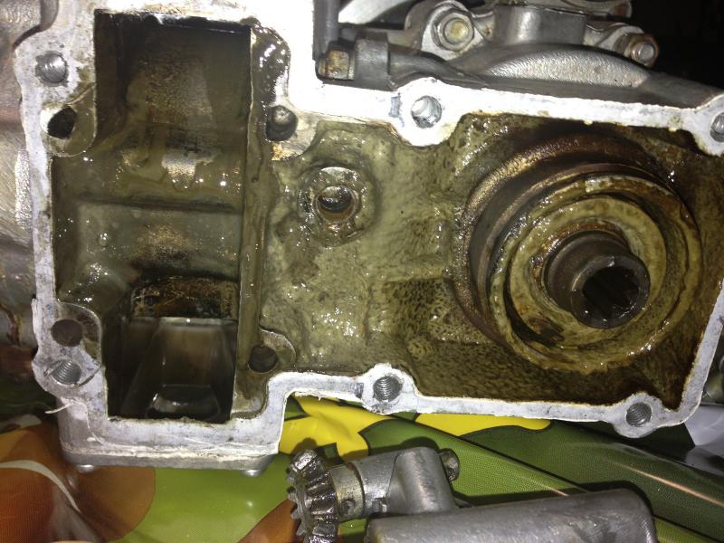

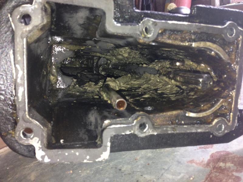

не удержался - разобрал я Нептуна, посмотреть какой он "там"
внутренние поверхности в той же маслянистой шляпе,
воды (отдельно от смазки и масла) при расчленении вытекло может 50-100 грамм и те наверно из трубки подачи воды.

А какое масло лил в бензин? А бензин не левый, с нормальной заправки? Сжечь 40 литров смеси на холостых оборотах-это имхо перебор.Надо было часок на ХХ погонять и в путь, сначала потихоньку, потом обороты все больше и в переменном режиме.Нептун на холостых вообще не нагревается, потому так и засрался.Собирай все назад,бенз нормальный(можно и 92), масло минеральное хорошее 1к30, свечи НЖК В7НS и литров 20 спалить.Только после этого можно реально оценить состояние мотора.

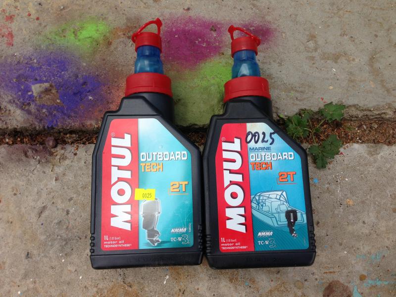

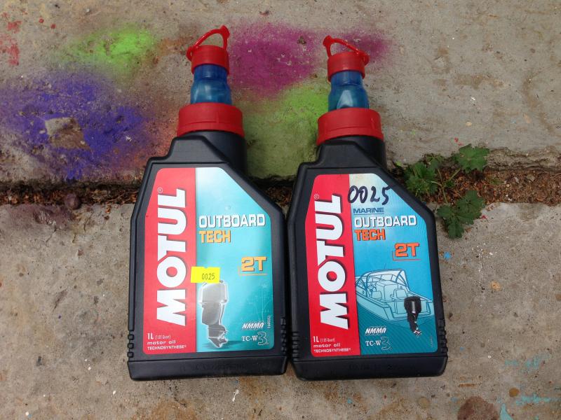

масло мотул.
2 разных магаза, 2 разные бутылки.
та что с наклейкой имеет землянистый запах и бутылка более стремно выглядит. левак?

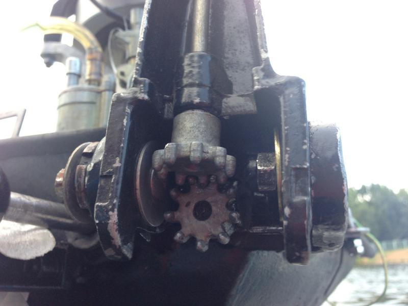

свечи есть, но как колпачки на них надеть? старые то свечи с резьбой на тонком хвосте, а новые с утолщением хвоста и резьбой внутри него.
а цилиндры от этой каки протереть не нужно? промыть там бензинчиком или еще чем...

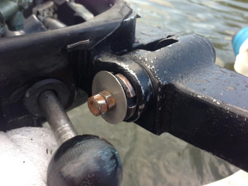

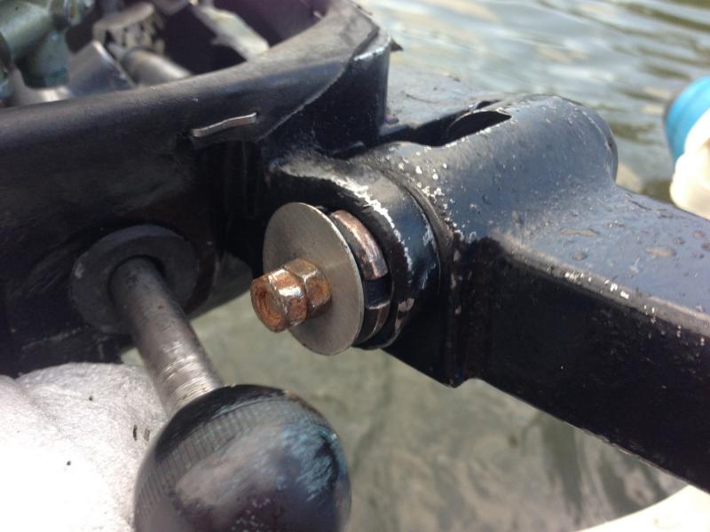

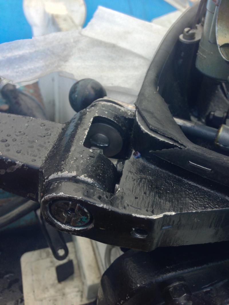

румпель уже стоит. был тока один родной болт, остальное сам придумал. норм прикрутил или перемудрил?

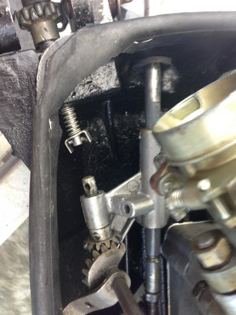

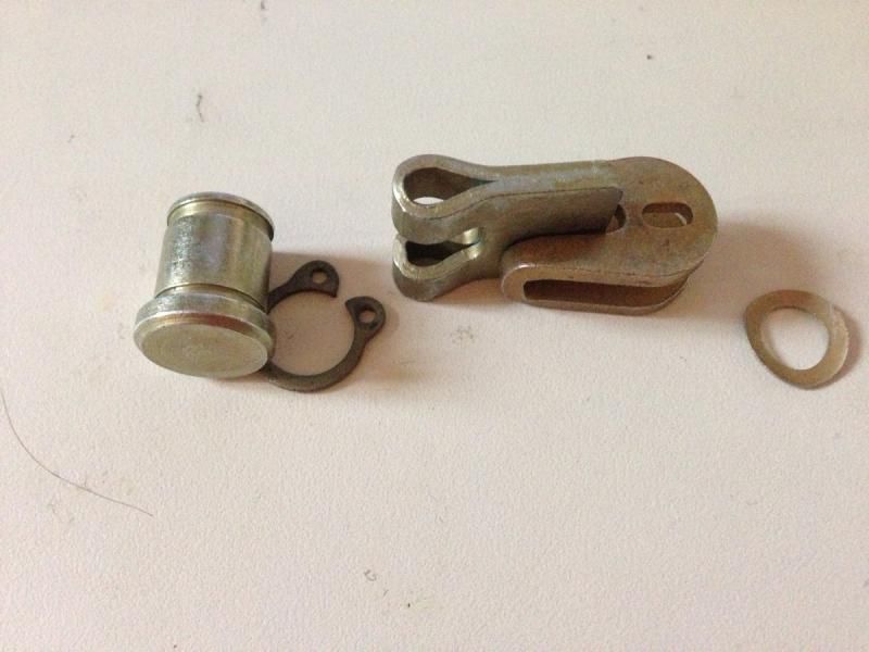

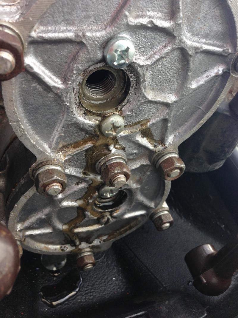

и кстати, может кто знает, какая деталь тут отсутствует и где ее взять?

Левая на фото банка явно фуфло. Нептуну не нужно полусинтетика или синтетика, он не нагревается сильно , а при малых температурах свечи и будет засирать.Я ж написал: хорошее минеральное масло для лодочных 2Т моторов.Я уже три года использую Шеврон - полет нормальный.По свечам ты меня немного удивил: то самое утолщение с резьбой внутри при помощи плоскогубцев откручивается и в руках у тебя оказывается свеча с резьбой на тонком конце. Румпель если не болтается и не падает под своим весом, то нормально, а вообще там стоит просто палец диаметром 13мм с небольшой шляпкой с одной стороны и проточкой под стопорное кольцо с другой стороны. В приводе у тебя не хватает двух деталек, напоминают карданный шарнир.Поищи на форуме фотки Нептунов под колпаком и увидишь как они(детальки) выглядят.У меня к сожалению нет ни фоток ни ссылок.
10 097
1 476

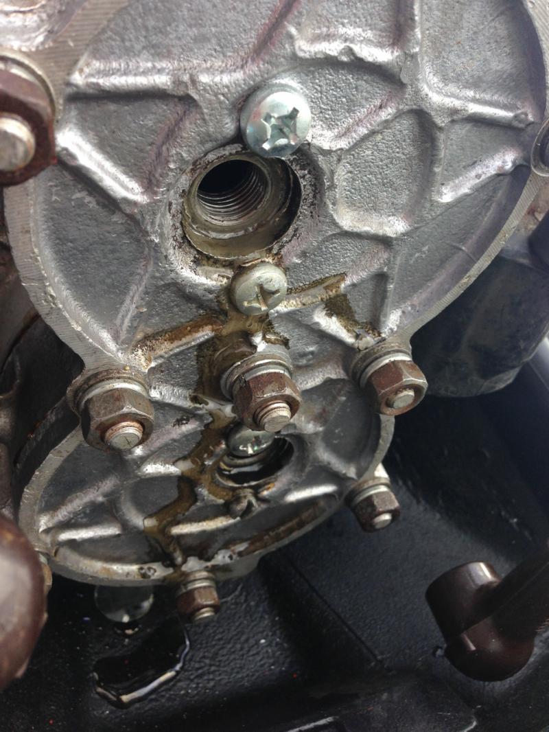

На форуме всё есть.http://motorka.org/motory/podvesnie_lod ... motor.html В каталоге деталей по ссылке в начале , есть картинка детализации.Есть книги по доводке и т.п. На холостых так и будет с свечами, тем более 20л спалить.И вопрос, это столько времени в бочке обкатывал? Выхлоп в воду,за такое время это г... пошло обратно в охлаждение........ дальше всё по кругу.Редуктор надо посмотреть,может подтекает масло.
http://motorka.org/book/vihr_neptun/233 ... un-23.html
http://motorka.org/uploads/book/motor_vn/p205.gif

19 - вилка кардана 16.02.60021;
20 - пластина кардана 16.02.60019;
21 - шайба пружинная 16.02.40063;
блин и где это искать? мож самому сделать? вроде не сложно :)
10 097
1 476
Кинь вопрос на форуме,у кого есть вышлют.Народ здесь отзывчивый.

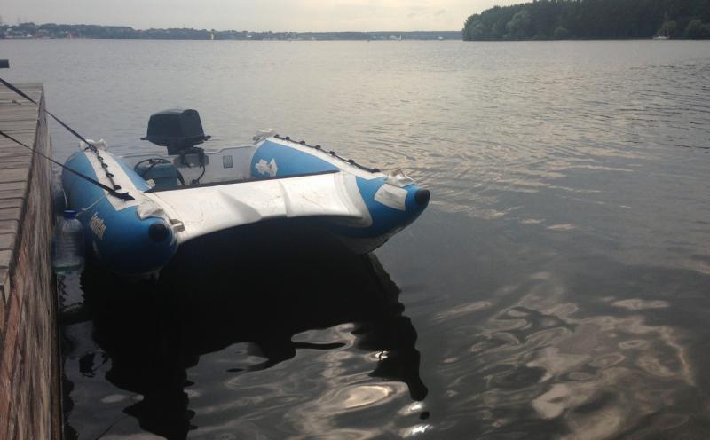

ну а сейчас встречайте!
FastCat-380 + Нептун 23
осталось номер получить

Румпель по любому надо удлиннять.На наших моторах как по сговору румпели очень короткие, рулить тяжело.Длина румпеля конструкторами выбиралась из расчета габаритных размеров мотора-румпель при поднятом положении не должен был торчать выше колпака(это лично мое мнение, просто другого объяснения не нахожу).При этом удобство управления было принесено в жертву удобству транспортировки.

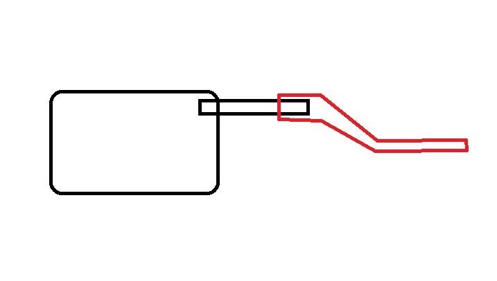

удлинитель я видел (в цветных снах) не просто палку, а с изгибом, чтоб ось рукоятки совпадала с осью самого мотора,
чтоб с любого борта можно было управлять.
видел-слышал кто о чем подобном?

Саш, а как газовать/сбрасывать газ будешь? :shock: ... румпель то крутится!! :pardon: ... представляю картинку! :jokingly: :hahaha: :D
