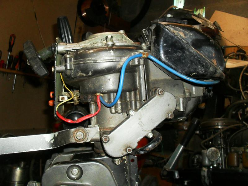

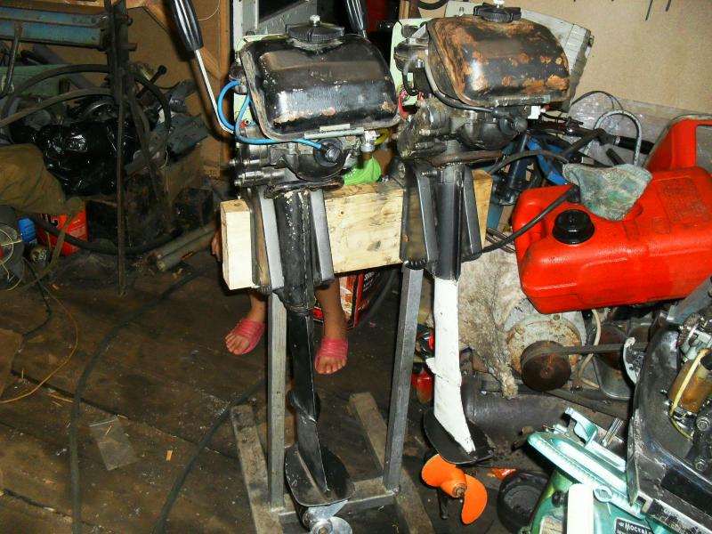

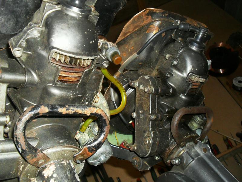

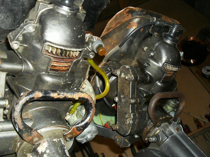

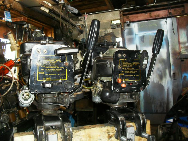

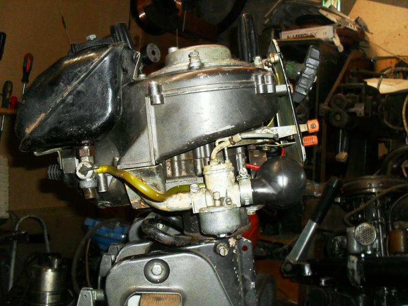

Выкладываю очередного шведа на обозрение публики.Не смог удержаться чтоб не прихватить из финки очередной раритет. На сей раз это Монарк-4.сделано в 50-х но как все шведское простое и надежное.по приезду в одном заменил свечу залил бензин . и со второго потяга эти оба движка завелись

опережения зажигания на них нет ,только подсос и газ.От винта осуществляется охлаждение сапога,сам движок воздушного охлаждения.

Самое прикольное есть вывод питания на лампочки .

Ну на одного чтоб в идеале сил точно хватит. тем более что даже капот присутствует. и в разборе ещё два таких же движка.Правда в сарайке придется крышу поднимать :) все не входит.

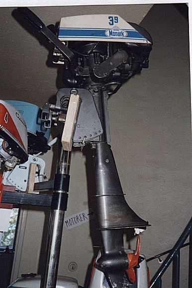

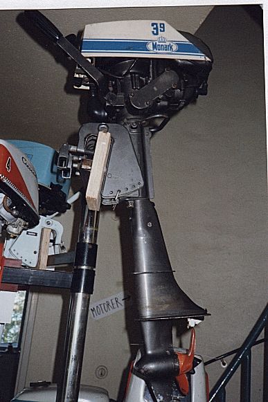

Сори, Юра похоже у тебя капот другой (судя по выложенным фото), хотя в инете видел Монарк4, с таким, как у меня капотом

Да у меня капот другой. этот с фото шел как раз на монарк 3.9 и Volvo Penta 39. Но фото потом выложу.вот из просторов интернета.

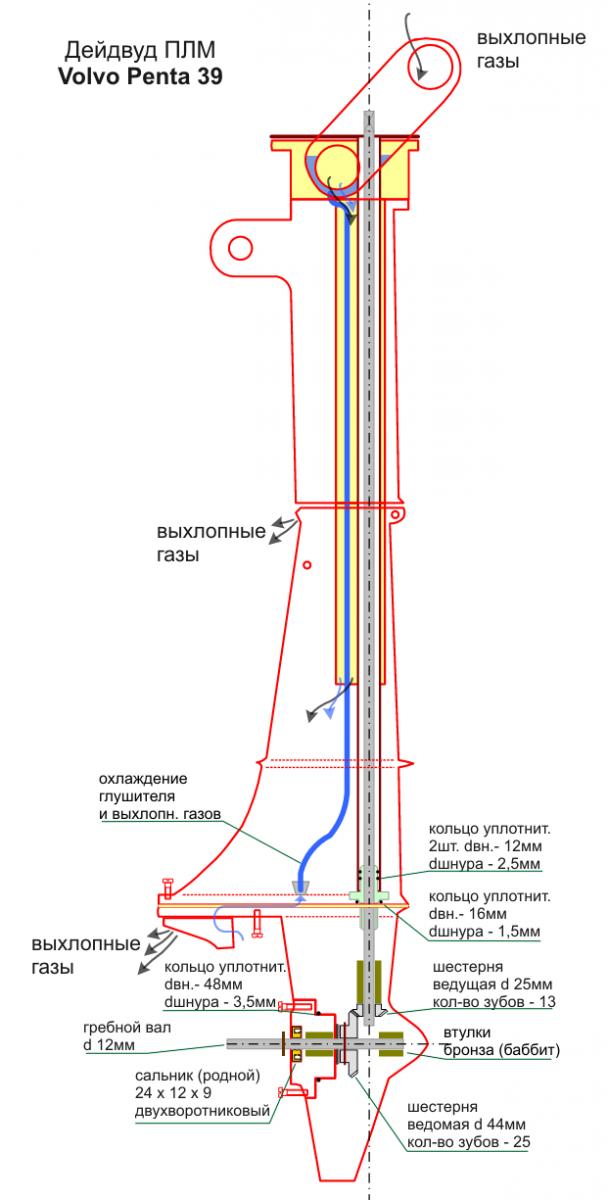

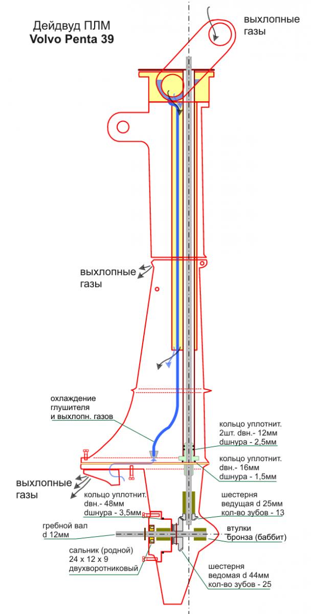

Народ, просветите. В своей Вольво Пента 51 (5л.с.) не нашел на вертикальном валу верхнего сальника в редукторе. Место под него вроде есть, но там явно ничего не было и на валу следов от сальника нет. К тому же верхнее отверстие для заправки масла находится выше этого места, т.е. если туда поставить сальник, то при заправке масла воздуху будет некуда уходить. Может там сальника вообще нет?

Нашел фото тут на форуме .Схема на 3.9 но по схематике можно понять где у вас должны были стоять колечки .
