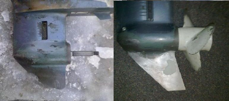

Снес я нижнюю часть (((((((
киль наверно называется.
Может у кого есть где приобрести?
Или посоветуйте что нибудь )))0
Масло не течет из редуктора, но ход очень мал стал. Видимо какие кавитационные процессы нарушены.
Короче нужен редуктор в сборе или корпус редуктора.
Спасибо :)

А приварить,обточить,покрасить слабо?

Да не слабо.
А какие то параметры я не нарушу? (геометрия -- длина , толщина?)

Блин, да наварить алюминий и будет вам счастье.
Вариант 2: пришли мне почтой в Чебоксары свой редуктор, я его заварю.

Не будет никаких нарушений параметров

фото повреждения для оценки можно ?

все целое и без течи.
Только хвостик отломан ( ну врроде как киль называтеся)

где-то в темах по иномоторам было уже такое. наварили аргоном, произвели "напильнинг", шлифовку-полировку, покрасили - и в путь!
10 098
1 477
Взял шину ( у электриков спроси). Выровнял на наждаке место где отломало, снял кромку под угол.Из шины вырезал примерный треугольник пера.Где есть ремонт литых дисков, как правило есть аргон.Наждак,напильник наше всё.

А не покипит масло и сальные при сварке?

а какая это шина?
для чего?

grald сказал(а):
Друзья подскажите --- снес киль на моторе или как то по другому называется.
На что он влияет? (я имею ввиду нижнюю часть редуктора) Спасибо!
На что он влияет! Да чтобы гребной винт не ломать о каменистое дно или бревно-утопленник. Своего рода предохранитель: при ударе мотор откидывается. У тебя так и произошло. Наварить надо обязательно.

grald сказал(а):
а какая это шина? для чего? Спасибо за ответ.
Мощный электропроводник, стоит в трансформаторных подстанциях. Можно любой мягкий алюминиевый сплав, который легко гнется не ломаясь.

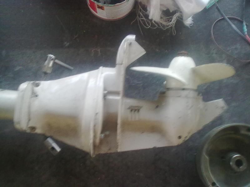

В теме про Ямаху - керосинку Саня С киль ремонтировал..Кусок самолёта приваривали :crazy: .. (Ну в смысле я ему с аргонщиком помогал) ;) :yes: Там и фотки есть ... мечты фотошопленные и действительность :good: :yes:

Приделал туда хвостик из нержавейки на болтах -- вроде едет.
Но вал действительно погнут.
Как вал отремонтировать?

Как было :unknown: ...и стало :good:
