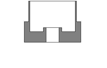

Я так понимаю мотор у тебя достаточно старый, тогда есть вариант восстановить старый БН. Определи какой клапан не держит, разогни аккуратно завальцовку, вытащи пластину клапана, ее нужно сделать плоской, чтобы она без перекосов ложилась на седло. Если на пластине есть выработка - ее нужно убрать, сперва на перевернутом напильнике, а затем отполировать пастой. Собираешь все назад. После загибания краев пластинка должна двигаться около 1 мм, проверь обязательно чтобы она не зависала в открытом состоянии.
Если не сможешь починить старый БН, есть вариант поставить от снегохода Тайга - отзывы вроде неплохие, цена только у него... :(
ЗЫ В советские времена седла клапанов делали такие:
А китайцы делают так:
При этом сверлят отверстие криво, из-за чего добиться нормальной работы клапана практически невозможно.
