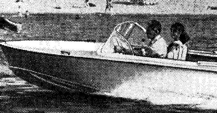

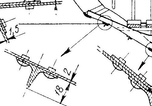

1) На чертежах Прогресс, но почему-то у него есть реданы. Кто что думает?

1)Это не реданы, а как раз "гидрошайбы"... именно так должен был выглядеть украденый у буржуев ПРАВИЛЬНЫЙ Прогресс!!! - усовершенствовали блин :(

Лодка Прогресс это совсем другая лодка если вы ее сравниваете с Прог2 или Прог4.
Правильно Серёж! :good: ... но истины ради нужно уточнить, что Прогресс на чертеже в паспорте и серийный Прогресс - тоже абсолютно разные лодки ;) ...
Серийный "просто Прогресс" = "Прогресс-2" :D

Читайте первоисточник (КиЯ № 7, стр. 40-45). Это ни какие не реданы и гидрошайбы , а обыкновенные наружные стрингеры.

я конечно пока не знаток, но стрингеры выглядят и будут выполнять функции гидрошайб, то есть захватывать воздух. Вопрос не в том как и кто их называет, вопрос стоял стоит ли делать как описанно, а точнее: есть ли необходимость делать 2 ряда или эффект будет как и у одного ряда " гидрошайб"?
ИМХО Легче и проще сделать одиночные, но если есть желание и время можно попробовать скопировать с оригинала... я б с удовольствием посмотрел фотоотчёт и видео :yes:
Классические гидрошайбы длиннее, а стрингеры при глиссировании лодки почти полностью находятся над водой.
