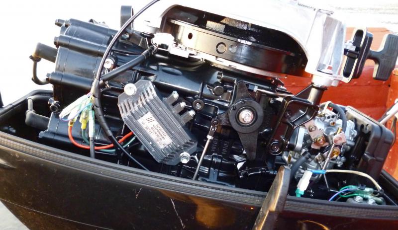

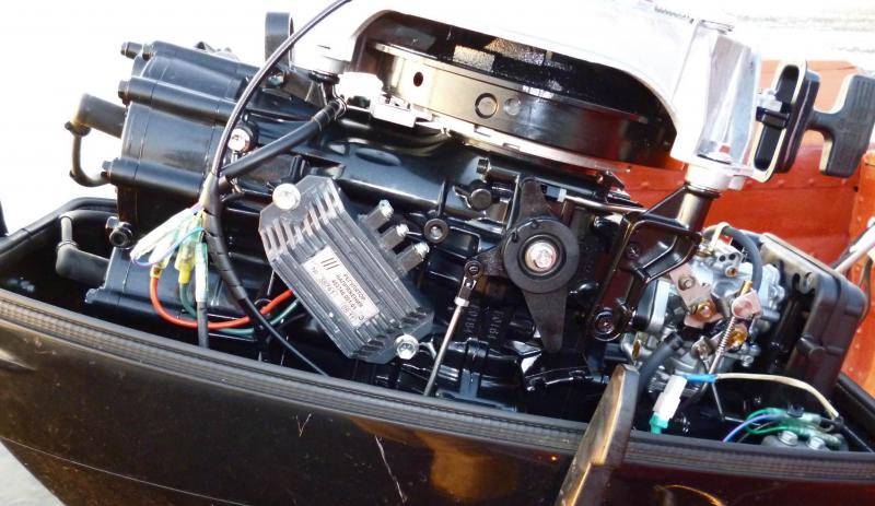

Господа подскажите? Юзаю Тохатсу 18 с ручкой, хочу АКБ подцепить для зарядки. Вопрос, куда цеплять? есть два свободных провода (белый и желтый), но эти провода вроде на освещение, и выход с них вроде 5 А?
