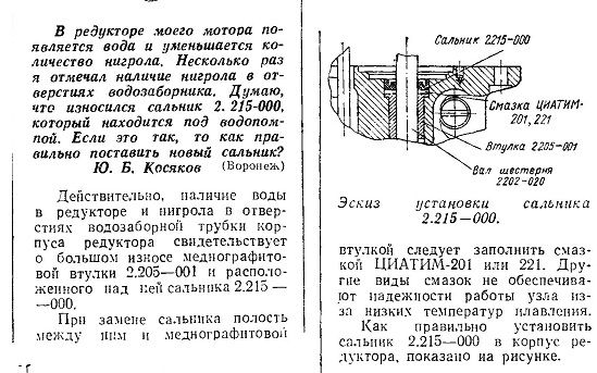

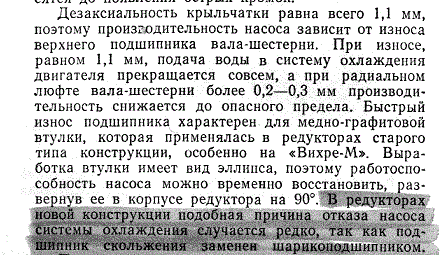

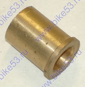

Обычно охлаждение ухудшается из-за износа медно-графитовой втулки под помпой. Её надо заменить, возможно вместе с нижним подшипником 60304 (можно поставить и 304). Каталог деталей редуктора В-20 есть в КиЯ № 30 на с. 48-50.
Ты указал и показал причину по которой вода сверху попадает в редуктор. Надо было объяснить начанающему, почему при износе верхнего подшипника вал-шестерни помпа начинает плохо качать. Или вообще установленная новая помпа не качает по той же причине.

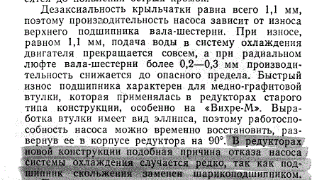

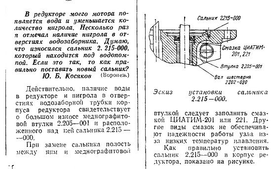

Книга Р.В. Страшкевича "Вихрь" без секретов" , стр. 119. А вода может проникать в редуктор ещё и из-за износа втулки тяги реверса.

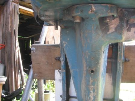

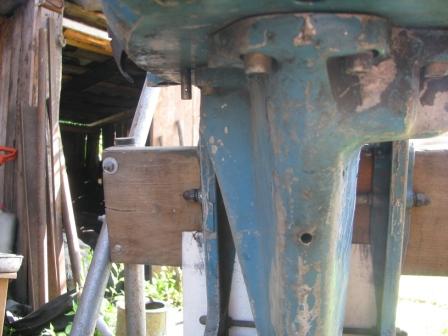

Вот отверстие-контролька с моего Вихря. Она заводская или самопал?
Фото конечно не айс, но если не понятно могу переснять :)
Ни чего не понятно,фото надо по больше.У меня на дейвуде 3-и отверстия,на холостых оттуда брызжет вода,еще есть на глушителе (не знаю точно это самопал или так должно быть) туда вкручен болт,который просверлен сквозным отверстием по оси,оттуда тоже брызжет водичка на холостых.Когда я купил этот мотор,он был в ужасном состоянии и вода на холостых не брызгала,вот темка про то что я сделал,там подробно написано про подводную часть,по читай много чего поймешь... смотри последнее моё сообщение topic2502-75.html

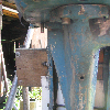

Вот норм фото.
  • 34,3 КБ Просмотры: 3 619
908
Дыра в дейдвуде - заводская(должен быть выхлоп с брызгами воды).

Два самосверлены :)
