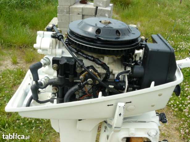

Вопрос к знатокам.Двигатель джонсонj8 Заводится с первого раза.на холостых работает ровно. при увеличении оборотов глохнет.при закрытой воздушной заслонке обороты набирает но не полные.уровень топлива в поплавковой камере в норме.жиклёр чистый. Мужики подскажите возможную причину косяка Может у кого есть мануал по данной модели. На фото такой-же двигатель. Движок примерно 80-85 года по состоянию огонь,у нас не хоженный.При осмотре краба обнаружил ,что кривые руки чухонцев, там уже побывали Покурочена эмульсионная трубка под жиклёром а он там один всего.Регулировки не помогают.Может есть другая пичина. Добыть оригинальный краб пока нет возможности. Может можно ,что-то подобрать из нашего или китаймотопрома. Кто нибудь юзает такой мотор? Как он в работе?

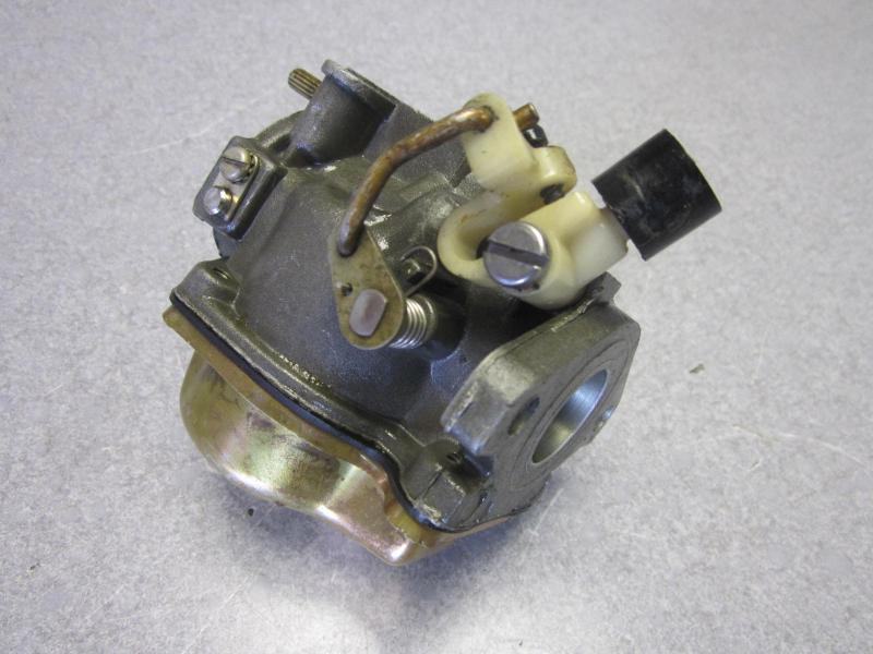

После отмочки краба в растворителе получилось вот такое. CXVIpbjlvao Посмотрите. послушайте может не так он должен работать.Подскажите тёмному. На воде ведёт себя всёравно как-то странно.то сразу на глис то лодка в кобре. Заранее спасибо. :unknown:
9 849
1 414
Нормально работает, на воде поиграться иглой. Один оборот или оборот с четвертью по мануалу.

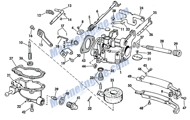

По мануалу выставить - 1оборот с четвертью, далее в режиме движения полн. и мал. ход добовлять - убавлять. У меня на мелко Джонсоне получился 1 с четвертью стабильный холостой ход, на большом 1оборот - стабильный холостой ход. Всё от иглы зависит, от прокладок- колец в карбе. Так понял что все проблемы с таким карбом или в игле - износ, поплавок - выставить -поймать уровень и прокладка 21 на жиклёре или запорная игла поплавка не плотно закрывает.

ALEX Вы не могли бы уточнить номер прокладки,21 это вроде корпус?
9 849
1 414
Кольцо примерно 5-6 мм в диаметре.Стоит в поплавковой камере по середине, где вкручен жиклёр. Изначально пробковая, потом ставили из резины
