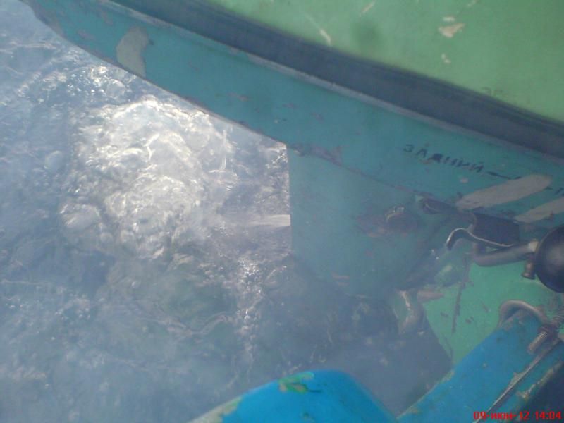

Вихрь-30-25 Москва-10.5
А так она толкает мой Прогресс-2.
