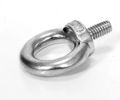

258576
На такую накинуть можно, если понадобится кому

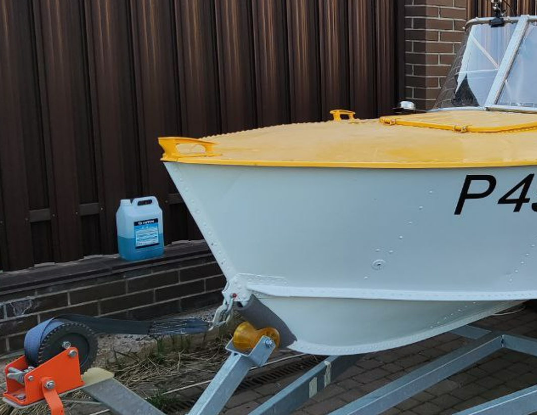

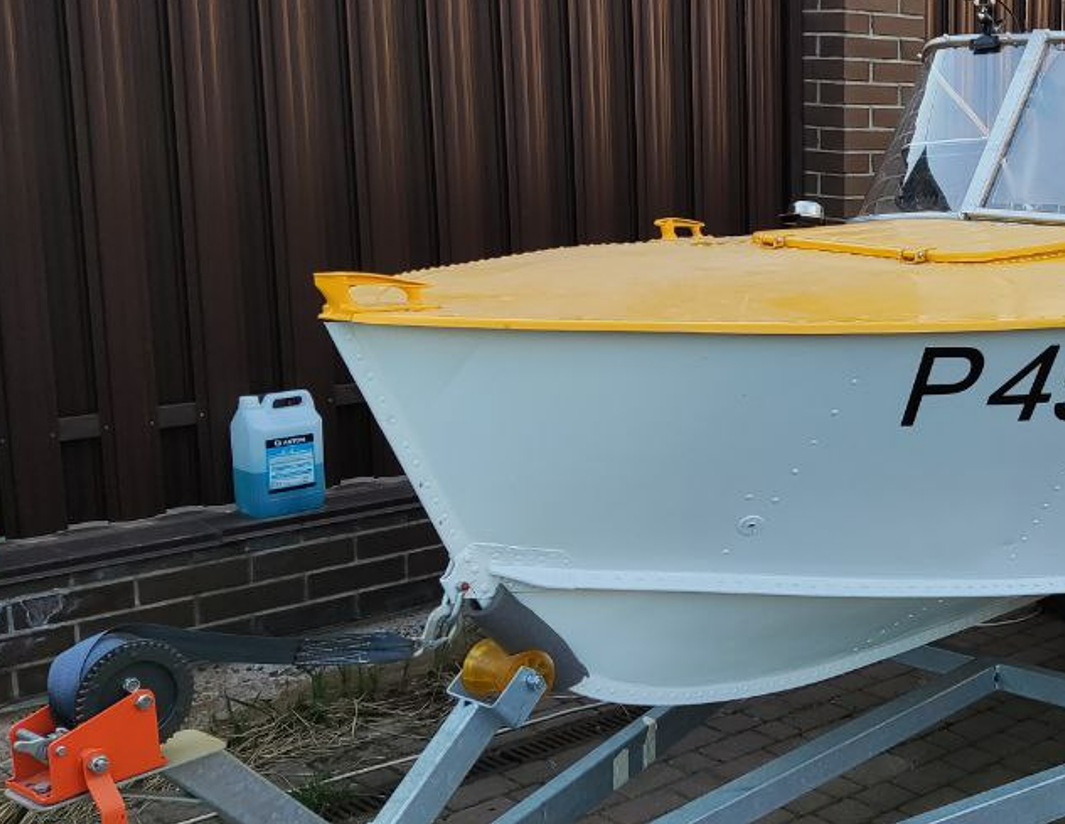

258579
Ока-4 с завода. А на носовую утку не накинуть. Это тогда уже не утка, а ручка чемоданная

И когда стали эти скобы делать на форштевне?Ведь совсем недавно.
Прогресс 73 года с заводским усилением и отверстием на форштевне для такелажной скобы чтоб лодку вытягивать из воды лебедкой. На 4 прогрессе также.

В чем проблема-то. На большинстве кастрюль, фалинь закреплен постоянно на носовой скобе. За носовую утку, не вяжут концов, ибо она предназначена, чтобы руками подтянуть лодку к берегу или как-то переместить. Она по сути и выполняет роль "чемоданной ручки", как выразился Ёрик. А на рыбацких лодках, на Северах, ее просто срезают ибо она мешает с сетями работать.

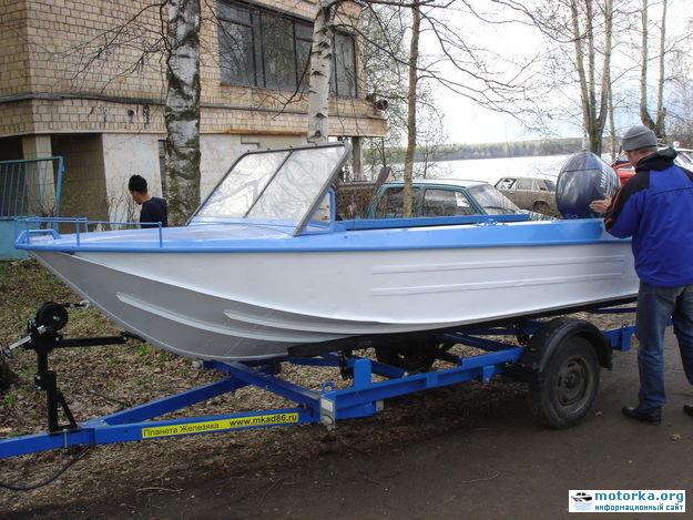

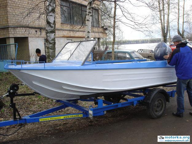

А как Прогресс,Казанку,Крым и многие лругие совколодки буксировали?Только за нососвую утку.И ни один не утонул.И когда стали эти скобы делать на форштевне?Ведь совсем недавно.
прог2
  • 1,3 МБ Просмотры: 231
Это отверстие использовалась для крепления дышла-для транспортировки.
Если докупался комплект транспортировочных колес и дышла то тогда и в это отверстие и в две закладные по бокам крепилось дышло, а первоочередная задача этого усиления у форштевня - цеплять за такелажную скобу лодку для буксировки или для вытягивания лебедкой на зимнее хранение на лодочной станции. Если тягать за носовую утку, то утка стремится оторваться со временем от палубы. Видел я пару таких лодок где носовые утки раком стоят, и металл палубы потянут, и заклепки практически вылезшие из металла палубы.
8 579
3 314
Вообще-то разговор шел о том-как буксировать лодку на воде,а не вытягивать ее лебедкой.Такой способ буксировки-как за отверстие в форштевне-никогда не наблюдал!Попробуй на воде -завяжи петлю в таком отверстии!Сидя на носу,когда само отверстие находится под водой!Мазохизм какой-то.Никто и никогда так не делал!А вот буксировать лодку за носовую утку-сплошь и рядом!И никогда носовая утка от этого не страдала.И нос лодки-не притапливался во время буксировки.Да и сейчас-все цепляют за носовую утку.
